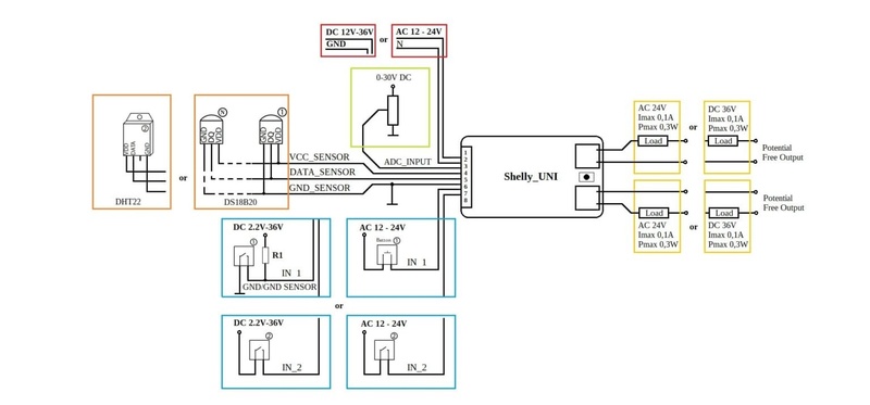

  • Possible
  • Laatst online: 19:47
Heeft iemand de deurbel al aangesloten via Poe only? De chime die we nu hebben maakt zon vreselijk geluid namelijk dat ik die niet meer gebruik. ipv heb ik nu dit geïnstalleerd:
https://frenck.dev/diy-smart-doorbell-for-just-2-dollar/
Vervolgens via home-assistant een automation aangemaakt als er op de deurbel wordt gedrukt dat dan via google homes een deurbel ringtoon gaat. Dit gaat al een jaar prima.
Zijn er tweakers die het ook op deze manier hebben gedaan of kan dit niet ?

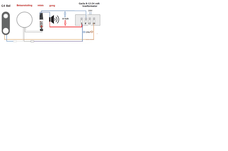

  • rob.detuinman
  • Laatst online: 07-06-2023
MasterMaceMichu schreef op maandag 15 maart 2021 @ 12:21:
Ik merk dit ook, vlak nadat er is aangebeld. Lijkt of er nog wat rest stroom in het circuit zit dat nog langzaam weg loopt.
Na een minuutje ofzo is het weg.
Volgens mij is dit de oplossing......dan stuur je gewoon de normale 8v olt naar de gong ipv de 16v (die hij eigenlijk niet echt fijn vind)
Afbeeldingslocatie: https://tweakers.net/i/YYi9D9u1xDum5nh7EvkwUC_UlK8=/800x/filters:strip_exif()/f/image/GJy1jeIba19kSMNqTehYPAod.png?f=fotoalbum_large

  • SjigEd
  • Laatst online: 16:12
rob.detuinman schreef op dinsdag 16 maart 2021 @ 19:26:
Dat is inderdaad hoe je het met een relais kan oplossen. Afhankelijk van de nieuwe transformator zou je daar ook nog de 8 volt van kunnen pakken.
  • Dr Pro
  • Laatst online: 13:48
Eindelijk een keer een goed leesbare tekening :D _/-\o_ _/-\o_

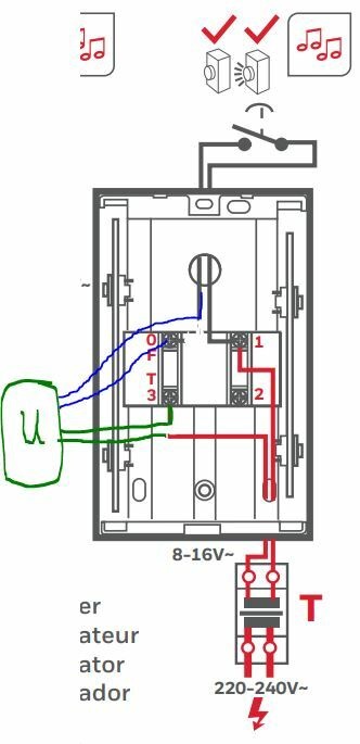

@SjigEd of eenieder die me even van advies kan voorzien. Ik wil de gong (D117) aansluiten zoals op het plaatje. Zit het Ubiquiti kastje voor de gong zo op de juiste manier aangesloten?
Ik heb hier weinig kaas van gegeten zoals je merkt :D
Afbeeldingslocatie: https://tweakers.net/i/N_gcq47jW6D-NqhrSRaDnlbYLUk=/full-fit-in/4920x3264/filters:max_bytes(3145728):no_upscale():strip_icc():fill(white):strip_exif()/f/image/U99ENiegqj5JGv9auFC2azNv.jpg?f=user_large

  • HuJuh
  • Laatst online: 22-09 16:02
@GioStyle
Nou, dat ik dezelfde hardware heb, dat klopt. Alleen als je bijvoorbeeld de post van gday neemt of die van royvdhoek of de duidelijkere versie van royvdhoek, dan zie je dat zij de opstelling hebben die links van het plaatje staat in de handleiding:
Afbeeldingslocatie: https://tweakers.net/i/jqIwBJyo52HiRDoY5XQJheWUPEc=/full-fit-in/4920x3264/filters:max_bytes(3145728):no_upscale():strip_icc():fill(white):strip_exif()/f/image/BcCchRYii5QSHe8GT5ZbDcFh.jpg?f=user_large
Hierbij worden de 0F en de T3 gebruikt voor de aansturing van de gon. SjigEd raadde mij aan om eens de opstelling met de 0F, T3 en 1 te gebruiken, zoals je op mijn prachtige schets kan zien.
De installatie van JackSparrow lijkt ook niet op die van mij. En de setup van mr.DJ95 is zoals ik hem heb opgeblazen :D Die arme gong heeft vast niet geweten wat hem overkwam.
Anyways, als ik ergens de opstelling heb gemist, dan geef ik dat graag toe, maar aangezien ik dit draadje ook al een tijd volg heb ik niet het idee dat deze opstelling ergens is besproken. Maar graag; proof me wrong!
  • GioStyle
  • Laatst online: 18:02
  • HuJuh
Dat klopt. Dank je.
Maar dat is niet wat ik vroeg.
Ik gaf in dit bericht aan:
Vervolgens de HoneyWell D117 aangesloten, maar die hoor niet als je niet in de gang staat. Zo ontzettend zacht geluid.
@SjigEd raade mij in deze reactie aan om:
En hoe is hij aangesloten, volgens plaatje 3 linksonder? Dan zou je ook plaatje 3 rechtsonder kunnen proberen. Stroom pakken vanaf de transformator en de chimebox op de bovenste contacten.
Dus op dit moment is de bel nog exact aangesloten zoals in het bericht dat jij linkt (dat is links op het eerdere plaatje), maar dat heeft bij mij niet het gewenste effect (zoals ik ook al aangaf in mijn eerste reactie op je).
Maar toch heb je me wel geholpen. Doordat ik het bericht van SjigEd nog eens goed doorlas zag ik dat hij daarin al aangaf hoe de chimebox aangesloten moest worden. Door hem op de 0F en de 1 te zetten. Eind goed al goed. Vanavond even proberen.

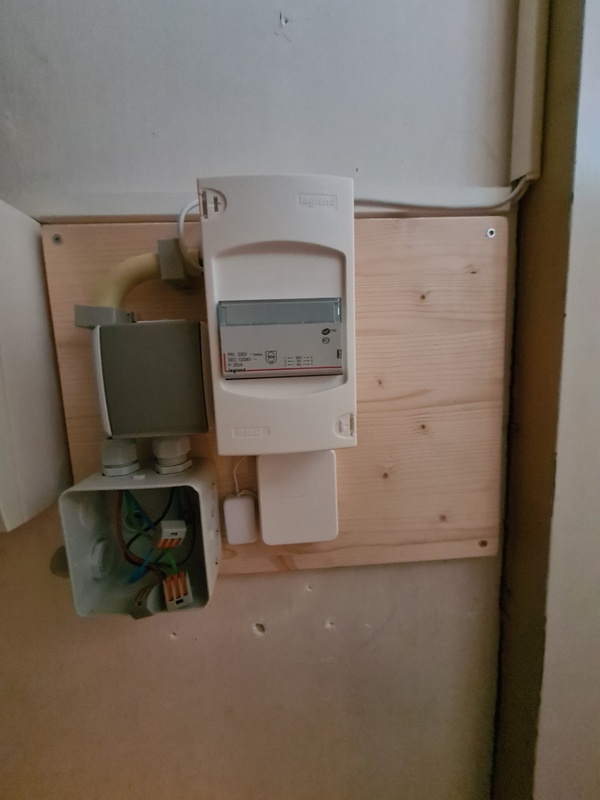

  • VossieNL
  • Laatst online: 13-10-2024
Ik heb m'n Doorbel aangesloten op een Legrand 413096. Ik gebruik ook de bekende Honeywell draadloze deurbel omvormer. Works like a charm.
Afbeeldingslocatie: https://tweakers.net/i/1tXxKDRjenzqW1kV3UnR457mT1k=/x800/filters:strip_icc():strip_exif()/f/image/iA9SiRhnVc7mSc3VBWDmU83q.jpg?f=fotoalbum_large
Afbeeldingslocatie: https://tweakers.net/i/FI5vLFjkC1J-B1QUrcwGr6i_n_Y=/x800/filters:strip_icc():strip_exif()/f/image/nkYAJkVoomL890mGEcM7QwRY.jpg?f=fotoalbum_large

  • sanderdw
  • Laatst online: 22-09 16:48
Is er hier ook iemand die de deurbel aan een Shelly Uni gehangen heeft? Idee hiervan is dat je met de Shelly Uni een digitale sensor creëert die niet afhankelijk is van zoiets als de custom Unifi Protect/Home Assistant integratie en dus iets sneller is.
Afbeeldingslocatie: https://tweakers.net/i/KTZyHZEGM2HuxXrjkJX7b6JoTX8=/800x/filters:strip_icc():strip_exif()/f/image/78nxnhCAOrCtpeQyLjf2rlrc.jpg?f=fotoalbum_large
Ik dacht gewoon de UNI voeden (rood en zwart) met 16/24 Volt direct uit de transformator (dit werkt) en is het even de vraag hoe je dat witte kastje koppelt? Volgens mij kan je de IN_1 draad (lichtbruin) gebruiken als 16-24 v sensor die je dan koppelt aan het witte kastje. Maar wat doe je dan met die andere draad van het witte kastje?
[ Voor 14% gewijzigd door sanderdw op 25-03-2021 14:45 ]

DARKLORD schreef op vrijdag 26 maart 2021 @ 09:06:
Het verschil zit hem in het maximaal leverbare vermogen om unifi te kunnen voeden. Met de goedkopere ga je het niet redden. En ik wil mijn Honeywell ook nog voeding geven van dezelfde trafo.
Ik heb het net geplaats met de originel ding dong bel van 8 vo,lt volgens onderstaand schema..Dus zowel de 8 volt als de 24 volt uit dezelfde trafo...werkt hier prima..

rob.detuinman schreef op vrijdag 26 maart 2021 @ 23:44:
:) Maar die kan dan ook meer vermogen leveren dan de voorgestelde EMAT variant door .oisyn

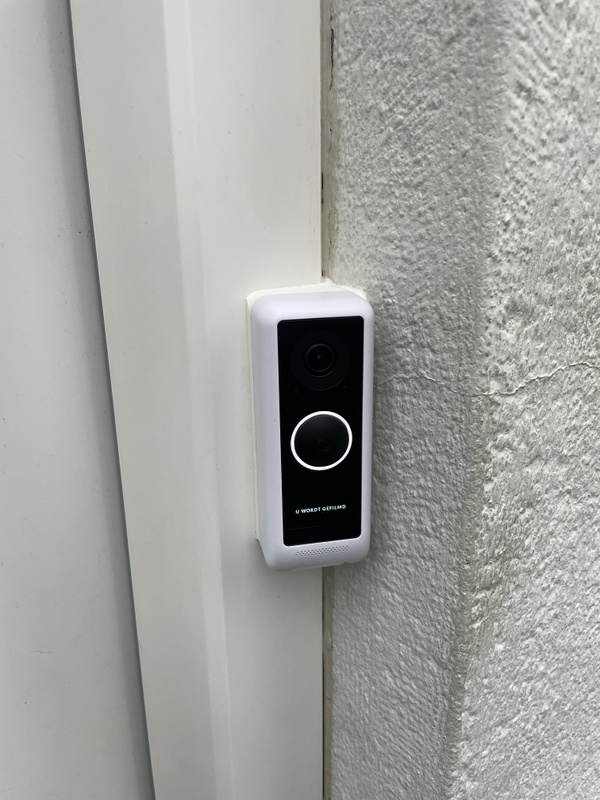

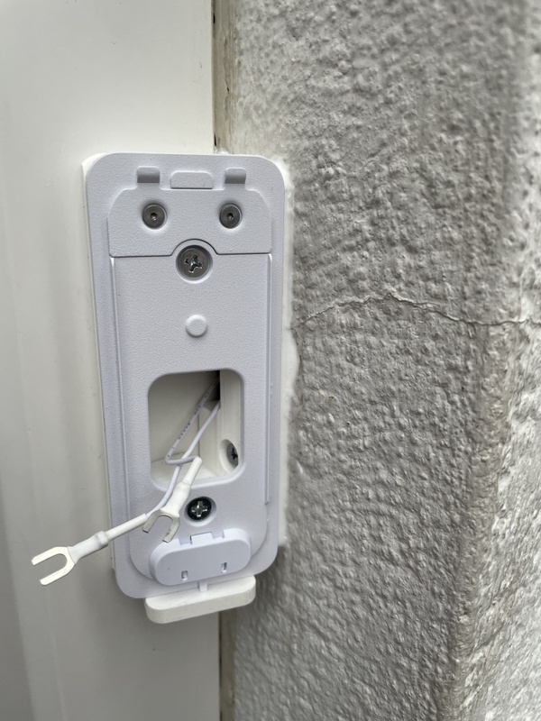

Hoe gaat het hiermee? Heb met veel interesse naar jullie oplossing gekeken, bij mij is het kozijn te smal om de bel onder een hoek te plaatsen dus ik zou zoiets ook willen printen maar dan een paar millimeter van smaller. De antidiefstal feature is een mooie bijkomstigheid. :)
Hij zit gemonteerd :) Perfect op mijn bestaande deurbel gaten, niet van de muur af te krijgen, heb hem nog mooi afgekit en hij is nu niet meer met een paperclip of tandenstoker los te klikken :)

@Dw1-nl Hoe ga je hem los krijgen als je er zelf bij wil?
@ajvk Ik denk dat als je Dw1-nl een tientje biedt voor printen en versturen, dat je een deal hebt.
[ Voor 46% gewijzigd door robertwebbe op 29-03-2021 12:49 ]
  • Typhone
  • Laatst online: 19:49
Typhone
Who Dares Wins
robertwebbe schreef op maandag 29 maart 2021 @ 12:46:
Daar ben ik ook wel nieuwsgierig naar? Onderkant doorboren om bij dat pinnetje te komen?
