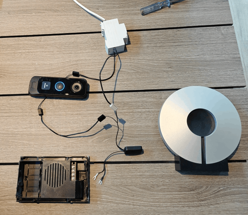

Ik heb recent een UDM SE gekocht en wil nu aan de slag met de deurbel (later ook een camera, maar eerst de deurbel). Nu wil ik ofwel de G4 Doorbell Pro, of the G4 Doorbeel Pro PoE Kit. Ik begrijp dat wanneer ik voor die laatste kies is ook de chime moet gebruiken maar ik vroeg me eigenlijk af wat nu de beste keuze is. OP zich heb ik geen moeite met mijn huidige gong binnen (of hoe je dat ding ook noemt) en gaat het me meer op de deurbel dat de chime, maar wellicht is het aansluiten dan wel weer handiger met PoE of zit ik daar naast?
Als ik zonder PoE wil moet ik in ieder geval ook de trafo in de meterkast laten vervangen, lijkt me niet dat ik daar zelf aan mag/kan prutsen dus moet een electricien voor komen, anderzijds weet ik niet of ik door de huidige leiding een cat5 kabel getrokken krijg.
Iemand wellicht een suggestie wat ik hier het beste kan doen??

PeacekeeperNL schreef op donderdag 2 januari 2025 @ 17:46:
België of Nederland?
In geval van Nederland, als je een minimaal beetje technisch verstand hebt, lukt het vervangen van een bestaande beltrafo zeker wel lukken, zolang je maar eerst stroom eraf haalt. Het is geen hogere wiskunde.
Voor België gelden dacht ik andere regels t.a.v. elektrische installaties, waar ik geen verstand van heb (de regels).
Zelf overigens voor de PoE versie gegaan. Aansluiten moet ik nog doen, maar primair was mijn overweging dat de PoE versie betrouwbaardere internetvoorziening heeft dan wireless, wat in principe verstoord zou kunnen worden.
Snelle reactie, bedankt.
Nederland. Krijg jij een cat5 kabel getrokken door de buis van de huidige bekabeling? PoE lijkt me ook wel het makkelijkste hoor.

boomr schreef op donderdag 2 januari 2025 @ 17:49:
Ga ik nog achter komen. Verwacht het wel, maar tijd zal het leren. Belangrijkste is om het met zijn tweeën te doen, een trekken ander duwen/feeden. Betreft in mijn geval een jaren 70 woning trouwens.
Ik heb m voor nu eerst op een proefopstelling in de achtertuin, in verband met het maken van beelden voor een review welke ik aan het schrijven ben, ergens komende paar maanden.

Vandaag wilde ik eindelijk bezig met het plaatsen van mijn G4 Doorbell Pro PoE, maar ik loop tegen een issue aan met de aluminium baseplate. De deurbel lijkt niet te vergrendelen als ik hem erop druk; met mijn nagel kan ik de deurbel er zonder enige moeite afwippen. Het tooltje heb ik dus niet nodig.
Ik kan zien dat de marges zeer klein zijn, en dat het super strak zit, maar dit is denk ik ietsje té strak... Iemand zo een idee wat ik wellicht fout doe, of die het issue herkent? Uiteraard ook Ubiquiti al een berichtje gestuurd :)

Schroefje er wil ingedraaid? Stap 8.
https://dl.ui.com/qig/uvc-g4-doorbell-pro-poe-kit/#C
PeacekeeperNL schreef op zaterdag 18 januari 2025 @ 11:46:
Alvast bedankt!
Probeer het eens zo in je hand en niet als hij op de muur zit.
Ik vermoed dat de rj45 aansluiting/rubber tegen de muur drukt en je daardoor de G4 niet vergrendeld krijgt.
Hij is namelijk niet plat, had anders gemoeten eigenlijk maar goed. Als je het weet is het makkelijk. Even de muur zijde iets uithakken op de plek waar de rj45 zit.
Thanks all, voor de snelle reacties!
Het schroefje had ik er nog niet zozeer ingedraaid, echter zou ik verwachten dat je, naast het schroefje, ook het tooltje nodig zou hebben om de G4 Pro van de baseplate te verwijderen. Nu klikt ie er gewoon nog zo vanaf.
Maar, voor de testopstelling is dat schroefje in ieder geval wel alvast een optie. (Ik ben bezig met een aantal reviews van Ubiquiti producten, waaronder dus de G4 Doorbell Pro, maar wil niet het uitzicht vanaf mijn voordeur in de review verwerken :X )

  • ThisGuy
Ik heb de G4 Pro deurbel die ik wil gebruiken met mijn oude chime totdat de unifi chimes weer beschikbaar is.
Wie kan me helpen begrijpen wat er mist? Ik heb veel in het topic teruggelezen, en ook op youtube en andere forums gekeken, maar hoe meer ik erover lees, hoe onduidelijker het wordt. Na een aantal uren ga ik jullie toch om hulp vragen!
Zo te zien hebben de meeste een andere beltrafo aangeschaft terwijl het ook zou moeten werken met de bijgeleverde beltrafo.
Er staat louter weinig op mijn bel (geen voltages of aansluit beschrijving) en ik heb geen idee welk merk/type dat het is. Weet iemand hoe ik dit moet aansluiten? Ik heb inmiddels alle mogelijke combinaties geprobeerd.
Kan het zijn dat:
- De bel nog zijn eigen voeding nodig heeft
- Het met deze bel niet werkt, maar wel met bijvoorbeeld de Honeywell D117?
Afbeeldingslocatie: https://tweakers.net/i/CoTIikFPl23KN1Q_Jqv4u-aVx4M=/800x/filters:strip_exif()/f/image/5PAh3U6TfuzaqethBFW1LBaA.png?f=fotoalbum_large
Ik hoor graag van jullie. :)
Edit: De chime staat op mechanical.

  • Masimo
  • Laatst online: 20:21
Met een D117 gaat het sowieso werken, ook met de bijgeleverde beltrafo. Zo draait het hier ook.
Hoe was je oude deurbel eerder aangesloten? Is het wellicht eentje met een ingebouwde trafo?
  • ThisGuy
Geen ingebouwde trafo, een oude 8v trafe hangt nog in de meterkast. Er gingen 2 voedingskabels naar de deurbel op de linkerschroeven, en vanaf de deurbel twee signaalkabels naar de rechterschroeven.
Wellicht dat ik gewoon een D117 bestel. :)

  • Masimo
ThisGuy schreef op woensdag 29 januari 2025 @ 11:30:
Dan denk ik toch dat de 16V / 15W beltrafo van Ubiquiti iets te veel van het goede is voor je bestaande deurbel.

  • RiDo78
ThisGuy schreef op maandag 27 januari 2025 @ 14:57:
Kan het zijn dat:
Iets wat je moet begrijpen van de Ubiquiti deurbel is dat de chime-keuze in protect goed moet staan en waarom dat zo is.
Het zwarte blokje met de twee aansluitdraden werkt als een weerstand die is afgestemd op het verbruik van de ubiquiti. Door deze weerstand loopt er slechts een minimale stroom door de (normaal) aangesloten bel (chime) waardoor die niet activeert. Het leeuwendeel loopt door die weerstand naar de ubiquiti deurbel. So far, so good.
Nu wordt er aangebeld. Als de chime-keuze op 'geen' staat, gebeurt er niets in de stroomkring. De ui-deurbel blijft gewoon zijn stroom krijgen en doet er verder niets mee. Maar als de chime-keuze niet op 'geen' staat dan schakelt de ui-deurbel snel over op zijn interne batterijtje en sluit de aansluitdraden kort. Net alsof je een klassieke drukknop hebt.
Hoe lang hij dat doet wordt bepaald door de chime-keuze. Ik heb het niet getest, maar wat ik vermoed is dat hij bij de analoge instelling een relatief lange tijd kortsluit (1 s ofzo, genoeg om een klassieke bel te laten rinkelen) en bij de digitale instelling wat korter omdat een digitale deurbel vaak zijn eigen voeding heeft om zijn deuntje helemaal af te kunnen spelen en alleen een korte puls nodig heeft om te activeren. Maar nogmaals, dat is wat ik vermoed. Feit is dat een klassieke deurbel gewoon een stom drukknopje nodig heeft en dat de ui-deurbel dat 'na aapt'.
Nu je dat weet, dan kun je je ook indenken wat je moet doen met een klassieke chime. Om te beginnen, hou rekening met het voltage. Omdat de ui-deurbel niet uit Nederland komt waar 8 volt normaal is, maar uit de VS (waar 12-24 volt gangbaar is) levert de standaard Ubiquiti trafo 16 volt en is dat ook ongeveer wat op de aansluitklemmen van het weerstand-blokje komt te staan. Dus als je eigen chime 8 volt verwacht, dan krijgt hij het dubbele en kan het zo maar zijn dat je hem daar instant mee om zeep helpt of dat je chime een langzame dood sterft. Natuurlijk kan die chime er ook voor beveiligd zijn en het nog lang zal doen op 16v. Maar dat weet je alleen als je de technische specificaties van dat ding kunt vinden.
Hoe dan ook, als je een 16v trafo hebt, dan heb je ook een 16v chime nodig. Of, je gebruikt een tweede (8v) trafo om je 8v chime te voeden. In plaats van een drukknop plaats je dan 16v AC relais die je laat schakelen door het weerstandsblokje van de ui-deurbel. Let wel, een AC-relais, aangezien je Ubiquiti adapter wisselstroom levert. Een 'standaard' dc-relais zal dan heeeeel snel gaan klapperen.

  • ThisGuy
Thanks voor je reactie Rido, dit helpt inderdaad met het begrijpen.
Het werkt naar behoren met een 16v gong, die ik gisteren heb aangesloten.
