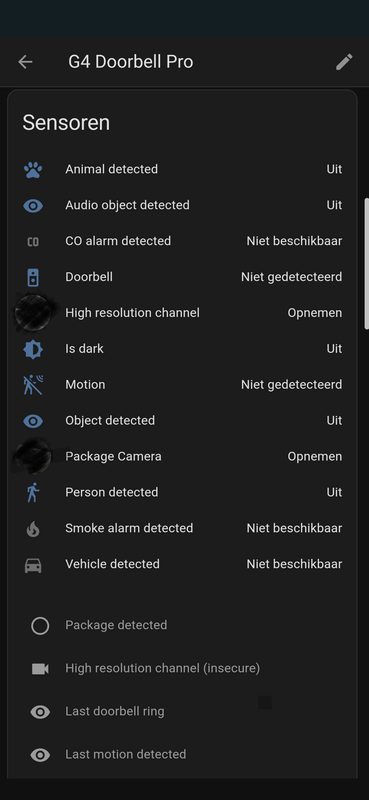

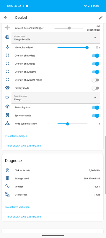

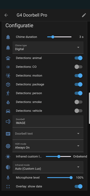

Draai zelf ook home assistant en heb de oude g4 doorbell (eerste generatie) en heb zelf tot op heden (nog) geen gebarsten knop gehad.
Mijn ervaring is dat je er lekker veel mee kan in home assistant met de officiële protect integratie.
Zou zelfs bijvoorbeeld de radio kunnen laten afspelen via de deurbel🤣
In de Protect app kan ik qua push meldingen (heb geen vaste deurbel, laat via ha wel mijn Sonos afgaan als er aangebeld wordt)
Vrij gemakkelijk instellen tussen: altijd, nooit, off site (buiten 200m van je woning) en aangepaste tijden waarbij je ook nog eens off site bij aan kan zetten.
Zie foto's van de entiteiten die ik in ha heb:

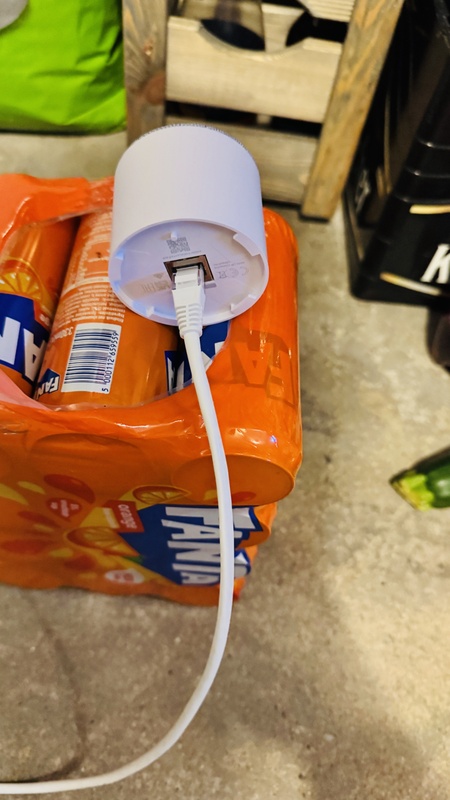

Maar daar komt die, de PoE Chime krijg ik niet gekoppeld. Hij start wel op en krijgt via de POE netwerk kabel een ip adres in dezelfde reeks als de deurbel maar er komt nergens een mogelijkheid om de adaptie te starten. Niet in het algemen netwerkdeel als niet in het Protect deel. In het netwerk deel staat hij wel netjes onder de client devices.
Afbeeldingslocatie: https://tweakers.net/i/xNuiPYsppRnt5nKbobH2X02s74k=/full-fit-in/4000x4000/filters:no_upscale():fill(white):strip_exif()/f/image/xONamacKRrBJd0dwyD29Ffzw.png?f=user_large
Ik heb al met Ubiquity gechat maar dat leverde niet meer op dan, als het niet werkt kun je een RMA aanvragen.
Alle hulp is welkom!

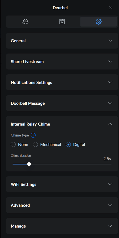

Je moet de deurbel instellen op digitale chime, en dan koppelt de deurbel zichzelf aan de chime.
Nothing is a problem once you've debugged the code

In Protect inderdaad. Settings van de Deurbel en dan onder "Internal Relay Chime" (ik heb hem in het Engels).
Afbeeldingslocatie: https://tweakers.net/i/DaD7BhciIjyrMUUbJyQrK6ykHeM=/x800/filters:strip_exif()/f/image/5HbAcCG7NQ1t9L9Fhz3YPq2m.png?f=fotoalbum_large

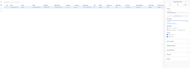

Dat is gek!
Die optie heb ik niet.
Afbeeldingslocatie: https://tweakers.net/i/NSpfPG00vYMV-0B5FX4lL-uB-uY=/x800/filters:strip_exif()/f/image/eGUOC4XX9oJBpkUEPtRzIrKp.png?f=fotoalbum_large
Afbeeldingslocatie: https://tweakers.net/i/OnqG7bKBwRIcKRk27KpLBWez7Ok=/800x/filters:strip_exif()/f/image/rKFjcGWJevefRCKOrqBTUoHf.png?f=fotoalbum_large
Je bedoelt toch op de deurbel settings niet op de settings van de POE Chime? Wat de Chime heeft helemaal geen settings en wordt ook niet als een bel herkend.
Bedankt!

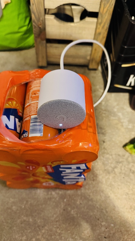

Als je de Protect app op je telefoon toegang geeft tot BlueTooth dan vindt de App die Chime en kan ‘ie gekoppeld worden. De setting in de Doorbell kun je op ‘none’ laten staan zolang je geen andere externe (ouderwetse) bel meer gebruikt.
  • cautje
  • Laatst online: 16-10 09:41
Will_M schreef op woensdag 28 augustus 2024 @ 16:41:
Mijn telefoon heeft BT aan, de protect app en de Unify app hebben beiden BT rechten.
Maar ik zie die POE chime niet...
Ook niet na een reset.
Afbeeldingslocatie: https://tweakers.net/i/5QCcXm-ILwncMSjzNlZ9axtfo0E=/x800/filters:strip_icc():strip_exif()/f/image/dOpxm6hCu5pGIlr2ZgBrdW0c.jpg?f=fotoalbum_large
Afbeeldingslocatie: https://tweakers.net/i/V5pUlwvKk7R4-qEjH_sdyDkBgJA=/x800/filters:strip_icc():strip_exif()/f/image/RTwtdyNtVrtpkp8hA66srS12.jpg?f=fotoalbum_large
Vreemd! |:( |:( |:(

MakhouT schreef op vrijdag 6 september 2024 @ 19:33:
Ha nog een ideetje, maar bevestiging nodig. Is het mogelijk om de G4 doorbell pro in homeassistant te zetten?
Dan kunnen we in principe het elektrische slot met shelly aansturen als we de deur willen unlocken kijkt me zo, toch?
Dan kunnen we in homeassitent er ook voor zorgen dat we de camera van de g4 zien in homeassistant en ineens de deur openen
Kan iemand mijn redenering bevestigen?
De G4 Pro komt netjes in HA tevoorschijn.

pinda powerrr schreef op vrijdag 6 september 2024 @ 21:09:
Welke entiteiten krijgen? Zowel camera als button press?
  • pinda powerrr
  • Laatst online: 00:14
pinda powerrr
Slow down...
MakhouT schreef op vrijdag 6 september 2024 @ 21:10:
Button press staat er niet letterlijk tussen, wel de "chime" wat dus eigenlijk inhoudt wanneer er op de bel gedrukt wordt.
Afbeeldingslocatie: https://tweakers.net/i/m_MldaxKLLcFh96zLxuBSkkfatw=/x800/filters:strip_exif()/f/image/JwOGz9S5RZLlaX2Ru7MxPqhO.png?f=fotoalbum_large
Afbeeldingslocatie: https://tweakers.net/i/fKPpfxIUxLR4ndyzXQF64gUzeJ8=/x800/filters:strip_exif()/f/image/ni8QrrafHtqPwZcyaX8mDZMn.png?f=fotoalbum_large
Afbeeldingslocatie: https://tweakers.net/i/5m2lBWHg4zCrMDNtPK377Qzhs4o=/x800/filters:strip_exif()/f/image/V6ZWbMmVIEOAb1WaBpApC1hy.png?f=fotoalbum_large
Afbeeldingslocatie: https://tweakers.net/i/ehK_XHeVRXTb5Kfr9W_6KThKpuA=/x800/filters:strip_exif()/f/image/SybnG50VfxsSqUUgdMrIDVwK.png?f=fotoalbum_large

pinda powerrr schreef op vrijdag 6 september 2024 @ 21:28:
Dit is golden! Dank je wel! Ik koop deze ipv de G2 reader pro dan!
