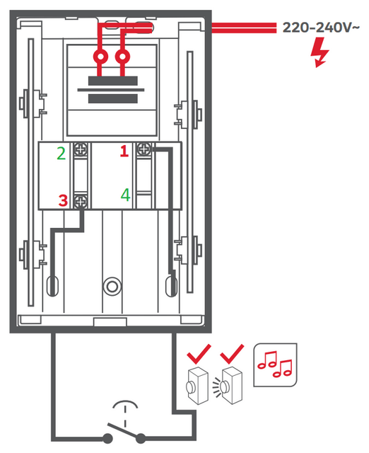

Ja en volgens mij is dat ook nodig. Onze chime verwacht zover ik weet een 'oudewets' gesloten stroomkring om af te gaan, met andere woorden: een stroompje en de chime gaat af. Nou heeft onze bel natuurlijk altijd stroom nodig, maar die stomme blokjes die tussen de chime en de draden zitten houden volgens mij de stroom naar de chime tegen zodat de chime niet de hele tijd af gaat.
Zodra je op de bel drukt wordt de stroom naar de bel kort onderbroken (en restart de bel als de interne condensatoren ruk zijn, maar das een ander verhaal) en op één of andere manier geeft dat een signaal naar die blokjes om stroom door te laten naar de chime. Ik heb het vermoeden dat dit gebeurt als de spanning dipt. Dat zou namelijk verklaren waarom we spookbelletjes krijgen als het heel koud wordt: dan dipt mogelijk de spanning genoeg om de chime af te laten gaan, ondanks dat er niet op de bel gedrukt wordt.
Nou zijn dit een hoop aannames en 'volgens mij', maar dat is zover ik weet wat het probleem is. En volgens mij is de setting 'digital' chime alleen voor de chimes van Ubiquiti zelf.

Zoals hierboven beschreven, heb nu even mijn G4 Pro in een test opstelling hangen. Nu heb ik een Chime ingeprikt op de gang. Maar die heeft een veel te zacht geluid, ook als ie op 100% staat ingesteld.
Mijn huidige deurbel is een mechanische ding-dong bel met ingebouwde trafo. Een D3126 Festival Classic.
Die wordt dus al met 235V gevoed en er loopt een twee-draads kabeltje naar de belknop aan de voordeur. Aansluiting is via bijgevoegd schema.
Ik vraag me nu af of ik de G4 Pro (gevoed en verbonden via de USB) dan alsnog ook op die mechanische gong kan aansluiten (evt. via dat zwarte adapter-gevalletje dat er bij zit) zonder gebruik van de bijgeleverde beltrafo?

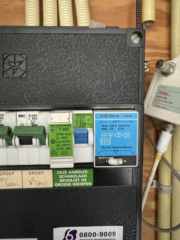

Ik ga binnenkort aan de slag en ga t ook proberen, maar dan met de huidige 8V beltrafo. Dat zou moeten werken.

Ben echt benieuwd of het gaat werken met 8V. Hier hangt de oude transformator in de hal en het zou echt fijn zijn om de protect op de bestaande draden aan te sluiten.
Afbeeldingslocatie: https://tweakers.net/i/sfuabHTGdw4c15BHa16CNbZ4qLo=/x800/filters:strip_icc():strip_exif()/f/image/ltaKa1wtik8z3DuLhOJ3dkqR.jpg?f=fotoalbum_large

Even een korte terugkoppeling.
Vandaag eindelijk even tijd om wat verder te experimenteren. Het aansluiten van de gong met ingebouwde trafo is helaas niet mogelijk.
Ondanks dat de gong op de 4 aansluitpunten meerdere mogelijkheden bied om zowel als voeding voor de bel en als mechanische gong te dienen werkt het niet. Dat heeft puur met de uitgangsspanning te maken. De ingebouwde trafo levert slechts 14.5 Volt als uitgangsspanning.
Ik krijg de boel wel aangesloten, maar de G4 Pro begint gelijk te zeuren dat de spanning te laag is, en dat blijft ie doen ook als de PoE USB nog erbij wordt ingestoken. Bijkomend effect van de te lage spanning is ook dat de mechanische gong alleen een 'ding', maar geen 'dong' doet.
Ik heb nu een D117 en de Unifi 16V beltrafo aangesloten i.c.m. de USB PoE en dat werkt prima. Nadeel daarvan is dan weer dat er twee kabeltjes naar buiten moeten, dus dat wordt toch een iets groter gaatje om zowel de USB stekker als de beldraad door het kozijn te prikken.

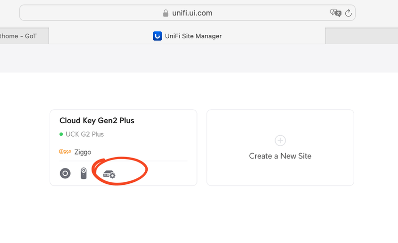

Ik vermoed dat @adam76 met "de controller" de Network App bedoelt. Om gebruik te maken van de deurbel heb je toch echt de Protect app nodig, en die kan je voor zover ik weet niet zelf hosten.
  • adam76
  • Laatst online: 09-09 18:03
Mawlana schreef op maandag 12 februari 2024 @ 19:12:
Ook deze app gebruikt ( is trouwens waar de deurbel zelf om vraagt bij de installatie op het display ) Maar alles wat ik heb gedaan heeft niet geresulteerd in het aan de praat krijgen van deze deurbel.
  • Mawlana
  • Laatst online: 00:19
adam76 schreef op maandag 12 februari 2024 @ 23:12:
Ik denk dat ik niet duidelijk ben geweest.
Ik bedoelde niet de Protect app op je telefoon.
Zoals je een controller (Network App) hebt voor je Unifi netwerkapparatuur heb je ook een controller (Protect App) voor je Protect devices. De deurbel functioneert niet standalone. De controller voor je netwerkapparatuur kan je nog op een rpi of docker draaien, maar Protect niet (ik heb iig geen werkende versie kunnen vinden).
  • adam76
Mawlana schreef op maandag 12 februari 2024 @ 23:27:
Heb dan het vermoeden dat we langs elkaar heen gepraat hebben. De protect app is inderdaad een UI gehoste dienst. De controller daar in tegen is bij mij zelf gehost. Maar ook op een server in het DC waar ik de rest van mijn klanten via laat lopen. Het is niet dat ik een totale nono ben op gebied van UI. Ik ben er juist heel erg tevreden over en daarom ook mijn keuze om deze deurbel te installeren bij een klant van me.

Avond iedereen, even een vraagje/probleem van mijn kant met de G4 Pro deurbel.
Heb lange tijd zonder problemen volgende opstelling gehad:
Ubiquiti BX6TF 16v/15vac beltrafo => ubiquiti clip-haakjes => normale g4 deurbel => het ubiquiti 'gong dongeltje' => ouderwetse mechanische gong (8-16v). In de app ingesteld op mechanische gong. Stroomvoorziening via de voormalige koperen telefoonkabeltjes. Alles werkte perfect.
Nu wilde ik vandaag de G4 vervangen door de G4 doorbell pro, dus normale G4 eraf geschroefd en 1:1 vervangen met de G4 pro (dus op de oude G4 clip-haakjes. G4 pro doet het zonder problemen maar de gong deed niets meer. Heb in de app gecontroleerd en deze staat ook ingesteld op 'mechanical' Paar keer de deurbel herstart, protect app herstart, G4 pro een factory reset gegeven en opnieuw geadopt/ingesteld, etc.). De 'gong dongel' en blokjes ook maar even vervangen maar nog steeds geen mechanische gong.
Daarop de normale G4 maar even terug aangesloten en dan werkt de gong meteen weer.
Overwegingen die ik had:
- Toch ergens een foute apparaat/app-instelling? Heb alles meerdere keren gecontroleerd en alles is identiek met de normale G4, dus ik denk dat hier geen problemen zitten, heb ook genoeg ubiquiti apparatuur ingesteld om er genoeg bekend mee te zijn.
- Misschien heeft de G4 pro meer stroom nodig vanwege de displays/extra camera? Maar volgens de spec-sheet heeft de Pro zelfs maar 10VA max power consumption en de G4 normal 12VA op een 16-24v trafo, dus ik verwacht niet dat daar een probleem is ontstaan.
- Bekabeling issue lijkt me ook niet, want zodra ik de G4 er weer neer hang werkt alles direct en dat betreft alleen de 2 schroefjes achterop die aangeraakt worden.
- Ik lees vaak dat mensen aanraden een zwaardere trafo te nemen. Optie is om de beltrafo te vervangen door een 24V / 30VA (ik vind echter geen goede din rail inbouwopties van 2 breedte-eenheden ter vervanging van de BX6TF). Betekent wel dat ik ook mijn oude gong mee moet vervangen (die is namelijk maar 8-16V).
- Heb er aan zitten denken om de gehele gong te vervangen door de DC915SCV Honeywell set waarover ik hier las. Die Honeywell DCP917S wired to wireless adapter zou namelijk ook op 16V en 24V werken, maar voor ik alles vervang en geld uitgeef wil ik eigenlijk eerst zekerheid hebben waarom de G4 pro en de gong het niet doet in de huidige setup.
- Kapotte G4 pro stroomuitgang. Wil dit nog proberen door te meten met een multimeter, maar had er even geen bij de hand omdat ik niet deze problemen verwachtte.
Ik heb in het topic zelf helaas nog niet het eureka-moment gevonden voor mijn probleem. Misschien heeft iemand van jullie nog een goed zaterdag-avond idee? Alvast bedankt!

Heb je bij het installeren van het 'gong-dongeltje' de juiste aansluiting aangehouden? Er zitten zwarte en grijze aansluitingen aan. Die moeten op de juiste manier aan je mechanische gong worden aangesloten.

Hallo @Masimo,
Bedankt voor je idee. Ik heb het gecontroleerd en hij zit daar goed aangesloten, overigens:
- Ik had eerst alleen de G4 deurbel vervangen, dus de normale G4 'dongel' zat nog op de gong en toen deed hij al niets.
- Ik heb hem vervangen door de 'dongel' die bij de G4 pro zat (met idd de zwart/grijs) aansluiting en toen deed de gong samen met de G4 pro ook niets.
- Ik heb daarna de G4 pro terug vervangen door de normale G4 deurbel maar de dongel van de G4 pro laten zitten en toen deed de gong het weer.
Dus ik denk dat een fout hiermee is uitgesloten dat het de 'dongel' is, maar i.i.g. bedankt voor het meedenken alvast !
