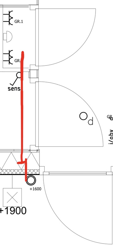

  • ChrisM
  • Laatst online: 25-09 13:57
Ik ben bezig met de laatste aanpassingen aan het ontwerp van ons nieuw te bouwen huis. Nu zit ik met 1 dingetje waar ik graag jullie input wil hebben.
Ik wil een G4 Doorbell Pro bij m’n voordeur hebben. Eigenlijk wil ik deze via de PoE adapter aansluiten, want ik verwacht dat m’n wifi bereik aan de voorkant slecht is, ik liever m’n camera’s bedraad aansluit en omdat het kan. ;-)
Maar, de afstand van de deurbel naar de meterkast is ca 3-4m (eerst iets meer dan een meter omhoog, dan ongeveer anderhalf meter het huis in, daar is de meterkast) en dus langer dan 2m, dus ik moet de adapter ergens kwijt en het is best een groot, onhandig ding.
Afbeeldingslocatie: https://tweakers.net/i/bp9quK9sk4zYmgkXBD0IaRzZttE=/x800/filters:strip_icc():strip_exif()/f/image/6VbNyFCSbbVt15BbbIUtogk0.jpg?f=fotoalbum_large
Ik zat zelf te denken aan:
1. USB-C verlengkabel gebruiken. Simpel. Maar ik lees dat de aansluiting aan de usb c kant van de adapter net anders is dan standaard, gaat het dan wel passen? En er is ook een Max lengte voor een USB C kabel, dus blijft de kwaliteit dan wel overeind?
2. De buis waar de kabel in komt te liggen die richting de voordeur gaat (dus niet de verticale die naar boven gaat, maar de horizontale can ca 1,5m), dik maken (bijv 50mm), zodat de adapter er in past. Dan gewoon de Ethernet kabel er in en dan zit ergens halverwege in de horizontale buis die adapter. Nette oplossing… maar ik maak me dan zorgen over de hitte die de adapter genereert. In principe is de kant aan de meterkast open, maar 24/7/365 hitte genereren in zo’n buisje, kan dat kwaad?
3. Toch maar hopen dat de WiFi goed genoeg is.
Wat zouden jullie doen? Alternatieven? De meterkast verplaatsen is geen optie.

@ChrisM Als je UTP naar je deurbel laat trekken zou je die adapter in een doosje onder de bel kwijt kunnen. In plaats van direct op de muur zet je dit doosje er dan tussen. Naast dat je de adapter er in kwijt moet, moet ook de kabel er nog in. Er zit inderdaad een wat bijzondere USB-C connector aan zodat die waterdicht aangesloten kan worden. En daar moet dan weer ruimte voor zijn, dat kan dan ook in het doosje. Ik hoop dat iemand nog een mooie ontwerpt welke je via een 3D printer kunt uitprinten.
De WiFi van de Pro is overigens beter dan de gewone G4 maar ik ben het met je eens dat een bekabelde verbinding beter is.

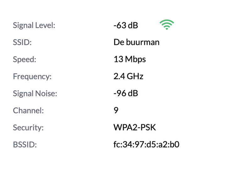

paQ
kee
ik merk teruglopend wifi op mijn G4
trafo uit, aan, opstarten.
wifi 5G -68 dB 200 Mbps
5 min later -70 dB 192 Mbps
2 min later -72 dB 160 Mbps
3 min later -73 dB 130 Mbps
na enkele uurtjes schakelt ie naar 2.4, begint bij -62 dB oid, en valt ook dan langzaam terug en op een gegeven moment is het hit&miss
Een reboot lijkt dan ook niet te helpen, stroom eraf en en weer op wel.
Gisteren protect geüpdated en die forceerde een fw update naar de deurbel zo te zien, dus alles is up to date.

paQ schreef op maandag 14 februari 2022 @ 09:43:
kee
Gisteren protect geüpdated en die forceerde een fw update naar de deurbel zo te zien, dus alles is up to dat.
Daarom dwing ik hem naar 5Ghz verbinding, maar goed ik heb dan ook een AP heel dichtbij dus dat kan makkelijk...
Hoe ver is jou AP van de bel vandaan?
Tweakers Discord
  • paQ
  • Laatst online: 00:16
paQ
darkrain schreef op maandag 14 februari 2022 @ 09:48:
Ik heb zojuist een macfilter op 2.4 (weigeren) ingesteld.
Het zal een meter of 6 zijn, maar wel wat lelijk om een hoek e.d.
Dus rechtlijnig moet ie door wat muren.
Maar goed, omdat ie met opstarten zo'n perfecte verbinding heeft, leek het me niet (direct) nodig het in de noodzaak voor een extra AP te zoeken.
edit
Hij blijft vooralsnog nu schommelen tussen de 190 en 270 Mbps (Y) (@-68 dB)
[ Voor 6% gewijzigd door paQ op 14-02-2022 09:52 ]

paQ schreef op maandag 14 februari 2022 @ 09:50:
Hopelijk helpt dit al ;)
Ben met je eens dat dit zou moeten kunnen.

darkrain schreef op maandag 14 februari 2022 @ 09:52:
Afbeeldingslocatie: https://tweakers.net/i/DsFkW-CmAuvxc3ngOIE0JCtgh6o=/800x/filters:strip_exif()/f/image/iLoMOUSdy3XVtpWfR7zEmzI8.png?f=fotoalbum_large
edit
Afbeeldingslocatie: https://tweakers.net/i/-8zNfH4YEFev6pmuntcF_pGdq_I=/800x/filters:strip_exif()/f/image/JcTqmU6mg9ZcUFSh4jwqprJK.png?f=fotoalbum_large
hoe kan dat nou weer
lekker ASUS, met je schijt firmwares
nog maar eens dan, en even reboot voor de zekerheid
so far so good :)

Nou, het is heel de dag goed gegaan *O*
prima 5G connectie, zolang ik het maar forceer.

Ik heb de Gong (D117), deurbel en standaard meegeleverde trafo op onderstaande manier aangesloten. Ik zag dit schema op dit filmpje en dit werkt dus zonder het kabeltje met weerstand te gebruiken. Er zit (soms) wel een kleine vertraging (geluid uit de gong) tussen maar dat had ik met het kabeltje met weerstand ertussen ook. In Protect heb ik de chime op mechanical gezet.
Dit kan prima zo toch?

Kan het zijn doordat ik mijn G4 deurbel MAC filter (weiger) op 2.4, dat ik elke keer dit soort meldingen krijg omdat de deurbel eigenlijk naar 2.4 wilde en werd teruggestuurd naar 5G? Het is steeds maar heel even namelijk.
Afbeeldingslocatie: https://tweakers.net/i/XZU-wCQLUxCU6R-iGy4HCLvdC6I=/800x/filters:strip_exif()/f/image/qUIbP5Xp2Nwh1OUMqIyjtRVo.png?f=fotoalbum_large
ik zie op die momenten in mijn router log dan dergelijke entries:
Feb 19 08:44:00 wlceventd: wlceventd_proc_event(527): eth5: Auth 68:D7:9A:8F:38:6B, status: Successful (0), rssi:0
Feb 19 08:44:00 wlceventd: wlceventd_proc_event(556): eth5: Assoc 68:D7:9A:8F:38:6B, status: Successful (0), rssi:-81
  • ppeterr

@paQ
Je ssid's zijn het zelfde van 2.4 en 5ghz en je blocked op mac ?

ppeterr schreef op zaterdag 19 februari 2022 @ 10:05:
@paQ
Yep
Ik zou een extra 5G SSID kunnen aanmaken…
[ Voor 10% gewijzigd door paQ op 19-02-2022 10:44 ]
  • ppeterr
  • Laatst online: 19:25
Heeft dat een specifieke reden? Ik raad dat eigenlijk volledig af.
Ik zou eens beginnen met je netwerk op te delen in verschillende ssid's.
Of eigenlijk nog beter een eigen wifi netwerkje alleen voor de deurbel :)

ppeterr schreef op zaterdag 19 februari 2022 @ 10:46:
Ja dat stond een pagina of zo terug. Het bereik verliep enorm na een poosje en connecte dan met 2.4, waarna het afzakte tot helemaal niets meer :|
Ik heb een 5G SSID aangemaakt (zonder 2.4) en daar de bel nu aan verbonden.
Eens zien hoe dat gaat.

ppeterr schreef op zaterdag 19 februari 2022 @ 10:57:
Aha, ik heb een AP geplaatst in de meterkast. Speciaal voor de G4. Zit op 1.5 meter van de bel af.
helaas weer het zelfde.
Had schijnbaar niks met mac filter te maken (had ik ook weer uitgeschakeld trouwens)
Afbeeldingslocatie: https://tweakers.net/i/KUBDZu6YdvWN-e8SLI-EbUuXpjo=/800x/filters:strip_exif()/f/image/YQDubVjx937g28dJRo9cegUN.png?f=fotoalbum_large
stabiel wifi en de G4 deurbel is toch wel een dingetje lees ik overal.
Ik ga even testen door een AP op de bovenverdieping te verplaatsen. kijken wat dat nog doet
[ Voor 5% gewijzigd door paQ op 19-02-2022 12:00 ]

paQ schreef op zaterdag 19 februari 2022 @ 11:59:
Wat zegt protect over de expirience van de bel, ik heb pas een 2,4 only speciaal voor de bel aangemaakt en sindsdien gaat het goed, altijd 100% en geen disconnects meer.
Jij hebt een nis bij je voordeur. Ik heb ook zo een rare nis, enkel dan van beton. Eigenlijk had ik al
gelijk door dat het wifi ontvangst beroerd zou zijn. En dan heb ik nog wel een degelijk netwerk
hier in huis. Die deurbel heeft een antennetje van een paar cm in het doosje zitten, dat heeft een nihil
bereik. Vraag mij af of je het gaat redden met een AP op een verdieping.
Ik ben gelijk in de auto gestapt, en een RE450 bij de BCC gehaald voor een paar tientjes.
Probleem opgelost :)
Afbeeldingslocatie: https://tweakers.net/i/clyEpynwfxPX5a-qpkpcMtJbfOg=/x800/filters:strip_icc():strip_exif()/f/image/Ur8RFvAfLIBlMzJlS6HpOQaa.jpg?f=fotoalbum_large

Nog beetje aan het prutten geweest vanavond.
Ik heb zojuist een Asus RT87U als wifi bridge ingesteld, op een separaat 5G netwerk op mijn Asus AImesh.
Die AP staat in mijn woonkamer, aan de andere kant van de nis precies waar de deurbel hangt. Veel dichterbij kan ik niet komen zeg maar.
Afbeeldingslocatie: https://tweakers.net/i/3JG_8O_DXmqcJmSnMLDAqbaRcWY=/800x/filters:strip_exif()/f/image/tbER4mLpJpLwZWEL4fvRlkOL.png?f=fotoalbum_large
experience is nu 84-90%
De RT87U pakt het wifi signaal (als bridge) matig op, maar het gaat natuurlijk meer om de verbinding tussen AP en deurbel.
(die RT87U ain't all that)
Het hele punt is, ik kan (volgens mij) nergens herleiden of de deurbel nu wel met het AP is verbonden of niet :?
[ Voor 6% gewijzigd door paQ op 20-02-2022 00:20 ]

qwasd schreef op vrijdag 18 februari 2022 @ 15:25:
Bedankt. Vanmorgen opgehaald. (vond het geluid toch wat mooier dan de D103)
Geen idee. Ik heb een andere opstelling dan jou. Ik heb het volgens de Ubi handleiding en de Honeywell handleiding gedaan. Oftewel, wel dat witte blokje bij je gong, en ook maar 2 draden (T0 en T3) op de gong gebruikt.
But if it work, it works :p
  • qwasd

  • paQ
paQ
Mixpower schreef op dinsdag 22 februari 2022 @ 18:04:
Ik heb daarvoor een U6-Lite in de hal gehangen, het is wel heel erg afhankelijk van welk accespoint je gebruikt en waar deze geplaatst is. Mijn nieuwbouw huis heeft erg dikke muren en zelfs met de U6-Lite op 2 meter afstand is 5GHz gewoon niet geweldig.
Dit is bij mij nu op 2.4
5KiMac:~ 5KiMac$ ping 192.168.108.211
PING 192.168.108.211 (192.168.108.211): 56 data bytes
64 bytes from 192.168.108.211: icmp_seq=0 ttl=64 time=4679,322 ms
64 bytes from 192.168.108.211: icmp_seq=1 ttl=64 time=3674,536 ms
64 bytes from 192.168.108.211: icmp_seq=2 ttl=64 time=2669,869 ms
64 bytes from 192.168.108.211: icmp_seq=3 ttl=64 time=1679,415 ms
64 bytes from 192.168.108.211: icmp_seq=4 ttl=64 time=674,967 ms
64 bytes from 192.168.108.211: icmp_seq=5 ttl=64 time=7027,184 ms
64 bytes from 192.168.108.211: icmp_seq=6 ttl=64 time=6025,197 ms
64 bytes from 192.168.108.211: icmp_seq=7 ttl=64 time=7050,917 ms
64 bytes from 192.168.108.211: icmp_seq=8 ttl=64 time=6049,041 ms
64 bytes from 192.168.108.211: icmp_seq=9 ttl=64 time=5044,725 ms
64 bytes from 192.168.108.211: icmp_seq=10 ttl=64 time=4052,986 ms
64 bytes from 192.168.108.211: icmp_seq=11 ttl=64 time=3051,688 ms
64 bytes from 192.168.108.211: icmp_seq=12 ttl=64 time=4433,931 ms
64 bytes from 192.168.108.211: icmp_seq=13 ttl=64 time=3433,061 ms
64 bytes from 192.168.108.211: icmp_seq=14 ttl=64 time=2429,173 ms
64 bytes from 192.168.108.211: icmp_seq=15 ttl=64 time=1426,135 ms
64 bytes from 192.168.108.211: icmp_seq=16 ttl=64 time=429,528 ms
64 bytes from 192.168.108.211: icmp_seq=17 ttl=64 time=1254,842 ms
64 bytes from 192.168.108.211: icmp_seq=18 ttl=64 time=251,067 ms
echt erbarmelijk
hij komt off en online in de protect app. "100%" zegt ie, maar ik kan nieteens beelden bekijken.
Ik zie alleen maar een wazige snapshot, en dan niks. en poef... offline weer.
Afbeeldingslocatie: https://tweakers.net/i/Fz78_DHAJ7204GjKOj5r6AtTmgY=/800x/filters:strip_exif()/f/image/Xxmz8PxvM6i5dqylljlJCZV7.png?f=fotoalbum_large
ik kom nieteens meer ingelogd om terug naar 5G te gaan :')
effe resetten maar. :F
terug op 5G
64 bytes from 192.168.108.211: icmp_seq=0 ttl=64 time=5,505 ms
64 bytes from 192.168.108.211: icmp_seq=1 ttl=64 time=5,195 ms
64 bytes from 192.168.108.211: icmp_seq=2 ttl=64 time=6,637 ms
64 bytes from 192.168.108.211: icmp_seq=3 ttl=64 time=9,459 ms
64 bytes from 192.168.108.211: icmp_seq=4 ttl=64 time=5,758 ms
64 bytes from 192.168.108.211: icmp_seq=5 ttl=64 time=4,109 ms
64 bytes from 192.168.108.211: icmp_seq=6 ttl=64 time=4,712 ms
haarscherp beeld, snel :?
Afbeeldingslocatie: https://tweakers.net/i/A0n-J6_84IaK83-1ExG3LNo4lJo=/800x/filters:strip_exif()/f/image/HIpWk0eEfwKkzrdxF7sN5NuM.png?f=fotoalbum_large
Ik ga er maar een extra node bij zetten denk ik.
