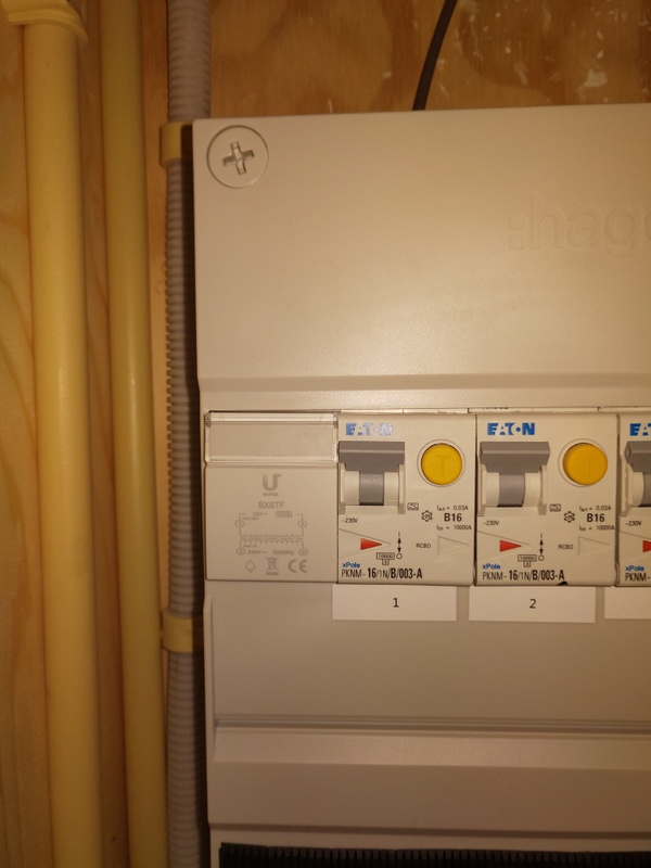

Ook ik heb een G4 deurbel aangeschaft en wil deze eigenlijk gaan combineren met de bestaande bel voor nu. Hiermee bedoel ik: als je op de G4 aanbelt, dat dan het oude "tring" geluid afgaat. Dat is prima hoorbaar in het hele huis en wil niet alleen afhankelijk zijn van een app. Heeft er iemand hier misschien een goede tip om dit mogelijk te maken?
Kan ik de transformator voor de oude bel ook aansluiten op de transformator van de G4 bijv? Is daar extra materiaal voor nodig dat ik moet aanschaffen?

@IntToStr Dat is de standaard setup en er zitten aansluitinstructies bij de bel. Bij de europese versie van de G4 zit een 16V trafo, waarmee je je huidige trafo vervangt. De meeste gongen (dus dat ding wat het "tring" geluid maakt) zijn echter 8V. Meestal werkt het gewoon, sommige mensen hebben last van een zoemtoon.

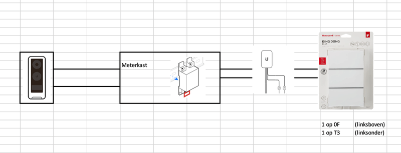

Zelf ben ik ook aan het kijken of ik mijn G4 deurbel kan combineren met de draadloze (en bedrade) honeywell deurbellen.
Wat ik graag zou willen is dat ik op de plek waar nu de oude deurbel zit een bedrade Honeywell DW311S kan aansluiten. En dat ik hier draadloos twee DC313SP2's aan toe kan voegen. Deze kan ik dan gewoon in een wandcontactdoos stoppen.
De DW311S zou ik ook graag willen voeden door de beltrafo, maar aangezien Honeywell 8-12V nodig heeft en geen 24V heb ik het volgende bedacht.
Wat ik ook lastig kan vinden is of ik de twee draadloze Honeywell DC313SP2 draadloos kan verbinden met de DW311S, of dat ik dan nog een DCP917S nodig heb.
Ik heb voor mijzelf even volgende schema gemaakt.
Zou dit gaan werken zo?
Afbeeldingslocatie: https://tweakers.net/i/fxO_ZFltPrDLz1u1Z5vQfjavhac=/x800/filters:strip_exif()/f/image/8VDaMZPTL2wlE9lhNgWHMleR.png?f=fotoalbum_large

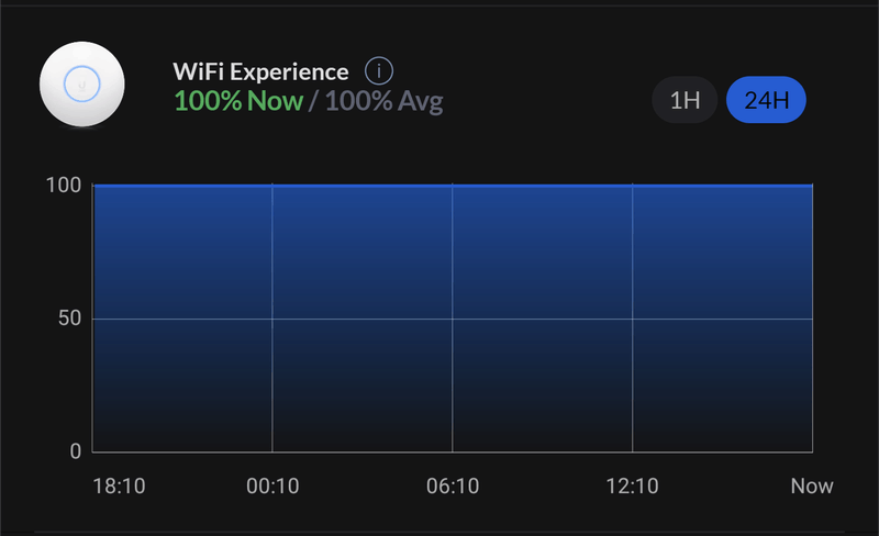

Ik begin langzamerhand wel schijtziek te worden van de WiFi performance. De deurbel heeft at random gewoon een slecht signaal. Er is 0 veranderd, maar gedurende random momenten op de dag kakt het compleet in. Iemand enig idee wat te doen?Afbeeldingslocatie: https://tweakers.net/i/XyRa4YcxnwYUxkuxDTSteXvHEdk=/x800/filters:strip_exif()/f/image/oMHGbpSbquVaYvevpB3oqqXB.png?f=fotoalbum_large

Fab1Man schreef op zondag 26 december 2021 @ 15:58:
Ik begin langzamerhand wel schijtziek te worden van de WiFi performance. De deurbel heeft at random gewoon een slecht signaal. Er is 0 veranderd, maar gedurende random momenten op de dag kakt het compleet in. Iemand enig idee wat te doen?[Afbeelding]
En voor de update had je geen last?
Hoever zit de AP van je deurbel? Heb zelf een extra wifi punt (6 lite) geplaatst vlakbij, nul problemen.
  • Fab1Man
  • Laatst online: 18-10 19:18
Fab1Man
Live life to the fullest
GroeneThee schreef op zondag 26 december 2021 @ 16:24:
Afstand zal om en nabij 5 meter zijn. Wat betreft de update had ik daarvoor 0 last dus wellicht toch een downgrade proberen.
Afbeeldingslocatie: https://tweakers.net/i/G_cYCi_aB_nRaWIpc54GzeCFNB8=/800x/filters:strip_exif()/f/image/7Yh9ZTfz85AcTCMGg6OkCAVI.png?f=fotoalbum_large
Zou ook als het lukt eens testen als je een AP dichterbij zet? Of eens kijken hoe het zit met storing van andere wifi netwerken in de buurt?
Ook zou je kunnen kijken met welke AP hij verbindt? Je kan de deurbel dwingen om alleen met een bepaald AP te verbinden.

GroeneThee schreef op zondag 26 december 2021 @ 18:15:
Hij verbindt met de dichtstbijzijnde AP. Echt forceren naar een specifieke AP gaat geloof ik niet toch? Behalve dan je minimum sterkte aanpassen per AP.
Ik heb de kanalen in de buurt ook gechecked en ik zit qua kanaal helemaal geïsoleerd alleen op het desbetreffende kanaal.

Fab1Man schreef op zondag 26 december 2021 @ 18:25:
Afbeeldingslocatie: https://tweakers.net/i/NXXtOcwWRaz6usL2kfrK3EU1ag8=/800x/filters:strip_exif()/f/image/W99JR19nszPZhO1Coa17gwoy.png?f=fotoalbum_large

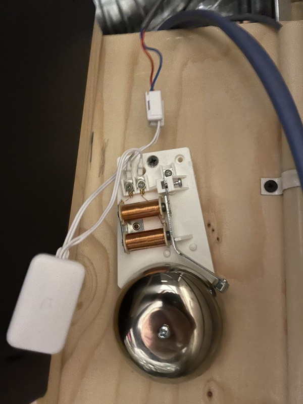

Hebben meer mensen last van een mechanische bel die een zoemt?
De Unifi deurbel is aangesloten volgens de handleiding met de meegeleverde trafo.
Maar soms zoemt de bel, vooral als er iemand langs de deur is gelopen en het lampje aan staat.
Verduidelijking, de bel zoemt, maar als er wordt aangebeld hoor je natuurlijk wel "tring".

thaMini schreef op maandag 27 december 2021 @ 06:43:
Ik gok overspanning, mee geleverde trafo levert wellicht meer spanning dan je oude trafo. En daardoor zoemt die nu?

meek schreef op maandag 27 december 2021 @ 10:55:
Ik had dit probleem ook bij mijn oude (zeer eenvoudige) deurbel. Oplossing was om een dingdong te installeren die de hogere spanning van de meegeleverde trafo ondersteunt. Deze dingdong loste alles voor mij op: https://www.amazon.nl/Hon...anische-Bel/dp/B0001NPYZ2

MarvinS schreef op maandag 27 december 2021 @ 13:37:
Bedankt voor de tip.
Inmiddels de nodige spulletjes besteld om wat te testen. Bovenstaande oplossing ging niet werken omdat de beltrafo onvoldoende vermogen heeft om zowel de Honeywell als G4 te voeden. Ik heb nu de volgende setup, welke goed werkt. Enige nadeel is dat de voeding van Honeywell via batterij is...Afbeeldingslocatie: https://tweakers.net/i/KOpooCiS9yU22pbxjHG04IHuH_U=/800x/filters:strip_exif()/f/image/YczhQq02UUKgeHyJtcKBt4GD.png?f=fotoalbum_large

Hallo,
- G4 Doorbell
- Mechanische gong
- Extra apparaat voor flitser (slechthorend)
Ik heb aangesloten.
Deurbel en flitser werkten meteen alhoewel G4 Doorbel nog ge-update / geconfigureerd moest worden.
Na de installatie/update werkten de gong en flitser niet.
Ik heb optie aangepast dat gong mechanisch is.
Dat is nu opgelost.
Echter de flitser werkt nog steeds niet.
Moet ik extra apparaat van Ubiquiti bijnplaatsen?
Afbeeldingslocatie: https://tweakers.net/i/P6sKx-QTtJtPFzW-VCwF0xG1SsU=/x800/filters:strip_icc():strip_exif()/f/image/Ix2LXDSO3oWkDybDWzge9SgM.jpg?f=fotoalbum_large
Als die extra apparaat nodig is, hoe sluit ik eigenlijk aan?
Afbeeldingslocatie: https://tweakers.net/i/XTGvddcfzrbz2dfyqlAe7gF-SSY=/x800/filters:strip_icc():strip_exif()/f/image/iWOz5sLcU9lnXI1aEt7IHoU1.jpg?f=fotoalbum_large
Afbeeldingslocatie: https://tweakers.net/i/o9LRm5wMR2w1BxuxLTMbUKRaDoY=/x800/filters:strip_icc():strip_exif()/f/image/G4sQrlAESPoC8giZW3HpX0pR.jpg?f=fotoalbum_large
Update
Ik heb nu zo aangesloten.
Afbeeldingslocatie: https://tweakers.net/i/UoTWei4xrhXRtRP7BBDAzcS4YnA=/x800/filters:strip_icc():strip_exif()/f/image/PSqkpsHKxZYO8FU6NxosRqOH.jpg?f=fotoalbum_large
Het werkt ook goed.
Als ik de flitser ook op de gong aansluit, dan blijft het maar flitsen en zorg ook voor reboot van Doorbell.
Ik zit te denken aan lasklem. Tussen rood/blauw draad naar flitser en naar Ub-gong
Afbeeldingslocatie: https://tweakers.net/i/Y2coC7oZkP_xSbtVyGvx9D-PpJA=/800x/filters:strip_icc():strip_exif()/f/image/XeUBFHXdhnMBCwTJ69rivw1v.jpg?f=fotoalbum_large
Hierbij alvast informatie. Ik zal uitzoeken hoe ik het beste kan gaan aansluiten
Met meegeleverde trafo bedoel je de Unifi G4 trafo?
Afbeeldingslocatie: https://tweakers.net/i/C6qPTe8cA8hxDxpByiTKrOrimwY=/x800/filters:strip_icc():strip_exif()/f/image/8E40iCx3RqzyYBb4MDkzXrLr.jpg?f=fotoalbum_large
Ik ben namelijk ook van plan om de Honeywell D117 aan te schaffen omdat mijn huidige 8volt tring bel niet werkt in combinatie met de G4 trafo.
Afbeeldingslocatie: https://tweakers.net/i/vIn5-6GXc2a-5f44x44JxGMP1q0=/x800/filters:strip_icc():strip_exif()/f/image/sCfdtHVN2f4BPs8ECpKhRWOP.jpg?f=fotoalbum_large
Maar wil wel zeker zijn dat de Honeywell d115 goed samenwerkt met de meegeleverde G4 trafo.

-Gong werkt niet-
De G4 deurbel heb ik vorige week geplaatst en het werkt. Ik heb gisteren de gong aangesloten op de G4 via het Unifi tussenblokje. Het voedingscircuit loopt, conform gebruiksaanwijzing, van voeding door het tussenblokje met de "easyconnectoren" naar de G4 en dan naar de andere voedingspool. De gong zit aangesloten op de twee andere connectoren. Ik heb de gong losgehaald en meet continu een beetje spanning op de connectoren, maar geen verschil wanneer er wordt aangebeld. Weet iemand wat ik verkeerd doe? Wellicht moet er ergens een software instelling worden veranderd? Alvast bedankt voor het meedenken. Groetjes, Raoul
[ Voor 8% gewijzigd door Raoul B op 07-01-2022 14:59 . Reden: relevant detail ontbrak ]
  • DennusB
Raoul B schreef op vrijdag 7 januari 2022 @ 14:56:
Ik heb gisteren de gong aangesloten op de G4 deurbel via het geleverde tussenblokje. Het voedingscircuit loopt, conform gebruiksaanwijzing, van voeding door het tussenblokje met de "easyconnectoren" naar de G4 en dan naar de andere voedingspool. De gong zit aangesloten op de twee andere connectoren. Ik heb de gong losgehaald en meet continu een beetje spanning op de connectoren, maar geen verschil wanneer er wordt aangebeld. Weet iemand wat ik verkeerd doe? Wellicht moet er ergens een software instelling worden veranderd? Alvast bedankt voor het meedenken. Groetjes, Raoul
Je moet in de webui (niet in de mobiele app) even aanzetten dat je een gong hebt aangesloten!
Afbeeldingslocatie: https://tweakers.net/i/VOMKugKk4AXTo7Lm4Pg_JcUGhVY=/full-fit-in/4000x4000/filters:no_upscale():fill(white):strip_exif()/f/image/1BW5rUDk9aLLN4LST1gPnQEl.png?f=user_large
[ Voor 10% gewijzigd door DennusB op 07-01-2022 14:57 ]

Om M. Verstappen te parafraseren: "DennusB is a legend!". Met de juiste setting in de beheerssoftware (staat niet in de App!) werkt het. Ik heb daarna op het gong circuit een Omron 24V schakelrelais (€ 8,95 bij Elektramat) geplaatst, waarop een tweede voedingscircuit zit met een Honeywell home D753 trafo en de gong. Zonder die schakeling zit de gong direct op 16V en slaat hij te hard. De klank is niet optimaal en de spoelen branden na verloop van tijd door. Nu werkt het prachtig.
[ Voor 59% gewijzigd door Raoul B op 07-01-2022 15:32 ]
