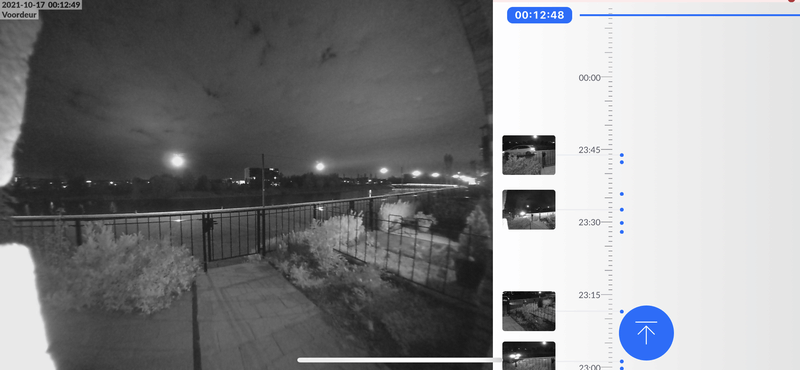

Gisteren nacht is de unifi doorbel G4 ge-update.
Na de update lijkt night vission niet helemaal lekker meer te werken. Zie onderstaande twee foto’s.
Meer die hier problemen mee hebben??
Firmwareversie van de camera is momenteel.
4.45.15
Afbeeldingslocatie: https://tweakers.net/i/-X9TCnfcOyVC2QZtS0kTMpSp6Xw=/800x/filters:strip_exif()/f/image/MfJrb48gSXIMUd58qC7gDavL.png?f=fotoalbum_large
Afbeeldingslocatie: https://tweakers.net/i/bTDcL_VkI-VPB0G1s55wmtoWLxo=/800x/filters:strip_exif()/f/image/2STO7XhCBJxsuVcLvpKOR0Bq.png?f=fotoalbum_large
De infrarood leds werken nog wel.

@To_Tall Kan 't misschien zo zijn dat de straatverlichting rond middernacht wél 100% brand en rond 20:00 uur nog nét niet doordat 't nu nog zomertijd is?
:P
Als je de Nightvision zónder IR gebruikt dan zie je pas hoe 'lastig' IR licht ooit is.

IR filter staat altijd aan bij nacht. Zoals de foto van 00:21 ziet het beeld er eigenlijk altijd zo uit. Bij onze onderstaande foto is het IR filter uit.
Als ik bij normale omstandig heden ook het IR filter uitzet bij de overige camera's dan ziet het beeld er ook donker uit.

Probleem opgelost:
https://community.ui.com/...69-45f2-9c08-b74648ae43cd
  • G4 Cameras with High Frame Rate enabled might experience IR issues.
Blijkbaar overheen gelezen..
A Soldiers manual and a pair of boots.

Is op te lossen door infrared (night vision) in te stellen op 'Auto (without LEDs)'

Nope High FrameRate was geactiveerd op de doorbell. Hierdoor werkt het IR filter niet..
Zie ook

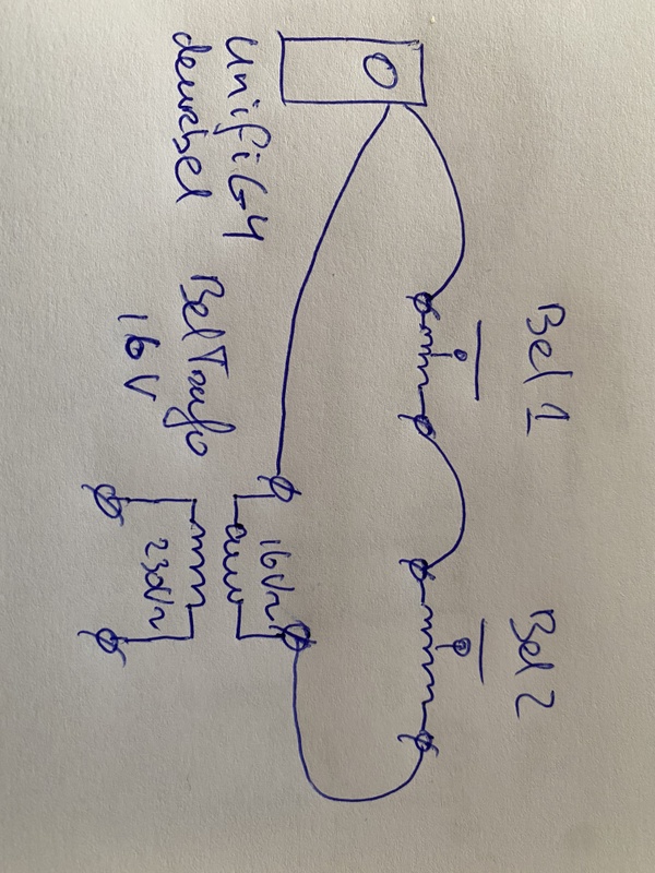

Hoi, bij mij thuis hebben we überhaupt nog geen bel. (hebben een nieuw huis dat geen bel had. Heb daar mijn vragen over, maar dat is een ander verhaal)

Luuk1983 schreef op vrijdag 1 oktober 2021 @ 14:54:
Ik heb een paar situaties uitgetekend om wat meer inzicht te krijgen hoe het e.e.a. werkt en misschien helpt het anderen daar ook nog bij.
[knip]
Zou dit dan werken? Of zou de bel continue blijven rinkelen? Dat is mij niet helemaal duidelijk.
[knip]
Is dit plaatje de juiste manier van aansluiten? Ik wil ook mijn G4 deurbel eindelijk ophangen in combinatie met een D117 gong, maar heb de installatie steeds uitgesteld omdat het op zoveel verschillende manieren wordt uitgelegd.
[ Voor 33% gewijzigd door Myagi op 11-11-2021 14:01 ]
  • Luuk1983
  • Laatst online: 07:30
Myagi schreef op donderdag 11 november 2021 @ 14:00:
Dat dus. Nee nog niet gedaan, maar ik heb een bevestiging van een Tweaker die dit zo gedaan heeft dat het werkt. Moet nog een afspraak maken met mijn zwager die elektricien is.

  • captain007
  • Laatst online: 23-09 13:06
Ja zo staat het ook in de handleiding en heb hem zelf ook aangesloten icm een D117 gong.

  • Middachten
  • Laatst online: 10-09 20:19
ivarv schreef op woensdag 17 november 2021 @ 09:47:
Hier ben ik wel nieuwsgierig naar. Heb je een schema hiervan? En de link naar het gamma product?
Ik heb zelf ook een traditionele 8v tring, en wil die het liefst houden (de tegenpartij thuis krijg ik anders niet mee).
Zoiets?
Ik heb geen flauw idee wat het symbool voor een ding-dong is :?

Wel merk ik op dat ik alleen een "spookbeller" heb zodra de camera switcht naar de IR modus.

Hij gaat hier af wanneer hij in de ochtend van IR naar normale stand schakelt. In de avond van normaal naar IR is het met nog niet opgevallen. Gelukkig weet je direct of er echt iemand staat, want er komt geen melding op je telefoon. Vervelend is het wel.

Een andere vraag; na het doorlezen van de nuttige informatie hier :-)
Er wordt vooral vanuit gegaan dat er een bestaande deurbel vervangen wordt.
In mijn geval is er geen bestaande bel.
Het idee is om dus een G4 aan de deur te hangen; te verbinden met UDM Pro en HomePod mini* als "chime". (* Of een andere smartspeaker moesten jullie een andere aanraden)
Welke draden moeten voorzien worden aan de voordeur ?
