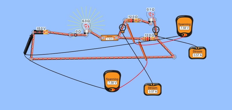

@.oisyn Paralell aansluiten een optie misschien dan blijft spanning gelijk stroom niet.
even voor leek paralell is zoals stopcontacten zijn er staat overal 230V op.
Afbeeldingslocatie: https://tweakers.net/i/VRL-Uz6x-vagqQBZzAJesJSinCs=/full-fit-in/4920x3264/filters:max_bytes(3145728):no_upscale():strip_icc():fill(white):strip_exif()/f/image/L8gcftMTeOirrPCl1B3GsGKT.jpg?f=user_large
Tevens zie ik ook veel over gongs hier aangezien je die volgens unifi setup in serrie zet is stroom overal gelijk en spanning gedeeld mogelijk iet met een weerstand erover heen en en 12v of 8V gong zou moeten werken.
snap niet waarom iedereen meteeen met relais iedeei komt.
Afbeeldingslocatie: https://tweakers.net/i/ydm5OGX7Enp0TnmH31vWuMMzz28=/800x/filters:strip_icc():strip_exif()/f/image/QbwpUFyO0cWBahu9dKzfMvtT.jpg?f=fotoalbum_large
http://phet.colorado.edu/...nstruction-kit-dc_nl.html
Het is Voorbeeld met een 15VA Bel trafo 16 volt 0.94 Ampere (P =U x I)bel is als verbruiker lamp links 2de lamp recht de bell
aangezien tools beetje limited zijn en mijn elektrotechniek 15 jaar terug is vergeef mijn foutjes.
met is alleen maar bedoeld zodat er een goede opzet is,
12VA max verrbruik (unifi) R= U : I = 12V: 0,94A =12,7R Ohm
[ Voor 67% gewijzigd door patrickede19 op 22-07-2021 23:25 . Reden: update 1 ]

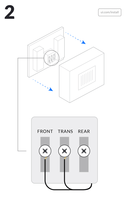

Het probleem is juist de spanning. Bovendien wordt de gong apart aangestuurd door de ontvanger
Afbeeldingslocatie: https://tweakers.net/i/i7o7pZqUC4ZwLtUWs97AyjrglIc=/full-fit-in/4000x4000/filters:no_upscale():fill(white):strip_exif()/f/image/ev6BAr4yFxA7tjXW1MI8SNI7.png?f=user_large
Je zou de spanning van de gong idd kunnen verminderen door de fase- en nuldraden te verbinden met een weerstand. Het probleem hierbij is vooral de stroom die door de gong gaat. Je wil dus lage weerstanden gebruiken omdat ze anders veel te heet worden (en de gong mogelijk niet werkt vanwege te weinig stroom), maar hoe lager de weerstand hoe meer de eigen weerstand van de gong van invloed is. Het is dus enigszins wat experimenteren. En omdat het wisselspanning is, kun je ook de spanning verminderen met condensators in serie, of een homemade spoel.
Óf, je haalt gewoon een 24v relaistje voor 2 euro en je bent klaar. Ik snap niet waarom je denkt dat dat een ingewikkeldere oplossing is dan knoeien met weerstandjes (die menig bezoeker hier net zo goed niet in huis heeft, me dunkt) 8)7
[ Voor 46% gewijzigd door .oisyn op 23-07-2021 09:52 ]

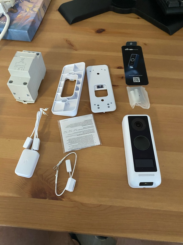

Ja dat bijgeleverde blokje van Ubiquiti. Als ik die ertussen plaats dan werkt de gong niet. Ik ben ook niet echt gespecialiseerd in elektra maar ik heb geen idee waarom dat niet werkt. Als ik het Ubiquiti blokje ertussenuit haal dan werkt het wel maar staat de gong dus ook continu onder spanning.

Ik heb het even aangesloten in een testopstelling zonder chime. Ik merk dat de G4 best heet wordt (de contactpunten aan de achterkant kan ik niet lang aanraken). Ook krijg ik de notificaties voor geen meter voor elkaar op mijn telefoon. Ik heb de push notificatie aangezet in mijn standaard activity (en de rest verwijderd), maar ik zie niets in de Unifi Protect app verschijnen.
.edit: push notificaties voor motion alerts komen wel binnen 8)7
.edit: ok een reboot fixte het notificatieprobleem :). De hele knop werkte blijkbaar niet, ook op de bel zelf geen enkele feedback dat de knop werd ingedrukt. Nu wel.

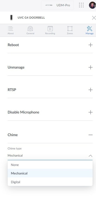

Ik heb het even doorgemeten, op het blokje aan de kant van de chime staat een wisselspanning van 0,9V en er komt een max stroomsterkte uit van 100mA. Dat verklaart de zoem wel die sommigen horen.
De trafo zelf geeft trouwens 21V, wel apart aangezien hij 16V zou moeten leveren 8)7

het zou mogelijk verschillen als je hem digitaal of mechanisch zet welke spanning er uitgestuurdAfbeeldingslocatie: https://tweakers.net/i/hPl86fQxniVD-wfo7Z6LgDfd9T8=/x800/filters:strip_icc():strip_exif()/f/image/0YsC2LDDQv8HRzKSOD2lekHF.jpg?f=fotoalbum_large word
  • .oisyn
  • Laatst online: 17-10 16:50
.oisyn
Moderator Devschuur®
Demotivational Speaker
patrickede19 schreef op zaterdag 24 juli 2021 @ 17:31:
het zou mogelijk verschillen als je hem digitaal of mechanisch zet welke spanning er uitgestuurd[Afbeelding] word
Bij mij stond ie op None. Ik had er nog geen gong aanhangen en ze waarschuwden om dat niet aan te zetten zonder de gong aan te sluiten.

Ik overweeg ook deze deurbel aan te schaffen omdat ik toch al vol in het Ubiquity eco-systeem zit incl meerdere Protect camera's. Ik zat de documentatie te bestuderen en de vele discussies over gong en chimes, maar de start positie in ons jaren 30 huis is deze Siemens & Halske klassieker:
Afbeeldingslocatie: https://tweakers.net/i/Cad2ozsQC3RryiMDcWy0w6xL_qc=/x800/filters:strip_icc():strip_exif()/f/image/haLDhfniiKz7eWlzxmWHm28m.jpg?f=fotoalbum_large
En ik vraag me toch af hoe dit past op dit: 8)7
Afbeeldingslocatie: https://tweakers.net/i/52kx7ZB8RYYjVtgxDaHzlVRrhWA=/x800/filters:strip_exif()/f/image/xoqt8mKhxORsLqpSKdZ7xWZn.png?f=fotoalbum_large
Ik snap dat Front de belknop is en Trans de beltrafo, het is me alleen niet duidelijk welke wat is. Hangt de trafo dan aan de magneetspoel (dus links) ?
Belangrijk is wel dat ik het ding werkend krijg met deze bel. Want het halve huis op zijn kop zetten voor goed netwerk bereik krijg ik er nog wel doorheen, maar als ik aan design elementen van het huis kom dan daalt de wife-acceptance-factor enorm. :+

JeanJeremy schreef op woensdag 28 juli 2021 @ 13:50:
Volgens mij is links de + die naar de magneetspoel gaat en dan lijkt me rechts de -. Ik snap de termen Front en Trans alleen niet eerlijk gezegd. En het halve huis op zijn kop zetten voor netwerk bereik krijg ik er nog wel doorheen bij mijn vriendin, maar als ik aan elementen van het huis kom als dit daalt de wife-acceptance-factor enorm. :+
FRONT is de draad vanaf een deurbel aan de voorkant van het huis, de voordeur dus.
TRANS is de draad vanaf de transformator.
REAR is eventueel een tweede beldrukker aan de achterkant van het huis, bij de achterdeur dus (zien we hier in NL niet veel volgens mij...).
Hopelijk helpt dit?
Ik vraag me sowieso af of het wel goed komt met de voltages bij zo een oude bel...
[ Voor 5% gewijzigd door darkrain op 28-07-2021 13:58 ]

darkrain schreef op woensdag 28 juli 2021 @ 13:57:
Ik eerlijk gezegd ook want er zit nu een 8v bel trafo in de meterkast en die 16v van Ubiquity (ze leveren die mee begrijp ik in NL) wordt dan wel heftig
Het is erg, maar het kan nog veel erger. Dus eigenlijk valt het reuze mee.

JeanJeremy schreef op woensdag 28 juli 2021 @ 14:03:
Ik heb zelf niet gemeten eraan maar lees hier en daar dat er nog meer uitgezonden worden (22v gezien hier en daar...) dus ik zou denk ik wel voorzichtig mee zijn..

  • JeanJeremy
  • Laatst online: 20-08-2025
JeanJeremy
broer van Ron
Ik snap ongeveer hoe de deurbel werkt, spanning op de magneet, ijzertje trekt aan, spanning eraf, ijzertje los en herhaal en herhaal en herhaal en ....
Maar klopt mijn aanname dat de draad naar de electro magneet (dus links) de draad is van de FRONT (deurbel) en dat de draad rechts dan de TRANS (bel trafo) is ? Of maakt het helemaal niets uit hoe je de draden verbindt als het stroomcircuit maar gesloten is ? #ikvraaghetgewoon

Toch besloten er een in huis te halen en een Honeywell D117 gong erbij te kopen. Vandaag kwam alles aan en even snel alles aan elkaar geknoopt om het uit te testen.
Inhoud doos:
Afbeeldingslocatie: https://tweakers.net/i/pYYbyskjKxfyhWHSR9mLw7kT6_M=/x800/filters:strip_icc():strip_exif()/f/image/lp824Re5N1VbLVdm6TAPiFLp.jpg?f=fotoalbum_large
Uiteindelijk met wat kabels die ik had liggen (heb de twee aderige belkabel die ik heb gekocht op rol nog bewust niet gebruikt omdat ik die lengte nodig ga hebben voor de uiteindelijke setup) alles aan elkaar geknoopt en het werkt:
Hoor ook niet zoals anderen hier een raar geluid, dus dit lijkt te werken (alles exact aangesloten volgens schema uit handleiding). Gong is niet heel hard, maar i.c.m. notificaties op telefoon moet dat geen probleem zijn. Nu doet de draadloze bel die we bij de bouw hadden helemaal niks, dus dat is sowieso winst. Wordt nog wel een klus om alles aan te leggen, want moet nog bedrading naar voordeur boren door vloer bij de deurmat (en dan met gootje over kozijn aan binnenzijde) en nog een gat in de meterkast maken waar de beldraad doorheen kan. Oftewel, hoef me niet te vervelen :*)

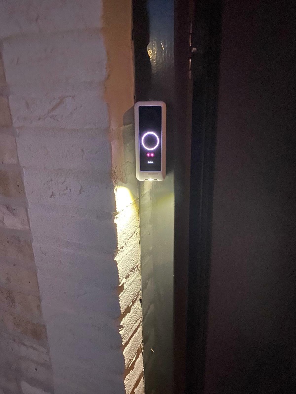

Inmiddels de hele installatie gemonteerd. Dus hieronder een update daarvan.
In de meterkast de beltrafo gemonteerd in de groepenkast:
Afbeeldingslocatie: https://tweakers.net/i/uDflC1M3kYyvL3q4NgrKNt_YmMA=/x800/filters:strip_icc():strip_exif()/f/image/43xsMssjfRdfwMaY1xalAMDX.jpg?f=fotoalbum_large
De gong opgehangen met het blokje ertussen (hier nog zonder de kap erop):
Afbeeldingslocatie: https://tweakers.net/i/bC34ePnoovPnMcRgWs-BilPW8so=/x800/filters:strip_icc():strip_exif()/f/image/uZ1qhasYpWA2jdhBiYu4KCTR.jpg?f=fotoalbum_large
Heb de kabel langs een afvoerbuis van de waterontharder naar de kruipruimte laten lopen en dan via het kruipluik onder de deurmat weer naar boven. En dan via een kabelgootje over het deurkozijn heen:
Afbeeldingslocatie: https://tweakers.net/i/sssp027UQ3DIOELtUH7tKVj0xmw=/x800/filters:strip_icc():strip_exif()/f/image/2vluz7KniNM6yor1bo4pThOA.jpg?f=fotoalbum_large
En aan de buitenzijde hangt de bel die in de avonduren nog de boel verlicht (bij beweging):
Afbeeldingslocatie: https://tweakers.net/i/Mvpe99q03gt_y_jIpg3C2XPwBcw=/x800/filters:strip_icc():strip_exif()/f/image/TRVavGVPWjRFjjXh7qKg2lDd.jpg?f=fotoalbum_large
Merk alleen dat ie heel soms moeite heeft het wifi signaal vast te houden, hoewel er voldoende dekking zou moeten zijn. Even afwachten hoe dat uiteindelijk gaat uitpakken. Hij had er alleen net voor het weekend last van en de rest van het weekend heeft ie gewoon verbinding gehouden.

Eén van de nadelen van de Unifi Doorbel is dat hij op 16V werkt. Vrijwel alle deurbellen in Europa werken op 8-10V.
De ding-dong bij mij thuis werkte redelijk goed met de Unifi. Ik weet niet of het lange termijn goed zou gaan, de stroom (en dus warmte ontwikkeling) in de bel is 2x zo hoog….
Maar hij klonk ook al veel minder goed: meer een ‘tik’ dan een ‘ding’.
Ik heb een praktische oplossing gevonden naar aanleiding van het feit dat de bel eigenlijk alleen maar in de hal goed te horen was. Ik heb nu 2 ding-dong bellen in serie gezet!
Ze klinken nu zoals het hoort, zijn goed te horen in het hele huis en de spanningsval over de bel klopt nu ook beter. 8)

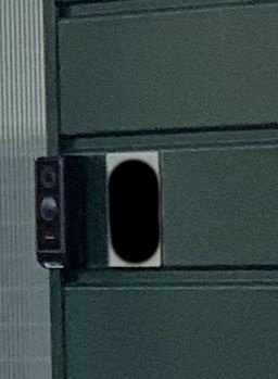

  • Jaguar645
  • Laatst online: 19:05
Vandaag ook de cover binnen gehad en ziet er prima uit zo. alleen jammer dat ze niet iets van een rubbertje voor tussen de plaatjes hebben nu zie je toch die witte streep nog steeds :P
Afbeeldingslocatie: https://tweakers.net/i/w_2WjEJBifqTv59NkrvSEH-qdyU=/x800/filters:strip_icc():strip_exif()/f/image/GdDVtQcnp8M5iZIB33t5BeMt.jpg?f=fotoalbum_large
Van een afstand valt de deurbel nu ook een heel stuk minder op dan die witte puist die er eerst hing
Afbeeldingslocatie: https://tweakers.net/i/qDC9v5yjS8uqym7coQsQQGWsMrk=/full-fit-in/4920x3264/filters:max_bytes(3145728):no_upscale():strip_icc():fill(white):strip_exif()/f/image/GlGXzbzY8m3bVVP4Y8JnLAO9.jpg?f=user_large

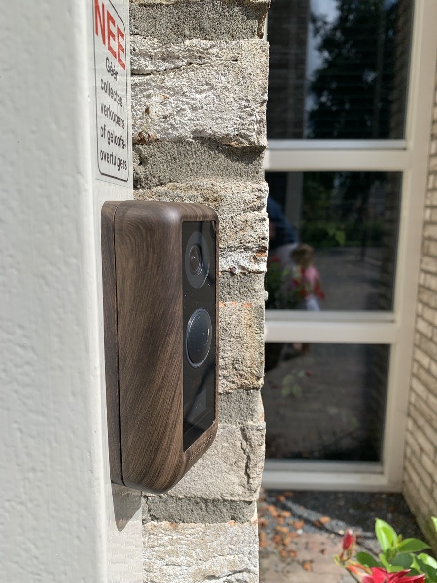

  • Tylen
  • Laatst online: 18:32
Tylen
Neem mij niet te serieus
Hier ook de cover binnengekregen. Je schuift hem er gewoon overheen zonder te schroeven. 1 seconde werk. In het doosje zit ook de cover voor de wig welke de bel in een hoek plaatst.
Alleen jammer dat het niet strak aansluit aan de muur zodat je nog steeds ziet dat de bel wit is.
Afbeeldingslocatie: https://tweakers.net/i/-k5Y-IxmL6N5EmnF-Cq78dT1wQQ=/full-fit-in/4920x3264/filters:max_bytes(3145728):no_upscale():strip_icc():fill(white):strip_exif()/f/image/6M8IGH5heQlCvmpZMEzW5A7y.jpg?f=user_large
Afbeeldingslocatie: https://tweakers.net/i/oi3r8p4Y0dY655mxvLTCJVNYCho=/full-fit-in/4920x3264/filters:max_bytes(3145728):no_upscale():strip_icc():fill(white):strip_exif()/f/image/rUOUSYrywPMFwvdRuajeRAqf.jpg?f=user_large

Nu heb ik nog drie vragen;
1. Ik wil de Ubiquiti Doorbell via de officiele shop aanschaffen, zie onderstaande link. Wat zijn jullie ervaringen daarmee? Leveren ze een beetje snel en zit de beltrafo daar ook bij?
https://eu.store.ui.com/c.../products/uvc-g4-doorbell
2. Hebben jullie ervaring met het zelf vervangen van de beltrafo in de meterkast?
3. De doorbell komt op +- 1 meter 16 (op de plaats van de oude bel) te hangen, maar is dat niet te laag voor een goed beeld?
BVD.
1. Goede ervaring. Ja en ja.
2. Ja.
3. Nee.

Vjenne-ICT schreef op zaterdag 28 augustus 2021 @ 10:04:
Ik lees hier al een tijdje mee en ga over tot aanschaf.
BVD.
1)goed, ja en ja
2)nee ( morgen maar eens proberen)
3) nee hoor.

Bedankt allemaal voor de antwoorden.
Hoogte van de deurbel (+- 1 meter 16) en vervangen van de trafo zijn mijn grootste zorg, dus hoor graag wat de ervaringen van anderen zijn.
