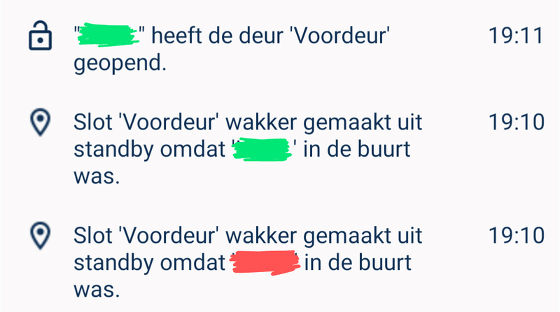

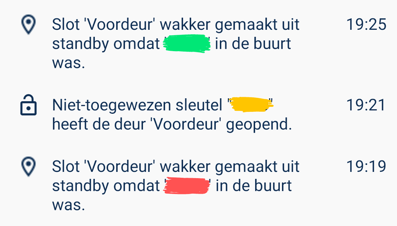

Hieronder zie je wat er gebeurd.Komen terug van stuk fietsen.
Rood wordt herkend als we binnen de 500 meter komen.
Oranje: Kinderen gaan via de voordeur naar binnen, terwijl rood en groen achterom gaan.
Groen: ik check de logs om te zien of het slot ook zag dat ik binnen die 500m werd herkend. Bij 1e keer kijken in de log staat er niks, als ik dan uit de log ga en er opnieuw inga heeft het slot pas door dat ik thuis ben.
Afbeeldingslocatie: https://tweakers.net/i/daziYkvK5QcHpZnhJxBjSTrN0Ys=/800x/filters:strip_exif()/f/image/H7M7MdzmjmgkgPBQuNW9gqLz.png?f=fotoalbum_large
  • janne_nl
  • Laatst online: 22:40
De log update idd wel eens pas als je er de 2de keer in gaat. Echter net alsof je telefoon zich niet meld als je korter bij huis komt. Alsof de app (niet goed) loopt. Je hebt wel steeds het Loqed icoontje bovenaan staan?

Maar jij zou geen problemen moeten hebben als je zelf voor de deur staat met jou telefoon.
Ik vind de log eigenlijk wel logisch. Als iemand binnen de 500 meter komt dan gaat het slot een paar minuten uit stand-by. Als het slot al uit stand-by is dan hoeft die niet nog een keer uit stand-by gehaald te worden tenzij die inmiddels weer in stand-by is gegaan.

Nee, dit was de situatie voorheen als we tegelijkertijd thuis kwamen.
Afbeeldingslocatie: https://tweakers.net/i/kv1tHJ_MRpvMpJ_2QDhuZmGnoeU=/800x/filters:strip_exif()/f/image/H4P08v29xq5avxS4A2hRLkt9.png?f=fotoalbum_large
Worden beiden tegelijkertijd herkent.
Nu wordt ik dus nooit meer automatisch herkend.
Dus:
Ik wordt nooit meer automatisch herkend als ik
weer binnen 500 meter kom. Vrouw wel.
Als ik binnen 500 blijf en op de knop druk blijft connecting tot phone staan, maar gebeurd er niks.
Als mijn vrouw binnen 500 meter blijft en op de knop drukt verbind die wel direct met haar telefoon.
We hebben dezelfde telefoon en ik heb geen instellingen veranderd op mijn telefoon. Loqed app draait gewoon op de achtergrond.
Bij versie 63 en 64 van de bridge werkte alles perfect. Toen is die ineens in een paar dagen tot versie 68 opgelopen en hebben we problemen.
En aan de reacties hier te zien ben ik niet de enige.

  • LiquidSmoke
  • Laatst online: 17-10 14:53
Hier ook sinds +/- 2 weken wat probleempjes:
Het slot word pas wakker gemaakt nadat ik thuis ben touch-to-open werkt inmiddels wel weer goed maar er zit dan nog wel een vertraging op omdat het slot wakker gemaakt moet worden.
Sterker nog, dit gebeurd ook met het toestel van mijn vrouw en zoon:
- Zelf: Mi 12 pro op laatste Xiaomi.eu rom
- Vrouw: Rednote 10 pro op laatste MUI
- Zoon: iPhone 8 op laatste iOS
Opvallend is dat Loqed de locatie slechts éénmaal per uur lijkt op te vragen en dan niet via de achtergrond. Als ik bijv. de HomeAssistant app erbij pak zie ik dat die regelmatig de locatie opvraagt via de achtergrond.
Samen met support al gekeken naar permissies e.d. maar dat staat allemaal goed (not my first rodeo). Zojuist de app eens volledig gepurged en herinstalleerd, kijken of dat helpt.
Het hele wakker maken / touch to open werkte eigenlijk al een hele poos enorm goed, pas sinds de laatste 2 weken oid gaat het mis.

LiquidSmoke schreef op dinsdag 2 augustus 2022 @ 18:08:
We hebben dit in onderzoek. Afgelopen dagen krijgen we iets meer meldingen van Android gebruikers hierover. De LOQED app is niet geupdate in de afgelopen tijd, wel zijn de Google Play Services (waar de geofence API een onderdeel van is) geupdate, met enkele aanpassingen door Google aan de location API. Echter geef je aan dat je ook op iOS problemen hebt, en dat zou er los van moeten staan.

  • LiquidSmoke
Loqed schreef op vrijdag 5 augustus 2022 @ 18:49:
Bedankt voor de reactie, na een dubbelcheck blijkt inderdaad dat het op iOS niet gebeurd, alleen op de Android toestellen.
Ik heb inmiddels e.a. getest en geprobeerd en mijn bevindingen met support gedeeld, hopelijk helpt het bij het oplossen :)

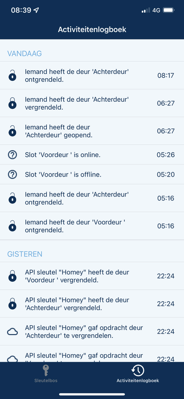

Hebben jullie ook regelmatig laat dat het slot op willekeurige momenten offline gaat meestal tussen de 3 en 6 minuten Afbeeldingslocatie: https://tweakers.net/i/Lr9m9lk3QNol8lNrXklQ104NUuI=/x800/filters:strip_exif()/f/image/SsjhGLI8M2VUj3b6VdS9kW22.png?f=fotoalbum_large
