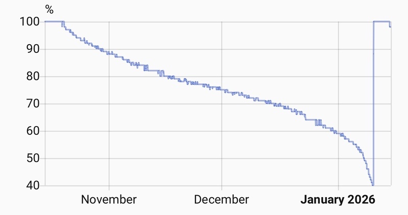

Bij mij gaat hij ook sneller leeg de laatste tijd, eerst was het een maand of 9, nu 9 weken en hij is leeg.

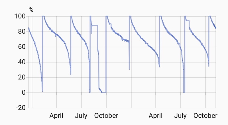

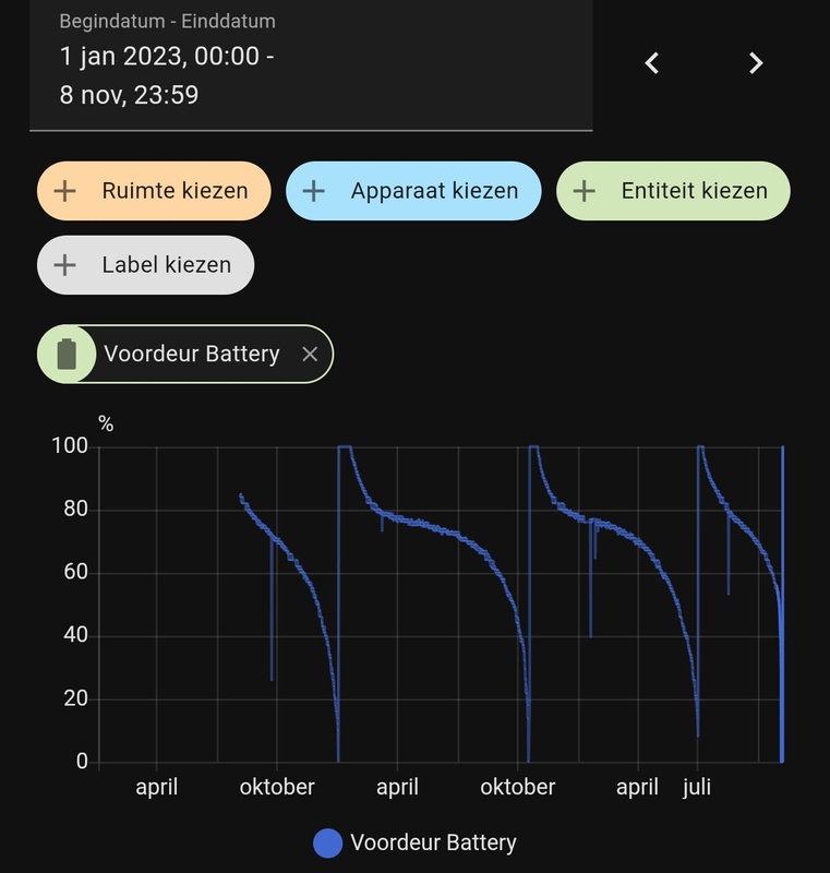

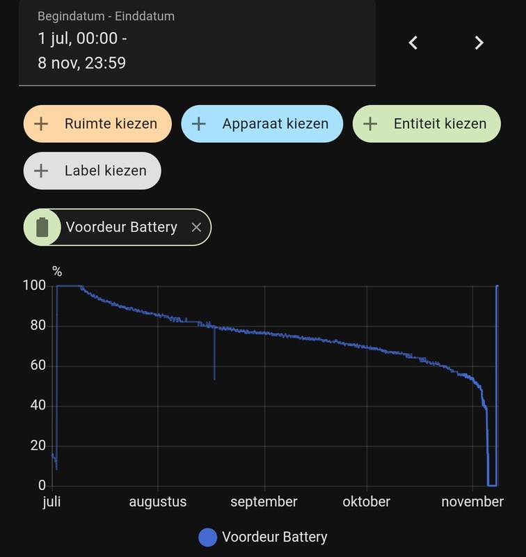

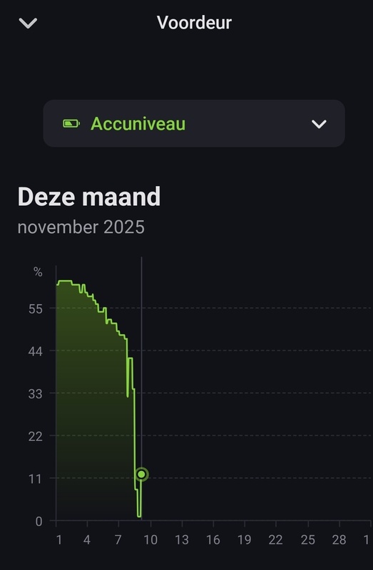

In het begin gingen ze tm 2024 9+ maanden mee en vanaf halverwege 2025 is dat aanzienlijk slechter geworden, naar 4 maanden en eind 2025 en in 2026 gaan ze nog maar 2 maanden mee.
Gebruik is niet anders geworden. Elke ochtend avond nachtslot en een paar keer per dag lopen we erdoorheen.

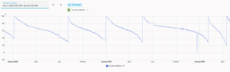

~[Loqed chat gesproken] ik ga een test met nieuwe normale batterijen doen om te kijken waar het aan ligt.
2024
:strip_exif()/f/image/CjMBxuAk11GyidVPecTz7rKX.jpg?f=fotoalbum_large)
2025
:strip_exif()/f/image/rFdM9FQR39DQ4EBMPuzOPQ2i.jpg?f=fotoalbum_large)
2026

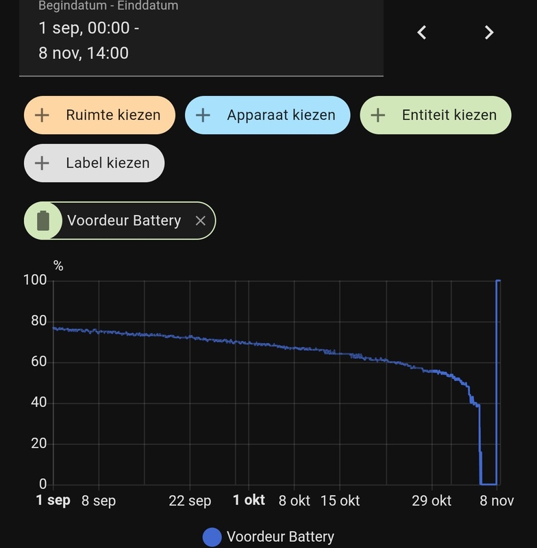

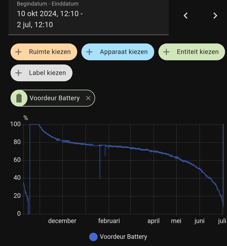

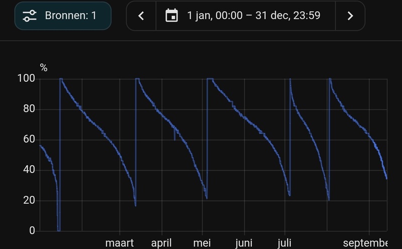

Als ik deze grafieken zie dan zie je een mooie curve die overeen lijkt te komen met het voltage. Het zou fijn zijn als ze dit kunnen mappen naar een lineaire schaal zodat de stap van 50% naar 0% wat minder extreem is.Falcon Heavy schreef op maandag 14 september 2026 @ 09:29:

Ook het voltage zou nog steeds fijn zijn om te kunnen zien, want daardoor kun je deze mooie curves zien.

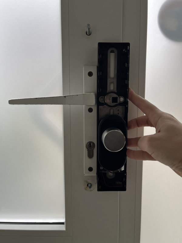

:strip_exif()/f/image/wiAvATt1k8kDUHzQ9Zg5FFHE.jpg?f=fotoalbum_large)
Bovenstaand oude motor.
Nieuwe motor is een fijne upgrade. Inderdaad een stuk sneller en stiller. De nieuwe motor ziet er aan de buitenkant het zelfde uit maar met een ander type nummer op de brushed motor, een pom tandwiel. De oude lijkt iets van messing tr zijn, maar net wat doffer wat ik normaliter van messing gewenst ben. Pom verklaard de stillere motor. Als fijn ingenieur valt me wel op meer speling. Dus hopelijk heeft het geen invloed bij elkaar op de duurzaamheid.
Verder is nieuwe motor, gelijk aan het slot op nieuw te moeten herprogrammeren. Nooit bij stil gestaan, moederbord van de loqed zif in de motor.

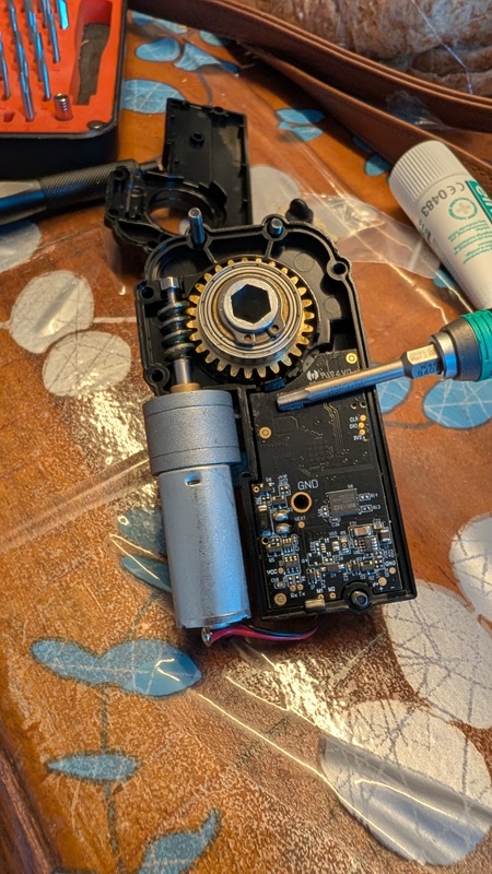

Iemand een foto van een typenummer van het nieuwe motortje of hebben ze overige onderdelen ook vervangen.
Alleen de motor vervangen: https://www.shelly.com/products/loqed-motor-module-blackJasper79 schreef op woensdag 23 september 2026 @ 06:23:
Dat is niet alleen de motor, hier zit ook electronica, tandwielen etc in. Ik boedel alleen het zilveren motortje typenummer.
Dit bedoelde ik, dit is het nummer van de eerste serie sloten. KGM20-180 Micro Hoge Koppel Gm20-180 20mm Dc 3 V-24 V Dc Gear Motor Met 4mm D- As - Buy Product on Alibaba.com https://share.google/22DuWHCiO1iRqnp3E

Wat mij opvalt is de wisselende cyclus periode bij mij. Ik geef de schuld aan mijn ongeduldigheid om de kabel er al eerder uit te trekken. Denk dat de slot al te snel 100% aangeeft terwijl er nog voldoende op te laden valt. De laatste laadsessie heeft de kabel er de hele nacht in gezet dus nu benieuwd hoe snel ie nu omlaag gaat.

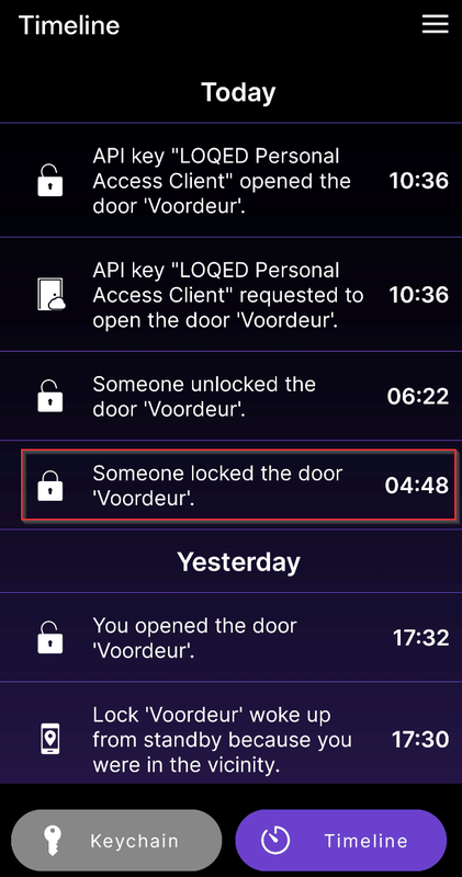

Ik had vanochtend wat vreemds, ik werd wakker omdat het slot (uit zichzelf?) ineens op slot ging. Ik kan in de logging niet terugvinden waarom dit gebeurde. Iemand dat al eens eerder gehad? Ik vind dit toch wel een beetje eng. Er staan in de app geen schedules ingesteld.

Ik vermoed door regen op de sensor aan de buitenkant.sMoKeFiSh schreef op donderdag 1 oktober 2026 @ 12:08:
Niet echt een probleem dus lijkt me. Automatisch openen zou wel vervelend zijn.

Als iemand aan de buitenkant allebei de knoppen aanraakt zal de deur op slot gaan. Of water inderdaad.

Ik zie op de camerabeelden dat het inderdaad erg nat is. Dat zal het wel geweest zijn. Dankjewel allemaal!de Peer schreef op donderdag 1 oktober 2026 @ 14:24:

Als je in de nacht je telefoon vlak achter de deur neerlegt zal de deur ook opengaan door de regen denk ik.
Kan je al iets zeggen of je batterijen langer meegaan na de motor switch?walletje-w schreef op zondag 20 september 2026 @ 13:40:
Ik heb de motor ook vervangen en ben er heel blij mee. Echt een groot verschil qua geluid en snelheid. Zie de video voor het bewijs.
[YouTube: loqed sound comparison]
Absoluut. Nu in 2 weken slechts 7% eraf.Holmes schreef op vrijdag 2 oktober 2026 @ 16:59:

Ik heb een vermoeden waarom de accu's van het slot zo slecht presteren. De 8 accu's hebben een capaciteit van gemiddeld 2205...2421mAh. Dit heb ik met een accucapaciteitsmeter gemeten.
Op het moment dat ze (zie afbeelding bij Bergingdeur, rode lijn) leeg waren (<20%) volgens de app heb ik ze een hele nacht opgeladen met de originele laadadapter. Daarna heb ik de capaciteit gemeten in een externe 8-voudige NiMh acculader en deze was maar tot ongeveer 30...33% van de oorspronkelijke capaciteit opgeladen. Daarna heb ik verder opgeladen en daar bleek dat er nog gemiddeld 1813...1959mAh extra in de accu's bijgeladen kon worden (500mA in 3,5...4 uur)!
Het viel me namelijk op dat de accu's van de Verandadeur die ik ook extern opgeladen had, nog lang niet leeg waren. Zie afbeelding groene lijn.
Ik ben benieuwd hoe lang de accu's nu mee gaan.....

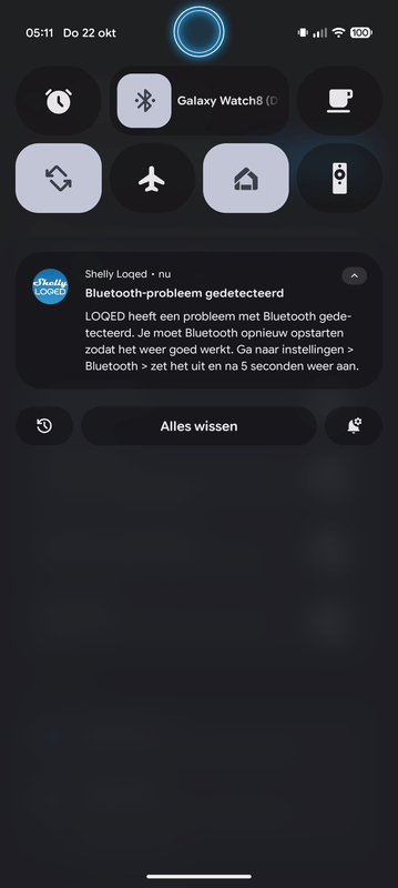

He, dit heb ik ook de laatste tijd opeens
Eensgelijks, voordeur gaat vrijwel niet open via bluetooth, via app of externe vingerafdrukscanner gelukkig wel. Leuk projectje met esp32 / Locale Api

Ik dacht even dat het probleem bij mij lag, maar nu zie ik meer mensen met hetzelfde probleem.

Hier ook. Regelmatig deze melding, in het begin nog een aantal keer Bluetooth gereset (uit- aan gezet, zoals in de melding staat), maar haalt niks uit. De melding blijft terugkomen. Het slot gaat overigens nog gewoon netjes open, no sweatDinjesk schreef op donderdag 22 oktober 2026 @ 17:37:
Iemand die dit ook al eens heeft gehad? En heeft opgelost. Ik zou niet weten waar ik het moet zoeken
Vandaag het nieuwe slot binnengekregen, er zit inderdaad een andere motor in: 20GA180-12.5K DC10.0V Metal 2026-5-6.
Kan helaas deze nergens online te koop vinden, wel 12V versies daarvan.
Het is inderdaad een stuk stiller, maar het belangrijkste voor mij: het lijkt ook geen probleem meer te hebben met mijn kozijn. De oude versie kon ik nooit goed gecalibreerd krijgen.
