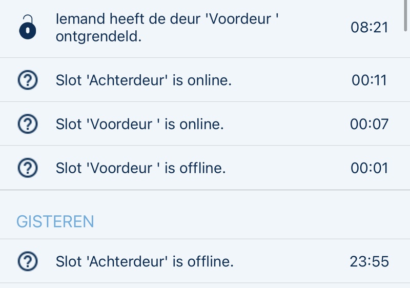

Vanmiddag een verontrustende ervaring: de deur ging niet van het dagslot. Gelukkig was ik zelf binnen en kon ik met de klink de deur openen. Het probleem bleek de schroef naar de cilinder die los zat. Even aandraaien en het was weer hersteld. Ik vermoed dat deze door motortrillingen is losgeraakt. Komende tijd maar extra in de gaten houden.

Gaat bij jullie de bridge soms ook op willekeurige tijden offline ?Afbeeldingslocatie: https://tweakers.net/i/kubj-9ERnp8SuJMiNwxlgJv53bM=/800x/filters:strip_icc():strip_exif()/f/image/AfvE54dJvesSyX6MvBX7zr9L.jpg?f=fotoalbum_large

  • MarioMark1541
  • Laatst online: 22:37
Vaak en dan ook zo lang
Bijvoorbeeld m’n achterdeur ging om 2355 offline en om 00:11 weer online ?

Kan ik zo niet terugzien. Als er een sleutel verwijderd wordt, dient Loqed de logging te resetten. Maar zo lang is 15 minuten toch niet? Heb er er in ieder geval nog geen last van gehad.

  • MarioMark1541
janne_nl schreef op zondag 10 juli 2022 @ 22:38:
Nee, was een voorbeeld in mijn geval. Als.je een sleutel verwijderd snapt de logging het niet meer.
Bijna wel dagelijks bij mijn
Nu vanmorgen ook weer offline de voordeur om 0612 en om 0615 weer online
  • janne_nl
  • Laatst online: 21:57
Nee, dat valt hier wel mee.
  • canonball
  • Laatst online: 21:03
MarioMark1541 schreef op maandag 11 juli 2022 @ 09:44:
Bij mij komt dit ook maar heel sporadisch voor.
Ik weet niet of het betekent dat de verbinding tussen je slot en de bridge, of tussen de bridge en het internet onderbroken is.
Omdat zondag beide sloten bij jouw onderbroken waren mogelijk de internet verbinding?
Je kunt even in jouw modem/router kijken of je iets in de logging ziet op dat tijdstip.
Anders even proberen om een bridge te verplaatsen.

Bij mij gebeurd het met vlagen, sommige dagen helemaal niets en andere dagen vele keren. In nagenoeg alle gevallen had ik gewoon internet en was WiFi ook beschikbaar. Het access point zit nog geen 2 meter van de bridge en daar zit niets tussen.
@Loqed Ik vermoed dat het aan de server kant ligt, deze zal ook wel eens herstart worden. Klopt dat?

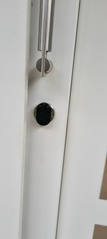

Ik probeer hier de loqed te installeren, maar loop vast. Het buiten gedeelte kan ik niet monteren langs de binnenkant. De kleine schroefjes vallen waarschijnlijk gewoon in de deur en kan ze daarna nooit meer terughalen.
Heb een kunstof deur van HBI.
Iemand suggesties?

Mystikal schreef op maandag 11 juli 2022 @ 20:49:
Iemand suggesties?
Je cilinder moet eruit. Dan van buiten de buiten unit erop zetten kabeltje door het gat naar binnen. En dan de binnen unit (slot) vorm aan de binnenkant erop. Er zitten diverse lengte schroeven bij.

Falcon Heavy schreef op maandag 11 juli 2022 @ 21:19:
Is het bovenste videootje de plaat de dikte van de deur? Of is dit een afdekplaat? Want die heb ik niet? Is een kunstof deur. Heb aan de buitenkant alleen een rozet (en die kan eraf) en het gat vd cylinder.

Mystikal schreef op maandag 11 juli 2022 @ 21:27:
Sorry, niet goed omschreven maar dit is je deurbeslag aan de buitenkant. Daar moet de unit in. Die haal je er dus af. En plaats je weer terug.
Heb je alleen een rozet? Ik denk zelfde verhaal dan.
Loop even de handleiding hier door, ik had namelijk een plaat.

Falcon Heavy schreef op maandag 11 juli 2022 @ 21:33:

Ik heb geen deurbeslag. En dan?Afbeeldingslocatie: https://tweakers.net/i/TUemMqv9HfSWQetFKW9xdkKVGlM=/x800/filters:strip_icc():strip_exif()/f/image/QgOEQRbLTQYy81WuAsEkdr9D.jpg?f=fotoalbum_large

Cilinder eruit, rozet er helemaal afhalen. En dan de unit aan de buitenkant met kabel erdoor, en aan de binnenkant van de rozet de kunstof module met de schroefjes, eventueel lange gebruiken indien nodig. Niet te hard vastdraaien, vast is vast.
Afbeeldingslocatie: https://tweakers.net/i/EiQPI4vDtYg3rXYvgA53_ocuNz8=/full-fit-in/4000x4000/filters:no_upscale():fill(white):gifsicle():strip_exif()/f/image/8eIbzToU9AGRSl4thBwoRaQU.gif?f=user_large
Afbeeldingslocatie: https://tweakers.net/i/9ftIUXNZMudRvYbmB5sokqdTpNo=/full-fit-in/4000x4000/filters:no_upscale():fill(white):gifsicle():strip_exif()/f/image/gAVlrVL7INb7O7MzSXyw4rtY.gif?f=user_large
Nogmaals even die handleiding online doorlopen.

Sylliebee schreef op woensdag 20 juli 2022 @ 08:34:
@robbertvisscher
Ik kreeg vanochtend een mail dat het touwtje uit de brievenbus aanstond, terwijl ik dat niet had ingesteld. Het lijkt wel alsof het slot door de hitte is bevangen 😉.
Misschien kun je in het aktiviteitenlog zien wat er is gebeurd?

Jan-Remco schreef op woensdag 20 juli 2022 @ 13:43:
Nou dat is juist het gekke, er staat niks daarover in het logboek!

Zou iemand eens willen opmeten hoe lang het stuk is dat uitsteekt aan de binnenkant van de deur?
Bij mij moet daar de schuifpui hendel nog achterlangs kunnen draaien. Ik heb 4cm speling.

  • Duddits

streetwise schreef op donderdag 21 juli 2022 @ 19:13:
Volgens de installatiecheck worden schuifdeuren met een speciale handel niet ondersteund. Het slot zou die handel moeten vervangen.
  • streetwise
  • Laatst online: 29-11-2024
janne_nl schreef op vrijdag 22 juli 2022 @ 07:08:
Ah ik begreep dat het Euro slot hiermee gewoon open dicht zou kunnen, maar dat je dan de hendel zelf gewoon bedient. En dat die 4cm dus de beperking vormt.
Iemand nog creatieve ideeen hoe ik dit slot toch slim maak? Heb geen andere deuren helaas.
22mm voor de slotplaat
50mm naar de draaiknop
65mm naar de klik
Je deur handel zit alleen in de weg. Gaat hem niet worden vermoed ik. Of je moet heel creatief alleen de motor gebruiken en de batterijen op een andere manier monteren.
