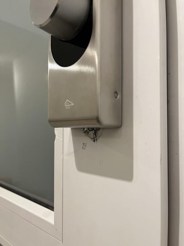

Even een update langs mijn kant!
Ik heb gisteren een oplossing gevonden dat nog redelijk elegant is :)
Ik heb een inslagmoer gebruikt waarbij ik de bout erin kon vijzen
En dit is momenteel het resultaat:
Afbeeldingslocatie: https://tweakers.net/i/-_TqwqX8BA3JJe2s7m_7ztIIv6o=/x800/filters:strip_icc():strip_exif()/f/image/WlGWI9zPJLmykbNOstvAyQGd.jpg?f=fotoalbum_large
Ik heb de tanden van de inslagmoer eraf gehaald met de multitool en de scherpe randen wat afgeschuurd en de dikte paste toevallig goed door het gatje van deur.
Ik kon het gisteren niet afwerken, dat zal voor vandaag zijn. Maar dus is de bedoeling om nu de bout zo ver mogelijk er in te schroeven en het laatste stukje dat ik er niet meer ingedraaid krijg er af te zagen met de multitool. de inslag moer heeft een dikte van 1mm, wat volgens mij nog prima is voor het nieuwe beslag.
Als het goed is staat de Loqed vandaag op de deur. Later volgt nog een update!

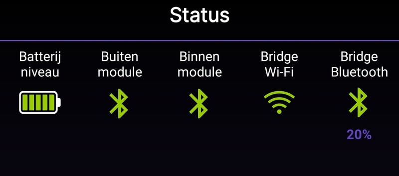

Mijn slot was gisteren bijna leeg (20%) en heb hem toen opgeladen. Maar de indicatie blijft nu 0% aangeven. Ik heb hem daarna nog twee keer opgeladen, maar blijft op 0% staan.
Het lijkt overigens wel dat hij weer sneller/krachtiger loopt, dus misschien wel opgeladen is.

Nieuwe update:
Gisteren de Loqed er op gekregen!!
Toch veel langer zitten sukkelen met de euro cilinder dan ik dacht maar het is gelukt!
Foto:
Afbeeldingslocatie: https://tweakers.net/i/wTS3NIcbeVzY45Ytc_yaO1oZAJE=/x800/filters:strip_icc():strip_exif()/f/image/9nfE8DXyTDBVzwuEDLQMElAa.jpg?f=fotoalbum_large
Afbeeldingslocatie: https://tweakers.net/i/JRnQAubNrgFbx_w8ARHX1v6JjFg=/x800/filters:strip_icc():strip_exif()/f/image/Pqrra741iijgvDORfoxP1Min.jpg?f=fotoalbum_large

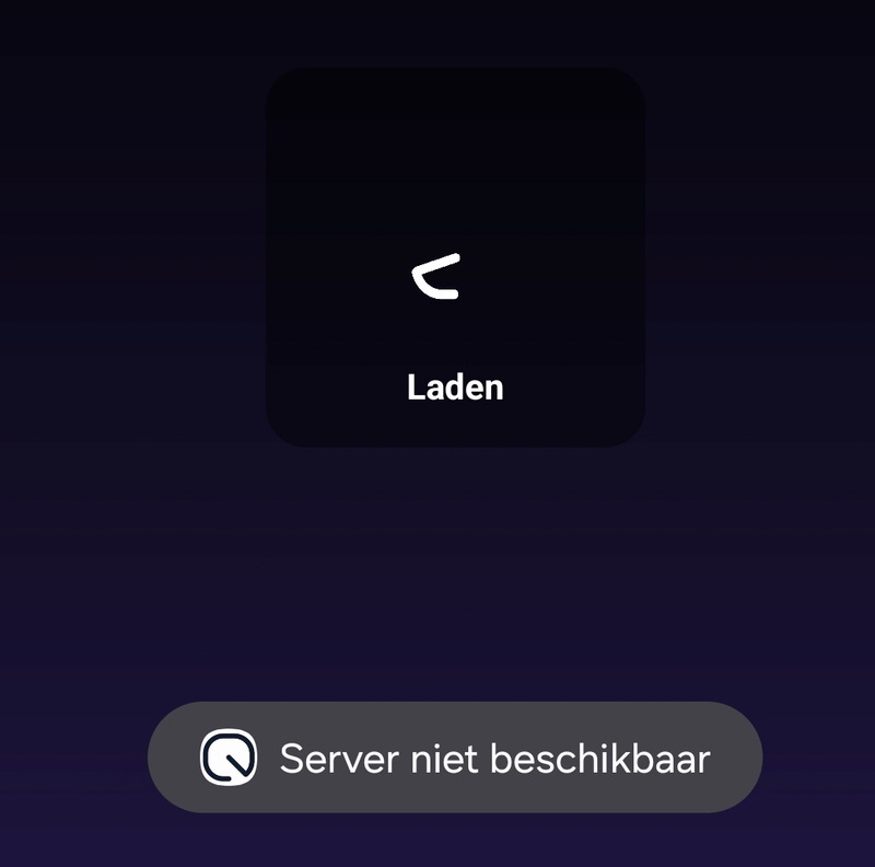

Ik heb al een poosje last van dat rond middernacht iedere keer de server niet beschikbaar is. Op dat tijdstip kom ik dan ook lastig binnen. Meer mensen hier last van?
Afbeeldingslocatie: https://tweakers.net/i/XlPxVG89NklGVdCP3yirTqvH2C4=/800x/filters:strip_exif()/f/image/T8QrlLxlfpjRSC2SzaARnVaW.png?f=fotoalbum_large
Be Stronger Than Your Excuses
  • janne_nl
  • Laatst online: 09:13
De server niet beschikbaar is min of meer hetzelfde als geen internet thuis.
Als je het slot met je vingers wakker maakt zou je evt via de app binnen moeten kunnen. Iets lastiger maar voor een enkele keer prima te doen toch,

janne_nl schreef op zaterdag 28 februari 2026 @ 12:35:
Server niet beschikbaar heb ik al heel lang niet meer gehad trouwens.
Ik heb gewoon internet, Homey en alles werkt gewoon, en toch krijg ik de melding server niet beschikbaar.
Ik kan dan niks met de app doen, ook op een andere telefoon op dat moment niet. Vandaar ik dacht hier moeten toch meer mensen last van hebben. Maar gezien de weinige reacties hier denk ik het van niet.
Bedankt voor het mee denken, maar hoe nu verder? Dit is best wel een lastig probleem.

Het slot moet het via bluetooth gewoon doen als je ervoor staat en het wakker hebt gemaakt. Dat zou je moeten kunnen testen (denk ik) door de bridge eruit te trekken.
Het is wellicht alleen lullig als je net op dat moment een keertje opnieuw in moet loggen in de app.

Slot geïnstalleerd maar helaas werkt touch to connect erg slecht. Vandaag moest ik ongeveer 10x op het display drukken (telkens melding connecting to phone) en liet hij me na 4 minuten pas binnen. Telefoon had ik gewoon in mijn hand met de loqed app open. Ik zie daarbij dat binnen en buiten Bluetooth sensor zijn verbonden, maar hij laat me niet binnen. Kan hij dan niet goed bepalen of ik binnen of buiten ben? Het gaat om een glazen deur.
Motion sense staat uit
alle instructies voor batterij besparing uitzetten heb ik al gevolgd.
OnePlus telefoon met Android.
Iemand enig idee?

Wat is nu eigenlijk de bedoeling met touch to connect? Connecting to phone verschijnt op het display en vervolgens gaat het display uit. Dan moet ik het opnieuw proberen neem ik aan? Of lang wachten? Het is op dat moment niet duidelijk wat je moet doen.
Edit : reset Bluetooth cache lijkt het opgelost te hebben. Doen jullie dat frequent?

Nee. Op android zelden tot nooit. Een herstart komt vaker voor van de telefoon. De meeste connectie problemen komen door je telefoon.
Lees goed door hoe de instellingen moeten zijn. De Loqed app mag nooit in slaapstand gaan en bluetooth daarbij ook altijd aan en zo.

Een herstart van mijn telefoon loste het probleem bij mij niet op. resetten van de bluetooth cache wel. Blijkbaar gebeurt dat dus niet bij een herstart telefoon. Maargoed eens kijken hoe dat gaat op de langere termijn.
Die instellingen heb ik allemaal wel gecheckt en die bleken wel goed te staan.

@Loqed ook hier de batterij ineens heel erg veel sneller leeg sinds bèta updateAfbeeldingslocatie: https://tweakers.net/i/DCaBxM8Nnh_WjSrnpTBQIV4cNHg=/x800/filters:strip_exif()/f/image/kazxZyfSAcGwLCr7Z75GfW5k.png?f=fotoalbum_large
  • Jasper79
  • Registratie: December 2015
  • Laatst online: 10-10 05:04
Alhoewel, er lijkt eerder iets mis te zijn met het uitlezen van het voltage van de batterijen. Net in de lader en binnen enkele minuten 100% en ook het lampje aan op het slot. Afbeeldingslocatie: https://tweakers.net/i/2gHHc-ZimCSMAzQZSFxivmi69f0=/x800/filters:strip_exif()/f/image/mMPRiaqdZ7EqzctkDZDY25hN.png?f=fotoalbum_large

Mijn voordeurdeler slaat soms op hol, zo lijkt het. Vooral als mijn toch al niet zo enthousiaste gezinsleden zichzelf binnen willen laten. Bekend probleem?
Heb al regelmatig het slot opnieuw laten kalibreren. Laatst de s/w update gedaan. Alles van KPN in huis en slot praktisch naast de Bridge en router gesitueerd. We hebben allevier een iPhone maar het lijkt alsof de een vaker last heeft van deze losgeslagen reactie dan de ander.
How come?Afbeeldingslocatie: https://tweakers.net/i/YVCHosNJMpgEAPpCAy04kCK6iUk=/x800/filters:strip_exif()/f/image/kQiCnkPg7cWb1UmgFrgFSfwG.png?f=fotoalbum_large
