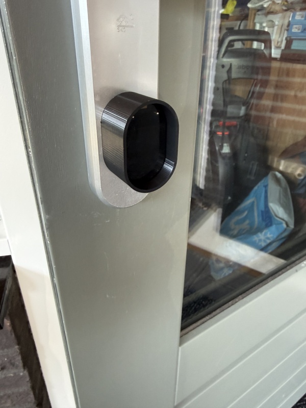

iemand die dit herkend:
ik deel een sleutel, mensen krijgen in de web pagina no valid secret.
Afbeeldingslocatie: https://tweakers.net/i/_WXaHHEYd7xBUgnNHPJ3BkC0jsw=/x800/filters:strip_exif()/f/image/D3fqBAlCbvDqameCW2OLT3P9.png?f=fotoalbum_large
de link zelf eindigt in #secret= maar bevat geen secret
eg:
https://app.loqed.com/urlkey/MYLOCKEDKEYID#secret=
een nieuw key, heeft wel een secret in de link.
ik hergebruik steeds een reeds aangemaakte key voor specifieke personen.
Als ik de key opnieuw aanmaak, is het secret wel toegevoegd in de link.
Ik vermoed dat ik alle keys opnieuw moet aanmaken :-(
