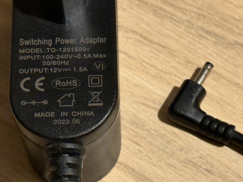

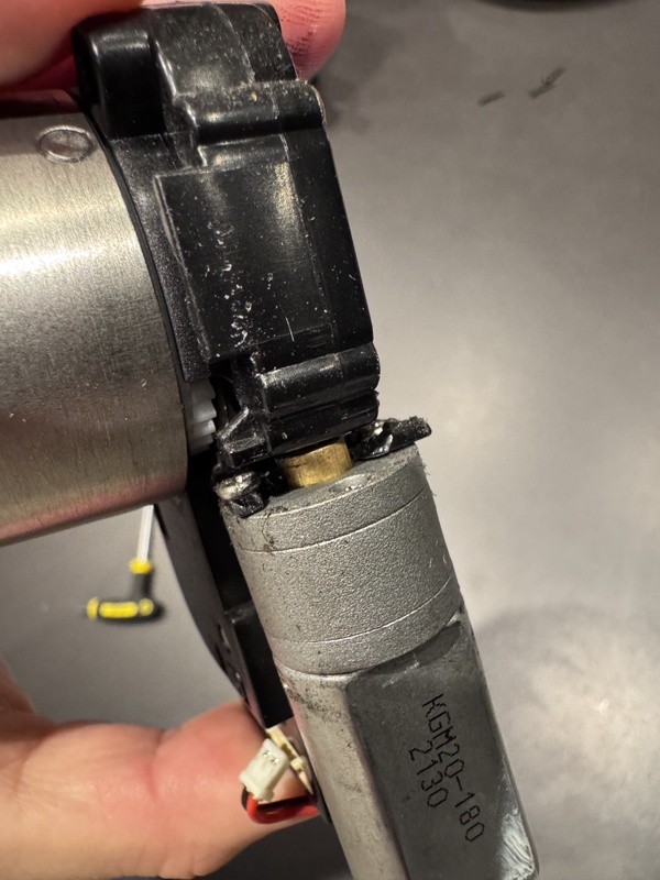

Slot gedemonteerd en getracht op te laden met de bijbehorende laders, maar blijft dood. Batterijen voor de heflt opgeladen met een normale batterijen lader. Daarna proberen verder te laden met de loqed laders, en toen waren de batterijen weer 0%
Nu de batterijen met een normale lader opgeladen tot 100%. Of de Loqed adapter is defect. Of het laadsysteem in het slot zelf is defect.
Ik ga vooralsnog het slot niet terug plaatsen. Eerst even op de testbank laten liggen voor een paar weken, kijken of er geen batterij drain is.

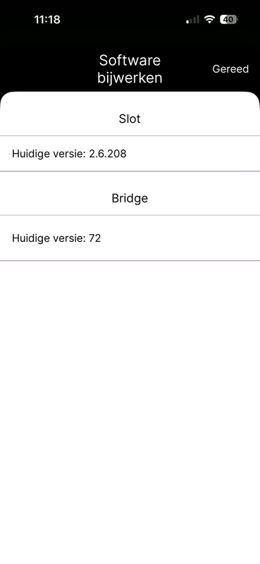

Iemand een idee hoe dit op te lossen? Afbeeldingslocatie: https://tweakers.net/i/fn3XyB8gWzkqFD0Hte77dyZFbvo=/x800/filters:strip_exif()/f/image/6K1ry4bOC9KG9r67K5Su6SwF.png?f=fotoalbum_large
  • Jasper79
  • Registratie: December 2015
  • Laatst online: 23-11 05:01
Geen idee, vraag me wel af of er ergens een changelog is.
  • mroizo85
  • Registratie: September 2019
  • Laatst online: 18-10 23:21
Gefixed na bridge restart

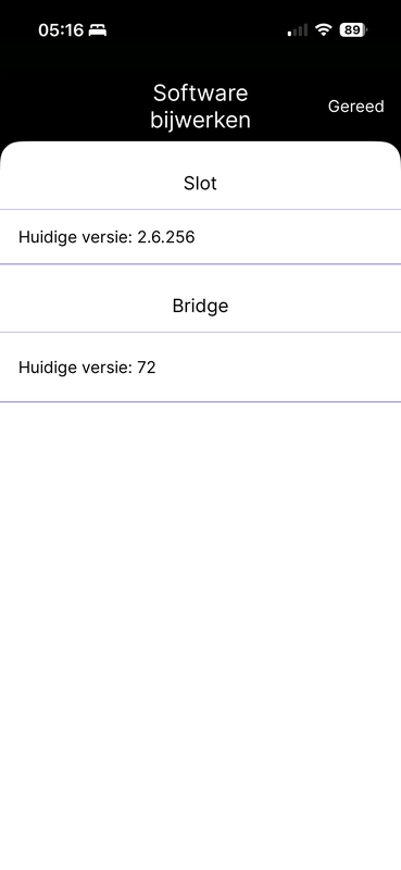

Gevonden
October 2025 (LOQED Touch Smart Lock 2.6.256)
New: Lock status preservation for firmware upgrades
New: Ability to disable Touch To Lock (not yet in apps).
Fixed: Bug where Touch Display is not recognized during setup
Fixed: Bug where charging may stop prematurely

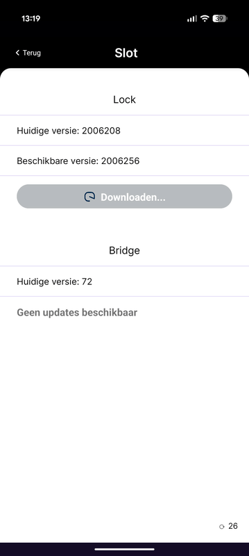

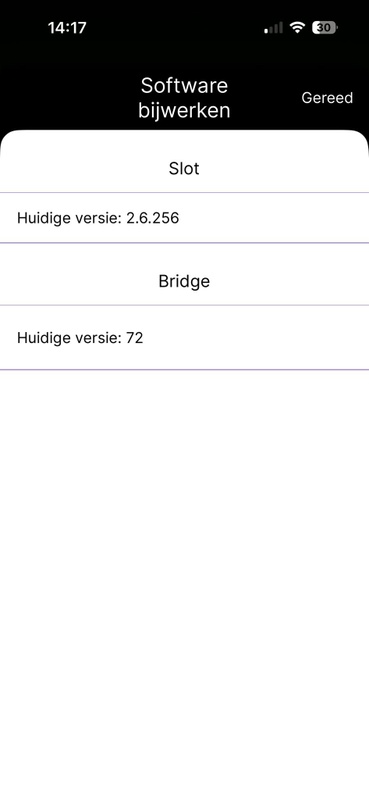

  • rnldhfmmm
  • Laatst online: 21-11 19:59
Bij heeft hij geen zin om het te downloaden
Afbeeldingslocatie: https://tweakers.net/i/FtyAOtjucyNRVl_jf_2ygaBZYmE=/x800/filters:strip_exif()/f/image/m2bwzNDJnZEIsdPyrKPrRuP7.png?f=fotoalbum_large

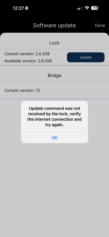

  • wbkk
  • Laatst online: 30-10 10:12
Het "bijwerken" neemt aardig wat tijd in beslag, zal morgen wel klaar zijn of niet, is afwachten.Afbeeldingslocatie: https://tweakers.net/i/Jau_RzzYX_1oKVAwp1J8Dv7veso=/x800/filters:strip_icc():strip_exif()/f/image/QY1NSdzbcBUG7x8Q6BtlE0X3.jpg?f=fotoalbum_large
Afbeeldingslocatie: https://tweakers.net/i/AgUas8SXpdbkHvBbKQItGWlkMWo=/x800/filters:strip_icc():strip_exif()/f/image/WGt3nORgcuEIoLvFNtNdQu8B.jpg?f=fotoalbum_large
  • Insidio2
  • Laatst online: 25-11 09:00
Hier netjes automatisch geïnstalleerd. Niets van gemerkt.
  • rnldhfmmm
Toen ik een paar uur later keek was hij ook gedownload en geïnstalleerd.
  • wbkk
Hier nog het probleem dat de update nog bezig zou zijn, zal de iphone straks maar resetten.
Vermoedelijk zijn de problemen gisteren hierdoor ontstaan:
Storing bij telecomaanbieder Odido voorbij: klanten kunnen weer bellen
De storing die telecomaanbieder Odido donderdagmiddag teisterde is opgelost, bevestigt een woordvoerder van het bedrijf aan NU.nl.
Blijft de vraag bij mij bestaat of de update wel goed zal zijn, nergens iets te vinden om de update zelf nogmaals op te halen en te gebruiken.
Bereik van mobiel netwerk is nog vrijwel niets, hoezo een goed bereik bij odido.
Afbeeldingslocatie: https://tweakers.net/i/nb_CLuiEhUcLDN9X6jL3stUUoDQ=/x800/filters:strip_exif()/f/image/N3Ofp0aYRQBgZd84iG0OtZW4.png?f=fotoalbum_large

Mijn batterijen (originele) zitten nu onder de 50%. Als ik kijk voor de officiële laadset is die vrij veel uitverkocht, en ik lees hier ook dat alternatieve batterijen vaak beter lopen. Iemand ervaring met Eneloops in het slot? En welke (niet-Loqed) adapter werkt er? Of als iemand de specs van de Loqed transfo kan delen, ik vond alleen foto's van de minder interessante kant.
  • mtim
  • Laatst online: 25-11 14:29
tvbruwae schreef op dinsdag 25 november 2025 @ 18:52:
hierzo:
12V, 1,5A met een 3mm buiten, 1mm binnen jack.
Bij de Loqed adapter is het erg lange snoer best handig, maar met een verlengsnoertje kom je er ook wel :)

Hier sinds de zomer van 2022 een loqed in gebruik. Vanavond voelde ik per toeval dat de behuizing warm was ter hoogte van de batterijen. Zoals al eerder hier gemeld door verschillende gebruikers was ook hier de isolatie van de batterij net boven de deurkruk verdwenen door wrijving..
Tot mij stomme verbazing zag ik vervolges het motortje flink bewegen als ik het slot bediende. Wat blijkt, motor is uit zijn bevestiging gebroken.
Lekker dan..
Contact gehad met Loqed, nieuwe motor kost €89,-
Daarbij kreeg ik de tip dat een nieuw slot op dit moment in de aanbieding is. En dan zou het gaan om een verbeterde versie.
Weet iemand wat er verbeterd is aan de versie van nu tov 2022?
