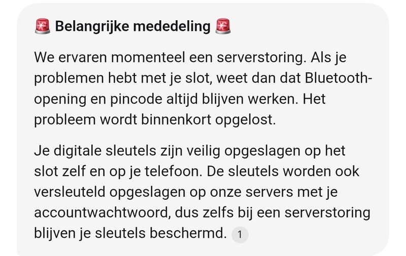

KSR schreef op zaterdag 22 februari 2025 @ 01:18:
Meer mensen last van dat de server niet bereikbaar is?
Ik denk het? Mijn bridge blijft een blauwe LED houden. Oftewel hij kan de servers van Loqed niet bereiken. Maar dat ligt dus niet aan mij, maar aan Loqed?
https://production.loqed.com:8883 lijkt niks te doen, andere servers lijken wel te bereiken. Maar als ik het goed begrijp is die ook niet nodig...?
[ Voor 28% gewijzigd door Richh op 25-02-2025 10:16 ]

  • IPeukieI
  • Laatst online: 10-10 16:40
Dit krijg je te zien als je een chat stuurt op de loqed site. Afbeeldingslocatie: https://tweakers.net/i/sIRGDrdMiY3WubTvNhGRozkuE1I=/800x/filters:strip_icc():strip_exif()/f/image/XNS4DpD5H33JllGM9asXBQpB.jpg?f=fotoalbum_large
Mijn pa heeft deze sloten. Maar de App is alle sleutels kwijt. Inloggen lukt niet omdat de servers down zijn. Ik neem aan dat de Bluetooth optie ook niet werkt als de app geen sleutels meer heeft?
  • verypsb
  • Laatst online: 07-09-2025
In de eerste zin geeft LOQED aan dat bluetooth blijft werken. :|
  • wbkk
  • Laatst online: 28-07 17:45
verypsb schreef op zondag 7 september 2025 @ 13:12:
Zonder sleutels? Lijkt mij sterk.
Hier onder een optie die natuurlijk niet klopt.
(Wie weet kan je ze, de sleutels ...... en de rest van de gegevens terug vinden op een of andere hackers site.)
  • IPeukieI
wbkk schreef op zondag 7 september 2025 @ 13:19:
Dat was ook mijn beeld. Alleen toen ik bij mijn pa aankwam deed het slot niets, waarop ik de app open en er geen sleutels meer in staan. Nou gebuik ik de app niet regelmatig, dus ik dacht nou ja hij zal de authenticatie willen vernieuwen wat niet gaat omdat de servers down zijn. Maar in de App bij mij pa zijn de sleutels ook leeg. En hij gebruikt de sloten/app meerdere malen per dag. Dan heb je dus niets aan dat het met BT zou moeten werken. Dat wilde ik even checken hier, omdat ik de sloten dus niet zelf heb en dus weinig ervaring.

Ik vermoed dat er vanochtend een update was gepushed die de boel ook lokaal (behalve Bluetooth) gesloopt heeft. Ik laat loqed voorlopig in dat vlan.

Zoals Loqed al aangaf openen via bluetooth werkte gewoon. Dat heb ik getest vanmorgen. Wat je natuurlijk nooit moet doen is uitloggen als er geen backend verbinding is. Maar dat lijkt mij logisch (zoals Johan zou zeggen).
En een lokale verbinding confugureren zonder dat offline te testen.....lijkt me niet des tweakers.

Ik kwam gisteren gelukkig nog binnen via de pincode. Heb geen huissleutel meer aan mijn sleutelbos hangen sinds ik de Lower heb! Merkte gisteren toch wel dat dat misschien een beetje kwetsbaar is.
Goed, we hebben altijd een sleutel bij mijn ouders liggen op een halfuur lopen, maar die zijn soms ook weleens even weg :)
