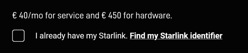

Mijn dochter woont in Zambia en daar is Starlink een paar dagen geleden gelanceerd. Ze had zich er al voor ingeschreven en kreeg dus een bericht dat ze nu 7 dagen de tijd heeft om de aanvraag te bevestigen en te betalen. Maar wat ze ook probeerde het lukte maar niet. De enige melding die ze kreeg is "Failed to complete your purchase". Ze had het met verschillende credit cards geprobeerd. Dus vroeg ze mij om het ook eens te proberen. Maar ik kreeg met mijn cards hetzelfde resultaat. Toen ik echter de network trace in de browser ging bekijken werd duidelijk wat het probleem is. Er zit een bug in hun website. Als er om de kaart gegevens wordt gevraagd staat er expliciet: "Geef de naam zoals op de kaart". Maar als je dan de headers bekijkt die verstuurd worden als je de purchase doet zie je dat die naam nooit mee gestuurd wordt. In plaats daarvan wordt de Account name verstuurd. En daar staat die kaart nu eenmaal niet op. En in mijn dochters geval had zij haar account aangemaakt met haar "roepnaam achternaam". En al haar kaarten staan op de "initialen achternaam" dus geen enkele kaart komt door de validatie heen. Zou dit probleem nu echt al die tijd in hun website hebben gezeten?
[ Voor 0% gewijzigd door geedsen op 06-10-2023 11:15 . Reden: spelling ]

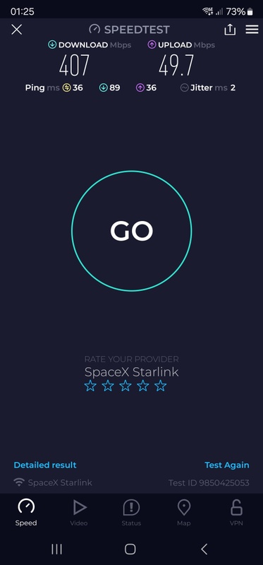

Even een heel positieve starlink ervaring. Omdat de glasvezel bij ons nog erg lang op zich gaat wachten had ik besloten de kabel van de router naar de schotel (ronde dishy) netter te gfaan wegwerken in de boeidelen.
Dit liep niet helemaal zoals gepland en draaide een schroef door de kabel heen. De internet verbinding werkte gelukkig nog wel maar snelhedne max rond de 80mbit.
Vervolgens maar contact opgenomen met Starlink. binnen 5 minuten al een reply per mail om een foto en gegevens over de setup. Dat toegestuurd en wederom binnen enkele tellen een reply dat de kabel bij de dishy niet vervangbaar is en dat ze kosteloos een refurbished rechthoekige schotel toesturen.
Deze had ik ruim een week later in huis! Nu weer snelheden tot ca 200mbit.
De oude schotel mocht ik wegdoen, die hoeft niet meer retour.

Het is inmiddels naar 40 euro per maand (althans hier in Portugal).franssie schreef op zondag 3 december 2023 @ 00:13:
https://www.tesmanian.com/blogs/tesmanian-blog/italy
Starlink kost in IT dus maar EUR 50/mnd en er gaan geruchten dat dat naar de EUR 40/mnd gaat.
https://www.reddit.com/r/..._italy_down_from_50month/
Daar gaan ADSL en COAX aanbieders een probleem aan hebben.
Ik ben van 80 naar 65 gegaan in NL, wat nog steeds veel is tov glas in bijvoorbeeld Haarlem (EUR30/mnd) maar weer meevalt tov Ziggo hier (EUR 50+/mdn internet only met een k*t upload)
Ik zie het inderdaadJron667 schreef op dinsdag 19 december 2023 @ 19:27:
/f/image/FnES9S9DJt1lg0mkGn3rnFjI.png?f=fotoalbum_large)
als ik Porto invul.
NL is nog EUR 65

Nice. 406 up is mijn all time high

/f/image/BuLsCCK7kMWrEzjJenC1aHv2.png?f=fotoalbum_large)
Dat is dus de huidige promotie die actief is ..

@Pilovali Sta zojuist net over de grens van van Turkije in Griekenland. Speedtest vanaf de router (dan laat ik even mijn persoonlijke apparaten buiten beschouwing) is: 224 Mbps Down, 38Mbps Up en 70 ms response.
[ Voor 13% gewijzigd door Bandeleros op 14-03-2024 12:27 . Reden: data toegevoegd van speedtest nu ik in Griekenland sta ]
