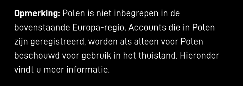

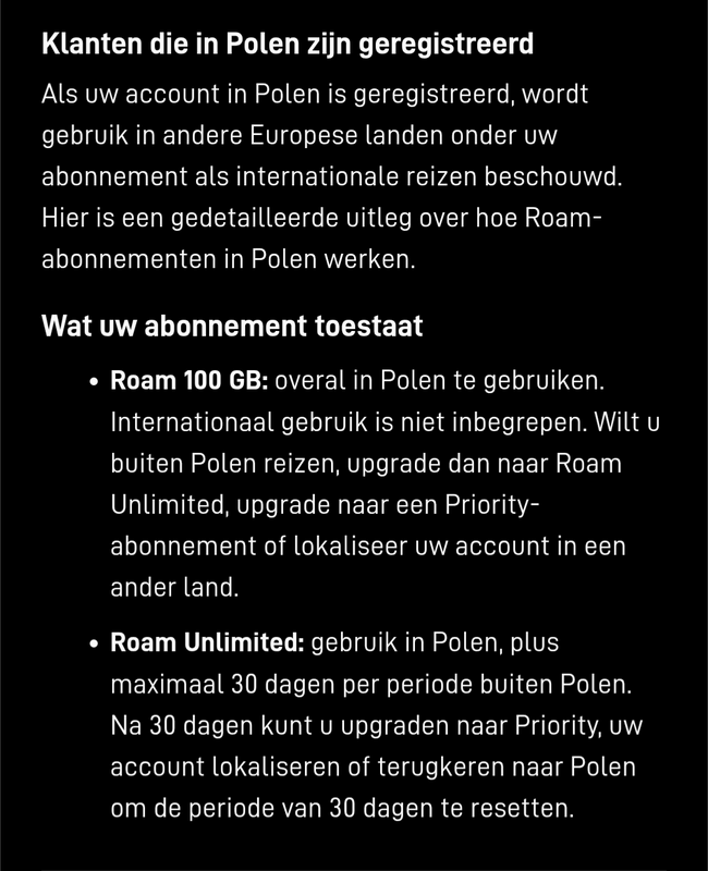

Starlink heeft nu op de "Reizen met Starlink Roam" expliciet gemaakt dat Polen echt niet onder de Europese Regio valt:
Afbeeldingslocatie: https://tweakers.net/i/1lWJxECmMkIniF4LIshqTL2QZGY=/800x/filters:strip_exif()/f/image/TgQRlNSYxRaYVzT6ITSUNNCb.png?f=fotoalbum_large
En er is nu zelfs een aparte sectie voor Poolse account eigenaren.
Afbeeldingslocatie: https://tweakers.net/i/uYf8eLOLXUm0UP7oY22l9o63tA0=/x800/filters:strip_exif()/f/image/6F2M3LQDuyZdqXiYfKGaWn0l.png?f=fotoalbum_large
Blijft bijzonder dat Polen zo expliciet is uitgesloten, terwijl alle andere buurlanden waar Starlink beschikbaar is wel onder de Europese Regio vallen.
En voor Cyprus en de Andorra is er niet zo'n aparte vermelding.

De Poolse overheid heeft nu ook door dat Polen door Starlink uit "Europa" is gegooid. Voor wie niet helemaal thuis is in de Poolse politiek .. deze post is geschreven door de Poolse minister van digitale zaken. Hier een vertaling van zijn post:
Ik ga er niet mee akkoord dat een wereldwijd technologiebedrijf Poolse vrouwen en mannen slechter behandelt dan andere Europeanen.
Als @SpaceX en Elon Musk in Polen actief willen zijn, gebruik willen maken van de Poolse markt en aan Poolse klanten willen verdienen, dan moeten ze hen eerlijk en op gelijke voorwaarden behandelen.
Vanaf 17 augustus worden Polen die Starlink Roam gebruiken slechter behandeld dan klanten uit andere Europese landen: extra formaliteiten, een verplichting om reizen te melden en verificatie van documenten.
Ik accepteer niet het antwoord dat het nu eenmaal zo moet zijn. Daarom heb ik SpaceX verzocht om met spoed gelijke voorwaarden voor Poolse klanten te herstellen. Als de reden "lokale regelgevingsvereisten" zijn, dan verwacht ik dat de concrete bepalingen worden aangewezen. Algemene verklaringen volstaan niet. Poolse burgers mogen niet slechter worden behandeld alleen omdat een wereldwijde onderneming daartoe heeft besloten.
Nieuwe technologieën geven mensen enorme mogelijkheden. Maar daarmee hebben wereldwijde bedrijven ook enorme macht gekregen over de voorwaarden waaronder wij werken, communiceren, reizen en diensten afnemen. En juist daarom is het de plicht van de staat om te reageren op elke vorm van ongelijke behandeling van klanten, marktmanipulatie of andere zaken die in strijd zijn met marktethiek.
Polen is geen markt van de tweede categorie. Poolse klanten zijn geen klanten van de tweede categorie.
En door deze posts worden ook andere media in Polen wakker en hebben ze door wat er gebeurt.
Ook de Poolse minister van Buitenlandse Zaken heeft er op gereageerd richting Elon Musk. Die twee hebben al een verleden samen van "discussie": Ik ben benieuwd hoe dit verder gaat lopen.
Blijkbaar heeft alle drukte en discussie gewerkt ...
Starlink heeft de lijst met landen die vallen onder de Europese Regio aangepast ..en daar staat Polen nu wel gewoon tussen.
Europese landen
Er stond eerst:
Maar nu is dat weg ...en staat Polen gewoon in de lijst van Europese Landen.
Afbeeldingslocatie: https://tweakers.net/i/hyKeO895F7xtySsMcC7AZ9ldmp0=/800x/filters:strip_exif()/f/image/JDYoJ2sHw4qYaWwkfXFgcu85.png?f=fotoalbum_large
Dus als ik de regering was van Cyprus, Andorra, Faroer Eilanden en Monaco dan zou ik ook maar aan de bel te gaan trekken.
