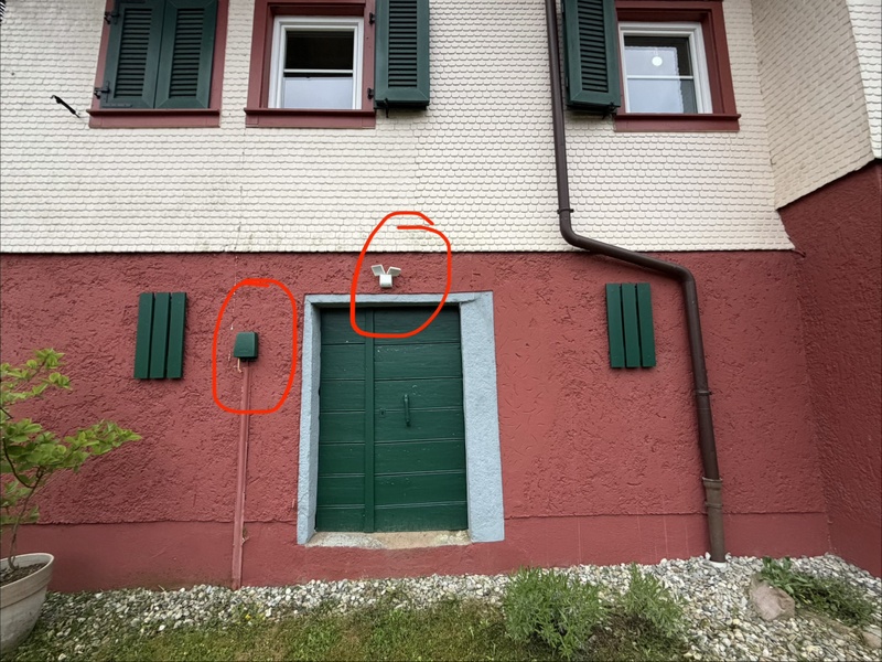

Heeft iemand weleens een Starlink Mini aan een regenpijp bevestigd? 😎
Voor een tijdelijke oplossing wil ik liever geen gaten in de gevel boren.
Gevel:
Afbeeldingslocatie: https://tweakers.net/i/-m01LbMvl0Hk-KUvzuEV9yJzld4=/800x/filters:strip_icc():strip_exif()/f/image/SRnEDvO6jNNaS0xH0eIqNLXc.jpg?f=fotoalbum_large
Linker rode cirkel is waar m’n internet nu binnenkomt. Netwerkkabel door de muur, direct naar m’n Fritzbox. Rechter rode cirkel is een buitenlamp, lees: electra aan de andere kant van de muur. Dus dacht ik: ik hang dat ding aan de regenpijp (volgens Starlink app wordt verbinding 21 seconden per uur belemmerd, lijkt me te overleven); netwerkkabel en elektra zijn aanwezig.
Maar hoe hang ik dat ding aan een regenpijp?

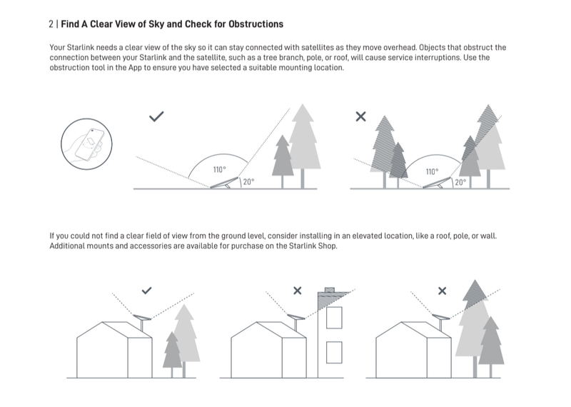

Hoe hoog ga je hem dan hangen? Want mijn advies is wel om hem echt boven het dak uit te laten steken.
Bij de Mini zit ook een pijp-adapter die je onder de Mini kan klikken .. en daarmee kan je hem vastmaken boven op een pijp. Hoe je die pijp dan vast maakt aan de regenpijp is dan de volgende discussie 😁
Maar had je de handleiding al bekeken:
https://starlink.com/publ...lation_guide_mini_kit.pdf
Afbeeldingslocatie: https://tweakers.net/i/Ffa-Qf4uHLy9H5MmOj28mvFuS7s=/800x/filters:strip_exif()/f/image/LcFOO5ljznzVsoVxmtGwV2Nn.png?f=fotoalbum_large
Daar zie je dat ook al een kleine blokkade door een gebouw afgeraden wordt.

Als ik daar prima ontvangst heb én geen gedoe heb met nieuwe kabels trekken etc., dan ga ik niet het dak op. (y) Deze kant van het huis kijkt uit op het noorden en op vrijwel vrije hemel. Prioriteiten.
Maar hoe aan de regenpijp schroeven…

Zelfde maar regenpijp kopen met T stuk, in de lengte doormidden zagen. Dat met een verloop knie naar 32mm , of 40 mm. gaan en daar de schotel op zetten. De halve buis met rvs tywraps op de huidige pijp klemmen?

Misschien zoiets, maar lijkt mij ook niet optimaal aan die pijp bij harde wind, mogen vast wel wat meer regenpijpbeugels aan.
https://esvshop.nl/veiligheidsborden/verkeersborden/verkeersbordbeugels/caramba-beugel-50-tot-90-mm-verzinkte-schroeven-123934?afmeting=76_mm

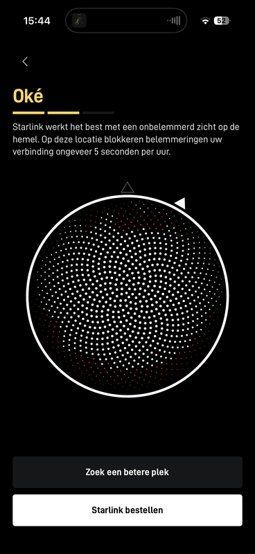

Oké, de regenpijp is dus exit. Dit ding hebben we op het dak voor de schoorsteenveger (die dat nooit gebruikt), daar moet wel wat op te knutselen zijn.
Afbeeldingslocatie: https://tweakers.net/i/zshzToIM8jsJOAvSaFnIX1QWsJ0=/x800/filters:strip_icc():strip_exif()/f/image/owifDy0mb4RWk4J1tA7gwx6m.jpg?f=fotoalbum_large
Volgens de Starlink app is dat ook best prima.

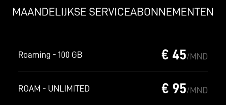

In de US hebben ze een "Roam 300GB" toegevoegd ..
Afbeeldingslocatie: https://tweakers.net/i/zxPygW9XGiz5RhJsyiJFmiAL-uo=/800x/filters:strip_exif()/f/image/xZIuRbtbSyywqd0NLlVGajA7.png?f=fotoalbum_large
bron: https://starlink.com/us/roam
Sowieso is Unlimited in the US een stuk duurder dan bij ons ... Maar als ze in Nederland/Europa een 300Gb zouden introduceren ..zou een prijs van 55 Euro geen raar bedrag zijn.

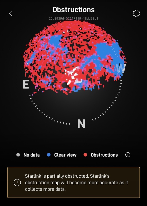

Wanneer ik bij “belemmeringen “ kijk, zie ik allemaal witte stippen met rode stippen. Rood zijn belemmeringen, wit is duidelijk zicht. Dacht dat dit eerst blauw was. Heb ik het mis of wat is hier aan de hand? Heb we wifi en kan ook tv kijken.

Als je vanaf de starlink omhoog kijkt in een zeer breed veld, zijn er bomen/takken? Dan is dat het probleem. An zich niet enorm probleem als alles goed werkt, echter als ik je plaatje zo zie zou het meer ‘geoptimaliseerd’ kunnen worden.

Sta redelijk dicht bij onze woning (ri. Oost), een vlaggenmast op 2 meter afstand (noord). Dus de belemmeringen (rood) zijn geen verrassing.
Maar moet het nu wit of blauw zijn. De rode kleur is vanzelfsprekend

Maar moet de kleur nu wit of blauw zijn? Rood is vanzelfsprekend.

Wit = goed.
Dit is wat je wilt
Afbeeldingslocatie: https://tweakers.net/i/rnCSO5ziqQkljTSPehOx8B6XTkA=/x800/filters:strip_icc():strip_exif()/f/image/eOlf3GUVeDdHdYaeEx31E0N9.jpg?f=fotoalbum_large
  • psdata
  • Laatst online: 04-11 08:21
kok36935 schreef op vrijdag 15 mei 2026 @ 22:23:
De uitleg van het plaatje met de legenda is toch duidelijk, wit is dus goed.
Zal wel met een update van de client/app op je telefoon veranderd zijn.
Voorheen was het blauw, maar ook daar stond het duidelijk in de "legenda" regel onder het plaatje.

Idd hoe moeilijk kan het zijn 8)7

Inderdaad update van de app.
Legenda geeft het ook prima weer 😉

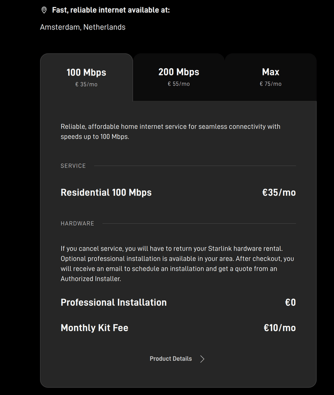

En ook hier in Nederland gaat de Standby Mode met 100% omhoog.
Afbeeldingslocatie: https://tweakers.net/i/ygANkntB9AZboZYAPGceV3zwNrs=/x800/filters:strip_exif()/f/image/gxS9O1O7FlUNWpJcvi9Pbf7n.png?f=fotoalbum_large
Deze email kwam net binnen.
En ook de andere prijzen zijn aangepast op de website:
Residential:
Afbeeldingslocatie: https://tweakers.net/i/rLHKOq4_VA50C-ZtAzwvSEIV3gM=/fit-in/4000x4000/filters:no_upscale():strip_exif()/f/image/oBSA6NPd7w36SfHYBgxen6lZ.png?f=user_large
Roaming:
Afbeeldingslocatie: https://tweakers.net/i/y0wAJOtSMGD_3pw-_mm3YXDFHJ8=/fit-in/4000x4000/filters:no_upscale():strip_exif()/f/image/MUPmoaTiUVSgo7dYzURmoypA.png?f=user_large
  • psdata
Zat er aan te komen, als je keek naar onze omliggende landen
Homey, HA, Sessy, Starlink, Sat_IoT, Ubiquti
  • duvekot
  • Laatst online: 23:35
duvekot
Starlink prijsaanpassing
AbonnementOudNieuwVerschil%
Residential – 100 Mbps€29€35+€6+20,7%
Residential – 200 Mbps€49€55+€6+12,2%
Residential – MAX€69€75+€6+8,7%
Roaming 100 GB€40€45+€5+12,5%
Roam Unlimited€89€95+€6+6,7%
Standby Mode€5€10+€5+100%
[ Voor 61% gewijzigd door duvekot op 20-05-2026 08:29 ]

  • Jron667
  • Laatst online: 04-11 14:30
In Portugal is de prijs ook omhoog met vijf euro. Ik ga 45 euro per maand betalen, als ik in Starlink kijk zit ik op Residential tot 400 mbps (ik haal 320 mbps met test). Die optie zou veel duurder zijn volgens het overzicht. Ik heb overigens vroeger 60 euro per maand betaald, dus dit is nog steeds minder.

Naast de abonnementsprijs nu ook € 10 per maand voor huur kits:
Afbeeldingslocatie: https://tweakers.net/i/7T-KqOCF7XsBpTS4kymCPIv3oHY=/x800/filters:strip_exif()/f/image/RLYNzqJy3MaVEj1B2Jbn2cwX.png?f=fotoalbum_large
  • duvekot
duvekot
Verwijderd schreef op dinsdag 9 juni 2026 @ 14:51:
Kunnen ze volgende maand weer een actie doen .. eerste jaar gratis antenne ..
En als ik rondkijk dan lijkt het wel alsof de Mini niet echt meer los te kopen is bij resellers. Nog maar twee partijen in de Pricewatch
En de standaard is wel te verkrijgen .. voor 349 .. dus bijna 3 jaar voordat je die aanschaf terug verdient hebt.
