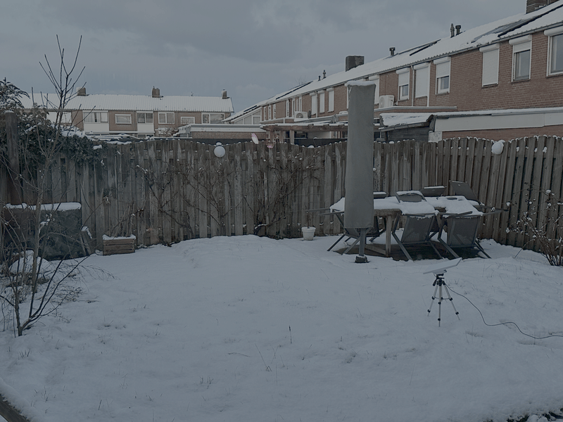

Standby verbruik ongeveer 35 a 45 Watt en de 3 pieken gaat het naar 60 a 70 watt tijdens een sneeuw bui.
Voor de rest een mooi gezicht hele tuin met 15 cm sneeuw en de starlink er leeg tussen
:strip_exif()/f/image/yY77qUVQLPbOq0fetkPFjDIQ.png?f=user_large)

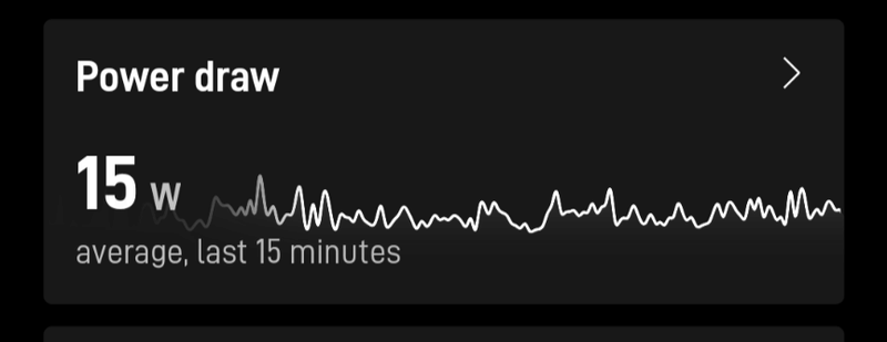

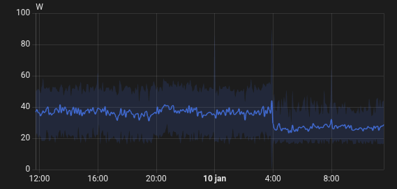

Het energieverbruik van de Gen 3 is fors gedaald na de laatste update, hier nu gemiddeld onder de 30 W:

Ik zat vandaag te kijken naar het verbruik van de Mini ..en die lijkt ook lager te zijn dan wat ik gewend ben:Verwijderd schreef op zaterdag 10 januari 2026 @ 11:52:
/f/image/TPc8J6cAJAS9UbVkKfPJaFJI.png?f=fotoalbum_large)
Dat is tijdens het rijden met de Mini plat op het bed in de camper onder het fiberglas dak, dus ook niet de meest ideale omstandigheden voor de mini ..wel weinig data verkeer .. wat Spotify muziek waarschijnlijk.
Meer mensen die ook deze verlaging van verbruik zien op de Mini? Normaal was dit zeker rond de 22W gemiddeld over die 15 min .

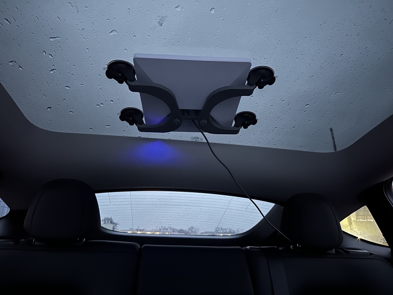

Ook ontdekt dat de Starlink signalen door het glazen dak van onze RAV4 gaat maar niet door het glazen dak van onze Smart #3. Daar lijkt ook een paars achtige metallic coating op te zitten. Klem met zuignappen werkt prima, dan hangt ie binnen.
