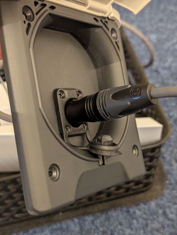

Vandaag de wanddoorvoer voor de caravan gemaakt. Leuk klusje.
Met Neutrik componenten IP65 beschermd. De doorvoerdoos wordt bij de onderhoudsbeurt gemonteerd.
Afbeeldingslocatie: https://tweakers.net/i/n65A_UymI2VR6_SzdtudhaiKp4s=/x800/filters:strip_icc():strip_exif()/f/image/AclpXHzGN5waDdKrWKB9CQu6.jpg?f=fotoalbum_large
  • franssie
  • Laatst online: 23:00
franssie
Save the albatross
@Frup ik ken Neutrik voornamelijk uit de geluidswereld, welke componenten heb je gebruikt?
  • Frup
  • Laatst online: 08-08 20:14
@franssie
Neutrik NE8FDX-P6-W Cat6a doorvoer https://www.neutrik.com/en/product/ne8fdx-p6-w
Neutrik NE8MX6-B-T Cat6a kabel connector https://www.neutrik.com/en/product/ne8mx6-b-t
Beide besteld bij Bax.
