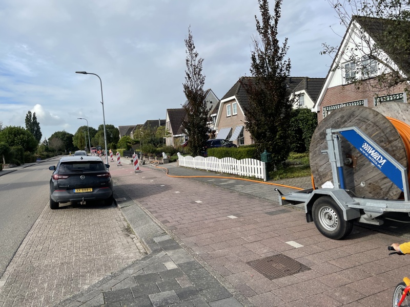

  • Corn
  • Laatst online: 24-11 16:35
Corn
Raar jongetje
Wildfire schreef op maandag 27 september 2021 @ 21:13:
Als de andere kant van de straat dan toch glas zou krijgen, dan gaat de straat daarachter ook weer klagen. Et cetera. Ik snap op zich wel dat er ergens een grens getrokken wordt, al zou ik het zelf zeker ook niet waarderen als er op deze manier een 'nee' zou komen.
Snap wel dat je ergens de grens moet trekken, maar het voelt als kapitaalvernietiging als er voor de deur gegraven wordt voor glas, maar de bewuste huizen niet worden aangesloten…
Afbeeldingslocatie: https://tweakers.net/i/HI_miXz3NmNDFdTm7HNHvsL3-1M=/800x/filters:strip_icc():strip_exif()/f/image/bsCztKOMDRTJQCaEhoac393o.jpg?f=fotoalbum_large
  • Barre73
  • Laatst online: 14:56
Barre73
Corn schreef op dinsdag 28 september 2021 @ 11:29:
En dat is hier op de foto het geval?
In het algemeen heb je helemaal gelijk en dat is ook al eerder onderkend. Dit speelt eigenlijk alleen in bij nieuwbouwprojecten waar een aanvoerroute moet worden gegraven richting het nieuwbouwproject zelf. Dan kom je langs woningen en die sluit je dan niet aan.
Er is ook wel een tijdje iets voor bedacht om de kabels voor die woningen wel mee te nemen en klaar te leggen in de stoep, maar daar zaten meer haken en ogen aan dan je zou denken. Capaciteit, juridische voorwaarden vanuit de ACM qua aankondigingen en zo, en ook gewoon simpelweg budget.

  • Corn
Corn
Raar jongetje
Barre73 schreef op dinsdag 28 september 2021 @ 12:02:
Jep, zo’n 30 huizen die op een halve meter voor hun perceel een stuk glas hebben lopen waar ze geen gebruik van kunnen maken :/
Heldere uitleg, jammer maar helaas… Genoeg andere verhalen waar verschillende glasnetwerken met soms slechts weken er tussen de stoep openbreken, dus het zou me ook eigenlijk niet moeten verbazen

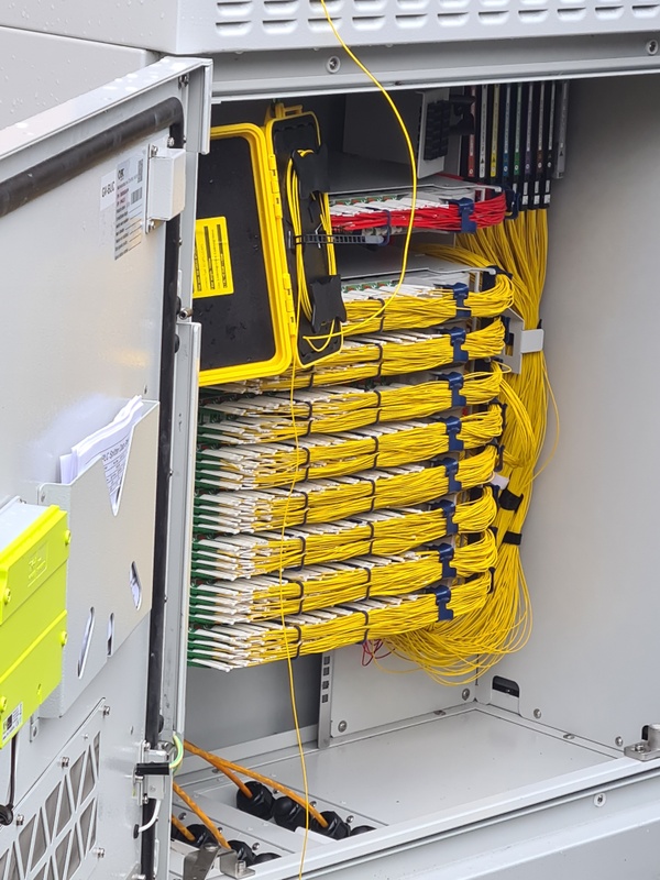

  • Johan.Pronk
Fotootje waar m'n lijntje op uitkomt.
Afbeeldingslocatie: https://tweakers.net/i/ui0yKHT7Riy42Qg5I-a3R2NNBv8=/x800/filters:strip_icc():strip_exif()/f/image/F36JjgeaEqWhd1MOfeB0WZoI.jpg?f=fotoalbum_large
  • Barre73
Barre73
Het is echt maar goed dat in deze kast niet meer gepatcht hoeft te worden bij overstappen of migraties. Dat zou een garantie zijn voor fouten. Zo priegelig....
Ik kan net niet lezen welke kast het is :-) Alleen de letters GV (Den Haag) zijn goed leesbaar aan de binnenzijde van de deur.
[ Voor 10% gewijzigd door Barre73 op 07-10-2021 11:33 ]
  • The Zep Man
The Zep Man
🏴‍☠️Certified Cyber Pirate
Barre73 schreef op donderdag 7 oktober 2021 @ 11:31:
GV-BUC.
You best start believing in cyberpunk dystopias. You're in one.

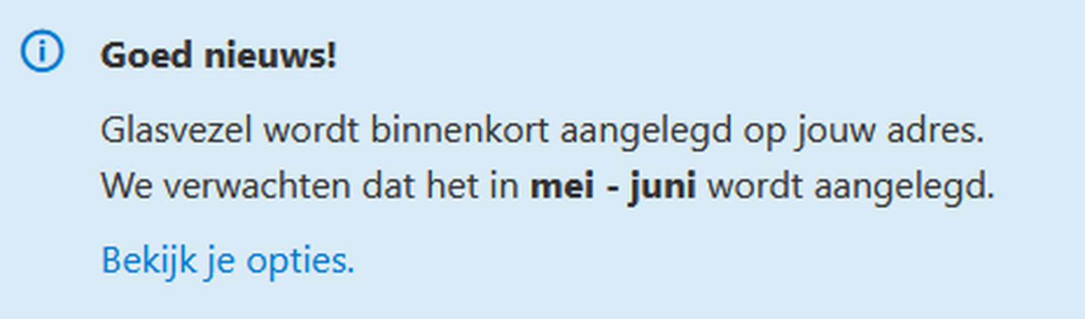

  • Skynett
  • Registratie: Augustus 2019
  • Laatst online: 23:13
Lednov schreef op woensdag 27 oktober 2021 @ 13:40:
Bij mij in de wijk wordt er glasvezel aangelegd. Althans, ik kon mij aanmelden voor de kosteloze aansluiting. Gelijk gedaan, mooi! Alleen.... er is niemand die mij kan vertellen wanneer dan de planning is dat de eerste schop de grond in gaat om de boel aan te leggen.
Dus, iemand hier die grosso modo kan vertellen wat de tijdspanne is tussen en aanmelden en volledig over op het glas?
Als ik hier kijk, https://www.kpn.com/bijnaglasvezel.htm en dan bestel en dan de postcodecheck doe, zie ik dat er mei-juni volgend jaar staat. En terwijl ze in het voorjaar hier een brief in de bus hebben gedaan dat er glasvezel komt
Afbeeldingslocatie: https://tweakers.net/i/LN1atRRPHzEA9uoYlhstal8XcxM=/full-fit-in/4000x4000/filters:no_upscale():fill(white):strip_exif()/f/image/ZuhKflM5AgOwzMHlGR7vMjii.png?f=user_large
  • Lednov
  • Laatst online: 08-12-2025
Een jaar dus, bij mij ook als ik die check doe. Eind volgend jaar begin 2023 zou het opgeleverd moeten worden. Nou ja, een jaartje wachten kan nog wel :)
Dank!
