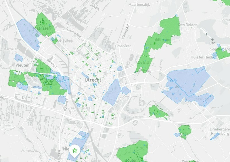

itsmemax schreef op donderdag 16 september 2021 @ 08:49:
Ik zit al een tijdje mijn postcode en huisnummer in te vullen op de site om te kijken wanneer Utrecht aan de beurt is, woon in postcode gebied 3521, en ik hoorde ze doen de steden als laatste, maar waarom eigenlijk?
Er wonen hier toch heel veel mensen dicht bij elkaar?
Ben een beetje klaar met die lage upload haha.
De grote steden zijn al lang begonnen dus nee, die komen niet als laatste. Maar... Het zijn grote steden en dus duurt het jaren lang om de hele stad aan te leggen. Communicatie vindt plaats per wijk/deelgebied. In Utrecht is men al een jaartje bezig en elk volgend gebied wordt steeds aangekondigd, bijvoorbeeld via de website www.kpnnetwerk.nl (zoek naar de netwerkkaart) of via hun Facebook pagina.
Als jouw deelgebied echt start ontvang je de eerste brief met toestemmingscode.
Utrecht: (Blauw is in aanleg, zowel nieuwbouw als bestaande woningen). Groen is als projectgebied klaar en overgedragen naar Beheer.
Afbeeldingslocatie: https://tweakers.net/i/3mMDSPQFLQEYiPLFac0K_RqBMRA=/800x/filters:strip_icc():strip_exif()/f/image/2JNEUMFlP17DiaWfT4Lxb3me.jpg?f=fotoalbum_large
[ Voor 22% gewijzigd door Barre73 op 16-09-2021 10:03 ]
  • Caelorum
  • Laatst online: 20:38
Wat een lappendeken zeg..
  • Barre73
  • Laatst online: 14:56
Barre73
Dat komt vooral door alle nieuwbouwprojecten die de afgelopen jaren zijn gebouwd en tijdens de bouw al zijn voorzien van FttH. Dat zijn projecten vanaf enkele tientallen woningen tot honderden woningen (of soms zelfs meer).
De grote vlekken die je ziet zijn meestal de uitrolprojecten van bestaande woningen. Dat zijn projecten van vaak zomaar 10.000 woningen in 1 projectgebied. Daar zit een stuk meer logica in qua uitrol.
