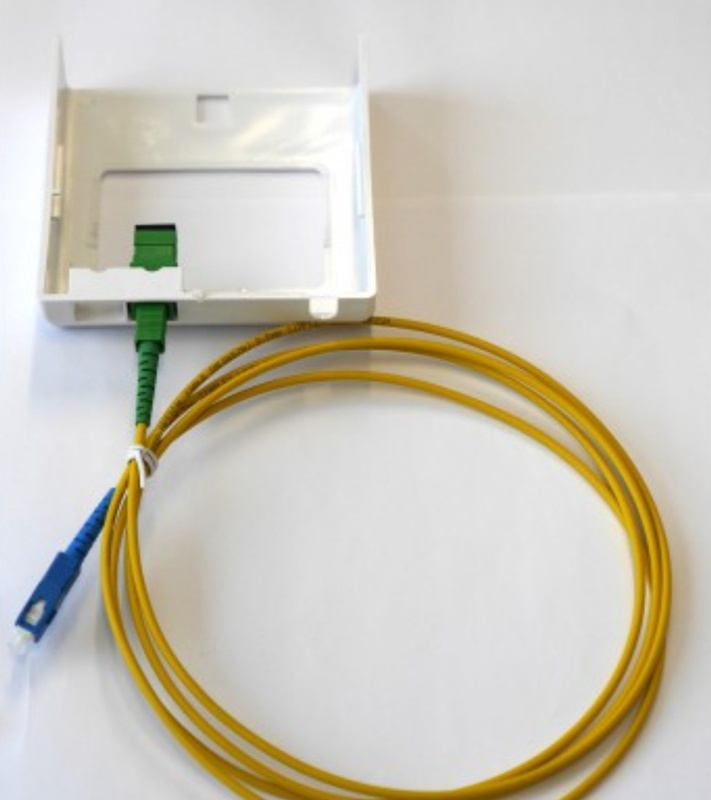

Ik heb dus een TK-01 met patchcover, kort kabeltje, en GPON ONT. Ik heb ook een langer kabeltje nieuw in doos. Hoe klik ik het korte kabeltje los uit de patchcover? Het schuifbare stukje van de SC-APC connector kom ik met mijn vingers niet bij...
Foto's: https://imgur.com/a/WzzAwNn
Ik heb nog even zitten rekenen, waarschijnlijk krijg ik GPON (PTMP) en val ik net buiten de boot met AON (PTP). Ik had nu Ziggo maar ik ben daar weg omdat ik mijn upload niet haal omdat het wijksegment vol zit tijdens werkuren.
Op basis van foto's ga ik er vanuit dat KPN 1:48 split, je zit foto's met 96vezels liggen en KPN sluit slechts 1 vezel per huishouden aan. (blijft een aanname)

Cocktailprikker doormidden breken en de botte kanten aan beide zijdes er in drukken é voilaPeetz0r schreef op maandag 9 augustus 2021 @ 03:02:
Zo deed ik het tenminste. Heb nu een 2 m kabel er aan.
Als je nu op glasvezel overstapt krijg je geen opklikbare ONT maar die losse Nokia.jordje schreef op woensdag 11 augustus 2021 @ 15:17:

Die opklikbare van Genexis is alleen voor XGSPON en dat zit nog in de proeffase.
Om je oorspronkelijke vraag te beantwoorden: ja, je kan online een glaskabel bestellen met de goede stekkers van 10, 20, 30 meter, etc.. (kies je eigen lengte). Doordat die stekkers er al kant en klaar op zitten moet je wel een lege buis of andere goede route hebben om deze te leggen naar de plek die je wil. De kabel is namelijk best kwetsbaar. Daar kan je dan de ONT plaatsen.
Als je die kabel vooraf aanbrengt zal de KPN monteur deze vast wel willen aansluiten in plaats van de standaard kabel die hij mee heeft. En anders doe je het alsnog zelf als hij weg is.
Verrek, ik zie nu inderdaad op het plaatje van de TKF patchover uit de TS dat die met een connector vastzit in plaats van vast/aangesmolten. Als dat de connectors zijn die ik denk dat het zijn, hebben die een dwarsdoorsnede van nog geen 10 bij 10mm. Voor die paar euro is het zeker het proberen waard om die door de buis (19mm, drie bochten) te trekken. Als ik zie hoe die kabels soms mishandeld worden op de locaties waar ik werk moet dat met een beetje beleid wel goedkomen.Barre73 schreef op woensdag 11 augustus 2021 @ 21:25:
Ik had inmiddels gevonden hoe je hem los klikt. Inmiddels loopt die van mij door een boel P25 kabelgoot door de woonkamer en dan een stuk 16mm flex buis, dat past allemaal prima.
Het is een losse kap die de connector in de FTU vrijmaakt zodat er een kabel in geklikt kan worden. Dus kabel en kap zijn twee aparte zaken.jordje schreef op woensdag 11 augustus 2021 @ 23:39:
Als je de kabel bestelt: SC/APC aan beide kanten.
Zie hier wat meer duidelijkheid: (kabeltje op de bovenste foto is niet de goede maar laat wel zien hoe het eruit ziet binnenin die kap).

10:13 AM | Anonymous: monteur geweest om abonnement aan te sluiten en er is nog geen verbinding.
10:13 AM | system: Ok! Ik haal er een collega bij voor je, een moment geduld alsjeblieft.
10:55 AM | KPN_NET: Goedemorgen je chat met KPN_NET. Als je een storing hebt, zul je dit moeten melden bij jouw provider. Zij zullen de melding behandelen. Indien onze expertise vereist is, zullen we eerst van hen een opdracht moeten ontvangen.
10:15 AM | Anonymous: KPN zegt dat ze de wijkkast niet inkunnen
10:15 AM | Anonymous: omdat de aannemer? jullie? nog niet opgeleverd hebben?
10:18 AM | Anonymous: ze kunnen niet patchen of zoiets..
10:18 AM | Anonymous: maar als ik daar een storing voor moet maken, prima
10:55 AM | KPN_NET: Het glasvezel is door ons op 22 juni aangesloten en gereed gemeld. Verder hebben wij van de provider geen opdracht gekregen om werkzaamheden uit te voeren in de wijkcentrale.
10:19 AM | Anonymous: maar ze kunnen de centrale niet in...
10:19 AM | Anonymous: om te patchen.. dus denk dat de sleutels niet overhandigd zijn ofzo xd weet het niet, maar het is erg vaag allemaal
10:55 AM | KPN_NET: De provider zal ons een opdracht moeten sturen, zonder opdracht zullen wij niets kunnen doen. Ik zie dat de patch al wel is aangezet sinds 5 augustus.
10:21 AM | Anonymous: mja maar NT kastje geeft rood alarm.. dus signaal niet goed, en dat kunnen ze niet controleren omdat ze er niet bijkunnen
10:22 AM | Anonymous: erg vaag allemaal, maar kan ook geen storing aanmaken als het technisch nog niet gekoppeld is
10:55 AM | KPN_NET: Wij kunnen op dit moment niet uitvoeren, wij hebben een opdracht van de provider nodig.
10:23 AM | Anonymous: provider is KPN.. in systeem van provider staat heel die centrale nog niet aangemeld, omdat het "door de aannemer" nog niet opgeleverd is
10:24 AM | Anonymous: nahja typisch kastje naar de muur probleem.. ga wel bellen met KPN
10:55 AM | KPN_NET: Het adres is wel opgeleverd.
10:25 AM | Anonymous: blijkbaar bij KPN iets niet goed
10:55 AM | KPN_NET: Dat denk ik ook.
10:26 AM | Anonymous: nahja goed, bedankt
10:55 AM | KPN_NET: Graag gedaan! Zodra wij de storingsopdracht ontvangen, nemen wij contact met je op voor het maken van een afspraak.

De FTU is geplaatst en opgeleverd dus voor KPN Netwerk NL is het klaar.
Als dit abonnement is aangevraagd nadat de aansluiting was gemaakt en opgeleverd, dan is er zelfs niks voor KPN Netwerk NL om te doen, ook geen patch. Als er wijkkasten staan (P2MP) dan is er zelfs geen patch om te zetten. Alles is al voorgepatcht.
Is het P2P, dan zet de KPN monteur de patch in de PoP.
@Johan.Pronk er is absoluut geen sprake van wachten tot een bepaald aantal mensen overstappen of zoiets. Op het moment dat de aansluiting bij jou in huis zat was alles in de PoP of wijkkast actief.
De KPN monteur had meteen een "geen licht" ticket moeten inschieten zodat de aannemer deze kon oplossen. Kan van alles zijn namelijk.
Snap dat alles via provider moet, maar puntje bij paaltje beheren jullie het netwerk..dus hij had inderdaad moeten escaleren naar jullie. We zullen maandag zien wat er echt aan de hand was. Volgens hem hadden "jullie" de boel nog niet opgeleverd en stond de PoP ofg OAP niet eens in het systeem.@Johan.Pronk De KPN monteur had meteen een "geen licht" ticket moeten inschieten zodat de aannemer deze kon oplossen. Kan van alles zijn namelijk.
Dat laatste kan niet want dan had jij überhaupt geen dienst kunnen bestellen .Johan.Pronk schreef op vrijdag 13 augustus 2021 @ 10:24:
Wat wel kan en helaas ook de laatste tijd nogal eens gebeurt, is dat de patches in de OAP niet of niet volledig zijn gezet bij de oplevering.
Ik zeg niet dat dat hier zo is maar het zou kunnen.
