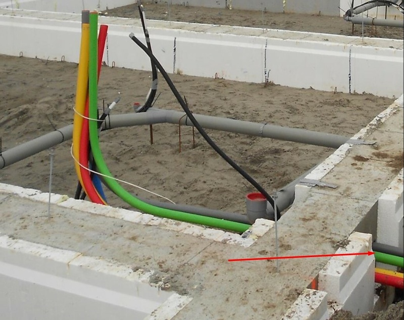

De mantelbuizen maken geen deel uit van de kabels en leidingen van de netbeheerders maar zijn al aangelegd tijdens de bouw van het huis door die aannemer.
Met andere woorden: ze staan op de bouwtekeningen. En die zijn vrijwel altijd op te vragen bij de gemeente,
voor een huis uit 2016 wellicht zelfs nog bij de bouwer van destijds, of misschien heb je ze zelf wel.
Bij voorzichtig graven, evt gewoon met een klein schepje op je knieën gebeurt er niet veel hoor. Het zou er bij de bouw zo hebben uitgezien, dus hopelijk kan je dan voor je eigen woning iets voorstellen (zie rode pijl waar de buizen de fundering uitkomen en waar jij dus naar zoekt):
Afbeeldingslocatie: https://tweakers.net/i/gw8EiB_qOaCJyKJ8nzoVDcKfUsQ=/800x/filters:strip_icc():strip_exif()/f/image/j0Ff4TyN0azIH00Cl1kDB1iN.jpg?f=fotoalbum_large

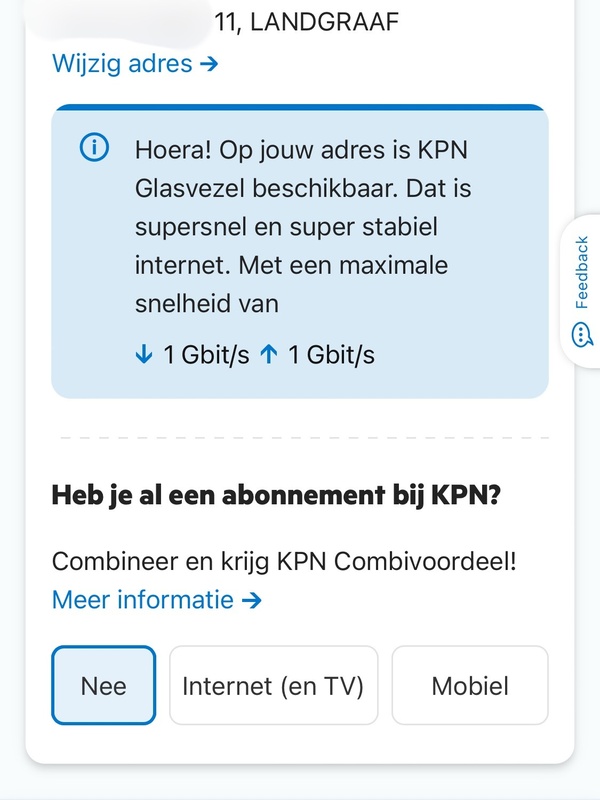

Ik zie net het volgende op de website van KPN. Vreemd want er ligt nog geen vezel in de grond, laat staan dat er een aansluiting binnen zit.
Op KPN netwerk geen resultaat. Wel legt Delta hier glasvezel aan, maar ga er vanuit dat KPN daar niet over heen gaat.
Is dit een foutje of een voorbode van KPN in aantocht?
Afbeeldingslocatie: https://tweakers.net/i/WxmutKzIb0aM-2G-lf1uxUkK5oE=/x800/filters:strip_icc():strip_exif()/f/image/A09q8dAH4oLBEqOwKzJXm5Sf.jpg?f=fotoalbum_large

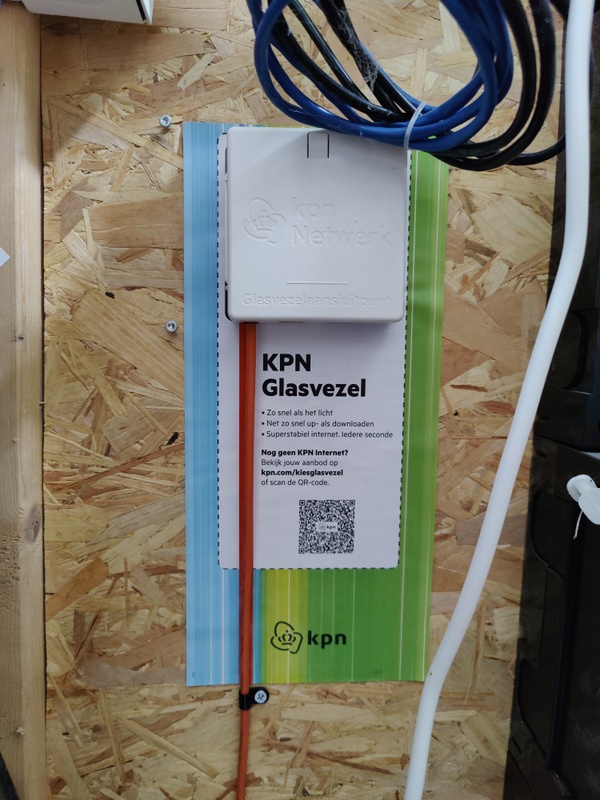

Verwijderd schreef op donderdag 31 augustus 2023 @ 15:20:
Binnen de stippellijn op die mooie KPN sticker hoort iets te zitten waar de UTP kabel in kan die naar je Box 12 gaat.
Om in de KPN termen te blijven: ik heb wel een "glasvezelaansluitpunt", maar geen "glasvezelkastje" daarop.
Even voor de duidelijkheid, heb jij dit nu zitten?
Afbeeldingslocatie: https://uploads-eu-west-1.insided.com/kpn-nl/attachment/c4e40d08-0242-4463-a857-587f06ce5475.jpg
Want je omschrijft alleen die sticker zonder dat er zo'n kastje op zit, en als je dat kastje niet hebt dan heb je dus ook geen glasvezelaansluitpunt.
Als je dit kastje wel hebt, dan klopt het inderdaad dat er nog een zogeheten ONT op moet:
Afbeeldingslocatie: https://uploads-eu-west-1.insided.com/kpn-nl/attachment/7dbcea6a-6a80-4b1d-a6fd-0eb7e6acc68a.jpg
Als die niet in je installatiepakket zit en je krijgt een monteursafspraak dan zal de monteur die (normaliter) bij hebben en dan op jouw aansluitpunt plaatsen.
[ Voor 21% gewijzigd door Wildfire op 31-08-2023 16:44 ]

Wildfire schreef op donderdag 31 augustus 2023 @ 16:42:
Ja, precies dat heb ik. Ik had een stukje verder naar boven een foto gepost, maar die kwam niet mee in de quote van mijn eigen bericht. Die sticker en dat witte kastje zijn inderdaad door Van Gelder op 27 juli geplaatst, nadat de monteur de glasvezelkabel onder het bordesje door de meterkast in had gehengeld.

Verwijderd schreef op donderdag 31 augustus 2023 @ 16:45:
Ah, ok. Dan heb je dus inderdaad een aansluitpunt.

Vanmiddag zijn we uitgenodigd met 7 anderen om in een (vrije sector) huurhuis te kijken. Op dit moment heb ik (kpn) glasvezel in mijn (sociale) huurappartement, en heb ook onlangs dit abonnement verlengd met een jaar omdat ik vaak toch buiten de boot val.
Nu schetst mijn verbazing dat de combinatie postcode/huisnr geen glasvezel zou aanbieden op de kpn.com website, dus naar kpnnetwerk gegaan.
Deze combinatie geeft de volgende tekst aan:
In het verleden hebben we je buurt aangesloten op glasvezel. Bij de voorbereidingen van de aanleg kijken wij niet alleen naar de geschiktheid van je woning, maar ook naar de infrastructuur in jouw buurt. Door een technische belemmering konden we je woning niet kosteloos aansluiten op ons glasvezelnetwerk. Wil je toch graag dat we je woning aansluiten? Start dan een onderzoek.
Terwijl de buren, waar ik eerder voor uitgenodigd was maar (ook) niet eerste acceptant was, wel gewoon glasvezel kan krijgen;
Goed nieuws! Op jouw adres is glasvezel beschikbaar. Om gebruik te maken van glasvezel kun je een abonnement afsluiten bij één van de providers die leveren over ons netwerk.
Het lijkt er nu op dat de huidige (oude) bewoners van dit huis er niet voor gekozen hadden om glasvezel naar binnen te laten brengen - mocht ik de eerste in de rij zijn (verwacht van niet!) kan ik een aanvraag doen voor onderzoek waar waarschijnlijk uit zal komen dat dit haalbaar is (of niet).
Moet ik inderdaad ook rekening houden met extra kosten voor de aanleg als ik hiervoor kies?
