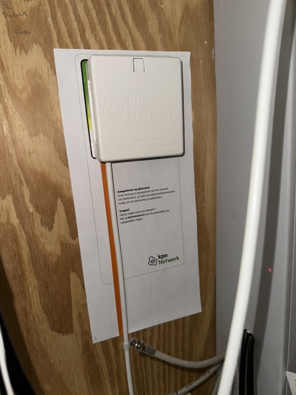

The Legend schreef op dinsdag 25 april 2023 @ 14:32:
Kun je zelf het glashoofdpunt wat verplaatsen in de meterkast? In mijn geval omlaag, dus kabellengte voldoende. Gewoon krammetjes loshalen en wat lager weer vastzetten, of is die fiber zo gevoelig dat het mis kan gaan?
Als het een aansluiting van na 2016 is (wit, vierkant, ca 10x10 cm), dan kan dat makkelijk ja. De FTU, zoals dat heet, inclusief de kabel, zit geklikt in een houder die op de muur zit. Je kan de hele FTU er dus voorzichtig uit wippen, en dan die muurplaat verplaatsen. Bedenk wel dat de kabel wel mee moet bewegen naar beneden dus ergens moet je die ruimte ook hebben.
En het handigste is om iemand anders de FTU met de kabel eraan vast, even vast te laten houden terwijl je die muurplaat verplaatst en weer vastschroeft. Dan loop je de minste kans op beschadigingen.

Barre73 schreef op dinsdag 25 april 2023 @ 16:57:

Dan is het antwoord helaas nee.. om bij deze FTU bij de schroeven te komen moet je zoveel lostrekken dat je een flinke kans hebt dat je ook de opgerolde glasvezel vrij laat komen. Die springt er dan uit en dat krijg je nooit meer zelf terug. En dan ben je dus 300 euro verder voor herstel. Kan ie wel meteen lager...😁

En er was glas.
Afbeeldingslocatie: https://tweakers.net/i/CKJnoA33sjamwA9hGRQOtA5_GZc=/x800/filters:strip_icc():strip_exif()/f/image/8uvonSKfE1kmmMSUaSGpRYtR.jpg?f=fotoalbum_large
Was nog wel wat gedoe. De aannemer wilde niet door de mantelbuizen gaan. Als ik dat persé wilde zou er later iemand terug moeten komen met meer tijd. Maar ik had geen zin om te wachten dus ik heb toch maar even een stukje laminaat losgehaald.
Het zal mij benieuwen hoe snel ik bij KPN nu een abonnement kan krijgen. Er staat wel al signaal op de kabel, dus dat kan het probleem niet zijn.

Ik juich zeker nog niet, maar er staat wel signaal op de kabel:
Afbeeldingslocatie: https://tweakers.net/i/HzL5DEJ2kVf2xq4ENdDK6nwPM0I=/x800/filters:strip_icc():strip_exif()/f/image/BJ9XoG3dW2jgOBPRoH5pkjYt.jpg?f=fotoalbum_large
Best knap, aangezien volgens de administratie van VolkerWessels de kabel nog los in de grond ligt en ik nog niet eens een BOP heb ;)
Die gasten die hier waren hebben het allemaal afgemeld bij VW, maar ik heb geen idee wat de verwerkingstijd daarvan is. Ja, op papier 5 werkdagen. Maar in de praktijk zal dat nog wel eens tegen kunnen vallen...

Tijdlijn hier:
14 november 2022: kabel in de grond
16 februari 2023: BOP in de grond
9 mei 2023: Glasvezelaansluitpunt in de meterkast
Tussendoor was vooral de communicatie heel beroerd, maar dit proces is in ieder geval afgerond. Nu het abonnement nog, dat is echt een zooitje. Ik heb zaterdag een DSL pakket toegestuurd gekregen en (na contact met de klantenservice) teruggestuurd, maar nu kreeg ik vanmorgen een SMS dat mijn abonnement vandaag in gaat en ik ook gefactureerd ga worden. Even in de gaten houden dus.
