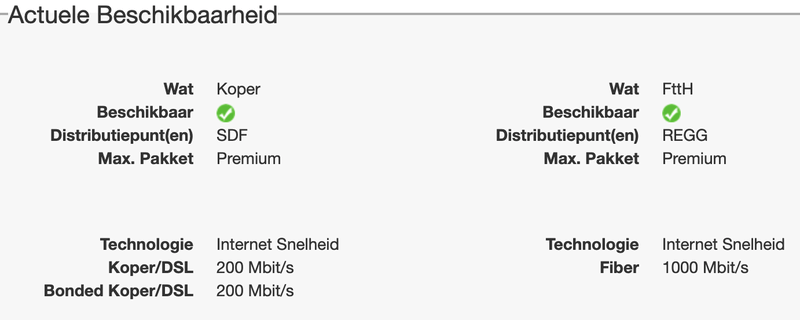

Barre73 schreef op vrijdag 17 februari 2023 @ 08:49:
Nee. Het heeft niks met administratief of wat dan ook te maken. Ten eerste is Fourstack niet per se bedoeld voor consumenten. Het staat (weer) open maar het is een kale website zonder veel toelichting. En dus snel verkeerd begrepen als je niet precies weet hoe het werkt.
En op het gevaar af om mezelf te herhalen.. Het geeft dus niet weer wat er in je woning zit want daar is het niet voor bedoeld. Dat staat er ook niet maar dat maak jij er in je hoofd zelf van. Het gaat om de definitie van beschikbaar. Voor operators en providers (waar Fourstack voor bedoeld is) is het woord beschikbaar iets heel anders dan voor consumenten.
Als jij naar een wijk verhuist waar 10 jaar geleden glasvezel is aangelegd maar jouw nieuwe woning heeft het niet in huis (maar het rolletje ligt nog in de stoep) dan wil je alleen maar weten of het beschikbaar is. En ja, het is beschikbaar, nadat het alsnog naar binnen wordt getrokken door een aannemer.
Uiteraard zou Fourstack dat onderscheid kunnen weergeven (HC tot in de de woning of HP tot voor/bij de woning) maar dat doet het niet.
Dat lijkt wel te kloppen inderdaad. Volgens Fourstack ben ik namelijk al heel lang gewoon 'beschikbaar' terwijl ik al twee jaar aan het ruziën ben wanneer ze hun werk eens af gaan maken. Binnenkort maar weer eens bellen. :P

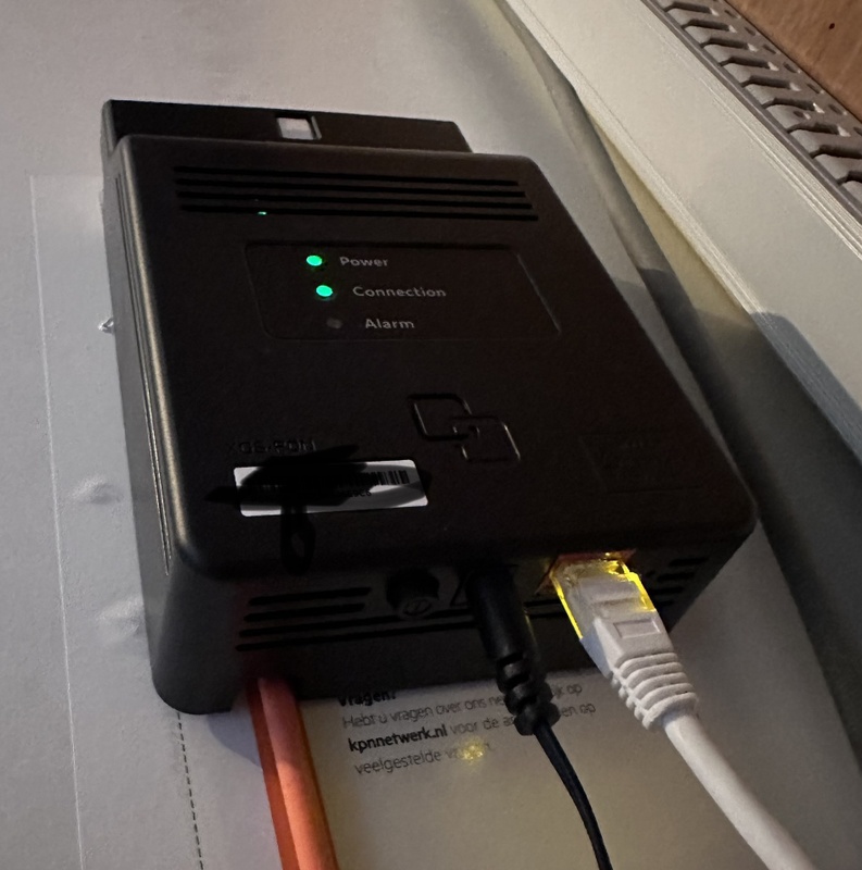

Ik heb al sinds 17 januari een probleemloos werkende gigabit glasvezelverbinding.
Nu word ik ineens gebeld door Noor Infratechniek namens KPN Netwerk.
Ze willen de XGS-PON vervangen, ook al werkt alles en zijn er geen problemen.
Wat kan daar de reden van zijn?
  • jopoh
  • Laatst online: 14-05 21:12
pimzand schreef op donderdag 9 maart 2023 @ 17:30:
er zijn niet goedwerkende XGS-ont in omloop. die bij stroom uitval of herstart niet meer terug kwamen kwa lan poort. dit zo een reden kunnen zijn waarom ze willen vervangen

ik heb sinds een verbouwing deze week dat utp lampjes op mijn xgspon glasvezel kasje niet meer knipperen, de ONT geeft geen storing aan, weet iemand wat dit kan zijn, zou de utp aansluiting defect kunnen zijn?
Afbeeldingslocatie: https://tweakers.net/i/vntE0qw-4yMFlqWhjasi8_QrL0c=/x800/filters:strip_icc():strip_exif()/f/image/2tlFOXfYLl4mLeVZ3ckWAxl5.jpg?f=fotoalbum_large

Bruzski schreef op donderdag 30 maart 2023 @ 23:34:
Als deze stroomloos is geweest wil de LAN-poort nog wel eens defect raken. Is er op je router geen ethernet-link meer met de ONT?
als je pon serie 2xxx heb en je lan poort werkt niet meer van de ONT bel je betreffende provider maar op zodat ze nieuwe ONT komen plaatsen daarna werkt het weer

Ik wilde naar mijn werk gaan vandaag, kwam ik er achter dat er geen internet was.
Ik heb een XGS-Pon en het alarm lampje was rood. (niet knipperend)
Even de XPG-Pon van stroom gehaald en weer aan het alle lapjes weer groen.
Ik vraag mij af of zoiets niet vanzelf op komt? Is dit iets wat regelmatig voorkomt, en moet zoiets niet vanzelf weer up komen?

nike schreef op vrijdag 31 maart 2023 @ 07:08:
Dit hing samen met een storing eerder deze week op het Tv-platform. Om dit op te lossen moest er een change op de DSLAMS worden uitgevoerd, welke vannacht is voltooid

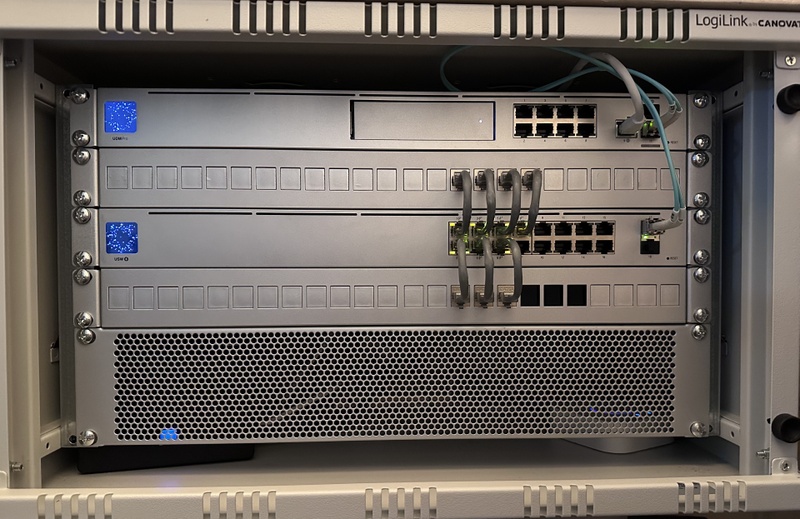

  • Bruzski
  • Laatst online: 27-11 18:37
Bruzski
watte ??
Vanochtend heeft de kpn monteur de ONT vervangen, alles draait inmiddels weer toppie..

Bruzski schreef op zaterdag 1 april 2023 @ 09:45:
Kijk eens aan! En heeft de monteur nog wat gezegd over je 'karige' setup :9
  • stormfly
Wat zijn de eerste twee cijfers van de ONT? Mijn serie is 23xxxxx
Ben benieuwd of ze een nieuwe variant uitleveren.
Mooi 19inch rack
  • jopoh
stormfly schreef op zaterdag 1 april 2023 @ 13:36:
Mooi 19inch rack
506 of 507 reeks wordt nu veel al uitgeleverd
  • Bruzski
Bruzski
watte ??
Mooi 19inch rack
Het serienummer begint met 50xxxx, de monteur bleek overigens mijn buurman te zijn. :*)
