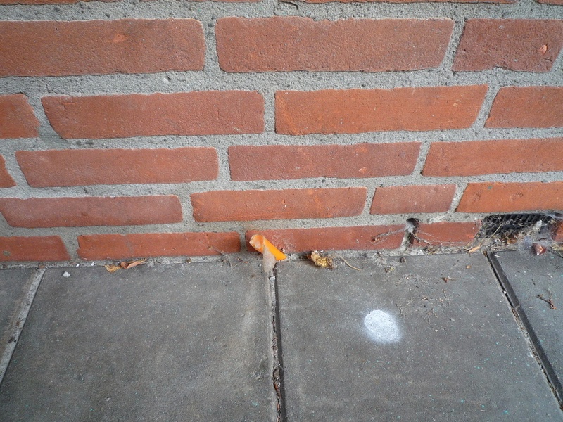

Ik heb heel lang oranje sprieten gezien, met mijn adresllabel er op.
En, zoals ik eerder schreef, massale laswerkzaamheden in de straat achter een soort haringkar.
De monteurs die langskwamen hebben maar heel kort de grond open gehad. Kunnen ze zo snel een professionele las maken? En waar was die eerdere las dan voor?

Afgelopen voorjaar zijn de oranje kabels al in de straat gelegd tot aan de gevel, vandaag zou een andere onderaannemer de rest doen tot in de meterkast. Wat blijkt, de vorige ploeg heeft alleen de tubing aangebracht maar de glasvezel zelf zijn ze vergeten. Die moeten kennelijk eerst weer terugkomen om die fout te herstellen.
  • stormfly
grun93 schreef op vrijdag 21 oktober 2022 @ 10:00:
Hoe dik is jouw tubbing dan? (Plaatje?). Het is toch altijd potlood dikte oranje kabel waar twee vezels in zitten?
Wat hebben ze dan bij jou aangelegd?
  • grun93
  • Laatst online: 25-06 05:40
stormfly schreef op vrijdag 21 oktober 2022 @ 11:12:
Hoe dik is jouw tubbing dan? (Plaatje?). Het is toch altijd potlood dikte oranje kabel waar twee vezels in zitten? Wat hebben ze dan bij jou aangelegd?
Ik weet alleen wat de Engelstalige monteur zei toen hij me kwam vertellen dat het hem vandaag niet meer ging worden. Ik zal eens op onderzoek uitgaan.
[tijdje later] Ik denk dat hij met tubbing de lege oranje tuinslangen bedoeld die tegen de gevel aanliggen, min of meer ter hoogte van de kruipruimte onder de meterkast van de woningen op de begane grond. Het is een portiekwoning met twee huizen op de begane grond, daarboven 2x4 woningen op de eerste en tweede etage. Mijn woning is de bovenste. Het portiek bevindt zich als enige in de hele straat aan de achterkant van het complex.
Aan de woorkant, dus aan de andere kant van het huis, heb ik een bosje eenzame verdwaalde sprietjes gevonden. 8 stuks in totaal, die zullen dan wel voor de 8 bovenwoningen zijn?
Afbeeldingslocatie: https://tweakers.net/i/xfBc_b9SDK8m9hF_kSH1ru6dRww=/800x/filters:strip_icc():strip_exif()/f/image/l2WJC74KhPlktQC6XUQZx5my.jpg?f=fotoalbum_large
Afbeeldingslocatie: https://tweakers.net/i/ER4cbj2NykyFm_uKVW05a1pCHGk=/800x/filters:strip_icc():strip_exif()/f/image/o52F4nAnFLaAGeCAcnEKapeT.jpg?f=fotoalbum_large
De sprietjes moeten sowieso naar de andere kant van de woningen, ze liggen nu op de verkeerde plek en de monteur van vanmorgen was niet van plan om dat zelf te doen. Hij gaat een fout inschieten en dan moet volgens hem de graafploeg van een half jaar geleden het oplossen.
  • stormfly
grun93 schreef op vrijdag 21 oktober 2022 @ 13:01:
Feitelijk missen er twee vezels voor de beneden woningen. Ik kende de constructie niet van de lege tube.
Dat wordt belletjes plegen.

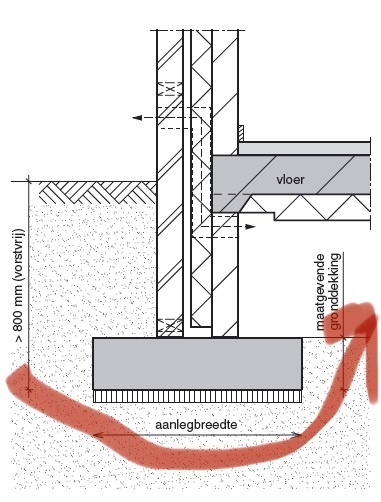

Heb nergens het antwoord kunnen vinden op de vraag hóe de KPN glasvezelkabel straks de woning in gaat.
Hoe gaat die kabel precies lopen?
Optie 1: gaan ze onder de fundering door?
Optie 2: of wordt er door de fundering op kruipruimtelevel geboord en gaat de kabel dan de meterkast in?
Optie 3: of boren ze hoger (op straatniveau) zodat je altijd een oranje kabel blijft zien die rechtstreeks van buitenmuur zo de meterkast in gaat zonder ooit in de kruipruimte te komen?
Onze meterkast zit direct achter de buitenmuur aan de voorzijde van de woning direct naast de voordeur.
In geval van optie 1 of 2: gaat er ook iemand daadwerkelijk de kruipruimte in?

Optie 1.

In de fundering is meestal wat ruimte overgehouden om kabels naar binnen te brengen. En ja, er ligt een paar meter extra kabel opgerold onder de grond. De monteur gaat indien nodig inderdaad de kruipruimte in.

Zo diep gaan ze bijna nergens graven.

Ze hebben ze bij ons gewoon onder de fundering doorgeschoten.

Bij de aanleg zijn de monteurs meestal samen, zodat zij indien nodig, een kruipruimte in kunnen gaan. Kruipruimtes ga je niet alleen in.
Elke woning is anders, alle optie’s kunnen.
Meest gebruikelijke plek is de meterkast, als je later bedenkt. Zal je een verplaatsing moeten aanvragen, daar kunnen kosten aan zijn verbonden. Je tekent namelijk voor akkoord, bij de plaatsing.
KPN plaatst een stopcontact kosteloos bij levering van glasvezel. Mits er een hoofdschakelaar in de meterkast zit.

Ze hebben de kabel hier overigens bij de ziggo kabel gestoken door de fundering heen. En hebben ze in de tuinkamer een gat door de vloer geboord naar de kruipruimte. De meest logische keuze, want dan zit het bij de woonkamer in de buurt en bij een stopcontact. Koste ze wel 10m extra glasvezel.
De oranje kabel steekt nu een kort stukje boven de grond uit. Zo ziet het er nu uit bij ons:
Zoals te zien is die kabel nogal kort :D Of zit er onder de grond een lang stuk opgerold? Of wordt deze verlengd?
Optie 2 hier.

JerryJerryJerry schreef op zaterdag 29 oktober 2022 @ 20:59:
Onder de fundering schieten ze niet. Die ligt bij de meeste woningen op 80 cm onder peil. Ze boren eigenlijk boven de funderingssloof, door de spouwmuur, maar wel onder maaiveld. Ik denk dat daar de verwarring zit.
Gewoon optie 2 dus. Optie 3 is bij appartementen waarbij een kabelkoker via de gevel naar boven loopt en boven maaiveld dus naar binnen wordt geboord.
In mijn jaren 90 Vinexwijk gingen ze overal gewoon onder de fundering door hoor :)

Tom Paris schreef op zondag 30 oktober 2022 @ 12:33:
Even overdreven geschetst, zo ? :')

  • Tom Paris
  • Laatst online: 23-08 22:42
De situatie ziet er meer uit als volgt, maar onder de funderingsbalk door ja. Voor zover ik kan nagaan in de kruipruimte loopt elektra, gas en riool ook op die manier onder de fundering door naar buiten.
