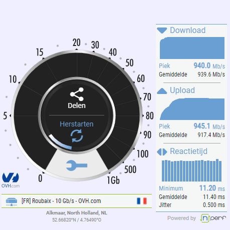

Glasvezel een week geleden bij mij binnengebracht, inclusief montage van patchcover + Nokia GPON-kastje wat natuurlijk een Genexis XGS-PON cover had moeten zijn...
Sindsdien geen beweging in mijn aansluiting, PON-lampje blijft maar (langzaam) knipperen. KPN (provider) zegt dat mijn aansluiting te boek staat als XGS-PON maar nog niet is afgemeld door KPN Netwerk, die ook niet weten waarom niet.
Nu komt er 17 maart een monteur, geen idee wat die komt doen, misschien dat Nokia GPON-kastje vervangen door een XGS-PON cover?
Vanmiddag is de monteur van KPN (de provider) langs geweest, was in een kwartiertje klaar. Zoals ik al verwachtte, heeft hij het Nokia GPON-kastje vervangen door een Genexis XGS-PON kap en het serienummer van die laatste in het systeem ingevoerd. Daarna kwam mijn aansluiting on-line en begon mijn KPN Box12 spontaan de firmware te updaten naar versie "516".
Het aansluiten van mijn Fritz!Box 4060 (i.p.v. de Box12) daarna was even eenvoudig: eerst terug naar fabrieksinstellingen (met default TR-069 communicatie met provider), en "KPN" als provider invoeren; dit installeerde ook meteen automatisch mijn telefoonlijn (geen gedoe meer met ophalen van SIP-gegevens).
Speedtest laat 930/930 Mbps zien, daar ben ik tevreden mee. :)

Update 2
De onderaannemer van Gelder en KPN-Netwerk hebben contact met mij gezocht voor een oplossing wat wel netjes is en om mijn kant van het verhaal te horen. In het kort zal de NTU in de toekomst waarschijnlijk worden verplaatst naar de huiskamer als de kruipruimte geen vocht zou bevatten. Dus ik gok zelf in de zomer.
Wat frappant was vandaag waren schijnbaar dezelfde installateurs (ik heb ze zelf niet gezien maar dat denk ik omdat hoe mijn buurvrouw ze beschreef) bij mijn buren bezig, de buren hadden geen idee waarvoor ze het kastje kwamen ophangen en kregen ook geen uitleg toen ze daarom vroegen. Ze gaven ook aan dat het niet nodig was om uitleg te geven want mijn buren hebben al KPN (DSL) internet. Daarnaast was blijkbaar de boormachine leeg(niet opgeladen) en moesten de installateurs dus naar een winkel om een vervangende oplader te gaan kopen. Waardoor er misschien meer haast ontstond om niets uit te willen leggen. Toevallig kwam de buurvrouw bij mij aan de deur in de middag en zag dat ik bezig was in de meterkast, toen vroeg ze waarvoor het kastje eigenlijk was.
Gisteren heb ik zelf met een tijdelijk verlengsnoer stroom in de meterkast aangebracht, en vandaag kwamen de Cat 6 connectoren dus ik knijp de kabel, iets wat ik 20 jaar geleden wel vaker deed dus dacht dat gaat me vast wel makkelijk af, Waarschijnlijk is het toch niet zoals fietsen want na 4x de kabel knijpen gaan de lichtjes niet aan bij de poorten als ik hem in het modem en NTU steek en de kabel ziet er gewoon netjes uit. Dus misschien dat het komt doordat de kabel over de stroomkabel loopt, of achterlangs een koelkast dat het niet werkt? Morgen komt er een kant en klare 20 meter lange Cat 7 shielded kabel, die ik langs het plafon ga trekken van de huiskamer naar de meterkast als tijdelijke oplossing dan kan er geen interferance zijn,
Daarnaast heb ik vandaag de verbinding getest met het bijgeleverde rode kabeltje het modem aangesloten op de NTU en met een korte cat5e kabel op een laptop aan het Experia Box 12 verbonden en ben toen wat speedtests gaan doen. Echter komt het niet in de buurt van de 1gb up/down. De downstream schommelt tussen de 800mbit en 900mbit, dat is wel acceptabel. Maar de upstream is maar 500-600mbit, dat is natuurlijk 10x sneller dan Ziggo maar als je 1gbit up verwacht valt het wel weer een beetje tegen. Misschien dat het aan de laptop ligt? Morgen ga ik als de cat 7 kabel geïnstalleerd is vanaf mijn game-pc benchmarks draaien. Naar boven loopt er al een cat 7 kabel van mijn Ziggo modem dus dan kan het niet aan de bekabeling liggen als ik dat om plug in het KPN modem.

Jep, ik had speciaal cat 6 connectors besteld, mijn krimptang is 20 jaar oud maar daar kon ik ze gewoon mee vastknijpen.
Maar heb een halve middag vrijgenomen en het werkt nu allemaal via de Cat 7 kabels nu haal ik wel goede resultaten.
Afbeeldingslocatie: https://tweakers.net/i/uoBWxW0gKyconYuAm4gYDhN7X94=/full-fit-in/4000x4000/filters:no_upscale():fill(white):strip_exif()/f/image/SDeJBmVnUXMBW2ar5nMKKvUb.png?f=user_large
940/940 cat 7 netwerk met een 1gb switch ertussen nog! }:O

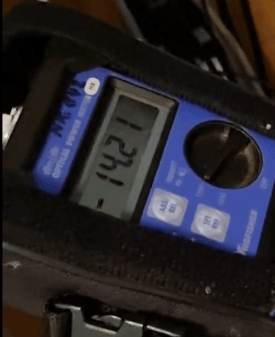

Dankzij de tussenkomst van @Barre73 en direct contact met de opzichter/voorman van Van Gelder is mijn aansluiting afgelopen woensdag opgeleverd.
Ze hebben met 4 personen in totaal de aansluiting 's ochtends gerealiseerd.
2 man voor het boren onder de oprit en 1 voor het afmonteren en testen v/d aansluiting en de voorman is gebleven tot hij er van overtuigd was dat de aansluiting werkend kon worden opgeleverd.
Na een moeizame start is het nu netjes opgeleverd en ben ik weer wat wijzer door uitgebreide toelichting door de (storings)monteur en de voorman van van Gelder over het (opleverproces), wat er bij mij fout gegaan is en de toegepaste techniek; XGPON, het lassen van de pigtail aan de glaskabel en de dempingsmeting.
