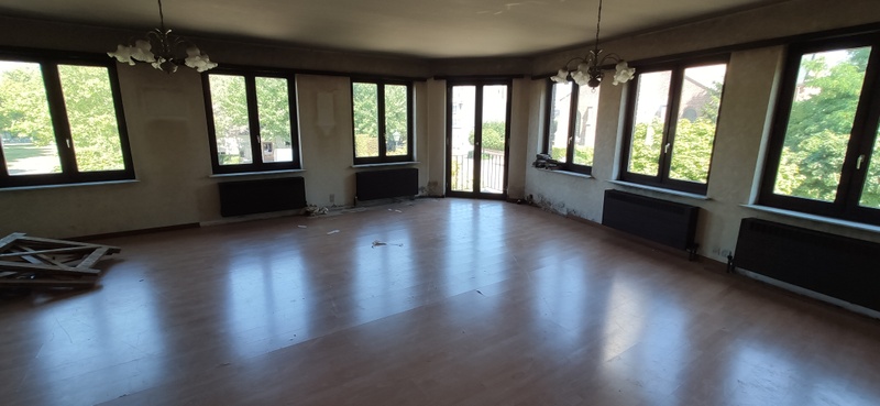

Ik ben zelf met een volledige interne verbouwing bezig van een handelspand, het meeste doe ik zelf, en dan kunnen we hetzelfde topic gebruiken.
Of beter een apart topic voor mijn verbouwing?
