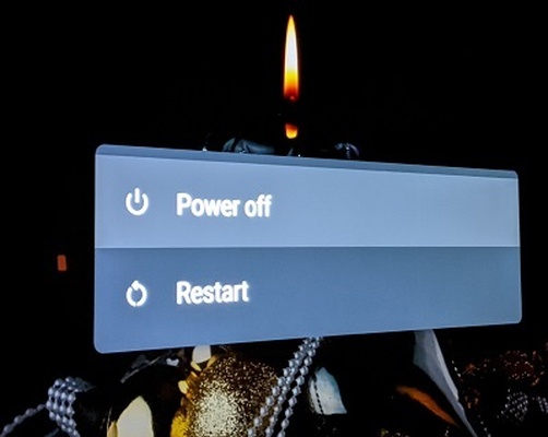

Irritant. De 8010 gaat niet meer 'aan' met de afstandsbediening. Ik moet eerst een cast sessie starten, dan gaat het wel.

Ik heb sinds afgelopen week een Nokia 8010, als ik deze uit zet via de ab gaat deze en de tv keurig netjes uit.
Wat mij opvalt is dat de netwerkpoort ook uit gaat (de 8010 is direct op op netwerk aangesloten, dus geen wifi).
Is dit normaal? Ik verwachtte eigenlijk dat de 8010 in stand-by zou gaan en de netwerkpoort actief zou blijven.
Het weer inschakelen duurt lang, de tv begint dan te zeuren dat er geen ingangssignaal is omdat het opstarten zo lang duurt.
Misschien heb ik iets gemist, maar ik zoek eigenlijk een stand-by stand zodat het opstarten niet zo lang duurt.
Wie weet de oplossing?

Ik heb een nokia 8010 met SW versie v11.8.5554
Ik activeer de bronnen m.b.v. de Logitech Harmony Companion afstandsbediening.
Maar het lukt me niet om de Nokia 8010 uit te zetten. Het enige wat ik zie is dit (zie foto)
Afbeeldingslocatie: https://tweakers.net/i/vmL7vWb16DfoiwWq4cYBtwvhXFg=/800x/filters:strip_icc():strip_exif()/f/image/b1XQX3QkxjvXiP1TC5GFxKuG.jpg?f=fotoalbum_large
[ Voor 37% gewijzigd door CAD-tekenaar op 25-12-2023 12:44 ]
  • hardware-lover
@CAD-tekenaar, dat krijg je te zien indien de box een langer signaal voor standby ontvangt. Hetzelfde krijgt men indien je de aan/standby knop langer ingedrukt zou houden, weet alleen niet met zekerheid te zeggen of dat ook voor de Nokia afstandsbediening opgaat. Met een Google G10/G20 referentie afstandsbediening is dat wel het geval (indien niet anders toegewezen).

hardware-lover schreef op maandag 25 december 2023 @ 15:20:
Edit: ik heb net even gekeken wat de Nokia afstandsbediening dan doet, die gedraagt zich zo te zien hetzelfde. Al krijg ik met de Android TV V12 testversie wat andere keuzes te zien.
Je zou het standby commando via je Harmony dus op korter in moeten stellen, indien dat mogelijk is.
Daar had ik nog niet aan gedacht dat dat de oorzaak kon zijn.
Zojuist de vertragingstijd in myHarmony aangepast van 1 naar 0,5 seconde en alles werkt nu naar behoren! _/-\o_
De 8010 gaat nu netjes uit en aan.
