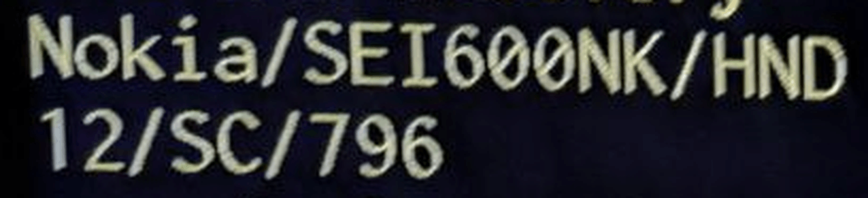

12 de Android TV versie, 796 de laatste build die we hebben getest voor de SEI600 serie

Wat is dat nr raar ja, versie 3638, wat is dat voor iets dan?hardware-lover schreef op vrijdag 23 februari 2024 @ 09:22:
@Wrathcall, ze sturen nu een V12 update naar sommige gebruikers, versie 3638. Deze versie is nog niet voorzien van de recent toegevoegde DTS-HD en -X codecs.

Die 3638 is voor de 8010, niet voor de 8000.Mel33 schreef op maandag 26 februari 2024 @ 19:10:
Ik heb nu V12.6.541, alles werkt goed, alleen mijn ab RC110 doet soms raar, pakt mijn tv volume af en toe ipv het volume in de nokia 8000. ff wachten en het komt wel goed maar irritant is het wel. soms 4 5 sec wachten.
Die 541 V12 voor de 8000 versie zit nog vol met problemen, ik had dat eerder al eens geschreven. Ik heb op een 8000 een 796 build gezet, die werkt stukken beter, maar ook deze versie heeft problemen met de Nokia afstandsbediening, niet met de Google G10/G20 (Android/Google referentie afstandsbediening).
