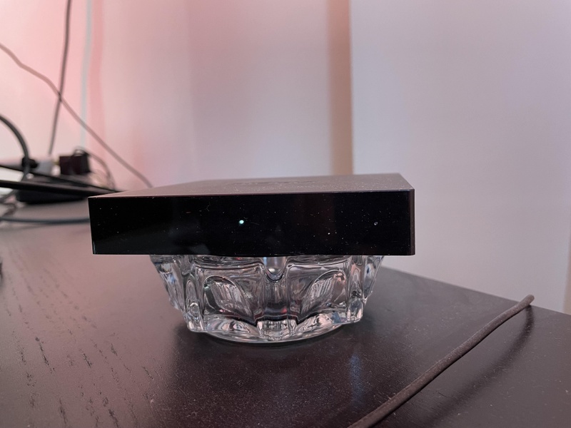

Afbeeldingslocatie: https://tweakers.net/i/8WR3rG8l_-zFPV5DDs1Nlm3pIg0=/800x/filters:strip_icc():strip_exif()/f/image/6Kz7RJDHmeWtEIKJH8WVhNje.jpg?f=fotoalbum_large
Heb er een glazen asbak onder gezet, perfecte koeling en werkt super...

ozzytaste schreef op woensdag 10 september 2025 @ 15:41:
Haha, werkt alleen niet in de voortent van onze caravan _/-\o_
