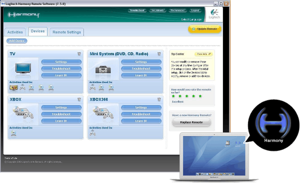

Zapp-it schreef op maandag 8 juli 2024 @ 17:09:
Ik haak even aan, ik heb zelf de https://www.dune-hd.com/products/dune-hd-premier-4k-pro dat is een derivaat van de SEI804HM zoals ook de Nokia 8010 dat is. Als je een Harmony + Hub heb dan kan je gebruik maken van de ONN 100026240 (ook een derivaat) om hem te bedienen. Ik heb deze al een tijd hier draaien (12.8.5221) en ik ben er zeer tevreden over, een kleine kanttekening ik maak alleen gebruik van F1TV en Kodi en geen andere streaming diensten.
Als ik jou goed begrijp, moet ik in de apparatelijst van Logitech (en ik gebruik echt nog die hele oude software, dus niet de vernieuwde versie);
Afbeeldingslocatie: https://tweakers.net/i/alGPznMVvmLin_yi8Zz_hhhse4A=/full-fit-in/4000x4000/filters:no_upscale():fill(white):strip_exif()/f/image/zJq1S0yFHQC23o7opYTXzFNn.png?f=user_large
De ONN 100026240 als device kiezen, om de IR functionaliteit voor elkaar te krijgen?

JB schreef op maandag 8 juli 2024 @ 17:21:
Jazeker, werkt bij mij goed ;)
