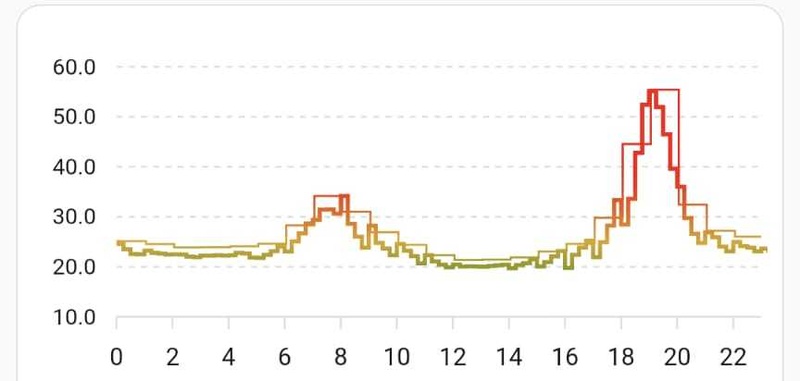

  • Bravo
  • Laatst online: 12-04 19:20
Bravo
Second Best
Interessant, de 'artifacten' van de uursmarkt zijn nog steeds zichtbaar en niet weggehandeld.

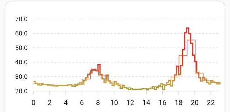

toevoeging: De andere europese markten hebben ook de uurs artifacten, vooral Frankrijk en Finland hebben een paar bijzondere uitschieters.
Afbeeldingslocatie: https://tweakers.net/i/hmzj5Y8FEurC74P5DyX7z949umI=/800x/filters:strip_exif()/f/image/LdY3zDvpsegM8bDxQRagdumx.png?f=fotoalbum_large
[ Voor 26% gewijzigd door Bravo op 30-09-2025 13:32 ]

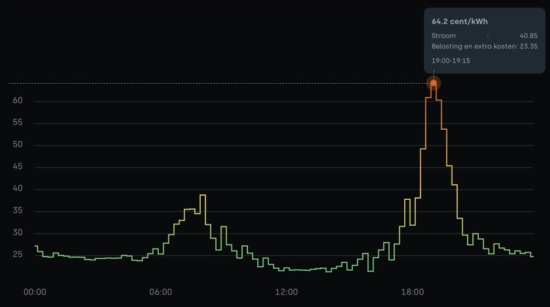

github.com/Gielz1986
Ik zie het hier nu ook, dacht dat de 15 minuten erbij kwamen en de 1 uur tarieven behouden bleven. Maar blijkbaar dus hard over gegaan.
https://dataportal-api.no...ryArea=NL&date=2025-10-01
Afbeeldingslocatie: https://tweakers.net/i/GJGZ779J4gLq5Q5elO7IjfeOwFg=/fit-in/4920x3264/filters:max_bytes(3145728):no_upscale():strip_icc():strip_exif()/f/image/tViCSlyeYqBqvuzOFHCEKP1Z.jpg?f=user_large

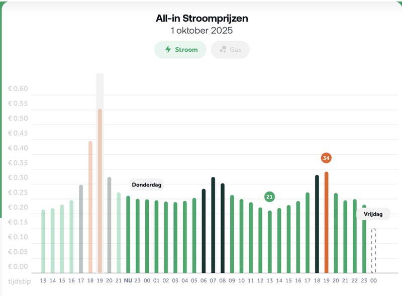

Bij Entso-e ook de nieuwe kwartiersdata:
Afbeeldingslocatie: https://tweakers.net/i/PLHANCfQKRS12Etr_Ju2EW3Mv9k=/800x/filters:strip_exif()/f/image/CG1UjAsSp3YY7wVDC4knBAkX.png?f=fotoalbum_large
https://newtransparency.e...=68dbc8da4404e63272a628cf

vraagje, is mijn berekening verkeerd sinds de kwartiertarieven, of doet Zonneplan er stiekem een risico-opslag bovenop?
Afbeeldingslocatie: https://tweakers.net/i/7jPwGZ8sDaKGhW54EfNaBwG1XBk=/800x/filters:strip_icc():strip_exif()/f/image/zxFNrarmaGDgonaThX3LWJeO.jpg?f=fotoalbum_large
Ik haal de data op van Nordpool, inclusief BTW en dan 14,3 cent erbovenop (2ct opslag + energiebelasting incl. BTW). Voorheen was dat altijd spot-on met de Zonneplan tarieven.
14.4kWp, Loria Duo 6010, VWTW, DWTW, full-electric, MY RWD
  • rjd22
  • Laatst online: 17:57
Chris_82 schreef op woensdag 1 oktober 2025 @ 22:25:
Volgens mij mist hier iets inderdaad. Als ik bij tibber kijk naar de prijzen is de piek hoger dan 60 cent:

Best grote verschillen tussen Zonneplan en Tibber op de piek van vandaag (55 VS 64 cent). Ben benieuwd of dat zo blijft zolang ZP nog met uur tarieven blijft werken.

Edit: Klopt toch best wel, als ik het gemiddelde van alle kwartier tarieven tussen 19:00 en 20:00 van Tibber pak, kom ik op 55,9 cent. Grappig, het oogt toch heel anders
en jij en zonneplan rekenen met het gemiddelde van de 4 kwartierprijzen?
Pas op, nordpool geeft vooralsnog als state elk uur de 1e kwartierprijs.
ik had hier hackbard in "Home Assistant: Open source Python3 home automation - deel 5"
mijn setup gedeeld, erg omslachtig, maar het komt overeen met mijn leverancier (energiek). De opslag/btw had ik al in nordpool ingesteld.

rjd22 schreef op woensdag 1 oktober 2025 @ 22:36:
https://tibber.com/nl/stroomprijs
Zo te zien is de prijs die ik nu van Nordpool krijg inderdaad zonder BTW. Ik ga mijn berekening aanpassen!
edit: ziet er nu zo uit, past weer.
Afbeeldingslocatie: https://tweakers.net/i/-Hdv0jUn4GiiYty7vnxNdhszeq4=/800x/filters:strip_icc():strip_exif()/f/image/8bgedCY5907eti5uDjyCsF5f.jpg?f=fotoalbum_large
[ Voor 35% gewijzigd door Chris_82 op 01-10-2025 23:16 ]
Zonneplan neemt gewoon het gemiddelde van 4 kwartieren en dat is de uurprijs. Niets meer, niets minder.
