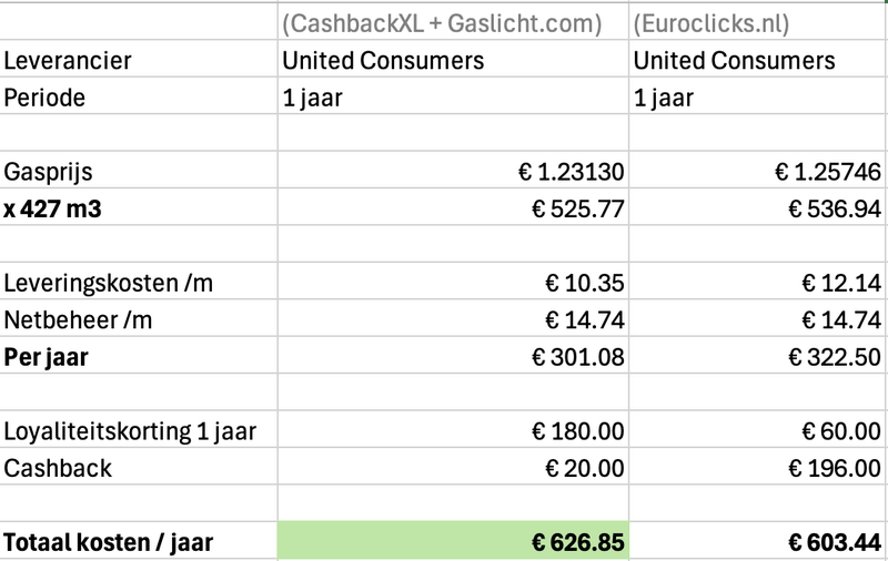

koboy schreef op zaterdag 31 mei 2025 @ 20:26:
Weet je wat het bizarre is? De kale gasprijs bij dat tarief is ongeveer 50 cent...... Dat is het stuk waar de bonus uit betaald wordt.
Dat kan dus niet, die wordt ergens anders vandaan gehaald. Geeft weer eens aan waarom dit soort bonussen/cashbacks verboden moeten worden.
Edit: lijkt er op dat de bonus afhankelijk is van het verwachtte verbruik. Met mijn 750 kuub krijg ik maar 112,50 euro via hun website.
Doe het via gaslicht... Zojuist even zelf ingevuld met een verbruik van 500m3, (€1.2313 per m3) krijg je €180 korting en komt het dus eigenlijk neer op €0.8713 per m3 bij een verbruik van 500m3. (UnitedConsumers)
[ Voor 7% gewijzigd door Catdogsf op 01-06-2025 04:10 ]

Catdogsf schreef op zondag 1 juni 2025 @ 03:53:
Ik heb net even gekeken via Gaslicht, Pricewise en de Consumentenbond en overal krijg ik exact hetzelfde aanbod van UC. In mijn geval 270 euro korting.
Het lijkt erop dat je voor gas toch beter niet voor dynamisch kiest, met dit soort cashbackacties
Edit: via energievergelijker kom ik bij Innova nog net iets gunstiger uit, 325 euro cashback
[ Voor 7% gewijzigd door marana op 01-06-2025 13:49 ]

marana schreef op zondag 1 juni 2025 @ 09:10:
Wow Innova is dus nog beter...ook voor alleen gas
Even kijken of ik CU kan laten varen...

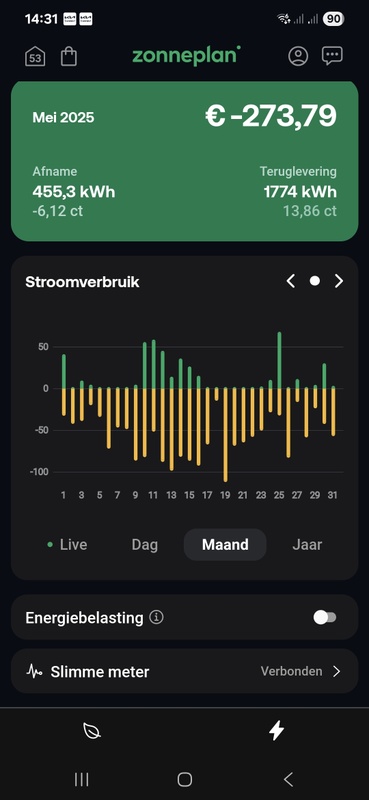

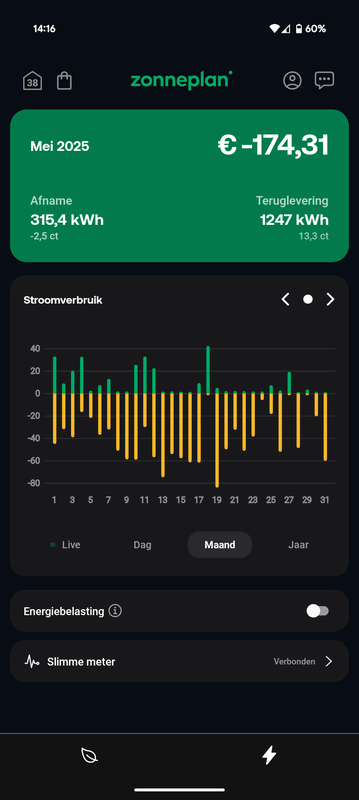

  • Bschnitz
  • Laatst online: 10:35
Taro schreef op zaterdag 31 mei 2025 @ 23:19:
Vandaag was een mooie dag om eens volledig NOM te draaien:
Met belasting:
En zonder belasting:
Afgelopen maand mijn laagste afnametarief ooit gerealiseerd: Onder de 10 cent/kWh incl. belastingen :)
En -2,35 ct/kWh excl. belastingen:
Verder mooi op weg om dit jaar onder de 0 uit te komen én mijn doel te halen om over het hele jaar heen een gemiddeld afnametarief van 18 ct/kWh of lager te realiseren:
Afgelopen woensdag 4 panelen erbij geplaatst en in juni komt er nog 16 kWh aan thuisaccu's bij - waarvan 4 kWh tbv een review en niet permanent bij mijn setup komt. Heel benieuwd hoe juni zal gaan, doorgaans is mei de betere maand in het jaar, maar misschien kan ik er deze keer nog wat meer uit persen :)
Je gaat ging lekker deze maand, schrik nog wel elke keer van je netafname, bizar wat je 2 autos opslurpen.
Voor deze maand laat ik de batterij 24/7 aan, kijken of ik onder de 300kWh kan komen.
Afbeeldingslocatie: https://tweakers.net/i/eQ72E6lJ39t_LEQPd-20V0KjL6o=/x800/filters:strip_exif()/f/image/NeE7ELLT28kq47Xud7vEGOo5.png?f=fotoalbum_large
WP: ME SUZ-SWM80VA + ERST20D-VM2D || PV: 12.000Wp || Batterij: SigenStor 12kW + 24kWh || A++++ 151m2 570m3 op water || WTW: Itho Daalderop HRU 350 ECO || Auto: Leapmotor B10 Design Pro Max 67,1 kWh
  • Babro
  • Registratie: Januari 2025
  • Laatst online: 11:36
@Taro, dank voor je input elke keer, wordt graag gelezen.
Hierbij mijn maand mei
Afbeeldingslocatie: https://tweakers.net/i/Z3N7CnEKloS_pa-C1G3aWwD8Z6Y=/x800/filters:strip_icc():strip_exif()/f/image/gxQ4e6ldPKZU7ZbtBFGsEVUX.jpg?f=fotoalbum_large
2130 kWh PV opbrengst, zonnepanelen worden bij negatieve prijzen vaak uitgezet.
EV laden kan ik niet terug kijken.
[ Voor 11% gewijzigd door Babro op 01-06-2025 19:21 ]

  • Taro
Taro
Bschnitz schreef op zondag 1 juni 2025 @ 14:19:
+1 cycle met alle accu's iedere dag, dat hakt er ook wel in met 30+ kWh. Doet denk ik meer dan de EV's.
  • Taro
Taro
vogel6 schreef op zondag 1 juni 2025 @ 16:19:
globaal overzicht en vrije interprestatie .
blijft moeilijk vergelijken daar voorgaande plaatjes verschillen in incl en excl.
geeft al meer zicht als jullie ook evt Pv opbrengst en Ev laden vermelden
Laadpaal in mei: 344 kWh.
PV opwek:
  1. SE 5k: 691 kWh
  2. 5 verschillende Zendure (micro-)omvormers met panelen, helaas geen idee van het totaal. Zal even kijken of ik die over juni wel kan optellem
Weet iemand hoe je een Home Assistant helper kunt maken om van opwek/Watt naar kWh te gaan? Edit: Nutsmeter aangemaakt, even aankijken of dat werkt.
[ Voor 3% gewijzigd door Taro op 01-06-2025 19:35 ]

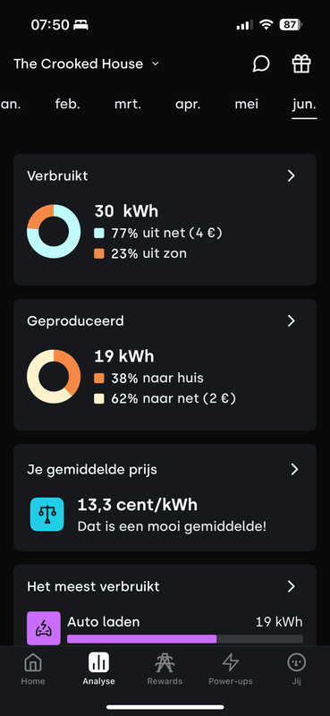

Ik snap je verwarring. De waarde die in de app staat bij Verbruik laat puur je kosten voor afname zien. Als je klikt op het tabje “Analyse”, dan zie je daar ook je opbrengst voor teruglevering.
Het analyse tabje zal nog niet beschikbaar zijn voor je, dat duurt meestal een paar dagen na ingang contract. Hier ter illustratie alvast mijn tabje van juni:
Afbeeldingslocatie: https://tweakers.net/i/1YRmDsPUuI501CWIPjrkCieGxGs=/x800/filters:strip_exif()/f/image/EsmJINNUufuTh6TBcXqml6ij.png?f=fotoalbum_large
En de hoofdpagina:
Afbeeldingslocatie: https://tweakers.net/i/2-ZHBAL223yGlRbugNv6JSpf8kE=/x800/filters:strip_exif()/f/image/BBO9lbLCVtbmvYjoffZsPvQf.png?f=fotoalbum_large
[ Voor 16% gewijzigd door JeroenVerweij op 02-06-2025 07:54 ]

Nog een tip wat je €50 meer oplevert, ga via energievergelijk naar UC, krijg je €230 korting.
Catdogsf schreef op maandag 2 juni 2025 @ 15:10:
Dan kom ik alsnog €32.59 duurder uit als de CashbackXL + Gaslicht.com combi, het is denk ik iedereen aan te raden even zelf dit tabelletje zelf te maken het eigen verbruik heeft behoorlijk (!) impact Verwijderd in "Het grote day ahead / dynamische energieprijzen topic."
UC lijkt tot 749m3 gas voordeligst naast je dynamisch contract. Boven dat verbruik loopt de korting bij UC op maar nog interessantere die ik net via jou Energievergelijk.nl tip zag is Innova. Met die korting zou het bijna aansporen om gasverbruik boven 750m3 te krijgen vanaf dat verbruik krijg je namelijk voor die €300 loyaliteitskorting https://tweakers.net/i/O1...xVsgUwgmDOfi9BrhuL2yR.png
