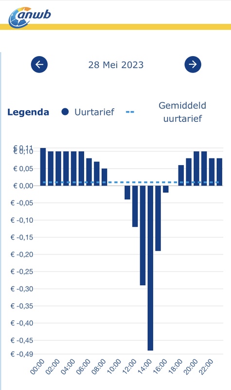

De ANWB heeft de prijzen voor morgen inmiddels ook gepubliceerd.
Ik vraag me af of dit een record is… Hoe werkt dit precies? Hoe kan de prijs zó extreem inzakken?
Afbeeldingslocatie: https://tweakers.net/i/a-Zf3SjwPF1cmf_dppwZF-qbeDk=/x800/filters:strip_icc():strip_exif()/f/image/WJUIOvHJrO6QfAJxnnuHxw8W.jpg?f=fotoalbum_large

DLSS schreef op zaterdag 27 mei 2023 @ 20:51:
Een enorm overschot van zon, wellicht wat windenergie op zee en weinig export.

Joyous-P schreef op zaterdag 27 mei 2023 @ 20:57:
Zonde dat al die groene energie gedumpt wordt. Ironisch genoeg wordt dat dan weer gesaldeerd voor grijze stroom in de avond/wintermaanden.

  • Finraziel
  • Laatst online: 19:33
Dit zegt de ANWB zelf (in een email):
Er is voor zondag 28 mei zóveel opwek uit zon en wind voorspeld dat er vandaag een unieke situatie ontstond op de energiemarkt. Als niet alle stroom die wordt aangeboden op de markt kan worden verkocht en de prijs onder een bepaald niveau komt, dan treedt er een noodwet in werking en moet de veiling opnieuw.
De uurtarieven van morgen lieten daardoor lang op zich wachten, maar het wachten wordt beloond. Morgen van 9:00 tot 18:00 uur is de stroom ‘gratis’ en tikken we zelfs de laagste stroomprijs ooit aan. Tussen 14:00 en 15:00 uur is de stroomprijs maar liefst -48 cent!
Let op! Ook bij negatieve stroomprijzen betaal je energiebelasting en inkoopkosten. Er komt per kWh altijd nog 17 cent bij.
Zonnestroom
Houd er ook rekening mee dat wanneer je stroom teruglevert deze evenveel oplevert als dat stroom van het net in dat uur zou kosten. Verbruik daarom zoveel mogelijk opgewekte stroom direct zelf of schakel tijdelijk de zonnepanelen uit.
Extra besparen
Stem jouw grootverbruikers morgen af op de laagste uutarieven. Daarmee bespaar je niet alleen extra, maar krijg je dus zelfs geld toe!
Edit: titel van de mail is "Laagste stroomprijs ooit!" dus ja volgens ANWB een record.

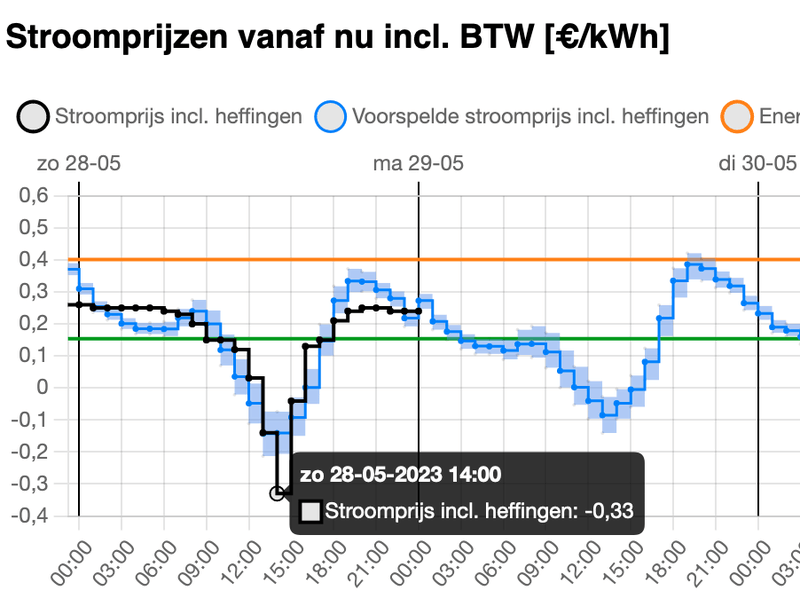

wian schreef op vrijdag 12 mei 2023 @ 09:16:
Ik kwam net deze site tegen met een energie weerbericht: https://energie.theoxygent.nl/
Hele mooie site. Echter de maker van deze website heeft zich vergist met de BTW bij negatieve stroomprijzen:
Afbeeldingslocatie: https://tweakers.net/i/3IeY3KYOPTFSD_vTism-napPdCA=/800x/filters:strip_exif()/f/image/DNWLlQ94tDdacpn2zsYK9oNw.png?f=fotoalbum_large
De prijs inclusief BTW moet -0,48 zijn in plaats van -0,33. Ze hebben inmiddels bericht van me gehad. Gekke tijden met zulke prijzen >:)
Tibber; 3-fase Victron 5000 ESS, 60 kWh opslag; Day Ahead Optimizing van @KC27; PV 10kWp sinds 2010, EV sinds 2014; gasloos sinds 2001

  • Domba
  • Laatst online: 20:30
tonvanboven schreef op zaterdag 27 mei 2023 @ 23:28:
Onder heffingen valt ook energiebelasting, wat wel vreemd is zoveel ochtend en avond piek voorspellingen boven prijsplafond terwijl die afhankelijk is van de gasprijs en die is niet zo hoog.
  • Faceless
  • Laatst online: 17-10 10:21
Misschien vergis jij je wel…

  • paQ
  • Laatst online: 20:00
paQ
Waar zitten die verschillen nou in? Als ik bij ANWB aanklik incl btw dan zijn het dus nog steeds kale prijzen met alleen de BTW?
Afbeeldingslocatie: https://tweakers.net/i/f2jY7BGrCr31FUYKq50gwXbIeV8=/232x232/filters:strip_icc():strip_exif()/f/image/xFIM75sBSFqCaqEn6TZ9xW6t.jpg?f=fotoalbum_tileAfbeeldingslocatie: https://tweakers.net/i/gtfdhJrtovg1vKARLq-_wBVf_VI=/232x232/filters:strip_exif()/f/image/UmMKV0Faoun0zULQ7BUTsiFQ.png?f=fotoalbum_tile
  • SidewalkSuper
  • Laatst online: 20:09
Inderdaad
  • hremijn
  • Laatst online: 11-10 12:02
paQ schreef op zondag 28 mei 2023 @ 10:12:
[Afbeelding][Afbeelding]
Energiebelasting
  • eeNer
  • Laatst online: 13-06 13:52
Zouden jullie PV uitschakelen op basis van de netto prijzen of op basis van prijzen incl belastingen?
  • de Peer
  • Laatst online: 19:27
de Peer
under peer review
eeNer schreef op zondag 28 mei 2023 @ 10:20:
netto prijs (dat is dus inclusief belastingen, bruto is zonder belastingen)
