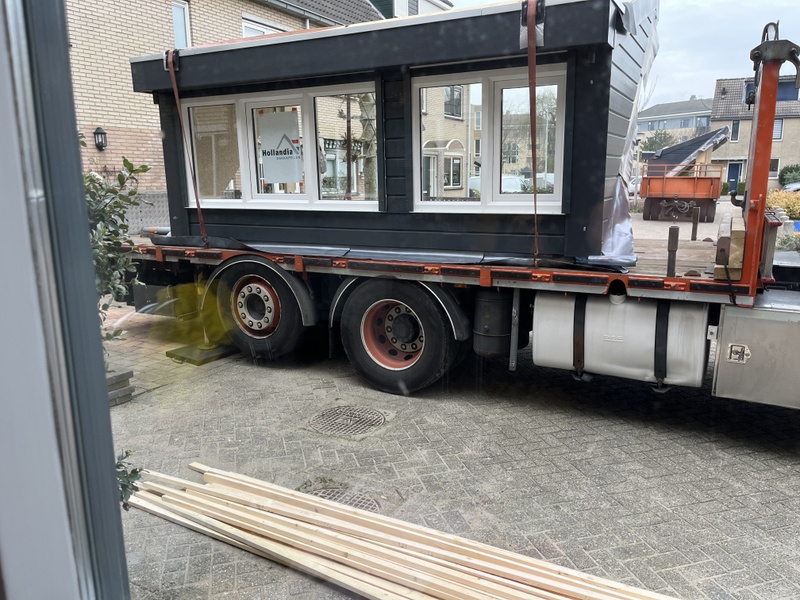

Poe ze staan erop.
Hier nog op de wagen.
Afbeeldingslocatie: https://tweakers.net/i/eFYmueyn_CAtpoL_g_s7tybiBc8=/800x/filters:strip_icc():strip_exif()/f/image/WpU3YRJsy6fNhF2T64ExV1bi.jpg?f=fotoalbum_large
Afbeeldingslocatie: https://tweakers.net/i/M9mg-I9EZcwRRVznscMwNQA0sWw=/800x/filters:strip_icc():strip_exif()/f/image/mBSIqBcamyfsTTIO7Q3ZEiOR.jpg?f=fotoalbum_large
Afbeeldingslocatie: https://tweakers.net/i/TUec6xWmvDRBQhRsfu8MYLKjtrU=/x800/filters:strip_icc():strip_exif()/f/image/Ou93tZI930Hmv1LMEn2na0P2.jpg?f=fotoalbum_large

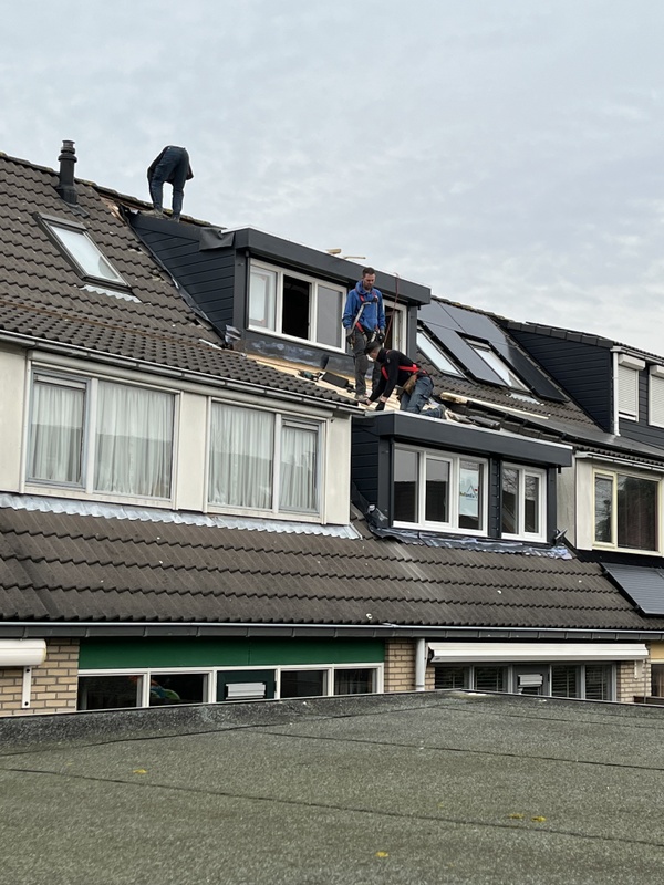

Gaten in het dak
Afbeeldingslocatie: https://tweakers.net/i/DC7JqzcFOyTxEWL-xmtupYx9hII=/800x/filters:strip_icc():strip_exif()/f/image/Gn6cQ7ftAm3lxyOwLv8GtR1X.jpg?f=fotoalbum_large
Ruimtewinst op 1e verdieping is vooral “loopruimte”. Hij staat op het bestaande knieschot.
Op zolder is de ruimtewinst significant, naast loopruimte (omdat je je schuine kant kwijt bent) heb ik ook 50cm (diepte) extra vloeroppervlakte tov waar het knieschot stond, goed te zien op de foto’s (waar de verf/vloer stopt zat vroeger het knieschot).

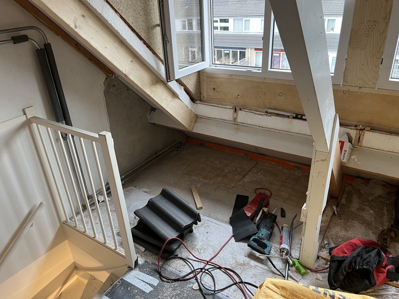

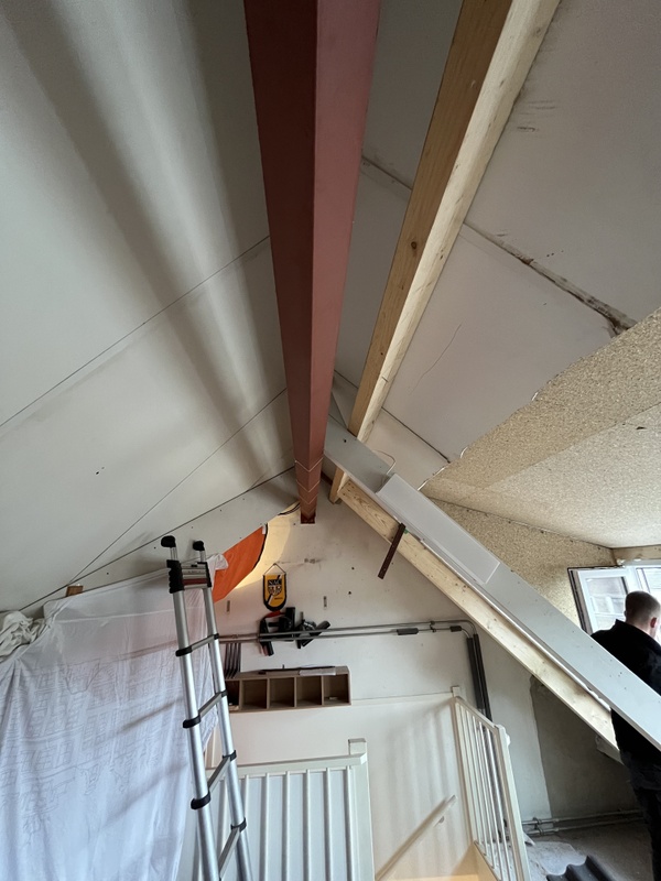

Afbeeldingslocatie: https://tweakers.net/i/9DIR8QfyLgaew_Ycfg9Z1kjwOXY=/x800/filters:strip_icc():strip_exif()/f/image/KVeaWVq7024XhOp6E5oKaMGo.jpg?f=fotoalbum_large
Afbeeldingslocatie: https://tweakers.net/i/oBSrzqnhiq6oZig0UB5ldw4DF3A=/x800/filters:strip_icc():strip_exif()/f/image/XQyhPj33j3JGM6v0jbXmL9pJ.jpg?f=fotoalbum_large
Afbeeldingslocatie: https://tweakers.net/i/nIGplljh35kTk-dV5ZD53DywLKA=/800x/filters:strip_icc():strip_exif()/f/image/60GxO4lDsRt4wWrWmjI2ThVx.jpg?f=fotoalbum_large
Afbeeldingslocatie: https://tweakers.net/i/uCgRtS8QXeqLBHDagqiGv1CxwX4=/800x/filters:strip_icc():strip_exif()/f/image/V6LxYjHuy1tHJWafOQZrKbPC.jpg?f=fotoalbum_large
Afbeeldingslocatie: https://tweakers.net/i/z3BZYiaKN6tl_7Z8yrKw_1J1fVA=/x800/filters:strip_icc():strip_exif()/f/image/TcxNg8tC3CGFDyr52ZWBnAid.jpg?f=fotoalbum_large
Op bovenstaande foto goed te zien. Achter het hekje van de trap kon vroeger mijn dochter van 5 niet eens staan, nu staat er een volwassen vent.

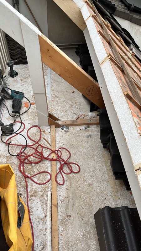

Members only: title
Dit is hoe het er bij ons uit zag na de installatie van de dakkapel door WBB. Isolatie hangt er op de foto nog uit omdat het de dag van plaatsing dooide, dus moet de isolatie eerst uitlekken. In de tussentijd is WBB terug gekomen om het alsnog dicht te maken zoals normaal gebeurd.
Persoonlijk ben ik zelf niet zo heel erg te spreken over WBB. Ze zijn niet heel netjes te werk gegaan, waardoor wij onder andere een beschadigde vloer hebben. Na hierover contact gezocht te hebben, trekken ze overal hun handen van af. Vorige week hebben wij ze daarom ook aansprakelijk gesteld voor alle schade. Maar gezien hun laatste reacties verwacht ik dat dit een juridische strijd wordt.
ik herken de folie niet,maar is dat een dampdicht folie onder een kouddakconstuctie?

twain4me schreef op dinsdag 28 februari 2023 @ 17:48:
Ik ben ook geen folie-expert dus kan het je zo helaas niet vertellen.

Daffie85 schreef op dinsdag 28 februari 2023 @ 20:25:
wat staat erop? ik kan het op de foto niet lezen maar er staan zwarte letters op ik zou als je het niet kan vinden vragen wat voor folie dat is. dan kan je het nog vervangen voor de juiste folie :9
