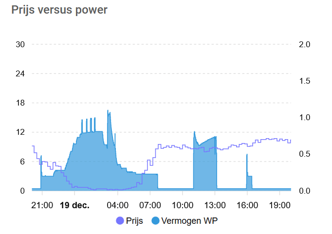

Zelf heb ik ook een Solaredge (SE25K). Deze heb ik home assistant (HASS) gekoppeld (via de standaard SolarEdge integratie).
Zodra ik een overschot aan Zon-PV heb en de overproductie > dan de ingestelde drempelwaarde dan activeert HASS de Nibe Smart Grid ready overproductie modus (maximaal draaien).
Wat ik nog ga toevoegen aan de logica is dat indien de stroomprijs negatief is (zelf heb ik een dynamisch contract en moet ik gaan betalen indien ik Zon-PV overschot heb met een negatieve prijs) de omvormer dynamisch gedimd wordt. Hiervoor dien je wel SolarEdge SE-MTR-3Y-400V-A (EM340) energiemeter te hebben (die had ik niet dus afgelopen week besteld). Als ik het werkend hebt zal ik de code delen.
Afbeeldingslocatie: https://tweakers.net/i/pOk67hfRFToj9OfTCJKJe_RMZ6E=/800x/filters:strip_exif()/f/image/EhcQI3VEu7ZP52JOZExA9PKm.png?f=fotoalbum_large
Afbeeldingslocatie: https://tweakers.net/i/c3ggGUQqLLeFu9SuEZpnG3CaF98=/x800/filters:strip_exif()/f/image/lDsi31bNHL6YqGMEYVIwIuB0.png?f=fotoalbum_large

  • m11tch
  • Laatst online: 17-11 19:12
Met SPA ingeschakeld gaat het regelmatig mis met verwarmen tapwater,
BT7 komt tot 59 graden en vervolgens blijft de wp proberen verder te verwarmen, zonder element bij te schakelen, en komt dus niet verder.
Hij blijft hier vervolgens ook in vast, zelfs als de prijzen weer hoog zijn blijft de wp het vat verwarmen, op de RMU is dan ook het + icoontje te zijn bij warmwater.
Afbeeldingslocatie: https://tweakers.net/i/Fy1PjNrDFOF_OxVZq-9bOcIOX5Q=/x800/filters:strip_exif()/f/image/jA7CcxEgxyTlRtW0996T8yCO.png?f=fotoalbum_large
Hierboven zie je dat de wp van ~2pm tot ~11pm dit gedrag vertoonde waarna ik 'm uitgeschakeld heb.(De grafiek stopt vervolgens omdat de myuplink sensoren niet altijd even lekker updaten)
Wanneer ik SPA uitschakel voor warm water stopt dit direct, als ik SPA niet uitschakel is de enige andere workaround de wp uit/aan zetten.
Op deze manier is SPA niet bruikbaar gezien het verbruik hierdoor onnodig hoog is en mis ik ook koeling omdat de wp blijft hangen in deze staat.
Herkent iemand dit gedrag?
  • Knowbody
  • Laatst online: 18-09 22:04
Knowbody
Het enige wat ik ervan weet is dat hij stuurt op BT6.
De bijverwarming is wel vrijgegeven (niet geblokkeerd in een programma oid) en elektrisch beschikbaar mag ik aannemen?

  • m11tch
Knowbody schreef op zondag 22 juni 2025 @ 12:17:
In myuplink staat 'int. Elec add heat' wel op blocked, maar zonder SPA hinderd dat de werking niet. Wat mij betreft hoeft ie ook niet het element bij te schakelen zolang de prijs niet negatief is ook..
Maarja de configuratie mogelijkheden binnen SPA zijn erg minimaal

  • Knupple
  • Laatst online: 19-05 21:24
m11tch schreef op zondag 22 juni 2025 @ 09:45:
Ik heb sinds 2 maanden een F1255 warmtepomp en sinds vorige week met SPA aan (alleen op warm water). Ik erger me al een aantal dagen aan vergelijkbaar gedrag. De warmtepomp gaat bij lage energieprijzen verwarmen naar ~54 graden, en schakelt weer uit. Dan daalt de temperatuur naar iets van ~51-52 graden en dan gaat hij weer verwarmen. Hij heeft daardoor enorm veel korte runs, en ik begreep dat dat niet bevordelijk is voor de slijtage van de machine. Hij stopt overigens wel weer zodra de prijzen stijgen. Ik ben er nog niet achter hoe ik die korte runs kan voorkomen. Ik heb liever dat ie het vat één keer goed verwarmt wanneer de prijzen het laagst zijn en het het daarbij laat.

  • DutchJudge
  • Laatst online: 17-11 19:02
Knupple schreef op donderdag 3 juli 2025 @ 19:05:
In welke app (en welk menu) heb je deze screenshot gemaakt?
  • Knupple
@DutchJudge via de NIBE MyUplink app, bij het kopje 'Geschiedenispagina' onder instellingen.
@m11tch Ik had SPA vandaag weer aan gedaan met factor 1 als proef. Weer aan-uit-aan-uit de hele tijd en stopte ook niet zodra de prijzen weer gingen stijgen. Ik heb 'm maar weer uitgezet. Het lijkt z'n doel totaal voorbij te schieten...
Afbeeldingslocatie: https://tweakers.net/i/JJzBKlkoZ71ZlXaUiwwoYGqPFJg=/x800/filters:strip_exif()/f/image/7LgTf4rQSuVOhiCRvmvl0pmL.png?f=fotoalbum_large

Knupple schreef op donderdag 3 juli 2025 @ 20:30:
Staan de temperaturen bij "gemiddeld" bij jou op standaard waarden ingesteld, dus met een klein verschil tussen de start -en stop temperatuur ? Je zou de laagste dan wat lager kunnen zetten, misschien helpt dat.
Het aantal starts stelt niets voor. Al zou de warmtepomp dagelijks 24x starten, gaat de compressor gewoon 20 jaar mee.
Ik denk dat andere componenten eerder de geest geven.
Ik had pas een soortgelijke grafiek en het ging hier ook om SWW-productie. Bij mij was het echter een mix van te hoge aanvoer van het bronmedium en een geplande legionella run. Nadat ik legionella uit heb gedaan geen last mee van gehad. Hoe staat jouw instelling mbt tot periodieke verhoging?
het idee is dat op dat moment de uren het goedkoopst zijn ivm zonneopwek en dynamische tarieven. Je wp staat dan wel een tijdje op te warmen in de buitenlucht en terwijl die aan het koelen is. Plots is er SWW-vraag en gaat het warme medium naar de compressor om verwerkt te worden. Misschien dus een te hoge aanvoer temperatuur?
tis een gokje . K zag dat grafiekje en dacht dat ik die bij mij ook zo gezien had. ff voor je opgezocht.
Afbeeldingslocatie: https://tweakers.net/i/UPgzdghtFUaE5gjfPVZl0GoIlnw=/800x/filters:strip_exif()/f/image/Mp5qRz0IsDWVLCZPp9tqV5W1.png?f=fotoalbum_large
Edit: net ff met compr freq gecheckt maar mijn wp bronpomp testte de brontemp en kreeg dus een foute waarde en startte sws het werk niet
[ Voor 3% gewijzigd door jurgen purgen op 03-07-2025 22:25 ]

jurgen purgen schreef op donderdag 3 juli 2025 @ 22:21:
Bij mij gaat het bijna elke dag mis met SPA ingeschakeld, periodieke verhoging is 1x per week, dus dat lijkt me niet de boosdoener

m11tch schreef op vrijdag 4 juli 2025 @ 08:09:
De mate van invloed SPA aanpassen of niet toestaan.

  • Knupple
Ik heb een grondwater warmtepomp, dus opwarming van de aanvoer lijkt me geen probleem. De invloed van SPA heb ik op verschillende modi geprobeerd (1 t/m 4), zonder resultaat.
Mijn theorie nu is dat de warmtepomp het water niet op de ingestelde temperatuur (60 graden) krijgt zonder het verwarmingselement te gebruiken (deze staat standaard geblokkeerd), en daardoor blijft pendelen tussen ongeveer 50 en 55 graden. Ik ga vanavond de maximale temperatuur van de 'luxe' stand aanpassen naar 55 graden en kijken of dat beter werkt.

Knupple schreef op vrijdag 4 juli 2025 @ 09:08:
Dat is nogal wiedes.

  • Knupple
Dit weekend heb ik even wat dingen geprobeerd en bij mij werkt het nu naar behoren.
Allereerst heb ik handmatig een tijdvak het warmwater op luxe gezet om te kijken wat er zou gebeuren (12u-14u). Wat mij toen opviel is dat de warmtepomp inderdaad gaat verwarmen met gebruik van het element tot circa 62 graden in één run:
Afbeeldingslocatie: https://tweakers.net/i/WSI2CSLqPf7UrWQszg26OUM1FjE=/800x/filters:strip_icc():strip_exif()/f/image/nvCHP2Dltos5yx85gOt08yL8.jpg?f=fotoalbum_large
Omdat ik het gebruik van het element wil beperken gezien de hoge energievraag ten opzichte van de compressor, heb ik daarna de maximale temperatuur van de luxe stand verlaagd naar 55 graden. Ik heb daarnaast SPA aangezet op stand 4. Dit gaf het volgende beeld:
Afbeeldingslocatie: https://tweakers.net/i/YxgDgCvfK4l9eGPcsy16eU3N0VQ=/800x/filters:strip_icc():strip_exif()/f/image/tsasi7HpreGgu642KYoGXcPp.jpg?f=fotoalbum_large
Kortom, nu gaat de compressor pas werken als de energie het goedkoopst is, én zonder het aan-uit-aan-uit gedrag van voorheen. Het is wel nog even afwachten of het de komende dagen goed blijft werken.

Afbeeldingslocatie: https://tweakers.net/i/2exV0ywoEKQBML-RNLo__hqC-fI=/fit-in/4000x4000/filters:no_upscale():strip_exif()/f/image/9VkMm0K4dfCfjcCaoBNDfYed.png?f=user_large
Je ziet mooi dat het verbruik van de NIBE hoog is bij lage electriciteits prijzen en laag bij hoge. (Behalve die run om 13:00 in de middag om warm water te maken, maar dat komt door het douchen in de ochtend).

Wat ook best aardig werkt inmiddels is de smart price adaptation van NIBE. Heb er eigenlijk geen omkijken naar. Maar je ziet mooi hoe die regelt op de prijs. Bijvoorbeeld vannacht:
Ik heb vrijwel precies hetzelfde (in HA ‘gebouwd’), maar hoe kom je aan het WP specifieke verbruik? Heb je bijv een shelly op die groep staan, of modbus oid?
Ik zie praktisch hetzelfde, maar dan middels mijn totale p1 verbruik (dus incl. wat verwaarloosbaar sluimerverbruik).
Die SWW-piek in de middag heb ik overigens niet, ook na douchen in de ochtend. Ook die run laat ik met een trucje ‘s nachts plaatsvinden.
