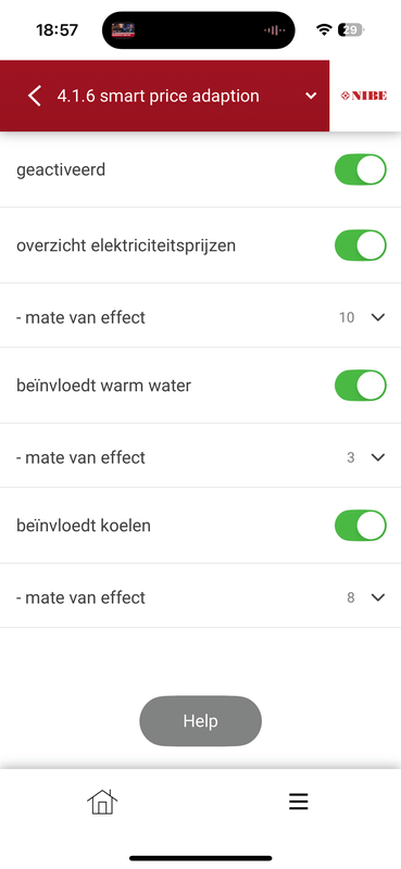

SPA vind ik hier best OK werken icm dynamisch contract. Staat maximaal voor warmwater en tapwater, en gevolg is langere runs en vooral wanneer de prijs laag is. Wij kunnen bufferen in het beton, en wat wisseling van temperatuur is niet erg (en WP is wat overgediimensioneerd) dat helpt.
Zonnepanelen: met dynamisch contract wil je productie wel gebruiken ipv terugleveren. Koppeling is nog wel lastig, zie Kandidat in "Nibe Warmtepomp met smart home functionaliteit"

Ik heb de Smart Price Adaption nu voor het eerst geactiveerd op mijn warmtepomp. Ik heb de meest extreme instelling gekozen, dus niveau 4 op mijn F1255-6 PC warmtepomp.
De eerste dag ging het goed en ging de warmtepomp op een logisch moment de boiler verwarmen. De dag erna ging het niet goed, aan het eind van de middag (met de laagste energietarieven van die dag) had de boiler niet opgewarmd terwijl de temperatuur <42°C was gedaald. Aan de koudwater zijde van het vat was de temperatuur zelfs tot <26°C gedaald. Genoeg argumenten dus om het vat te verwarmen lijkt mij. Toen dus even een boost gestart om het vat voldoende warm te krijgen om te douchen.
Daarna instelling aangepast naar 3.
Toen ging de boiler precies om middernacht verwarmen tot bovenkant vat 51°C. Afgelopen middag ging het vat opnieuw verwarmen tot 58°C tijdens de laagste tarieven. Ik ga het even monitoren de komende tijd.
Welke instellingen gebruiken jullie en wat is jullie ervaring?

Nibe SMO40 met F2040 warmtepomp hier. Heb de SPA instelling op maximaal staan (10 en 4). Gisteren (26 juni) was de kale stroomprijs in de middag zwaar negatief, -9 cent op het dal tussen 13:00 en 15:00. In MyUplink zie ik voor de productie warm tapwater (BT6) dat de temperatuur gedurende de nacht ervoor redelijk constant is op 32 graden, dan een dipje maakt rond 13:00 (naar 28 graden) en dan stijl omhoog naar 45 gaat tot 15:00. Daar blijft de temperatuur de rest van de dag.
Op 22 juni was het scenario soortgelijk: vanaf 13:00 goedkoopste stroom, ook dan in MyUplink een geleidelijke daling van 44 naar 38 gedurende de nacht/ ochtend en een spike terug naar 44 vanaf 13:00. Dus het lijkt hier goed te werken?
Zijn er trouwens Tibber klanten die de prijssturing van Tibber gebruiken ipv de SPA van Nibe? Ik krijg mijn warmtepomp alleen niet gekoppeld. Schijnt dat de F-serie icm MyUplink niet werkt in de Tibber app. Moet Nibe oplossen schijnbaar.

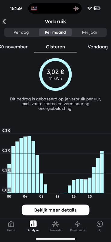

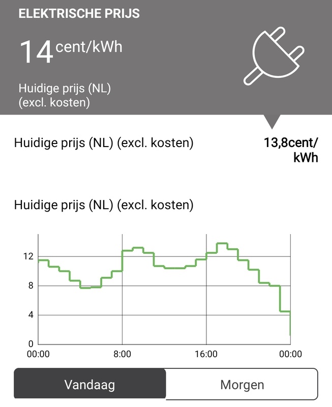

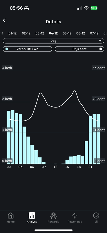

Ik heb op advies van Evanesco alles op max gezet en moet zeggen dat het erg goed werkt!
Ik heb de boiler wel iets minder dominant gezet omdat ik een soms opeens een koude douche kreeg :p dat heb ik met 1 stapje minder niet meer gehad.

Ik heb mijn S1255-6 nu ook een paar maanden smart price adaption ingesteld, maar helaas nog niet het gewenste resultaat.
In menu 4.2.5 alles op maximaal besparen gezet. (vooral om het affect te zien)
menu 2.2 staat warmtevraag op smart control.
Zie screenshots van settings en prijzen van Tibber en verbruik van HomeWizard.
Navraag van Nibe NL:
Er zijn namelijk twee opties:
In menu 2.2 warmwatervraag, als je een tapwaterstand hebt gekozen tussen Klein, Gemiddeld of Luxe, kun je vervolgens in menu 4.2.5 Smart Price Adaption alleen kiezen voor de optie "Gebruik elektriciteitsprijs alleen WW" of "Uit". De elektriciteitsprijs kan dan de tapwaterstand beïnvloeden door deze automatisch te verlagen als de elektriciteitsprijzen hoog zijn, en te verhogen als de elektriciteitsprijs laag is.
Je kunt in menu 2.2 ook de optie "Smart Control" kiezen. Vervolgens heb je in menu 4.2.5 SPA de mogelijkheid om te kiezen tussen Opslaan PLUS, Opslaan en Comfort.
Heb je je warmtepomp op tapwaterstand Klein ingesteld, dan heeft de regeling een start- en stoptemperatuur, bijvoorbeeld 40°C en 45°C. Als je boiler op 44°C staat, maar de tarieven zijn zeer laag, zal de warmtepomp niets doen, omdat de boiler al op temperatuur is tussen 40 en 45 graden. Wat je hieronder aangeeft klopt dan ook waarschijnlijk: de warmtepomp zal op dit moment niets doen.
Voor maximale kostenbesparing kiest men Smart Control en Opslaan PLUS.
Kies een van de gewenste opties en zorg ervoor dat er geen andere 'hinder' is voor de Smart Price Adaption, zoals andere programma's of eventuele smart-functionaliteiten.
Welke andere regeling zou hier roet in het eten kunnen gooien?

Ik had dit ook, maar met de nieuwe update (versie 3.4) werkt dit wel nu heb ik gezien, ik blijf het monitoren en meld het nog wel als het toch niet werkt

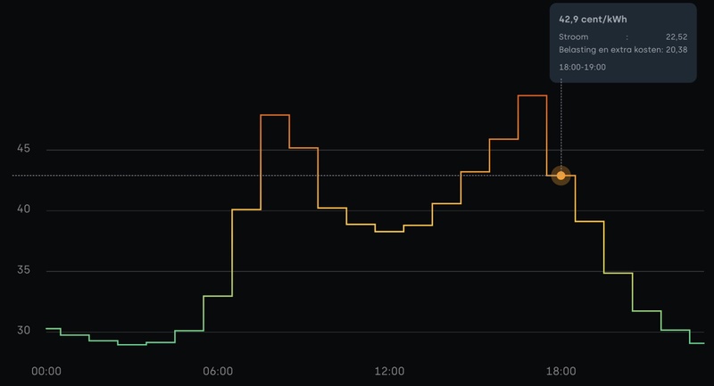

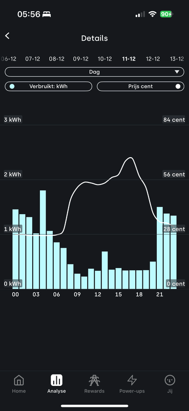

Dan is de nacht het goedkoopst in dit jaargetijde. Wat je kunt doen is naar 48 a 49 graden gaan met SWW (zet hem op gemiddeld en stel die goed in (van bv 02.30 - 05.30) en zet hem op overige uren op klein en stel die ook goed in dat hij alleen overdag bijspringt als het echt moet)
Je verliest dan wel warmte over de dag maar hebt dan waarschijnlijk nog voldoende in de avond beschikbaar.
Het punt is dat als je kijkt naar de marktwaarde van elektriciteit, ze graag willen dat je in de nacht stroom afneemt!

Zou iemand kunnen uitleggen op welke wijze ik de cijfers moet lezen (wat is hoog en of laat en wat is het effect)? Ik had in de zomer de stand aangezet, maar hij gaf bij mij constant de voorkeur aan het koelen, waardoor het water niet meer werd verwarmd. Warm water heeft toch wel mijn voorkeur. Binnenkort gaan we over op een dynamisch contract. Dus dacht; handig om dit weer aan te zetten, maar nu wel goed. :P
XBL: bterstege
  • Pinjataaa
  • Laatst online: 08:34
Pinjataaa
Hit me!
Volgens mij geef je alleen de dominantie aan van de price adaption.
Overall dominantie 1 tot 10 min-max
Warm water 1 tot 4
Koelen 1 tot 8
Ik heb warm water op 3 staan anders had ik soms ook koud water tijdens het douchen in de ochtend.
Je moet het denk ik gewoon tweaken tot het comfortabel genoeg is, ik kan nergens andere uitleg vinden.
Het werkt wel, vooral gisteren fijn met die achterlijke prijzen :+
Afbeeldingslocatie: https://tweakers.net/i/CYzbkEfwXToEiw1F1LEu1ZX8a1s=/x800/filters:strip_exif()/f/image/6z4I2ecW21IFmrF5M2zjoFWR.png?f=fotoalbum_large
Afbeeldingslocatie: https://tweakers.net/i/Dsdy3LXK1iRJrpQE1jndLYTuwHc=/x800/filters:strip_exif()/f/image/LNEe64GFzOAQaaAzLGgbVFGj.png?f=fotoalbum_large
Afbeeldingslocatie: https://tweakers.net/i/Sv_R27MiseAegcyRKMcL9jJd7yI=/x800/filters:strip_exif()/f/image/wl9nmsShsFaY8HxOpN7yh48a.png?f=fotoalbum_large
  • bterstege
  • Laatst online: 13-11 21:36
Ah, ik begrijp het. Dus hoe hoger je de waarde zet, hoe extremer die zich aanpast aan de prijs. Wellicht heb ik de vorige keer het warm water te hoog gezet. Thanks voor de uitleg.

Waarmee lees je het verbruik uit ?
Dat kan niet direct uit de Nibe toch ?
Pinjataaa schreef op maandag 2 december 2024 @ 19:03:
  • Pinjataaa
Pinjataaa
Hit me!
kalmma schreef op zaterdag 14 december 2024 @ 20:01:
Mijn screenshots zijn uit Home Assistant en Tibber.
In de Nibe app kan je alleen de compressorfrequentie zien
  • kalmma
  • Laatst online: 12-11 19:50
Oh ok dankje dus is niet alleen het verbruik van je warmtepomp dan maar van het totaal gebruik.
