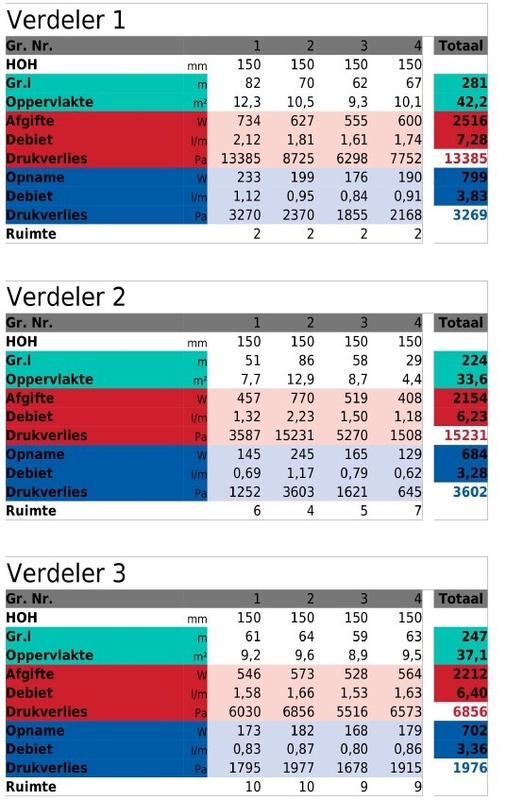

Mbt de vloeren.. heb jij een IR thermometer om de temp van de vloeren te meten? Dat kan je wat inzicht geven. Je zou bv dan ook de retour per groep kunnen meten om te zien hoeveel warmte afgevoerd wordt.
Voor de westkant van het huis heb ik op alle ramen screens aan de buitenkant van het glas. Dit zorgt voor de grootste winst. En dat samen met nachtkoeling via de ventilatie. De vloerkoeling is meer om opwarming te voorkomen.
Je kan bij de bouwer van de woning vragen hoe de vloerverwarming/koeling is ontworpen. Als er niet genoeg leidingen op de verdieping ligt zal het misschien wel goed genoeg opwarmen maar slecht kunnen koelen. Met waterzijdig inregelen kan je wellicht bepaalde groepen knijpen en andere verder open zetten.
Qua losse boilers heb ik niet veel ervaring maar ik heb laatst ook de max temp van mijn SWW verhoogd naar 62°C. Ik merk wel dat het in het washok nu 1,5°C warmer is dan normaal. Ik verlies zo'n 4°C in 9 uur. Des te hoger je opstookt des te meer je verliest aan de ruimte om de boiler. Dus meer je opwek en verbruik dichter bijelkaar krijgen. Tuurlijk willen we allemaal zo goedkoop/gratis mogelijk de tank opwarmen, maar comfort heeft nu eenmaal een prijs. Ik ben strx om 0300 pas klaar en voor vertrek kijk ik hoeveel warmte er nog in mijn SWW vat over is. Als het niet genoeg is, doe ik 'm handmatig starten via de app.
@jurgen purgen jij ook dank voor het opnieuw meedenken en delen! :)
Ik heb ergens wel een IR thermometer. Je bedoelt dus de retour temp meten direct op de verdeler, niet waar?
Er liggen letterlijk overal leidingen in alle vloeren, incl de badkamer. Heb hier ook tekeningen van. Zal even googlen op waterzijidig inregelen, thanks. Kan je met waterzijdig inregelen ook zorgen dat er meer koeling een bepaalde kamer/kant op gaat?
het is het slimst idd om op de verdeler op de retourbalk een zwarte, niet reflecterende, sticker te plakken. Dan kan je daarop meten. Voor de fijnere data kan je ook alle leidingen uit je aan en afvoer zo'n sticker plakken en daarop meten. Het is handig om een kladblok bij de hand te hebben. Als je ergens de flow per groep kan beperken of verhogen op de verdeler kan je daar even mee spelen. De veranderingen hou je bij op je kladblok. Geef de flow d3 tijd om door de groep heen te bewegen natuurlijk. Je wil eigen uit elke groep dezelfde retourtemperatuur hebben. Dit is dus waterzijdig inregelen
Er liggen letterlijk overal leidingen in alle vloeren, incl de badkamer. Heb hier ook tekeningen van. Hoe werkt het “waterzijdig inregelen“ ?
En waarom heb je jouw SWW verhoogd naar 62°C? Puur zodat je meer (of langer?) warm water tot je beschikking hebt?
Ik wilde gewoon meer eigen PV opwek verbruiken en dat zorgt dus voor een warmere ruimte. Maar het is niet alleen de boiler. De PV-omvormer hangt ook in de ruimte en zorgt ook voor veel warmte nu. Eigenlijk is het hier nu te warm want de vloer verwarmt ook en dus mijn retour richting mijn bron dus ook. Wel lekker om de was te drogen.

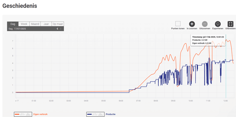

Beste @jameij ,
Zelf heb ik ook een Solaredge (SE25K). Deze heb ik home assistant (HASS) gekoppeld (via de standaard SolarEdge integratie).
Zodra ik een overschot aan Zon-PV heb en de overproductie > dan de ingestelde drempelwaarde dan activeert HASS de Nibe Smart Grid ready overproductie modus (maximaal draaien).
Wat ik nog ga toevoegen aan de logica is dat indien de stroomprijs negatief is (zelf heb ik een dynamisch contract en moet ik gaan betalen indien ik Zon-PV overschot heb met een negatieve prijs) de omvormer dynamisch gedimd wordt. Hiervoor dien je wel SolarEdge SE-MTR-3Y-400V-A (EM340) energiemeter te hebben (die had ik niet dus afgelopen week besteld). Als ik het werkend hebt zal ik de code delen.
Afbeeldingslocatie: https://tweakers.net/i/pOk67hfRFToj9OfTCJKJe_RMZ6E=/800x/filters:strip_exif()/f/image/EhcQI3VEu7ZP52JOZExA9PKm.png?f=fotoalbum_large
Afbeeldingslocatie: https://tweakers.net/i/c3ggGUQqLLeFu9SuEZpnG3CaF98=/x800/filters:strip_exif()/f/image/lDsi31bNHL6YqGMEYVIwIuB0.png?f=fotoalbum_large
Nibe F1145-15 | PCM42 | KV300 | VPA300 | UKV20 500L + ELK9 | POOL40 | 80L E-boiler | NibeGW | PV 23,49 kWp | Deye SUN-15K-SG05LP3-EU-SM2 | 3×16S LiFePO4 334Ah (~51 kWh) | Seplos BMS v3 | HASS/EMHASS/SolarAssistant
  • jameij
  • Registratie: Januari 2023
  • Laatst online: 15-06-2025
desalnietemin schreef op zondag 18 mei 2025 @ 19:54:
Beste @jameij ,
Dat klinkt inderdaad precies zoals ik het wil hebben. Mooi inderdaad om ook de omvormer dynamische te dimmen, ik heb zeker interesse in de code.
Ik weet op zich wat ik wil, maar technisch nog een beetje onwetend. Hoe werkt dat met die HASS en wat moet je dan nog doen met de wartepomp om in te stellen dat de waardes veranderd worden?

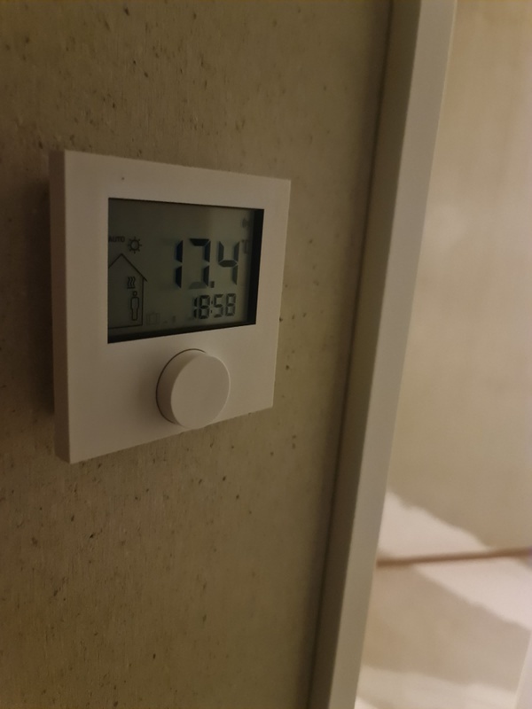

@Knowbody Dauwpunt lag gisteren op verschillende momenten tussen de 12.5 - 13.5 *C, bij luchtvochtigheid van ca 60-63%.
Gisteren zag ik dat met voldoende buitentemperatuur de aanvoertemp op een gegeven moment idd zakte naar 17*C, conform de instellingen en stooklijn. De “retourtemp” bleef volgens de Nibe zelf echter stabiel op ca 21*C staan (heb nog niet direct op de leidingen bij de verdelers gemeten).
NB: Met aanvoertemp op 17*C waren de vloeren beneden en op de 1e verd. tussen de 9-13*C volgens de IR thermometer.
Met name beneden voelde het behoorlijk koud aan aan de voeten, terwijl de thermostaat/RMU ruimtesensor op 23*C stond qua streeftemp & het binnen al tegen de 22*C aan zat beneden.
Wat @jurgen purgen dus beschreef over dat hij zou moeten stoppen bij het bereiken van de streeftemperatuur lijkt helaas dus echt niet te gebeuren bij mij in de handmatige bedrijfsstand + koelmodus. Vandaar de (iets te) koude PVC vloer beneden, ondanks de relatief hoge streeftemp. Enig idee wat ik hier nog aan kan testen en/of doen?
Wellicht ten overvloede: Ik wil op de bovenverdieping (in de slaapkamers) meer koeling, en beneden geen (of in ieder geval een minder) koude PVC vloer.
  • Knowbody
  • Laatst online: 18-09 22:04
Knowbody
@Faraz als je wilt koelen met de warmtepomp en geen koude vloer wilt, Tja... Daar zijn airco's dan voor lijkt me.
Het lijkt mij lastig om boven wel te willen koelen en beneden nauwelijks. Meestal ben je de totale capaciteit vh afgiftesysteem volledig nodig namelijk.
Als er 17 graden in gaat en 21 retour, is je vloer niet kouder dan 19. Die IR thermometer is wellicht niet heel nauwkeurig?
Hier was de luchtvochtigheid volgens weather apps 73% en dat merkte ik ook aan de berekende aanvoertemperatuur. Die zat rond de 17 a 18.
Overigens de ruimtevoeler is geen keiharde thermostaat.
Ik stop ermee.
  • Faraz
  • Laatst online: 16-10 10:27
Knowbody schreef op zondag 1 juni 2025 @ 08:46:
Als hij de streeftemperatuur van beneden zou respecteren is er toch niets aan de hand? Of werkt dat alleen in de automatische modus?
Ja, was zelf ook erg verbaasd.
Wellicht is hij inderdaad niet nauwkeurig of kapot, maar hij lag ook even daarvoor nog in de (warmere) schuur. Volgens de handleiding moet je 30-60 min wachten tot hij is geacclimatiseerd, zag ik daarnet, dus wellicht lag het daaraan.
De vloerkoeling stond sinds gisteravond overigens uit en vanochtend (~10u later) gaf de IR thermometer ca. 17-18*C aan.
De ruimtevoeler van de RMU-40 lijkt me zelf inderdaad ook niet zo nauwkeurig. Hij geeft al gauw 23-24*C aan, maar zo warm voelt het niet (uiteraard zonder vloerkoeling).

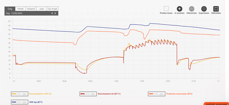

  • m11tch
  • Laatst online: 12:58

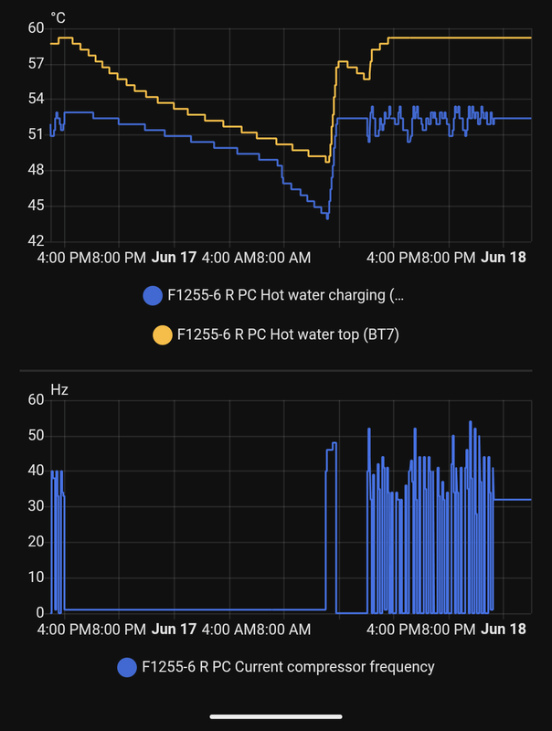

Met SPA ingeschakeld gaat het regelmatig mis met verwarmen tapwater,
BT7 komt tot 59 graden en vervolgens blijft de wp proberen verder te verwarmen, zonder element bij te schakelen, en komt dus niet verder.
Hij blijft hier vervolgens ook in vast, zelfs als de prijzen weer hoog zijn blijft de wp het vat verwarmen, op de RMU is dan ook het + icoontje te zijn bij warmwater.
Afbeeldingslocatie: https://tweakers.net/i/Fy1PjNrDFOF_OxVZq-9bOcIOX5Q=/x800/filters:strip_exif()/f/image/jA7CcxEgxyTlRtW0996T8yCO.png?f=fotoalbum_large
Hierboven zie je dat de wp van ~2pm tot ~11pm dit gedrag vertoonde waarna ik 'm uitgeschakeld heb.(De grafiek stopt vervolgens omdat de myuplink sensoren niet altijd even lekker updaten)
Wanneer ik SPA uitschakel voor warm water stopt dit direct, als ik SPA niet uitschakel is de enige andere workaround de wp uit/aan zetten.
Op deze manier is SPA niet bruikbaar gezien het verbruik hierdoor onnodig hoog is en mis ik ook koeling omdat de wp blijft hangen in deze staat.
Herkent iemand dit gedrag?
  • Knowbody
Knowbody
Het enige wat ik ervan weet is dat hij stuurt op BT6.
De bijverwarming is wel vrijgegeven (niet geblokkeerd in een programma oid) en elektrisch beschikbaar mag ik aannemen?
[ Voor 78% gewijzigd door Knowbody op 22-06-2025 12:20 ]
Ik stop ermee.
  • m11tch
Knowbody schreef op zondag 22 juni 2025 @ 12:17:
In myuplink staat 'int. Elec add heat' wel op blocked, maar zonder SPA hinderd dat de werking niet. Wat mij betreft hoeft ie ook niet het element bij te schakelen zolang de prijs niet negatief is ook..
Maarja de configuratie mogelijkheden binnen SPA zijn erg minimaal

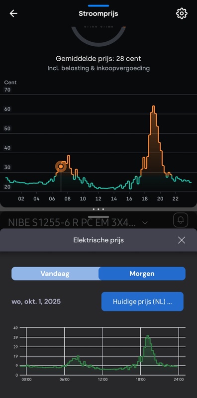

  • Knupple
  • Laatst online: 19-05 21:24
m11tch schreef op zondag 22 juni 2025 @ 09:45:

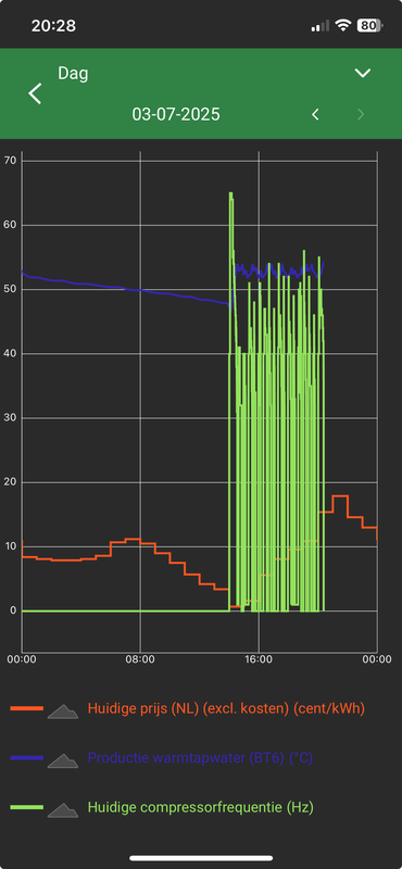

Ik heb sinds 2 maanden een F1255 warmtepomp en sinds vorige week met SPA aan (alleen op warm water). Ik erger me al een aantal dagen aan vergelijkbaar gedrag. De warmtepomp gaat bij lage energieprijzen verwarmen naar ~54 graden, en schakelt weer uit. Dan daalt de temperatuur naar iets van ~51-52 graden en dan gaat hij weer verwarmen. Hij heeft daardoor enorm veel korte runs, en ik begreep dat dat niet bevordelijk is voor de slijtage van de machine. Hij stopt overigens wel weer zodra de prijzen stijgen. Ik ben er nog niet achter hoe ik die korte runs kan voorkomen. Ik heb liever dat ie het vat één keer goed verwarmt wanneer de prijzen het laagst zijn en het het daarbij laat.
Afbeeldingslocatie: https://tweakers.net/i/mu78K1vDJ1gEwi3ez7llF6RM2sE=/x800/filters:strip_exif()/f/image/5CMJQrWk4PZoBQMuT1bUUAfk.png?f=fotoalbum_large
  • DutchJudge
  • Laatst online: 15:20
Knupple schreef op donderdag 3 juli 2025 @ 19:05:
In welke app (en welk menu) heb je deze screenshot gemaakt?
  • Knupple
@DutchJudge via de NIBE MyUplink app, bij het kopje 'Geschiedenispagina' onder instellingen.
@m11tch Ik had SPA vandaag weer aan gedaan met factor 1 als proef. Weer aan-uit-aan-uit de hele tijd en stopte ook niet zodra de prijzen weer gingen stijgen. Ik heb 'm maar weer uitgezet. Het lijkt z'n doel totaal voorbij te schieten...

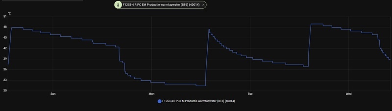

Staan de temperaturen bij "gemiddeld" bij jou op standaard waarden ingesteld, dus met een klein verschil tussen de start -en stop temperatuur ? Je zou de laagste dan wat lager kunnen zetten, misschien helpt dat.
Het aantal starts stelt niets voor. Al zou de warmtepomp dagelijks 24x starten, gaat de compressor gewoon 20 jaar mee.
Ik denk dat andere componenten eerder de geest geven.
[ Voor 9% gewijzigd door Knowbody op 03-07-2025 21:27 ]

  • Knupple

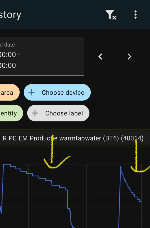

Dit weekend heb ik even wat dingen geprobeerd en bij mij werkt het nu naar behoren.
Allereerst heb ik handmatig een tijdvak het warmwater op luxe gezet om te kijken wat er zou gebeuren (12u-14u). Wat mij toen opviel is dat de warmtepomp inderdaad gaat verwarmen met gebruik van het element tot circa 62 graden in één run:
Afbeeldingslocatie: https://tweakers.net/i/WSI2CSLqPf7UrWQszg26OUM1FjE=/800x/filters:strip_icc():strip_exif()/f/image/nvCHP2Dltos5yx85gOt08yL8.jpg?f=fotoalbum_large
Omdat ik het gebruik van het element wil beperken gezien de hoge energievraag ten opzichte van de compressor, heb ik daarna de maximale temperatuur van de luxe stand verlaagd naar 55 graden. Ik heb daarnaast SPA aangezet op stand 4. Dit gaf het volgende beeld:
Afbeeldingslocatie: https://tweakers.net/i/YxgDgCvfK4l9eGPcsy16eU3N0VQ=/800x/filters:strip_icc():strip_exif()/f/image/tsasi7HpreGgu642KYoGXcPp.jpg?f=fotoalbum_large
Kortom, nu gaat de compressor pas werken als de energie het goedkoopst is, én zonder het aan-uit-aan-uit gedrag van voorheen. Het is wel nog even afwachten of het de komende dagen goed blijft werken.
  • Faraz
jurgen purgen schreef op zondag 29 juni 2025 @ 10:36:
Ik had pas bezoek van een vertegenwoordiger van Solarfreezer en die gaf aan dat er minimaal 2 keer zoveel water nodig is om een ruimte te koelen ivm het verwarmen van diezelfde ruimte. Wat @Knowbody aangeeft, er kan voor de woonkamer meer slang gebruikt zijn als bv in de slaapkamers omdat er daar gedacht wordt dat er daar minder warmtevraag zal zijn. Dus je hebt daar minder koelvermogen. Op de plannen van je vloerverwarming, van je bouwer, kan je ook het koelvermogen zien wat er per vloergedeelte geleverd kan worden. Ik zeg geleverd worden, maar het is eigenlijk opgenomen kan worden. Energie (warmte) moet worden afgevoerd.
Kan jij bv je thermostaat in je woonkamer en slaapkamer apart bedienen? Dus kan jij in de slaapkamer een andere temp invoeren? En is er ook een koel-instelling op de thermostaat in je slaapkamer? Wellicht dat je hier wat mee kan sturen/ blokkeren
Dank voor het meedenken @jurgen purgen @Knowbody.
Dat zou inderdaad kunnen, maar volgens de legplannen is er overal een hoh maat van 150mm gelegd. Zie de plaatjes hieronder.
Misschien dat jullie hier meer relevante informatie uit kunnen halen (in ieder geval meer dan ik ;)).
Wat betreft je vragen over de thermostaten: Ja, iedere kamer is apart instelbaar en heeft een ‘koelmodus’ (@jurgen purgen jij had ze toevallig al eens voorbij zien komen ;)). Die koelmodus is volgens mij niet meer of minder dan het signaal van de WP dat er gekoeld en daarmee het tonen van het koel-symbool op de kamerthermostaten. De RMU-40 hangt in de woonkamer, de rest van de kamers hebben van een soort ‘OEM thermostaten’. Zie foto.
Afbeeldingslocatie: https://tweakers.net/i/hI8MudjbfXznCPTwsYPO-kHS4E4=/800x/filters:strip_icc():strip_exif()/f/image/SuROfJ79cVEbKqVGoqXVglLi.jpg?f=fotoalbum_large
Afbeeldingslocatie: https://tweakers.net/i/5Udaj5enfntprv5D-cOQOX96YyQ=/800x/filters:strip_icc():strip_exif()/f/image/o8nARATrfoNioRk9bxMD8qPW.jpg?f=fotoalbum_large
Afbeeldingslocatie: https://tweakers.net/i/s_-b9dozGUDx4SlqggkHqDhlpbs=/x800/filters:strip_icc():strip_exif()/f/image/UsTi1iB79Lkjq6Jwm795dpAr.jpg?f=fotoalbum_large
Afbeeldingslocatie: https://tweakers.net/i/R2KLZQaHRcHRsxKjH3JVDTKZInc=/x800/filters:strip_icc():strip_exif()/f/image/tlqyfQL2btgpO2uzkmzgofXo.jpg?f=fotoalbum_large
En dit kastje hangt vlak boven iedere verdeler, en is volgens mij een controller:
Afbeeldingslocatie: https://tweakers.net/i/Wf4VDMUQaMAGmDsY8JEt5foEAg8=/800x/filters:strip_icc():strip_exif()/f/image/fpJhbJzZhFRilzNjgY661kDj.jpg?f=fotoalbum_large

En de dan rijzende vraag is dan hoe krijg ik het voor elkaar om het zichtbaar te maken wat het huis verbruikt in deze weergave. Zou ik daar de SE meter in de groepenkast voor moeten installeren denk je? Want dan krijg je dat inzicht ook in jouw SE-app. Ik zit nu ook te denken..🤔.. dat er misschien een P1 gekoppeld kan worden.🤞

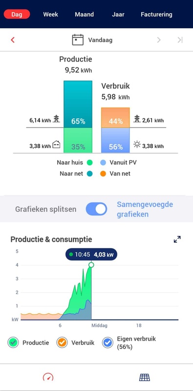

Ik heb vd week een upgrade in de meterkast aangebracht. Naast de zekering voor de laadpaal met eigen HW kWh-meter heb ik ook een SE inlinemeter geïnstalleerd. Heb er lang op gewacht en ben ook echt blij verrast over wat ik nu dus meer kan dan ervoor.
Want wat blijkt dus.. De NIBE aansturing kan via MODBUS de meter ook uitlezen d:)b *O*
Alleen.... het is weer NIBE :-( :'(
Afbeeldingslocatie: https://tweakers.net/i/dm7ibmqNLjQb2e5JjhMXdqVxfVM=/800x/filters:strip_icc():strip_exif()/f/image/JbNzdC1wTJv5aA62zkpBcMev.jpg?f=fotoalbum_large
Ergens in de vertaling gaat er wat fout en ziet hij invoeding in het net als afname en telt het op bij opwek pv en dan zou mijn huis dus 5 kW trekken. De waarden aan de netzijde kloppen wel . alleen de pijltjes lezen de kabouters verkeerd, en daarom klopt de som bij de woning niet.
Afbeeldingslocatie: https://tweakers.net/i/dTFbuvuyPS0lXdZB9_tOd5GRw4Y=/800x/filters:strip_exif()/f/image/bk5eIFMHZUx2gyeLPHCE5cHl.png?f=fotoalbum_large
hieronder de verhouding gezien vanuit de inline meter zelf (via SE-App)
Afbeeldingslocatie: https://tweakers.net/i/XzV4Dkyt_pNrRuG70n5A7kEh5Ug=/x800/filters:strip_icc():strip_exif()/f/image/Gt1gTQvK6kcgSB03Kp5bKc3z.jpg?f=fotoalbum_large
pvoutput warmtebuffer met NIBE S1255PC 19,6kWh SE Nexis, Kia Niro EV 64,8 kWh, VW ID3 PRO 58 kWh Zaptec Go 2, Energiedak tbv zwembadverwarming

jurgen purgen schreef op donderdag 17 juli 2025 @ 12:33:
Mooiste komt nog... ik gaf dit probleem aan via hun support.. moet ik maar naar m'n installateur, want het ligt niet aan Nibe of Myuplink.
Ik heb gelijk elk screenshot dat ik gemaakt heb mbt dit probleem doorgestuurd.
Gelijk erop gewezen dat hun supervette Myuplink ook een probleem heeft met de eenheden van de zonneopwek en hun direct gebruikt vermogen in de geschiedenis. Waar ik een premium abbo voor heb. Dus fix t :Y)

Knowbody schreef op donderdag 28 augustus 2025 @ 09:47:
No fix for intermitterend.
Ze zullen het wel niet begrijpen.
Wat wel gefixed lijkt....Afbeeldingslocatie: https://tweakers.net/i/ao8VzVUtO31R3D_pzouPRAj8uHY=/800x/filters:strip_icc():strip_exif()/f/image/s3hLu1iFCBm5fQqM4mDWMQ2F.jpg?f=fotoalbum_large🥳👍🌝
Morgen even de grafiek checken. Die van vandaag klopt nu nog niet echt.Afbeeldingslocatie: https://tweakers.net/i/iokF5QtOo_Jg5SJ6CWoG9_VOfPA=/x800/filters:strip_icc():strip_exif()/f/image/86Kc4GDkVGMBYOw5HtXPn2wZ.jpg?f=fotoalbum_large ge-update om 1445

Goedenavond allemaal,
Wellicht zie ik iets over het hoofd (of is het zelfs een ‘domme vraag’), maar ik ben heel benieuwd waarom er af en toe zo een groot verschil zit tussen de hellingen van de BT6 temperatuur (midden vat) direct na het opwarmen van SWW.
Zie de volgende screenshot. Links zie je bijvoorbeeld de helling van gisteren (normale helling) en rechts die van vandaag (veel steilere helling).
Afbeeldingslocatie: https://tweakers.net/i/fYv1WojD6UCQpEGVo2NS9WjqST4=/x800/filters:strip_icc():strip_exif()/f/image/fu8kudvf07pwoTU4WemCRr9X.jpg?f=fotoalbum_large
Waarom verliezen we heel soms zo snel de warmte in het vat (0.5 graad Celsius per ~30 minuten!), en op andere dagen niet (0.5 graad Celsius per ~4 uur) - uiteraard zonder SWW gebruikt te hebben tijdens diezelfde uren.
Ik kan het zelf in ieder geval echt niet verklaren, maar jullie wellicht wel?
De onderkant van de grafiek heb ik er bewust afgehaald zodat het duidelijker wordt wat ik bedoel (SWW = op die tijden wel gebruikt).
  • Knowbody
Knowbody
Faraz schreef op maandag 29 september 2025 @ 22:32:
Kan het zijn dat de eerste beter is doorgewarmd, waardoor het onderin het vat ook warmer is geworden (egaler). Er zit dan simpelweg meer energie in het vat.
Misschien kun je het ook zien aan de stroommeting.
Ik stop ermee.
  • Faraz
Knowbody schreef op maandag 29 september 2025 @ 23:51:
Dank voor je reactie en het meedenken, @Knowbody. :)
Ik kon ook alleen maar bedenken dat het iets te maken zou kunnen hebben met de (totale) energie in het vat en/of de temp. om het vat heen (en dus ook de isolatie). De omgeving en/of isolatie is niet veranderd, dus dan moet het inderdaad wel iets met de energie in het vat zijn geweest.
Ik dacht zelf dat als de temp. midden in het vat dezelfde temp heeft bereikt als een dag eerder, dan zal het elders in het vat ook ongeveer even warm zijn en is de totale energie ongeveer gelijk. Maar mogelijk is dat een denkfout.
Kun je aangeven welke stroommeting je exact bedoelt? Welke sensor zou ik daarvoor moeten uitlezen/monitoren?

Faraz schreef op dinsdag 30 september 2025 @ 10:00:
Sommigen hier hebben een homewizard stroommeting in de meterkast. Die bedoel ik.

Knowbody schreef op dinsdag 30 september 2025 @ 16:49:
Ah, dat bedoel je. Ik heb ook een P1 meter, maar door gelijktijdig (naast het verwarmen van het vat) een EV laden en PV opwekking valt er weinig te zeggen over hoeveel energie het vat op dat moment is ingegaan… Dat heeft teveel ruis op de slimme meter gegevens gecreëerd.

  • Faraz
jurgen purgen schreef op dinsdag 30 september 2025 @ 23:48:
[Afbeelding] Knowbody doelt meer op separate meting zoals hierboven op de foto. Zonneopwek en verbruik vd wp apart. Wasmachine ook een eigen meter omdat die toevallig over was na verwijderen vd omvormer die bij de woning geleverd was.
Aha, ik wist niet dat HW ook dat soort meters had (ipv alleen de HW P1 meter). Dank voor het toelichten @jurgen purgen.
Sinds gisteren lijkt het vat trouwens weer 'normaal' af te koelen. Het lijkt 1 keer in de zoveel tijd te gebeuren...

  • desalnietemin
  • Laatst online: 01-11 11:31
Hoi @Faraz . Heb je 1 temperatuur meter in je boiler buffervat zitten (alleen de BT6 van Nibe)?
Wat je zou kunnen doen is als je buffervat ook een dompelbuis boven en onderin heeft om hier ook 2 sensoren in te duwen. Als niet dan op de in- en uitgaande leidingen gekoppelde aan het buffervat (of beide, zowel in het vat als op de leidingen). Dat kost bijna niks en is vrij eenvoudig te realiseren. Meten = weten ;).
Ik heb op deze wijze bijna alles voorzien van temperatuur metingen.
Ik heb ergens op tweakers een uitgebreide post gemaakt hoe je dit kunt doen. Anders snor ik hem nog even op voor je.

Faraz schreef op woensdag 1 oktober 2025 @ 10:10:
Als ik mij goed herinner doe jij af en toe een handige actie 'meer warmwater'.
Hij gaat dan mogelijk op een hoger vermogen de warmte erin pompen en is snel klaar.
En koelt ook sneller weer af.
Gaat dat proces langzamer, dan warmt het vat gelijkmatiger door en komt er dus ook meer energie in.
Ik stop ermee.
  • Faraz
desalnietemin schreef op woensdag 1 oktober 2025 @ 11:49:
Hey @desalnietemin, dank voor je reactie en de tips. Nee, ik heb er 2, en volgens mij zitten deze standaard bij mijn Nibe WP: BT6 (midden in het vat) en BT7 (boven in het vat). De BT7 metingen zijn daardoor uiteraard vrijwel altijd een stukje warmer dan de BT6, en die zeggen helaas niets over wat er onderin het vat gebeurt.
Ik heb even gezocht of ik die post van jou waar je naar refereert kan terugvinden middels de zoekfuncties hier, maar ik kon hem zelf helaas niet. Mocht jij die betreffende post wel kunnen vinden dan zie ik hem graag tegemoet (want zou nog niet weten hoe ik het zou moeten realiseren en welke sensoren ik dan zou moeten kopen:-))! Alvast bedankt. _/-\o_
  • Faraz
Knowbody schreef op woensdag 1 oktober 2025 @ 12:50:
Nee, dat was ik niet. Heb die functie namelijk nooit gebruikt. :D
Als ik naar de data/grafieken van mijn Nibe (in HA) kijk lijkt het impompen van energie iedere keer vrijwel identiek te gebeuren, en zou ook niet weten waarom dit plots anders zou moeten zijn op bepaalde dagen.
Het duurt vrijwel altijd, afhankelijk van de starttemp, circa 45-55 minuten om een temp van 48-49 graden Celcius te bereiken midden in het vat.

Wat ook best aardig werkt inmiddels is de smart price adaptation van NIBE. Heb er eigenlijk geen omkijken naar. Maar je ziet mooi hoe die regelt op de prijs. Bijvoorbeeld vannacht:
Afbeeldingslocatie: https://tweakers.net/i/2exV0ywoEKQBML-RNLo__hqC-fI=/fit-in/4000x4000/filters:no_upscale():strip_exif()/f/image/9VkMm0K4dfCfjcCaoBNDfYed.png?f=user_large
Je ziet mooi dat het verbruik van de NIBE hoog is bij lage electriciteits prijzen en laag bij hoge. (Behalve die run om 13:00 in de middag om warm water te maken, maar dat komt door het douchen in de ochtend).
  • Faraz
fabudop schreef op vrijdag 19 december 2025 @ 20:11:
En, met de laatste update weer toegang tot parameters en geschiedenis! (ook zonder betaald abbo).
(maar, die grap eerder om alles achter het betaalde abonnement te zetten heeft mij al naar HA gedreven. Werkt nog veel mooier dan de app.)
Ik heb vrijwel precies hetzelfde (in HA ‘gebouwd’), maar hoe kom je aan het WP specifieke verbruik? Heb je bijv een shelly op die groep staan, of modbus oid?
Ik zie praktisch hetzelfde, maar dan middels mijn totale p1 verbruik (dus incl. wat verwaarloosbaar sluimerverbruik).
Die SWW-piek in de middag heb ik overigens niet, ook na douchen in de ochtend. Ook die run laat ik met een trucje ‘s nachts plaatsvinden.
Welke SPA parameters (mate van effect) gebruiken jullie trouwens?
