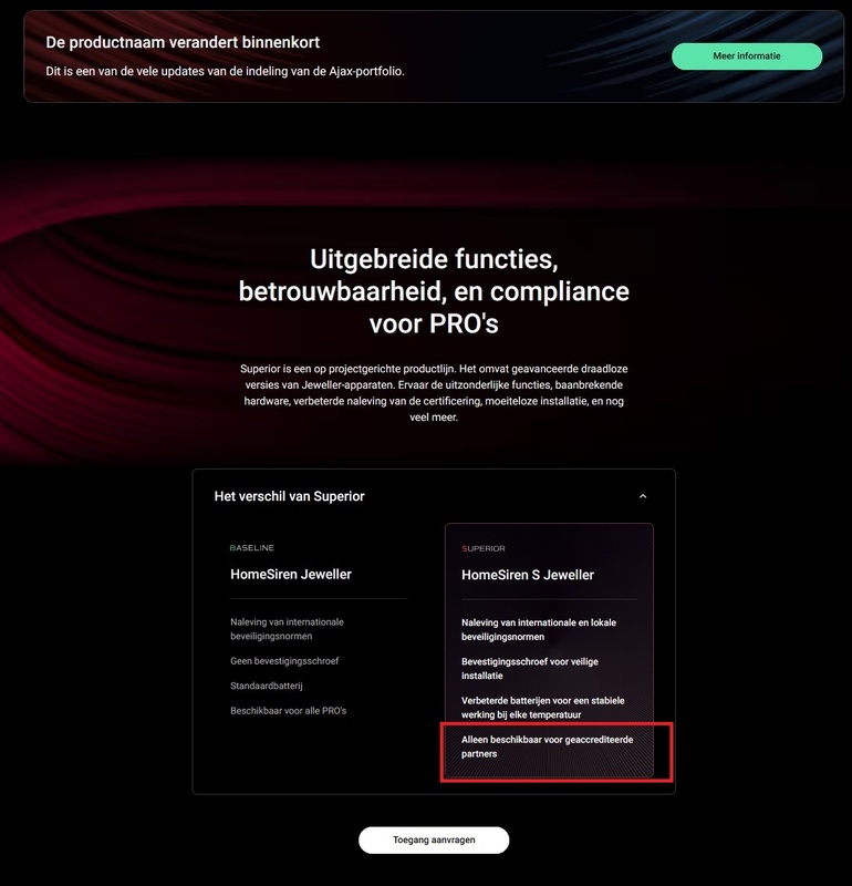

Ik zie dat ernaast de Ajax die ik evt wilde bestellen, de 'superior' line bestaat. Binen tweakers kan ik hier weinig over vinden. Iemand hier ervaring mee?
  • PatRamon
  • Registratie: November 2016
meermarco schreef op maandag 2 december 2024 @ 15:23:
Afbeeldingslocatie: https://tweakers.net/i/EKGFeFZud8TmbznZbEwUqWedBbo=/x800/filters:strip_icc():strip_exif()/f/image/Ql0daVVN9XNoAfFz52Ti7F6x.jpg?f=fotoalbum_large
Tevens linkje "alle" producten overzicht:
https://ajax.systems/nl/products/
Unit met Superior aan klikken --> Meer info over Superior reeks
[ Voor 18% gewijzigd door PatRamon op 02-12-2024 15:33 ]
  • OlivierF
  • Laatst online: 10:16
Je kunt als consument geen Superior gebruiken; die is voorbehouden aan professionele installateurs.
Mocht je het ergens op de kop kunnen tikken, je krijgt het in je Ajax app niet toegevoegd als je niet geautoriseerd bent..
  • habbekrats
  • Laatst online: 10:00
Of installateur worden.
  • vishal_d
  • Laatst online: 27-10 12:48
Precies wat er gezegd wordt. Alleen een installateur mag dat.
Ikzelf en een neefje hebben de Baseline, me broertje en ander neefje hebben de Superior. Bij mij staan op sommige plekken de deurcontacten ondersteboven waar het bij de S-lijn niet hoeft.
Het exacte verschil?
Fysiek zijn de beugels om hem op te hangen groter en steviger.
De meeste magneetcontacten kan je de magneet aan beide kanten monteren (waar de baseline alleen aan één kant werkt).
De meeste apparaten van de S-line gaan ook beter om met de accu waardoor ze langer meegaan.
  • meermarco
  • Laatst online: 13:18
Bedankt. Ik zocht idd het verschil, anders dan 'via installateur'. Goedkoper=beter accu. Superior-->iets robuuster, en contacten kunnen anders worden opgehangen.
  • -Marco
  • Laatst online: 29-10 11:15
Magneetcontacten andersom werkt bij mij ook gewoon (de grote magneet in ieder geval, kleine niet getest). Weet dat het eigenlijk aan de verkeerde kant hangt maar gaat al paar jaar goed. Wel uitvoerig per contact geprobeerd voor definitieve montage uiteraard en waar het kan hang ik ze zoals ze horen.
Maar dat is vanuit het amateur-oogpunt haha, snap dat het anders moet als je het professioneel installeert op welke manier dan ook.

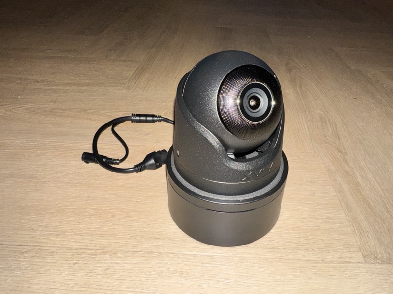

Met nog veel dank aan @vishal_d voor de screenshots van zijn camera en de kwaliteit, ben ik met Black Friday overstag gegaan en heb ik een Turretcam gekocht met 8MP en een 2.8 lens.
Het is de bedoeling dat deze bij de voordeur komt te hangen en daarmee zowel de voordeur als de voortuin in beeld brengt; vandaar de keuze voor de 2.8 omdat die een bredere kijkhoek heeft (110 graden).
Omdat er weinig 'echte' praktijkervaringen/foto's/reviews te vinden zijn bij deze een kleine impressie.
Wat mij sowieso als eerste opvalt is dat de junction box in verhouding bijzonder groot is ten opzichte van de camera zelf, die een bescheiden formaat heeft.
De kwaliteit van zowel de camera als de junction box voelt goed. Allebei van metaal en robuust. De boutjes waarmee je het deksel van de junction box vastschroeft zitten 'vast' aan het deksel. Handig, want als je het deksel ondersteboven moet vastschroeven vallen ze er daardoor niet uit. Scheelt gepriegel.
Waar ik gemengde gevoelens over heb is dat het deksel van de junction box is bekleed met een soort schuim. Dit zorgt er enerzijds voor dat de camera strak en waterdicht tegen het deksel van de junction box aan zit, maar zoals je op de foto's ziet blijft er een behoorlijk stuk schuim onbedekt. Een rand van circa 3/4 millimeter rondom de camera.
Ik vraag mij af of deze rand door de weersinvloeden niet op een gegeven moment uitdroogt/vergaat. Hoewel ik het snap, had het deksel volgens mij ook prima zonder schuimrubber gekund.
Helaas heb ik de camera nog niet kunnen testen omdat mijn PoE adapter niet op tijd binnen was... maar dat komt dit weekend goed.
Afbeeldingslocatie: https://tweakers.net/i/jRFlIUmLzgjr-snpzRuZuVTdQSA=/x800/filters:strip_icc():strip_exif()/f/image/i2vwYaW7W2gTkJ9tLEMMPZ0R.jpg?f=fotoalbum_large
Afbeeldingslocatie: https://tweakers.net/i/MLOiKiFJpviVrIiBHXLX7fnluiM=/x800/filters:strip_icc():strip_exif()/f/image/3XFi3IG1gUVdJdYbVUYFQhRr.jpg?f=fotoalbum_large
Afbeeldingslocatie: https://tweakers.net/i/G8LamZhx__TCDubXwWx1YuvoDto=/800x/filters:strip_icc():strip_exif()/f/image/6pKNMINRFfGTV9RR0n9zv2tU.jpg?f=fotoalbum_large

Ethiron schreef op donderdag 5 december 2024 @ 21:45:
Nu mag ik van me werkgever de Ajax laten hangen thuis (kwam als Demo binnen).
Ik vind de AC/DC adapter aansluiting persoonlijk een beetje nutteloos aan de Ajax Cam. Ik vind dat het gebruik van een junction box de cams weer groter maakt, bij Axis heb je dus alleen de mogelijkheid voor één netwerkkabel (dat dus POE moet zijn).
Ik had zelf moeite om de cam op te hangen tegen de schutting aan met kabel EN de ac/dc connector. Hierdoor kreeg ik hem niet helemaal goed in de oorspronkelijke behuizing. De junction box die jij gebruik is ideaal, maar voor mij een doorn in het oog. Ik ben gewend aan de strakke behuizingen van Axis. Ik moest de kabels er echt in proppen en kreeg hierdoor de Ajax cam net genoeg erin gedrukt.
Door de Ajax Cams en de deurbel die binnenkort leverbaar is, heeft een nichtje van mij aangegeven ook voor Ajax te gaan. Alarm/Cams/deurbel in één ecosysteem! Dat is iets wat er bij Ajax nu wel goed geregeld is!
[ Voor 7% gewijzigd door vishal_d op 06-12-2024 15:39 ]

vishal_d schreef op vrijdag 6 december 2024 @ 15:37:
Ja het is een flinke unit die junction box… maar zoals je zegt: zonder is eigenlijk niet te doen qua wegwerken van kabels.
Bovendien vraag ik mij af of de kabelaansluitingen dan gegarandeerd waterdicht zijn?
Nog even over je laatste alinea: dat klinkt alsof je niet per se tevreden bent over hoe de rest bij Ajax is geregeld. Of lees ik dat verkeerd?
[ Voor 3% gewijzigd door Ethiron op 07-12-2024 22:23 ]

Ethiron schreef op zaterdag 7 december 2024 @ 22:22:
Ik denk het wel! Ajax cam hangt nu een kleine 1 a 2 maanden, achterkant is niet helemaal strak tegen de schutting, maar het ding doet het nog steeds! Denk dat ik zelf ergens in Q1 2025 even de tekentafel voor 3D prints erbij pak en een klein junction box ontwerp!

Ik wil jullie niet langer laten wachten, ik heb hem net (5 min geleden) gekregen om te testen!
Ik hoor graag al jullie vragen!
Ik ben nog aan het brainstormen hoe ik deze tijdelijk op de plek van de A8105 kan ophangen. Daarvoor zal ik eerst een ophoogblokje moeten ontwerpen/3D printen om de huidige kabels erin te proppen zodat ik niks hoef af te knippen.

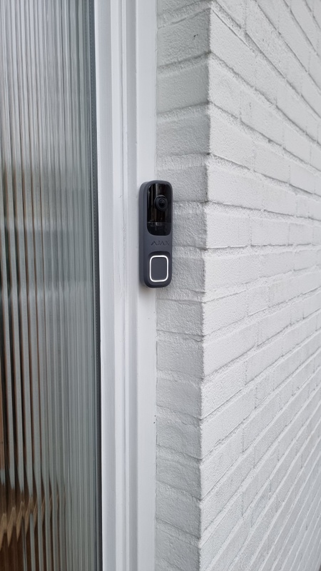

Afbeeldingslocatie: https://tweakers.net/i/QrjfPko-orvqoyFmykrSO6HS_tQ=/x800/filters:strip_icc():strip_exif()/f/image/qjpjhCCgkgkAs4qg60dbdmIt.jpg?f=fotoalbum_large
Afbeeldingslocatie: https://tweakers.net/i/WEIe1uwVaqV7RfY3h5lXeNwoTpM=/x800/filters:strip_icc():strip_exif()/f/image/Nf0f5Iyy7kVoBq1r3GuFdiiq.jpg?f=fotoalbum_large

Nice! We willen graag de kwaliteit van (nacht)video's zien :*)
En natuurlijk hoe de app werkt, instelmogelijkheden, etc, etc!
Oh en of het een druk- of touchknop is.

De deurbel heeft een druk knop
Ik heb gister een geschikte 12v voeding moeten zoeken thuis (en heb er een gevonden , Ik heb namelijk geen beltrafo of dergelijk.)
Ik ga me best doen om hem vanavond op te hangen. Ben dit weekend niet thuis, maar me huisgenoot kan dan nagaan hoe het werkt aangezien ze ook de Ajax app heeft.

De deurbel is nog in beta, daarom wordt hij ook nog niet verkocht. De mensen die nu een deurbel hebben doen dus mee aan het beta programma. Uiteraard kom je daar wat zaken tegen die nog niet helemaal werken zoals je zou verwachten of hopen.
Met die kanttekening mogen er volgens mij gewoon ervaringen en foto's geplaatst worden.
Rond de beldrukker zit een led ring, die licht blauw op als hij een mens ziet dus het vinden van de knop moet geen probleem zijn.
Zo hangt hij bij mij thuis en het beeld 's nachts.
Afbeeldingslocatie: https://tweakers.net/i/tXNVASRvgBkuqlMmGPWgD8O80-c=/x800/filters:strip_icc():strip_exif()/f/image/UprcssvTkUiM56SAfbXi0Sms.jpg?f=fotoalbum_large
Afbeeldingslocatie: https://tweakers.net/i/lrFoXJ7hxJmaGj5V3AhjvQNsSMA=/800x/filters:strip_icc():strip_exif()/f/image/s8GfoDZuQQKezh751nkdNF7B.jpg?f=fotoalbum_large

Ziet er goed uit, @OlivierF!
Is dit de op één na donkerste kleur, zo te zien?
  • OlivierF
Ethiron schreef op zondag 2 februari 2025 @ 08:33:
Klopt dit is de graphite versie!
