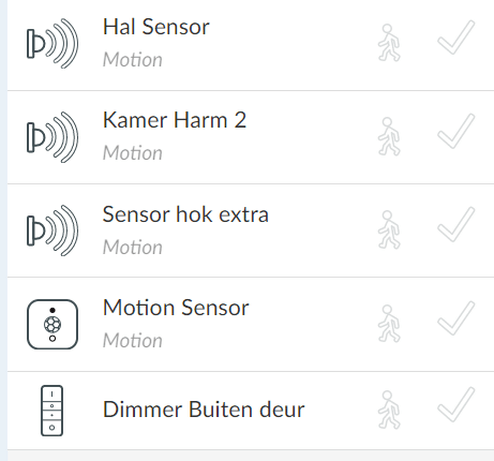

Weet iemand het mogelijk is met de Gateway in samenwerking met de tussenstekker via de app in te stellen dat de tussenstekker aan moet gaan bij zonsondergang.
Ik zou het tussen bestaande lampen willen plaatsen om die automatisch aan te laten gaan als het donker wordt.
  • Morgoth
  • Laatst online: 21:09
E-r-i-k schreef op donderdag 3 december 2020 @ 18:46:
Ja. Je kan in de app ook tussenstekkers aan en uit zetten op basis van bijvoorbeeld zonsopgang of ondergang. Daarnaast ook nog op basis van temperatuur, vochtigheid en windsnelheid. Daarvoor moet je wel je locatie opgeven. Althans, je kan ook een andere locatie opgeven, maar dat is dan niet zo handig ;).
Net nog in de app nagekeken maar je kunt alleen een tijdschema instellen. Wel zou je er nog een nachtsensor aan kunnen hangen,
Dit is nog maar een week oud en is nog niet doorontwikkeld.

digifun schreef op donderdag 3 december 2020 @ 19:46:
Dit kan gewoon nu al hoor: Afbeeldingslocatie: https://tweakers.net/i/yQxQ1SwTXNrKHSGDEeyo5fOMSMA=/234x176/filters:strip_icc():strip_exif()/f/image/2wAFhN17ODusoTJWxw2WMQv1.jpg?f=fotoalbum_medium

Morgoth schreef op donderdag 3 december 2020 @ 19:58:
Dit kan gewoon nu al hoor: [Afbeelding]
Leuk spul! Ik wacht nog even tot dat bij mij hier om de hoek de kerstboom verkoop start. Daar haal ik traditie-getrouw altijd mijn kerstboom. Kerstverlichting licht ook al klaar!
Maar dat is de standaard lidl-app niet die je gebruikt, dat zal wel de tuya app zijn.

digifun schreef op donderdag 3 december 2020 @ 20:05:
Dit is gewoon de standaard lidl-app hoor :). Als je 't niet gelooft kan ik er wel een filmpje van maken! ;)

Voor mensen wie gebruik maken van de ConBee 2 (beta versie) en problemen hebben met de motion sensoren:
Mijn bevindingen na een aantal uren in het mais te hebben gegooid.
1. Laat de sensoren niet koppelen met andere Lidl smart home apparatuur maar met bijvoorbeeld een Hue lamp
(is dat wel het geval? loop dan met je motion sensor naar een Hue lamp en doe de batterijen opnieuw erin. (je kunt zien in de deconz-gui of het gelukt is)
2. Maak geen rule aan met Lidl sensoren, zag de sensoren niet tussen "sensors" staan maar wel tussen Group/Edit/Sensor Control. Na het instellen stopte de detectie (zie afbeelding)
Afbeeldingslocatie: https://tweakers.net/i/y3UYZdGT1doZ1hXS3PZjGdzcsJ4=/full-fit-in/4000x4000/filters:no_upscale():fill(white):strip_exif()/f/image/F89Np2a3b1GSAyBE9BqYPxHF.png?f=user_large
Na dit alles werkte de detectie aardig goed.
