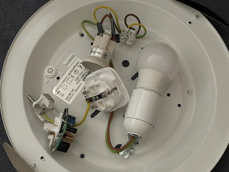

iig, heb ik nu, voordat ik met sensoren aan de slag ga al wel een nieuw project bekokstoofd: domme plafond schotel lamp met 2 fittingen slim maken door een tussen stekker uit elkaar te halen... aanschouw:
Afbeeldingslocatie: https://tweakers.net/i/Mw0p0zmW51taL7apMm4O_QJ_VsI=/800x/filters:strip_icc():strip_exif()/f/image/g7IXUrWj2Rl1lLhPvStNcJ0j.jpg?f=fotoalbum_large
Dit is dus het idee:
Afbeeldingslocatie: https://tweakers.net/i/1nd2AW8WE7MZdDFqLCzFkNavmaI=/800x/filters:strip_icc():strip_exif()/f/image/EWlW1iZ8vZvnxrf7xpEcLJZz.jpg?f=fotoalbum_large
…van de week even 3D printertje aanslingeren of plaatje hout op maat snijden/zagen voor als mountingplate :_)
Als dit werkt heb ik voor slechts €12,- een slimme lamp gemaakt van een bestaande schotel plafonnière (gebruikt 2 IKEA RYET E27 LED lampen van slechts €0,99pst. + de ingewanden van de Lidl Smart plug) lampen zijn niet dimbaar, maar omdat dit voor en hal is hoeft dat ook niet.) >:)

Waarom zo moeilijk en waarschijnlijk ook nog erg onveilig? Op Ali koop je een schakelaartje die je achter de plafond lamp in de centraal doos wegwerkt. Als je er 1 van Tuya op Zigbee koopt kun je hem gewoon gebruiken in dezelfde app als de andere Lidl spullen. De investering in de Lidl Hub is het dus echt wel waard. En ze zijn er ook op wifi als je geen extra hub wilt kopen. En kost zeker minder dan de 12 euro die je nu uitgeeft.
  • Septillion
  • Laatst online: 22:13
Septillion
cvanatten schreef op maandag 28 juni 2021 @ 19:40:
Helaas nu niet meer :( Die ga je nooit meer voor 1 juli binnen hebben.
  • cvanatten
  • Laatst online: 03-11 08:19
8,33 uit Polen
  • DaveFlash
  • Laatst online: 03-11 14:48
DaveFlash
Here's to the crazy ones
1) ik wil geen tuya
2) ook geen extra hub
3) mag ik Gvd niet eens lekker hobbyen?
4) deze stekker had ik over 😉
Goede nieuws is, ik heb hem niet gemold tijdens het de-solderen:
Afbeeldingslocatie: https://tweakers.net/i/chzw3yb7FI29q7A7U1S4lyUXqtg=/x800/filters:strip_icc():strip_exif()/f/image/pMkN9O8dcsoDwn9PqFj2ifHU.jpg?f=fotoalbum_large
Afbeeldingslocatie: https://tweakers.net/i/A7Yr1PcisoMBx8j0whdbZ7HbyMI=/x800/filters:strip_icc():strip_exif()/f/image/E6GUi1kRwBNr3HLGXyelUliI.jpg?f=fotoalbum_large

Ge-de-soldeerd: DaveFlash in "[Lidl Smart Home] Ervaringen & discussie - Deel 1"
Nu ben ik hier:
Afbeeldingslocatie: https://tweakers.net/i/4s96UYCqn_gzIerMoKfFFvxuu34=/800x/filters:strip_icc():strip_exif()/f/image/a7TX9IodAqIcI6eZwa24pVUm.jpg?f=fotoalbum_large
De originele stekker behuizing heb ik in tweeën gezaagd, en het boardje weer terug gemonteerd in het resterende deel, morgen volgen meer foto’s hopelijk. Ik wacht nog op een nieuwe striptang tot ik verder kan
[ Voor 53% gewijzigd door DaveFlash op 29-06-2021 21:44 ]

update!
it's alive! _/-\o_ _/-\o_ _/-\o_ _/-\o_ _/-\o_ _/-\o_ _/-\o_
Afbeeldingslocatie: https://tweakers.net/i/Sk-6UjwZZgawlTu9hvqk408Ij-E=/232x232/filters:strip_icc():strip_exif()/f/image/m3qfJ4h0cGIo0h4bia1LJMni.jpg?f=fotoalbum_tileAfbeeldingslocatie: https://tweakers.net/i/GLMf1-Y1sKX4bKr14A9Bew6PAy8=/232x232/filters:strip_icc():strip_exif()/f/image/OpyDqLyhJqxEMD0aUwF8Dc63.jpg?f=fotoalbum_tile
na even wat tegenslagen, o.a. de onderste fitting die stuk is gegaan en vervangen moest worden (zie eerdere posts voor foto met oude fitting) en een nood-vervanging van de oude afstriptang die niet meer wou doen, eindelijk toch geslaagd en werkend na alle moeite, morgen ergens tijd zoeken om hem aan het plafond in de hal te doen :_)
  • sanscorp
  • Laatst online: 08-10 18:57
Het is al eerder gezegd en als het kroonsteentje als voorbeeld dient dan raak ik die lamp niet graag aan.
Niet veilig zo...

sanscorp schreef op donderdag 1 juli 2021 @ 06:51:
Niet veilig zo...
dit is uiteraard een test opstelling, ik wacht nog op wago klemmen voordat die an het plafond gaat
  • sanscorp
Dat stond er niet bij :)
Let wel op dat je soldeerwerk ook mechanisch is bevestigd met netspanning.
