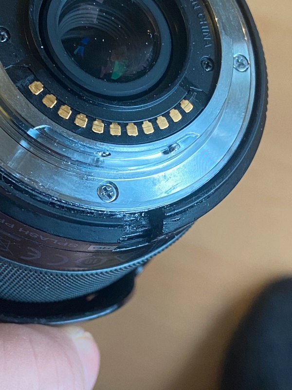

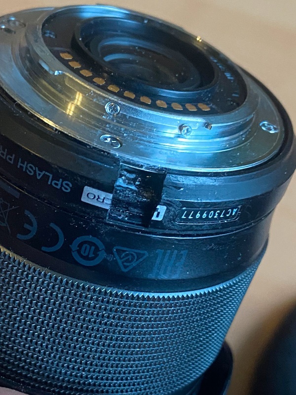

Hey allen een tijd niet gepost op Tweakers of hier in dit topic maar hier ben ik dan weer met wellicht een rare vraag.
Ik kreeg als een extraatje bij een all in E-m10 voor 90 euro een een gratis 14-150 mm mkII.
Gratis!? ja gratis, de reden is als je naar de foto's kijkt vast duidelijk.
Is dit überhaupt door een klant zelf te repareren? De lens werkt overigens wel gewoon.
Zou het financieel verstandig zijn dit door OM te laten repareren?
Geen klaaghaak gewoon nieuwsgierig of ik het rendabel officieel kan laten repareren of dat er andere wat meer MacGyver manieren zijn 8)7 Afbeeldingslocatie: https://tweakers.net/i/RHLu1TqsgXYL2IJ9VlfIleoZLj0=/x800/filters:strip_icc():strip_exif()/f/image/viF76FPAAaPSXCyk4UnAu8jj.jpg?f=fotoalbum_large
Afbeeldingslocatie: https://tweakers.net/i/z_Sh11cRVa9hefMj8taBIXsPOCc=/x800/filters:strip_icc():strip_exif()/f/image/cmVZGddIXNq3LbjGkBiNldL1.jpg?f=fotoalbum_large

Nee joh. Laten repareren is veel te duur. Kost ongetwijfeld meer dan de lens waard is.
Gewoon zelf repareren met epoxy of zoiets. Of kijken of je dit stukje kan laten 3d printen.

@Chrisuu01 je wil denk ik met name dat die kier stof- en vochtdicht wordt. Dat zou je al met wat zwarte kunststoflijm voor elkaar kunnen krijgen.
Dankjewel voor het snelle antwoord. Dat is met name het plan. Is er een specifieke liim die je in gedachten had?

Chrisuu01 schreef op donderdag 21 december 2023 @ 16:33:
@sys64738 boven mij opperde epoxy, dat is wel lekker hard en kleeft erg goed aan alles, is dus ook lastig tot niet te verwijderen als je uitschiet.
Materiaal zal wel (iets als) ABS zijn schat ik, dus een goed uithardende ABS lijm zou het ook moeten doen. Ik zou naar een vakwinkel gaan met de lens. Dus geen Karwei, maar eerder een Enorm oid. Je wil niet een te vloeibare lijm, eerder pasta zodat het niet de lens in loopt. Epoxy is geen slechte, maar zoek advies bij iemand met verstand van lijm en dat ben ik helaas niet.

die spikkeltjes op de 2e foto op het glas, zit dat aan de binnenkant? Dan ben je namelijk al klaar ;)

Epoxy wordt warm als tijdens het uitharden.
Het probleem daarmee is dat epoxy dus ook de neiging heeft om vloeibaarder te worden aan het begin van het uithardingsproces.
Ik weet niet of ik epoxy op die aan zou durven, als het ergens in loopt dan is die lens helemaal klaar.
Kan je niet beter zo bot gaan als er gewoon (zwart) isolatietape strak omheen trekken?
Dan zit het dicht zonder risico.
Ja de tape zou eraf kunnen komen, maar dan kan je er gewoon nieuw tape op doen.

RobbieT schreef op vrijdag 22 december 2023 @ 15:08:
Epoxy is inderdaad niet makkelijk om te verwerken. Na het mengen is het al vloeibaar maar met beetje oefening is het wel te doen. Maar als het fout gaat, kan de lens inderdaad beschadigen.
Iets zoals Sugru is waarschijnlijk veiliger en makkelijker.

AH helaas is de 14-150mm zo beschadigt dat ook de rubberen ring rond de bajonet mist.
Dus de enige manier om hem ooit nog spatwater en stofdicht te krijgen is of een donor lens vinden.
Er is ook al heel veel lijm gebruikt lijkt het.
