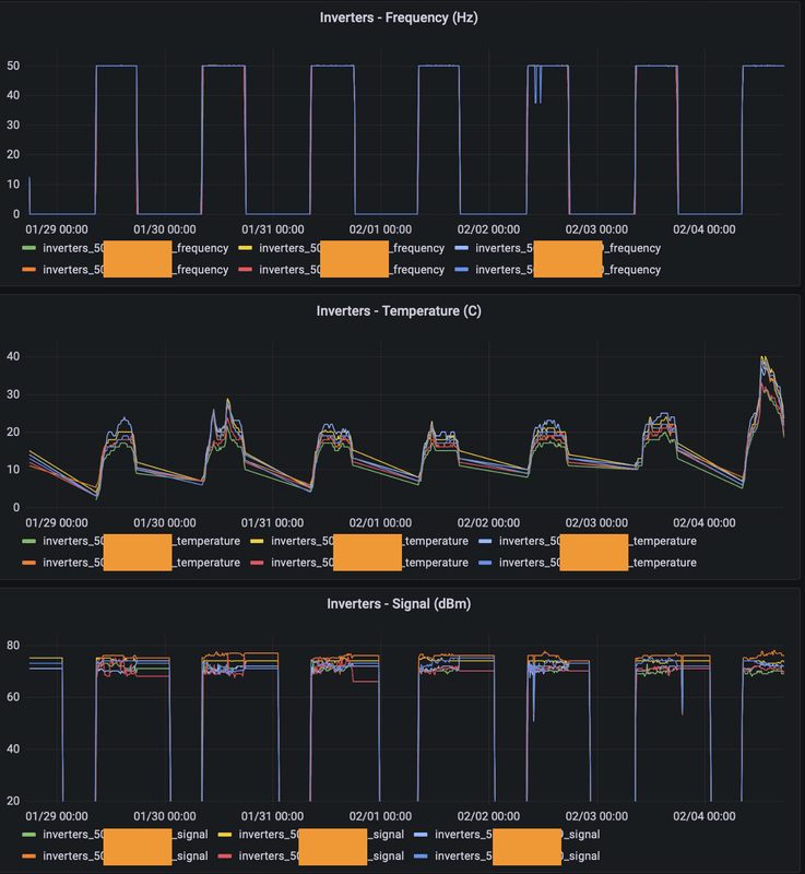

Sla je ook data per paneel op?
Jep, volt en watt per paneel en frequentie, temperatuur en zigbee signaal per inverter.
Afbeeldingslocatie: https://tweakers.net/i/3NXR9d2BB4FRMzqTWBmPNPM_y60=/800x/filters:strip_exif()/f/image/c7OaIvIkUHIbysTskl2rgQPi.png?f=fotoalbum_large
Afbeeldingslocatie: https://tweakers.net/i/LbJyVIvl2DES_nKNuTYYFrTEUTE=/x800/filters:strip_exif()/f/image/jK2gNuIxja6YpCBmXKmDOTa3.png?f=fotoalbum_large
[ Voor 58% gewijzigd door JackBol op 04-02-2023 17:42 ]

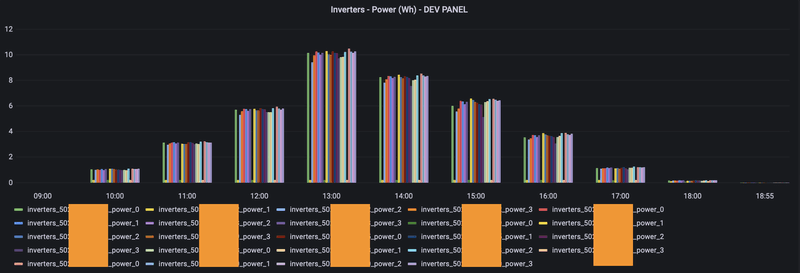

Japie.G schreef op zaterdag 4 februari 2023 @ 21:41:
Heb je ook een wh per tijdseenheid per paneel? Kun je dat in grafana berekenen? Zit al te kijken in homeassistant, maar daar kan ik nog niet mee lezen en schrijven op zn zachtst gezegd. Zag in Hass een helper module voor nuts meters. Wellicht kan ik die voeden om energie per paneel te laten berekenen.
Ja hoor.
from(bucket: "PV-bucket-5m")
  |> range(start: v.timeRangeStart, stop: v.timeRangeStop)
    |> filter(fn: (r) => <JE FLUX QUERY HIER> )
  |> aggregateWindow(every: 1h, fn: sum)                        <<<==== data in sets van 1 uur knippen en optellen
  |> map(fn: (r) => ({r with _value: r._value / 12.0 }))       <<<==== omrekenen van W naar Wh
Gewoonlijk reken je van W naar Wh door te delen door 3600, maar aangezien ik slechts 1x per 5 minuten de waarde ophaal, moet je dus delen door 3600/300 = 12.
Afbeeldingslocatie: https://tweakers.net/i/yCbaiTIINgzzp48plYTrkM-qU60=/800x/filters:strip_exif()/f/image/8nJ03SddQSDKf9maB5bnsIsZ.png?f=fotoalbum_large

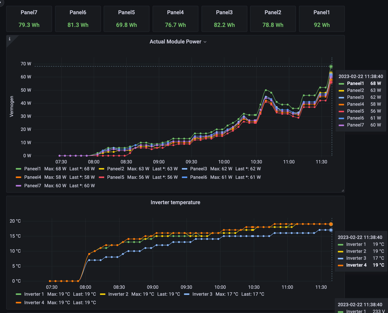

Ik kom er helaas toch nog niet helemaal uit. Zou je nog eens kunnen laten zien hoe de query er in grafana precies uitziet?
Renault Scenic E-Tech EV - PV-Output - 48kWh LiFePo4 op 15kVa Victron systeem
  • JackBol
JackBol
Security is not an option!
Japie.G schreef op woensdag 15 februari 2023 @ 11:46:
Dit is mijn flux query, maar wat natuurlijk uitmaakt is hoe je die data in je influx krijgt. Ik heb het bestaande HA script daarvoor gemodificeerd. Ik post die hier wanneer ik meer tijd heb.
from(bucket: "PV-Prod-5m")
  |> filter(fn: (r) => r["_measurement"] == "http")
  |> filter(fn: (r) => r["vendor"] == "APS")
  |> filter(fn: (r) => r["device"] == "ECU-R")
  |> filter(fn: (r) => r["class"] == "Power")
  |> filter(fn: (r) => r["_field"] =~ /inverters_5020000....._power_./)
  |> aggregateWindow(every: v.windowPeriod, fn: mean, createEmpty: false)
  |> drop(columns: ["vendor", "room", "host", "class", "system_id", "device"])
  |> yield(name: "mean")
[ Voor 34% gewijzigd door JackBol op 15-02-2023 16:38 ]

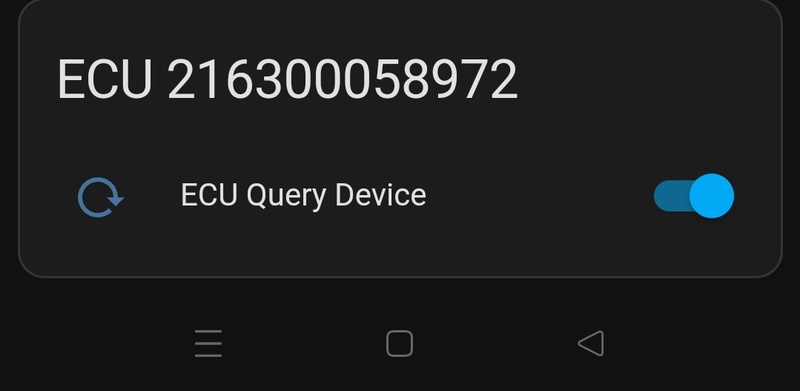

EDIT: Ik zag in mijn logboek dat de 'ECU Query Device' was uitgeschakeld, ik heb de switch even op mijn dashboard gezet. Moet ik deze mogelijk automatiseren dat hij eens per dag even aan en uit gaat?
[ Voor 15% gewijzigd door Xqlus1ve op 20-04-2023 06:58 ]

  • DaWizza
Voor de mensen waarbij de ecu-b opeens geen data meer doorgeeft in HA:
Afbeeldingslocatie: https://tweakers.net/i/0bHD-0s0CW8cH-YJ8x2sNM6BidE=/800x/filters:strip_icc():strip_exif()/f/image/akbwbbM75Fhq5MFtBjyydQDN.jpg?f=fotoalbum_large
Bij mij gebeurt dat ook en dan staat deze dus uit.
Waarom geen idee, maakt mij eigenlijk ook niet meer uit.
Ik heb een automation aangemaakt dat wanneer deze switch 1 minuut uit staat, dat ie weer aangezet wordt.
Misschien hebben jullie hetzelfde, dan deze workaround toepassen en niet meer naar kijken.

  • Japie.G
  • Laatst online: 12:05
Japie.G
Colour Classic
DaWizza schreef op zaterdag 27 mei 2023 @ 06:47:
Die switch gaat uit als de integratie meer dan X (stel je zelf in) keer cache data heeft gebruikt.
