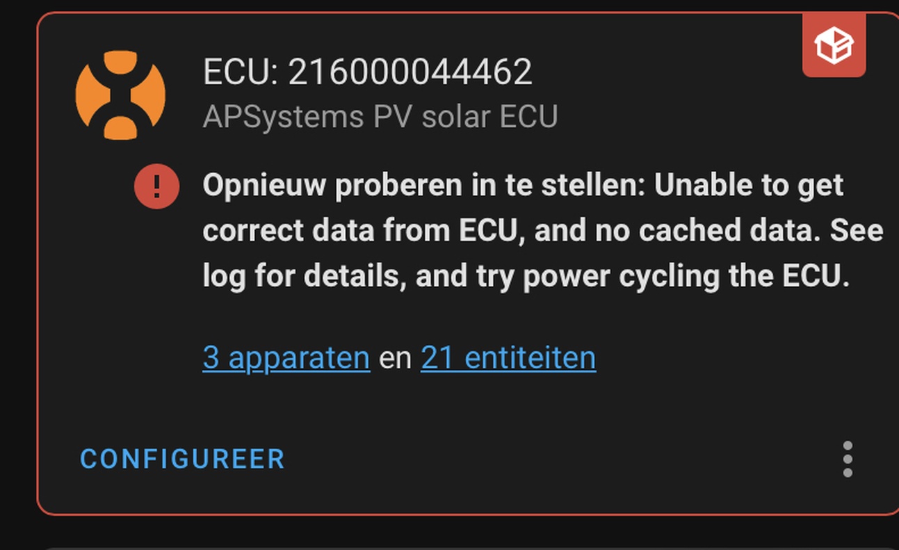

Ip adres heb ik gevonden!! Maar nu heb ik deze melding iemand enig idee wat ik kan proberen te doen?

In je log van HA kijken wat er aan de hand is en het apparaat effe uit en aanzetten zou ik als eerste doen als ik dat zou lezen :P

@JvS heb hem even verwijderd en opnieuw geïnstalleerd en zelfde ip adres en hij werkt weer.
Logboek gaf geen fouten trouwens, wel raar maargoed hij is weer online.

@JvS Ik was gister dus die integratie voor mijn ecu-b aan het installeren. Connection test was goed maar de integratie weigerde om de ecu te vinden op het toch echt juiste IP. Ik heb daarna geupdate naar de laatste beta en toen werkte het ineens wel. Draai je de beta of dat stable versie?
Renault Scenic E-Tech EV - PV-Output - 48kWh LiFePo4 op 15kVa Victron systeem

En helaas hetzelfde euvel als @MuTTLeYs In HomeAssistant is de ECU niet vindbaar op het gespecificeerde IP adres. Krijg wel gewoon antwoord als ik nc -v xxx.xxx.xxx.xxx 8899 doe..
edit4:
Verwijderen en opnieuw toevoegen van de integratie zorgde ervoor dat de boel weer werkt. HA integratie is dus wifi only. @MuTTLeYs , daar zit je probleem. Helaas nog steeds geen webinterface beschikbaar.. Het lijkt er op dat die functie is uitgeschakeld in firmware 1.3.4a. Kan iemand dit bevestigen met een ECU-R op deze firmware?

Balen, helaas lijkt dit het geval. Ben er nog niet goed ingedoken, maar vandaag is de boel 2x gestopt. De ecu-poll knop gaat dan wel op uit in HA. Maar alleen een powercycle verhelpt het probleem. Helaas was 10 minuten later de boel weer plat.
Is er in de integratie een easy fix voor? Anders stap ik toch over op een sdm120 metertje er naast voor pvoutput.
Jammer maar helaas, dit lijkt dus een nieuwe versie van het oude model ecu-r… zonder webinterface, maar wel met dichtslibbende poort 8899 :’(

De automatische restart werkt waarschijnlijk allen op de firmware met webinterface. Regel 68 van __init__.py kijkt naar het model (ECU-C of ECU-R-pro) en voert dan de restart uit:
Afbeeldingslocatie: https://tweakers.net/i/g-NjPTyFb0imysFokNqXWTCkeZI=/full-fit-in/4000x4000/filters:no_upscale():fill(white):strip_exif()/f/image/yDJr1dOMZ6ANGoxtWXcBHuEk.png?f=user_large
Hoe staat de interval? Het heeft geen zin om deze lager dan 300 te zetten want de data wordt toch maar 1x in de 5 minuten ververst. Is de WiFi verbinding stabiel genoeg?
Balen dat het niet werkt, eigenlijk zou je zelf een keuze moeten hebben om een firmware versie te draaien. Hou de updates in de gaten misschien komt er nog een nieuwe firmware versie uit die e.e.a. op lost.

Dat klopt, wat de herstart eigenlijk doet is de AP instellingen aanpassen waardoor de ECU herstart.
