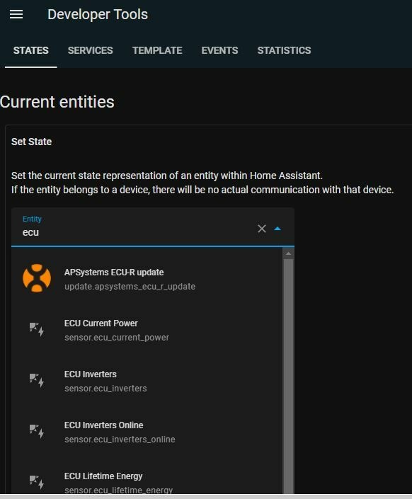

Niet upgraden naar HA 2022.04. gedeelte werkt werkt niet meer!
het enige wat nu nog werkt:
- ECU Today Energy
- ECU Lifetime Energy
- ECU Current Power
- power channels van inverter
de rest is 'niet beschikbaar'...
Fan van: Unraid, ProxMox, Pi-hole, PlexMediaServer, OPNsense. Meer een gluurder dan een reaguurder.
  • Nibblebit
  • Registratie: December 2020
  • Laatst online: 21:24
Nibblebit
It's a four-bit aggregation

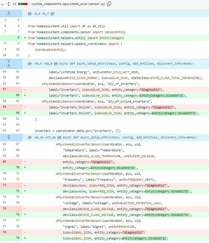

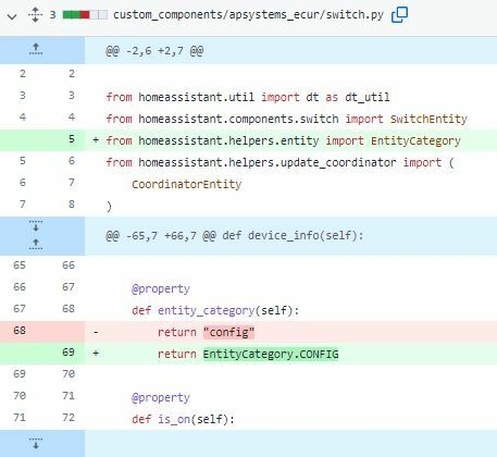

@geenwindows Klopt inderdaad, deels opgelost: https://github.com/ksheum...-apsystems_ecur/issues/62 alleen de switch nog.
Edit: Switch.py en Binairy_sensor.py ook gefixed zie mijn repository voor aanwijzingen: https://github.com/HAEdwin/homeassistant-apsystems_ecur
[ Voor 37% gewijzigd door Nibblebit op 07-04-2022 23:13 ]

@avanthof Uitgangspunt is de niet gemodificeerde 1.2.11 release. Zie onderstaande screenprints om de aanpassingen te verduidelijken. Je zult vast ergens een foutje hebben gemaakt. Stuur het log mee als het nog niet lukt.

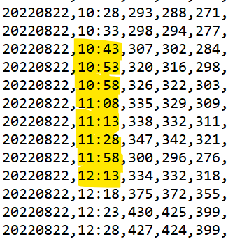

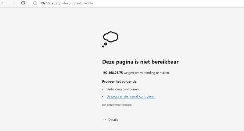

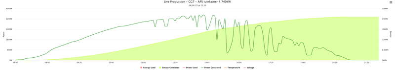

ik heb een scriptje op mijn synology draaien waarmee ik de opbrengst van mijn APS DS3 inverters naar PVoutput upload. werkt op zich wel OK. maar voor de huis domotica probeer ik de data van de DS3 via modbus sunspec over TCP uit te lezen. Op basis van modbus adres 10084 denk ik dat ik de "huidige" opbrengst in Watt kan uitlezen. Mijn vraag is alleen hoe vaak dit adress een update krijgt, het lijkt erop dat dit eens per 5 minuten is, kan dat kloppen?
  • Dapdodo
  • Registratie: Mei 2019
  • Laatst online: 06:31
dat kan wel kloppen, doen de andere ECU's van APS ook. Als je op internet zoekt naar het ZIGBEE protocol, dan kan het volgens mij sneller.
[ Voor 43% gewijzigd door Dapdodo op 23-04-2022 16:12 ]
  • Piacco78
  • Registratie: Januari 2020
  • Laatst online: 22-09 17:20
HiBe schreef op zaterdag 23 april 2022 @ 15:14:
De waarden worden bij mij ook eens per 5 minuten geüpdatet, er is wel een service mode waarbij de waarden vaker worden geüpdatet, alleen werkt dit maar 30minuten. HiBe krijg jij ook de totaalwaarden van de DS3 omvormer, zou het graag per paneel willen zien.
  • HiBe
  • Laatst online: 31-10 18:17
voor zover ik het nu kan zien krijg ik inderdaad de data per omvormer, en niet per paneel. best wel suf, aangezien er een MPPT per paneel is, zou het loggen per paneel ook geen moeilijke opgave moeten zijn.

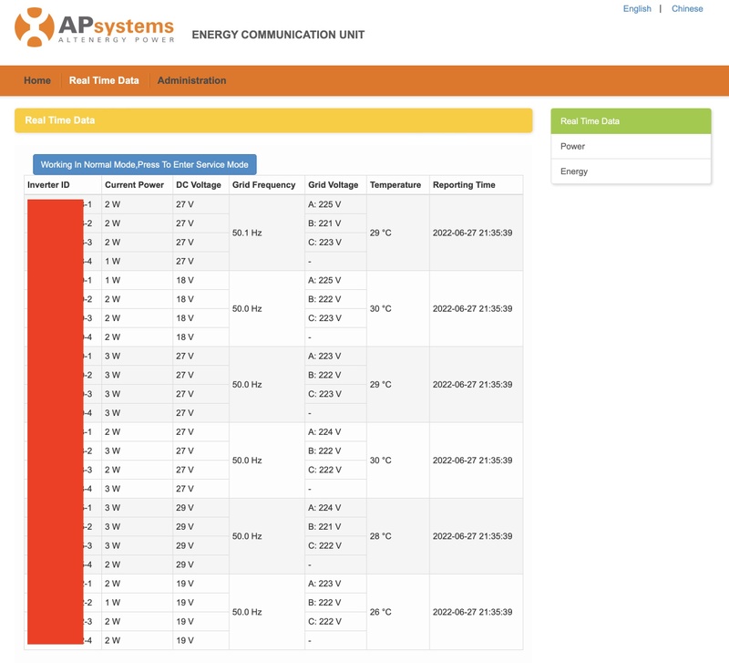

Dat is dus niet helemaal correct. de ECU-R is te benaderen via bijv. http://IP_ADDRESS/index.php/realtimedata (gebruik ik voor mijn scriptje om PVoutput mee te vullen) en ook via modbus TCP (gebruik ik voor mijn domotica om de visualisatie weer te geven).

HiBe schreef op maandag 25 april 2022 @ 17:36:
thanks!!!
Heb je dan iets speciaals gedaan? Ik kan mijn ECU-R helemaal niet benaderen op poort 80 of 443
  • HiBe
jerh schreef op maandag 25 april 2022 @ 19:52:
ik heb niets bijzonders gedaan. anders dan de ECU-R aan de lokale Wifi gehangen een via DHCP een adress toegewezen.

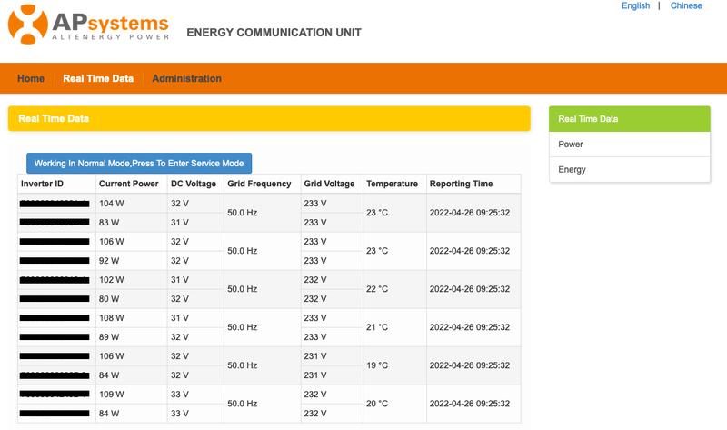

Wel leuk trouwens om te zien dat de “website” links van de ECU-C exact hetzelfde zijn. Alleen ik krijg er nog een mooie GUI bij als ik de link in type in de browser. Of heeft de ECU-R deze ook gewoon?
Afbeeldingslocatie: https://tweakers.net/i/8Ru-qk9tN1NZm9CKZC1yGm2V5HI=/800x/filters:strip_icc():strip_exif()/f/image/yVsSMkKxUrXFsccpOBpPPZWd.jpg?f=fotoalbum_large
En ben ook wel benieuwd naar je script. Wil straks ook via PVoutput gaan loggen. Omdat er ook nog een SMA omvormer bij komt. Dus alle totalen mooi op 1 plek samenvoegen op PVoutput.

Gratje schreef op maandag 25 april 2022 @ 20:30:
ziet er hetzelfde uit (zonder de advanced functies).
Afbeeldingslocatie: https://tweakers.net/i/tP_--PreWO2NtXfcnBV5A6I0fU0=/800x/filters:strip_exif()/f/image/grD5m0UJiyl1PXNT3wYZNb8b.png?f=fotoalbum_large
ik heb het volgende script een beetje aangepast zodat het werkte met de kolommen van mijn ECU-R HTML output: https://github.com/daanvd...blob/main/ecu2pvoutput.py

vervolgens een task op de synology aangemaakt die tussen 5 uur 's ochtends en 11 uur 's avonds elke 5 minuten dit script draait.
met het volgende resultaat.
Afbeeldingslocatie: https://tweakers.net/i/jYH2xYwUzNds6oy6A8zSJPtbiy8=/800x/filters:strip_exif()/f/image/ESFuTI64lG1YfWkPWiR66RCt.png?f=fotoalbum_large

Zou ook graag mijn data uit de APS ECU-R naar PVoutput sturen maar krijg een connection refused :
Ik benader de ECU-R via de Wifi interface.
Firmware : ECU_R_1.2.21B2
Iemand welllicht een idee waar ik moet beginnen met troubleshooten, heb de ECU al even van de stroom gehad.
Afbeeldingslocatie: https://tweakers.net/i/50hfCVPiAQnentN9uYaa610JlPM=/800x/filters:strip_exif()/f/image/BprFABXmU0EBZNvLgdxdGGIT.png?f=fotoalbum_small

@Henry_ Ik denk dat jij een ECU model en firmware hebt, welke geen interne webpage heeft. Mijn model heeft ECU_R_PRO firmware. Je kan gebruik maken van de integratie van Kyle.

Afbeeldingslocatie: https://tweakers.net/i/7ghih9fce4D-Pqh1PrlA9pVhWjc=/full-fit-in/4920x3264/filters:max_bytes(3145728):no_upscale():strip_icc():fill(white):strip_exif()/f/image/bc5hFVESJu45oHB616ldkZfD.jpg?f=user_large

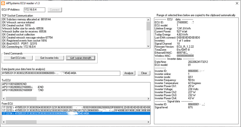

  • DukeBox
Ik gebruik nu een ECU-3Z en die lees ik uit via RS232.

De voorganger van de ECU-R en er draait een aangepaste (developer) firmware op. Ik had gehoopt hiermee het zigbee protocol te kunnen ontsleutelen maar dat is niet zo makkelijk, wat wel kan is alle waardes dumpen middels RS232 als deze in debug staat.
Het 3 fase model van de ECU-R is anders, die doet geen zigbee, ik heb deze: https://usa.apsystems.com...on_UserManual-8.27.16.pdf

@DukeBox Hoe werkt deze utility voor jou? Krijg je er de juiste waarden uit met de ECU-3? https://github.com/HAEdwi...in/ECU%20Reader%20v13.exeAfbeeldingslocatie: https://tweakers.net/i/ujUyscz0T6XQxLQUllFd3v6PitI=/800x/filters:strip_exif()/f/image/d8PHjrW9rpAVitryBHO7HV6Q.png?f=fotoalbum_large

  • DukeBox
Waar moet ik een COM poort instellen ?

DukeBox schreef op zaterdag 25 juni 2022 @ 10:21:
Niet, is een TCP tool. Ff je ECU ip nummer vullen. (wifi of ETH)
  • DukeBox
dooiedodo schreef op maandag 27 juni 2022 @ 13:19:
Maar ik lees hem niet uit via ethernet.
  • dooiedodo
  • Laatst online: 22:28
DukeBox schreef op maandag 27 juni 2022 @ 13:31:
helemaal niet aan het netwerk hangen dan? tis gewoon nieuwsgierigheid of het werkt over TCP
  • DukeBox
dooiedodo schreef op maandag 27 juni 2022 @ 17:40:
Nee, niet met een standaard interface, alleen command line toegang.
  • JackBol
JackBol
Security is not an option!
Termy schreef op vrijdag 17 juni 2022 @ 17:28:
@DukeBox wat gebruik je nu dan? Kan die ook alle data inzien van de omvormer zoals temperatuur, vermogen per kanaal en spanning, etc?
Afbeeldingslocatie: https://tweakers.net/i/CQT4jB5vVWcyJzf-7ElrLMNt1E8=/800x/filters:strip_icc():strip_exif()/f/image/xfcvvN8kbmqdYFNWYx9EY3Ig.jpg?f=fotoalbum_large

  • JvS
  • Laatst online: 07:41
JvS
Ik heb hem zelf ook
HiBe schreef op dinsdag 26 april 2022 @ 09:38:
Leuk, deze pagina heb ik ook op mijn ECU-R en het is me zonder enige ervaing pet python whatsoever gelukt om de data met mn windows pc'tje met task scheduler op pvoutput te krijgen :).
EIgenlijk wil ik de brondata ook goed opslaan en kunnen inzien / plotten (dag/week curve(s) per paneel enzo). Daar moet ik nog ff op puzzelen. Maar dit is al erg nice!
Is het een idee om in de topicstart iets uitgebreider neer te zetten hoe je dit moet aanpakken? Het is vrij veel abracadabra voor veel mensen denk ik.

Ik heb hem zelf ook
Ik heb wat problemen met het uitlezen van data uit mijn ECU-R (met sunspec logo) met een python script die data per paneel van de ECU-R webpagina scrapet, elke 5min gestart door de windows scheduler, op PVoutput zet en een regel aan een CSV toevoegt om per paneel data te verzamelen voor grafena.
Alleen heel regelmatig werkt het script niet. Best wel irritant. Het probleem lost zichzelf altijd wel weer op, maar de data is verloren gegaan. De data op de APS site is dan wel altijd aangevuld (die haalt het denk ik uit geheugen van de omvormers ofzo?). PVoutput verzint volgens mij maar wat voor de opbrengst in die lege punten (want de dagelijkse opbrengst is structureel hoger dan de APS site aangeeft)
Anyway, zijn er manieren om dit stabieler te krijgen? Die interne pagina is ook lang niet altijd goed bereikbaar. Ik poll hem elke 5min in elk geval. Per dag mis ik meestal ongeveer 2u van de 16u aan data, zoals hier een paar missers:
Afbeeldingslocatie: https://tweakers.net/i/D5LoRlmAYEkA7g-U3HsYJxXPSBw=/full-fit-in/4000x4000/filters:no_upscale():fill(white):strip_exif()/f/image/XYO8sseg1nPnAcIJIV4NOAgK.png?f=user_large
Dit is het script dat ik nu gebruikt (eerlijk gejat van HiBe zijn post en met mn eerste stapjes Python uitgebreid met CSV data storage, niet boos worden, eerste Python van mn leven na basic programmeren in de jaren 90 :P)

Ik ben bezig met Zigbee direct in HA middels een ESP32 en een CC2531. Dan heb ik de data direct beschikbaar en hoe ik de ECU-R en portal ook niet meer te gebruiken. Eerste info heb ik al binnen. Zijn er nog meer mensen hiermee bezig?

avanthof schreef op donderdag 25 augustus 2022 @ 12:04:
Ja, hier na de nodige pogingen inmiddels ook gelukt. ESP8266 icm CC2531
Hangt de APS unit met wifi aan internet of via kabel? ik vond wifi in de meterkast ook niet ideaal en heb hem bekabeld en nooit connectie issues.

JvS schreef op maandag 22 augustus 2022 @ 17:24:
De ECU doet in de nacht een onderhoudsslag, er wordt gekeken of de data in de ECU synchroon loopt met de EMA data, zo niet wordt deze bijgewerkt vanuit de ECU cache. Er wordt ook gekeken naar eventuele firmware updates. PVoutput vind ik persoonlijk maar een wazig platform, geen idee wie hier achter zit en wat ze met jouw data doen.
[ Voor 76% gewijzigd door Nibblebit op 28-08-2022 08:05 ]
