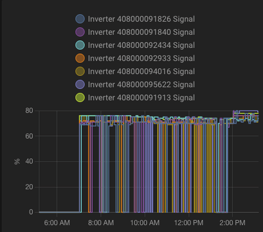

• JackBol
JackBol
Security is not an option!
avanthof schreef op dinsdag 25 januari 2022 @ 10:33:
@JackBol Hoe heb je dan de HA integatie ingeregeld?
Heb ik niet :) Ik heb geen HACS. Ik lees alleen uit richting InfluxDB/Grafana.
  • JackBol
JackBol
cmos6502 schreef op dinsdag 25 januari 2022 @ 10:18:
@JackBol Leuke oplossing! Een http wrapper om de ECU. De code kan uitgebreidt worden met inverter info (if needed). HA zou dan deze webserver kunnen aanroepen.
Ja je kan in die get_ECU functie zoveel toevoegen als je wilt. En als je alles als dict() returned, blijft de rest gewoon werken.
  • JackBol
JackBol
@cmos6502 Een nieuwe uitdaging! :)

  • Roelos89
  • Laatst online: 30-10 13:20
Nibblebit schreef op vrijdag 18 februari 2022 @ 10:52:
Ik heb de error logging een beetje uitgebreid.
Ik krijg geen errors maar alleen onderstaande warnings:
Using cached data from last successful communication with ECU.
Config entry 'ECU: 2162000xxxxx' for apsystems_ecur integration not ready yet: Unable to get correct data from ECU, and the cache doesn't contain a valid data. See log for details.; Retrying in background
Afbeeldingslocatie: https://tweakers.net/i/_N5HHv_v14OYuEOMCs-fXCFhO_U=/full-fit-in/4000x4000/filters:no_upscale():fill(white):strip_exif()/f/image/dxX8SV1WjZWjUYcDtZhxMlUE.png?f=user_large

  • dooiedodo
dooiedodo schreef op zondag 13 maart 2022 @ 11:07:
Het klote is met wifi en zigbee, dat ieder opzich prima werkt. Maar naast elkaar is er veel interferentie of verstoring omdat het op zelfde frequentie zit. Zijn genoeg artikelen te vinden over zigbee en wifi met niet overlappen van kanalen. Hier ligt m'n ECU op begane grond en heeft 70% signaal sterkte van zigbee dat op 8meter hoger op het dak.ligt.
Het kan even puzzelen zijn, maar het is prima te.doen
voor wat het waard is. Ik had blijkbaar wat meer signaal verlies op de begane grond (wsl nog meer wifi in de buurt erbij). Nu ECU verdieping hoger gelegd:
Afbeeldingslocatie: https://tweakers.net/i/kOEkJeJNqnWBPVh8UU31m1rtaco=/full-fit-in/4000x4000/filters:no_upscale():fill(white):strip_exif()/f/image/RV2pr61GFYHBx1R7RqTyRTMc.png?f=user_large
Toch vreemd, zou bijna denken dat er geen mesh netwerk is, maar alle inverters zelfstandig connecten naar ecu.
  • Nibblebit
  • Registratie: December 2020
  • Laatst online: 30-10 11:52
Nibblebit
It's a four-bit aggregation
De grafiek toont de individuele signaalsterkte per inverter maar zegt niets over de communicatie onderling of met de ECU. Het recht van de sterkste geldt. Ik ben benieuwd of het wegvallen van het signaal van 1 of meerdere van de inverters dan ook leidt tot het niet hebben van gegevens over het gehele grid (dus wattage dalen) maar dat zal wel niet.
Omdat de inverters waarschijnlijk relatief dicht bij elkaar zitten (gebaseerd op de signaalsterkte), zul je inderdaad naar het mesh netwerk toe moeten. Het is anders als je bij wijze van spreken nog een inverter op je schuur zou hebben liggen die vrij zicht heeft naar het dak. Dan kun je verwachten dat de communicatie naar de ECU in huis via de inverter op de schuur gaat lopen.

  • dooiedodo
Afbeeldingslocatie: https://tweakers.net/i/CIn9EmDA5MrFxULTF9Hwd1EDPOQ=/full-fit-in/4000x4000/filters:no_upscale():fill(white):strip_exif()/f/image/b7yLIUPNpObIlTnlxD8I2XPg.png?f=user_large
Watt reportting valt wel weg op momenten, maar dus alleen van de panelen op die inverter, vandaar mijn conclusie.
Totaal/dagelijkse kWh running total wordt uiteindelijk wel recht getrokken, je ziet die grafiek dan wat deuken hebben, maar bij herstel zie je dat grafiek netjes verder gaat

  • Nibblebit
Nibblebit
Ja, precies dus het totaal Watt van alle panelen samen zou geen dal moeten laten zien als een of meerdere inverter(s) even niet zichtbaar zijn voor de ECU. Dan wordt het wattage van de voor de ECU niet zichtbare inverter(s) via de andere inverters wel doorgegeven en toont het aan dat de mesh werkt.
Ik weet niet of je die grafiek ook hebt? kWh zal altijd oplopen gaande weg de dag.

  • dooiedodo
Nibblebit schreef op woensdag 16 maart 2022 @ 10:44:
dat gebeurt dus niet, zodra signaal 0 is op moment van data refresh, is het Wattage aangetast en is die data dus niet via mesh members geroute naar ecu. Slechte. mesh dus :-) (maar sta er niet meer van te kijken)
dit waren dagen zonder wolken en die dips in Watt zijn dus drops van inverters zigbee signaal terwijl wel vermogen werd gelelverd

  • Nibblebit
Nibblebit
Ai dat ziet er niet goed uit, zeker in vergelijking met de tweede grafiek. Dan toch ook nog benieuwd of de terug levering op de elektriciteitsmeter (P1) ook de dalen laat zien. Dat zou wel heel opvallend zijn!

Nu twee dagen op rij heb ik dat HA geen data meer ontvangt van de ECU-R steeds rond het eind van de ochtend. De online data is wel beschikbaar en de workaround is de ECU-R een reboot geven. Daarmee wordt de missende data op dat uur toegevoegd en geeft dus een vertekend beeld. De connectie is goed, want er is data in de cloud maar intern op HA lijkt het niet lekker te gaan. Zijn er dingen die ik anders in kan instellen? Wat kan een oorzaak zijn?
  • geenwindows
  • Registratie: November 2015
timovd schreef op dinsdag 22 maart 2022 @ 15:07:
heb ik hier met de ECU B ook last van, dacht eerst dat het aan m'n Unifi netwerk lag, maar daar kan ik niks opmerkelijks in vinden, online portaal blijft ook gewoon werken, reboot van de ecu 'verhelpt' dit probleem...

Sinds enkele dagen heb ik hier ook last van. Wat mij ook opviel is dat mijn ECU-R een ander MAC adres gekregen had en daardoor mijn DHCP reservering niet meer werkte. Nu heb ik dat weer gefixed maar nog steeds valt de info in HASS weg en is een herstart van de ECU en HASS de enigste optie. Cloud gegevens zijn wel up2date.

Dit is mij ook opgevallen met de nieuwe firmware ECU_R_1.2.20 de vorige versie werkte beter wat dat betreft. Installateurs moeten hier ook last van hebben bij gebruik van de ECUmanager of ECUapp. Lijkt mij vervelend. Voorlopig maar even een automation gemaakt die een signaal stuurt naar mijn telefoon zodra er wordt gecached, als dat met een interval van 1 minuut vijf keer is gebeurt weet ik dat ik de ECU moet resetten. Je kunt er ook een slimme stekker op zetten om het in zijn geheel geautomatiseerd te doen.
Het is een optie om voor HA een ECU proxy te maken, dat vereist dan wel dat het verkeer van de ECU naar de EMA en terug via die proxy moet lopen. Minimale vereisten zijn dan ook dat je het DNS verkeer moet kunnen herleiden/rewriten maar de meesten zullen op HA PiHole of adGuard hebben draaien waarmee je dat kunt doen. Enig nadeel is dat de laatste keer dat ik keek - informatie over inverter temperatuur en signaal sterkte ontbreekt aan de data die naar EMA wordt gestuurd.
