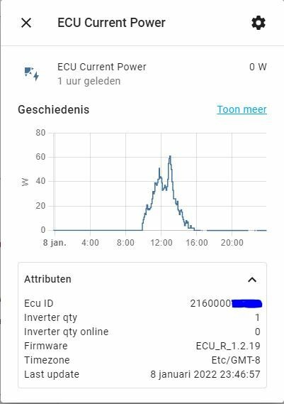

  • Nibblebit
  • Registratie: December 2020
  • Laatst online: 01:13
Nibblebit
It's a four-bit aggregation
Dubbele entiteiten komen bij mij voor de ECU-R integratie eigenlijk nog zelden voor, ik restart de HA bij Serverbeheer en gebruik Z-wave JS samen met Z-Wave JS to MQTT. HA is leuk maar je moet het wel goed in de gaten houden, verkeerd gemaakte configuraties leiden soms tot niet direct zichtbare rariteiten die je later pas opmerkt als je door alle configuratie opties loopt.
Zojuist de attributen qty_of_inverters en qty_of_online_inverters toegevoegd zodat die ook worden weergegeven als attributen bij ECU current power. Loopt momenteel in de acceptatie test en als dat goed gaat pas ik het aan op mijn GitHub fork. Misschien werk ik vandaag nog aan de firmware interpretatie zodat die voor de ECU-R-PRO firmware ook goed loopt. Dus alles achter Ecuchannel whatever that may be zal verschuiven.
