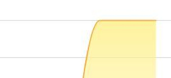

Da's een goeie @dooiedodo , ik heb de boel even gestopt en kijken of de historische data uit de ECU inderdaad wordt gepushed, het afgevlakte deel moet dan verdwijnen.Afbeeldingslocatie: https://tweakers.net/i/ACIKB-MEyCbtckHZMLoG-umhsWM=/full-fit-in/4920x3264/filters:max_bytes(3145728):no_upscale():strip_icc():fill(white):strip_exif()/f/image/r7X8vbUfhWZTH4Hpki6TtkB2.jpg?f=user_large
Inderdaad, bijgewerkt en redelijk snel ook...
Afbeeldingslocatie: https://tweakers.net/i/WLk6V72-uHpF8kikzP8UgiUt_ro=/full-fit-in/4920x3264/filters:max_bytes(3145728):no_upscale():strip_icc():fill(white):strip_exif()/f/image/grUQginguggMGZAXFjVy0YT3.jpg?f=user_large
Nu heb ik het te kort laten lopen om eventuele vastlopers te detecteren. Het valt inderdaad wel op dat poort 8997 een belangrijke rol speelt wat historische data betreft. Op de andere twee poorten wordt eigenlijk alleen maar "dom" data gepushed. Dat bevestigd voorzichtig het vermoeden dat dit een status poort is. Kijken wat er gebeurt als ik deze listener uit zet.

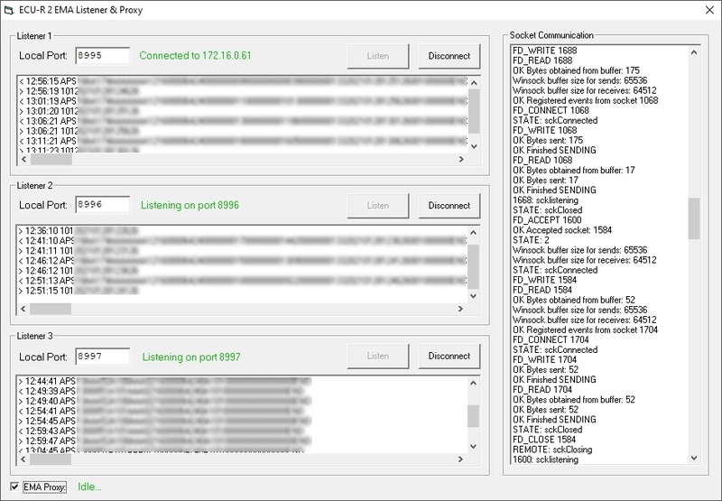

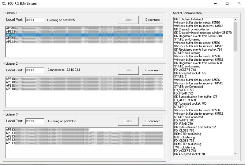

Nu mijn windows proxy klaar is kan ik straks ook eens meekijken om de data naar informatie te brengen.
@dooiedodo Je had wel gelijk over de 101 response op datapoorten 8995 en 8996. De response van de EMA site (timestamp) geeft de tijd aan dat de vorige data is ontvangen. Daar ging het bij mij mis, ik pakte de laatste string vanuit de ECU-R, knipte de timestamp eruit en retourneerde die naar de ECU-R met 101 ervoor -> dat ging niet goed :) Ik hoop dat we de buffer hiermee onder controle hebben. De keuze van datapoort lijkt willekeurig te zijn.
Op 8997 ziet de response er anders uit, de verzonden data en ontvangen data is niet identiek aan elkaar maar blijft tot noch toe wel hetzelfde. Ik denk wel dat die voor een ieder af zal wijken dus een voorziening voor deze poort zal er moeten zijn. Met uitzondering van het sluiten van de datapoorten is de functie nog niet duidelijk, in de nacht is deze poort nog actief richting EMA. Dit in tegenstelling tot de datapoorten.
Ondanks dat de proxy ertussen zit, loopt de EMA site goed mee met de data, de communicatie ziet er via WireShark schoon uit en HA blijft ook zonder fouten in het log draaien. Als dit principe kan worden over gezet naar Python en dat binnen HA is dat top!
Afbeeldingslocatie: https://tweakers.net/i/68-vKv6vzJ-_7-Ldbl0ms79Pa5k=/800x/filters:strip_icc():strip_exif()/f/image/HQMv1GHIBBP6m9eVivrPs6qK.jpg?f=fotoalbum_large
[ Voor 5% gewijzigd door Nibblebit op 28-01-2021 13:33 ]

Wat je voorkeur heeft. Windows prog of python, of wireshark. Maakt allemaal niet zo heel veel uit. Belangrijkste is de mogeljikheid dat je DNS lokaal kan beinvvloeden. Zonder dat, doet geen 1 methode iets.
De truuk is de ECU de traffic naar lokale IP adress te sturen ipv internet IP wat hij ophaalt via dns query. Ik heb het gedaan met pihole, daar kan je direct lokale DNS records toevoegen.
Als je pihole hebt op een raspberry, is mijn laatste python makkelijkst. Die draai je met python3 commando op command line en zie je berichten langs komen. Wel minimaal 2 instanties draaien, want traffic komt op 2 poorten langs. 8995 en 8996.

Voor 8995 en 8996 is het wel ok, gewoon de 101 met timestamp.
Op 8997 ontvang ik APS1300051 en nog wat, ik retourneer APS13AAA52 en nog wat, dat zou dus afwijken en niet generiek zijn aangezien het afwijkt van jouw APS18AA70 etc. Mogelijk is het wel generiek te maken maar moet de ontvangen string nog worden omgevormd. De 51 en 52 die hierboven staan geven de lengte aan van de ontvangen en verzonden string.
Don't be naive, you are not the customer - you are the product!
  • dooiedodo
  • Laatst online: 20-11 16:37
tja.. da's gewoon meer echoen dan fixed values programmeren als ik het zo bekijk. 702 is idd lengte ook bij mij.. 18 of 13 is wel apart verschil, jij had ook yc600 toch?

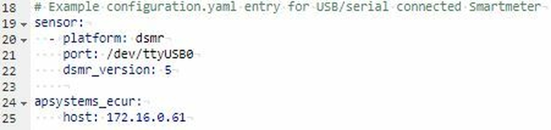

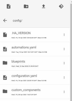

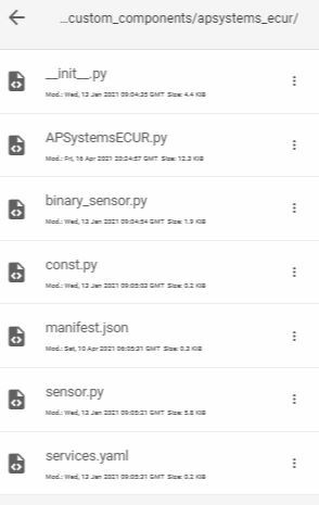

Hallo, sinds kort heb heb ook ik QS1 en de YC600 op het dak liggen.
Ik ben aan het stoeien gegaan met de "methode-1". Als ik het test.py run op mijn PI dan levert deze netjes de data aan! Mooi werk!
Echter zou ik graag de data in Domoticz importeren op een of andere manier. Echter zijn mijn programmeer kunsten in python erg beperkt.
Is er iemand die me op weg kan helpen de data in Domoticz te krijgen?
Of misschien heeft iemand dat al voor elkaar en wil dat wellicht delen?
Vast al bekend hoe de output er uit ziet, maar dit is hoe het er bij mij uit ziet:

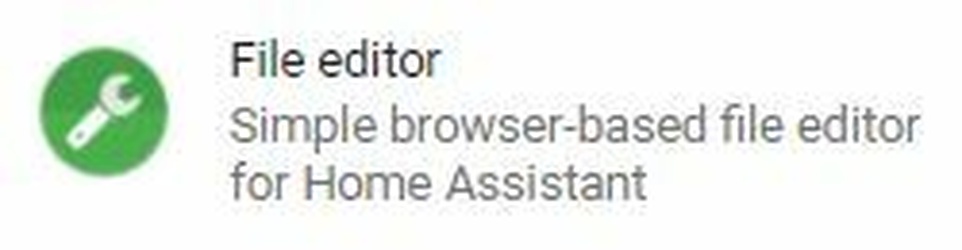

Mocht je het nog niet gedaan hebben, deze add-on is bijna onmisbaar
Afbeeldingslocatie: https://tweakers.net/i/DA-98GwhhtTrXxW7rboOT4C8M0k=/full-fit-in/4920x3264/filters:max_bytes(3145728):no_upscale():strip_icc():fill(white):strip_exif()/f/image/FSDpfHcfut1CwZU86QPFkwFZ.jpg?f=user_large
Met de File Editor navigeer je naar de folder en open je configuration.yaml
Aan het bestaande bestand met ongetwijfeld wat andere teksten voeg je de volgende tekst toe (maakt niet uit waar, er hoeft geen volgorde in te zitten:
apsystems_ecur:
host: 172.16.0.61 (<< maar dan het IP adres van jouw WiFi connected ECU-R)
Het zou dan op deze wijze in configuration.yaml moeten staan.
Afbeeldingslocatie: https://tweakers.net/i/DyKnd_jbW4EFeQvnf_O79v0MxDM=/full-fit-in/4920x3264/filters:max_bytes(3145728):no_upscale():strip_icc():fill(white):strip_exif()/f/image/CFEwlmcjfdENxNMOrlhmlChU.jpg?f=user_large
Om de configuratie te laden reboot ik altijd de host (Raspberry Pi) om er zeker van te zijn dat alles juist wordt gestart.
Als je eerder alles hebt gelezen (https://github.com/ksheumaker/homeassistant-apsystems_ecur) en uitgevoerd wat bij Setup en Configuration staat, zou je een aantal nieuwe entiteiten moeten zien die je op je dashboard kunt plaatsen.
Afbeeldingslocatie: https://tweakers.net/i/ruIAvdjfAgPR3WG3JxseHChgGDQ=/x800/filters:strip_icc():strip_exif()/f/image/E7BuhJ0NPWxA2LO1dkHLQVr5.jpg?f=fotoalbum_large
HA vergt zeker in het begin wat doorzettingsvermogen maar na verloop van tijd zul je merken dat je steeds meer ontdekt en begrijpt. Succes!

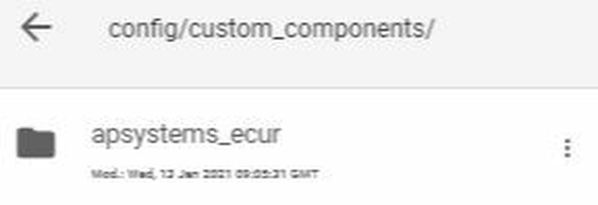

Als je met file editor kijkt moet je deze folder hebben in je config folder: "custom_components"
Afbeeldingslocatie: https://tweakers.net/i/u_0uW4N2R1_pqY3nw4GTzN-lmY8=/full-fit-in/4920x3264/filters:max_bytes(3145728):no_upscale():strip_icc():fill(white):strip_exif()/f/image/6M7rlB5LKNT5zMtLjB51qJkP.jpg?f=user_large
Vervolgens in die folder:
Afbeeldingslocatie: https://tweakers.net/i/87K8QhSipmftR0r0CYifaPLZJPg=/full-fit-in/4920x3264/filters:max_bytes(3145728):no_upscale():strip_icc():fill(white):strip_exif()/f/image/rLgzVHYbrpDQsB7gg9sYW6Ni.jpg?f=user_large
en in die folder:
Afbeeldingslocatie: https://tweakers.net/i/kCzERBUPLJ6Q5zP4hM_CG0oBVmU=/full-fit-in/4920x3264/filters:max_bytes(3145728):no_upscale():strip_icc():fill(white):strip_exif()/f/image/tzWKfzOXTO2gFauJGaeoDS4e.jpg?f=user_large
In de bestanden op deze folder hoef je helemaal niet te wijzigen.
[ Voor 4% gewijzigd door Nibblebit op 16-04-2021 23:26 ]

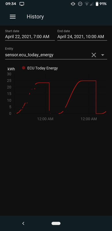

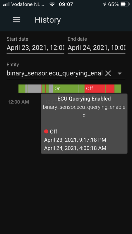

Draait die in de nacht door met scannen? Heb gezien dat die tussen 12.00 en 04.00 update. Als je hem dan uitvraagt vind die dit niet lekker. Heb zelf een blok erop gezet in die periode. Daarna geen last meer gehad (afkloppen).
Afbeeldingslocatie: https://tweakers.net/i/-GonP9z2ljGda6IXDj8hL1auzX4=/x800/filters:strip_exif()/f/image/oKflrcnDHq4K4uS0u9YJ7d9k.png?f=fotoalbum_large
Na zon onder uit, dan even keer aan om dag opbrengst 0 te zetten. En dan weer braaf aan.
Je ziet dus vannacht prima, dag ervoor idioot veel unavailable
Afbeeldingslocatie: https://tweakers.net/i/gf2ItHHHsScuCzbwJnP8N9VzETc=/x800/filters:strip_exif()/f/image/deXS6BHXAi779QOclYvq8HsK.png?f=fotoalbum_large
[ Voor 16% gewijzigd door dooiedodo op 24-04-2021 09:35 ]

Ik heb sinds deze week ook zonnepanelen met micro-omvormers. Ik draai alleen op Domoticz.
Met welk programma hebben jullie die pakketjes opgevangen? Ik wil kijken of ik dit ook kan toepassen op andere devices. En ik wil niet elke keer terugvallen op de kennis en kunde van anderen 😉.
Groet,
Björn
  • Dapdodo
  • Registratie: Mei 2019
  • Laatst online: 19:47
BjorntobeWild schreef op zaterdag 24 april 2021 @ 12:17:
Groet,
Björn
Python script
  • BjorntobeWild
  • Laatst online: 17-03-2023
Dat script heb ik gevonden, dat extraheert de data netjes uit de ECU. Maar hoe heb je de ruwe data gevonden?
  • Proton_
  • Laatst online: 31-10 18:36
Proton_
Team Welles
@BjorntobeWild Zoek maar op Wireshark of Ethereal, dat zijn tools die op een pc daarvoor gebruikt kunnen worden :)
Op Android bijvoorbeeld de Packet Capture app.
Ook sommige routers kunnen verkeer onderscheppen en in een bestand opslaan.
